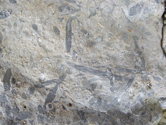

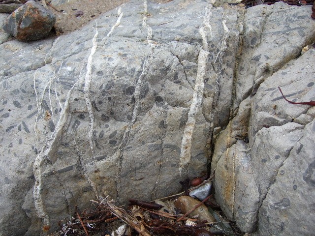

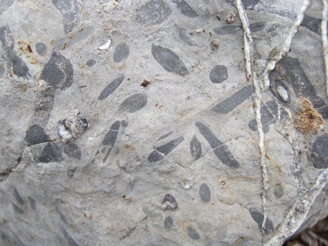

le sablais Posté(e) 11 mars 2015 Signaler Posté(e) 11 mars 2015 Je reprends mes photos de la mine des Sards près de Talmont saint Hilaire. Photos déjà montrées dans le sujet : http://www.geoforum.fr/topic/10800-promenade-geologique-en-vendee-5eme-etape-la-mine/ A l'époque je n'avais pas insisté mais si quelqu'un a une idée de ce que peuvent être ces structures noires dans le Lias (Hettangien) Citer
le sablais Posté(e) 11 mars 2015 Auteur Signaler Posté(e) 11 mars 2015 Apparemment je ne suis pas le seul à mal comprendre ces formations Citer
Kayou Posté(e) 11 mars 2015 Signaler Posté(e) 11 mars 2015 La notice de la carte géol du coin en dit-elle quelque chose ? Citer
le sablais Posté(e) 11 mars 2015 Auteur Signaler Posté(e) 11 mars 2015 Ben non Claude ; tu penses bien que je l'ai épluchée en détail Citer
Berriasien Posté(e) 12 mars 2015 Signaler Posté(e) 12 mars 2015 un réseau de bioturbation du type thalassinoides qui remanie du sédiment plus marneux..? Citer
Entre2Roches Posté(e) 12 mars 2015 Signaler Posté(e) 12 mars 2015 Des "galets mous" (terme de sédimentologie) ? En général, il s'agit de fragments de la vase du fond marin, détachés par des turbidités, emportés et inclus dans une autre zone de dépôts. Citer
AnthonyR Posté(e) 12 mars 2015 Signaler Posté(e) 12 mars 2015 je vote aussi pour les galets mous Citer
Lucailloux Posté(e) 12 mars 2015 Signaler Posté(e) 12 mars 2015 Des chailles? Tester la dureté, normalement comme c'est silicifié c'est bien dur, dans le Lias ça doit être jouable.. Citer
