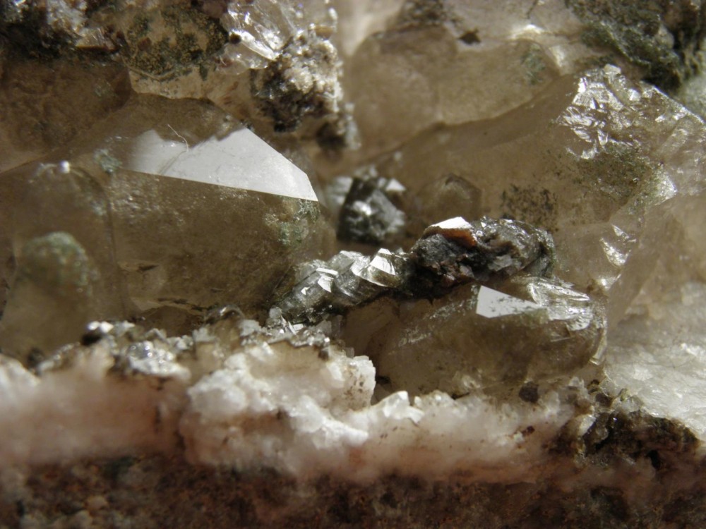

Je m'interesse depuis peu à la micro et en reprenant l'examen d'une pièce de Quartz-Chlorite-Anatase du Plan du Lac (St Christophe en Oisans), mon attention a été attirée par ce qui semble être une croissance à faces parallèles d'un minéral de couleur incolore avec quelques inclusions brunes. Cet ensemble se trouve entre une pointe de quartz et une anatase miel et mesure environ 6 mm. L'éclat vitreux est proche de l'éclat de l'apatite et les faces sont planes et très brillantes. Mais la section ne ressemble pas à une apatite. Une recherche sur mindat ne m'a pas permis d'identifier clairement ce dont il pouvait s'agir. Merci pour votre aide.

il y as des 'natases brunes au PDL...
Mais ça me parais un peu trop clair pour en être une.
Aurais tu d'autres photos sous un autre angle ? ( et éventuellement avec un éclairage moins rasant qui brûle tout )

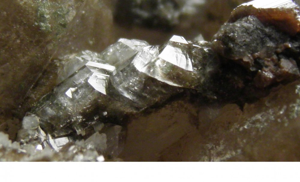

Bonsoir Guillaume. Merci pour ta réponse. J'essaierais de faire d'autres photos demain mais la difficulté est qu'il n'y a que 2 angles de prises de vues possible : sur le côté ou par dessus (pas génial car cela écrase l'image)- Je n'ai pour l'instant que la vue déjà fournie dans sa taille d'origine.
Sur l'hypothese d'une anatase j'ai repris le cahier des micromonteurs - spécial anatase mais je n'y est pas identifié cette forme - cela dit je suis nul en cristalographie. Le seul rapprochement que j'ai fait pour l'instant est une similitude partielle avec certaines photo de Phenakite de Madagascar vues sur mindat (par ex http://www.mindat.org/photo-368071.html)sans y retrouver les faces terminales

Avant d'imaginer un truc rare et d'expérience, essaye de faire par élimination : Quartz ? (D'après photo peut probable), feldspath (souvent adulaire un peu comme ça, éclat vif, fantôme chlorite brune, "peigne") > à vérifier serieusement comme piste !
Si pas ça, apatite pas exclue (éclat, "peignes"...) - ne pas se tenir à l'éventuelle couleur rose car avec UV se décolore vite...
Si toujours pas ça, chercher effectivement dans les trucs exotiques mais à ma connaissance phenakite (officiellement confirmée j'entends !) n'est pas encore connue sur PDL. Techniquement ça semble cependant possible
Bref, aux vues de la photo, difficile de trancher comme ça mais vérifie toi même avec ces pistes, notamment celle adulaire
Greg la veine
antre deux roches a été plus rapide ; effectivement albite (la partie inférieure gauche du cliché est typique de l'albite ) ; on distingue en bas des petits cristaux plus proches du facies oligoclase
