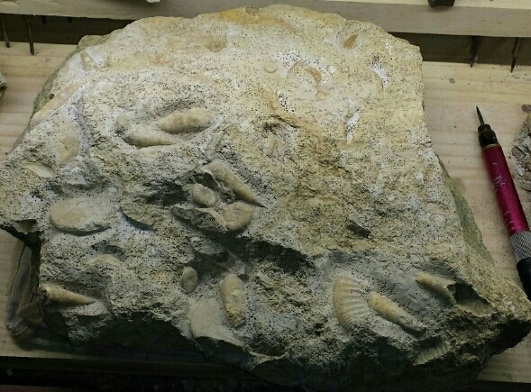

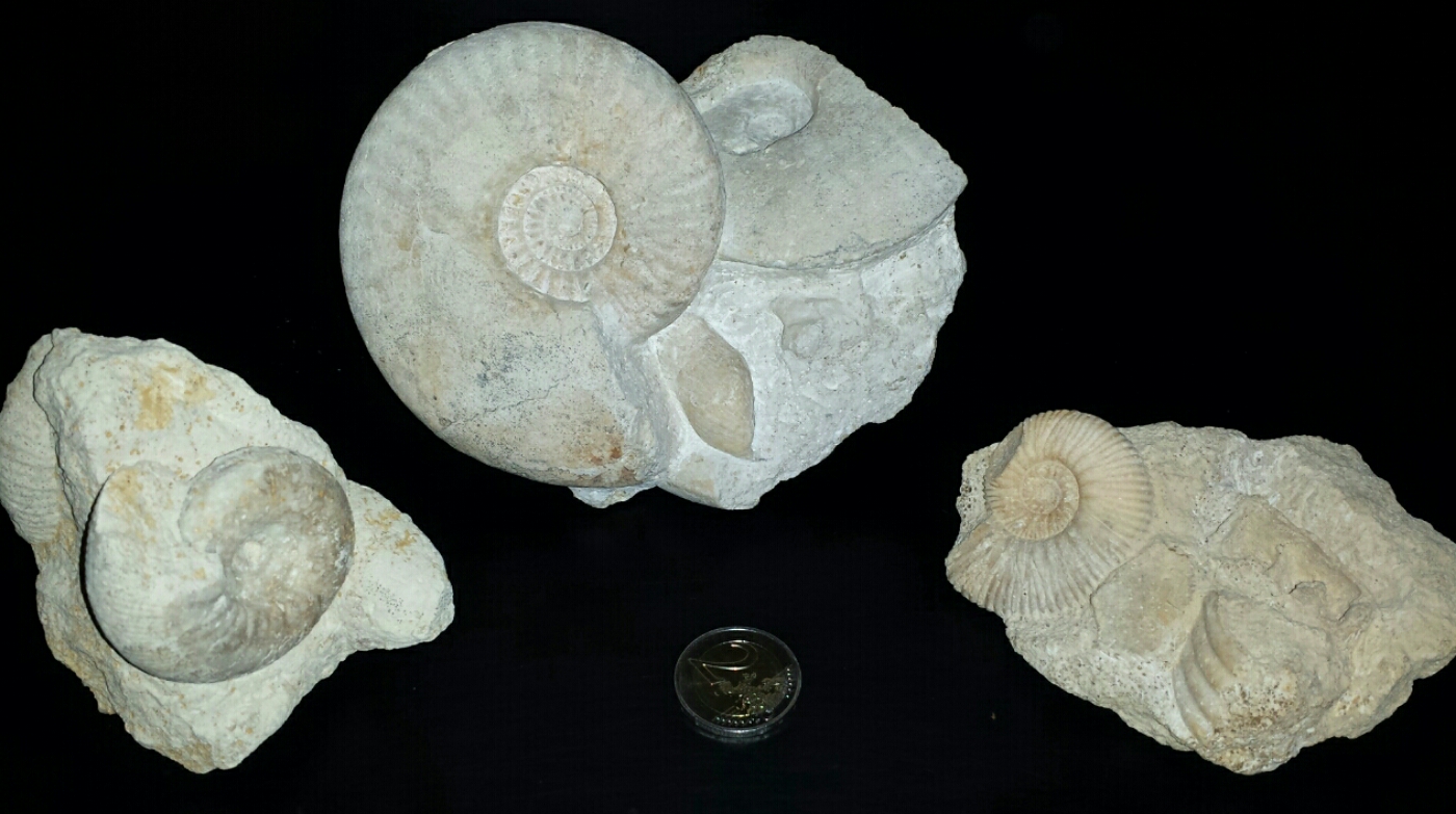

Étant petit amateur et n'habitant pas dans un département très riche en fossiles (loir et cher) , cela fait un an seulement que je vais "aux fossiles" , intérêt que j'ai depuis mon plus jeune âge , mais qui me paraissait inaccessible jusqu'à aujourd'hui. ...voici pour la petite présentation. ..

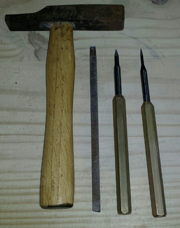

Actuellement j'ai déjà dégagé un certain nombre d'ammonites et autres venant du 49 , au chocs à l'aide de petits burins (à pointes carbures fabriqués maison) et à l'acide chlorhydrique employée avec soins.
Ma question est la suivante : existe t'il d'autres moyens de dégagement , autres acides plus adaptées...ect
Je vous joins 2 photos pour vous faire une idée de mes explications si dessuspost-21725-0-97788500-1422704908_thumb.jpost-21725-0-94641300-1422705006_thumb.j
Disons que tu peux remplacer ton marteau et petits burins par un micro-percuteur pneumatique, mais l'investissement est conséquent et le rendu pas forcément meilleur que ce que tu montres. Par contre, c'est plus rapide. Pour les acides, je n'utiliserais pas le HCL trop fort à mon goût. Il vaut mieux faire avec du vinaigre blanc. Mais en général, mieux vaut un dégagement mécanique que chimique, si on débute

J'ai recherché ce qu'était un micro percuteur et finalement j'utilise cette outil depuis environs 15 ans pour graver des pièces mécaniques et je ne suis pas persuadé que ce soit le meilleur moyen...j'aime être "maitre de mes coups" déjà pas facile en prenant le temps , ça reste délicat quand même...mais toutes autres techniques sont les bienvenues...

On dirais que tu en as déjà un sur la photo...,
notamment vu comment les fossiles on commençait à être dégagé ?!
quid ?
Sur la photo c'est un stylo pneumatique avec fraise carbure , la pointe tourne ce n'est pas un micro burin , mais du coup j'ai moyen dans avoir un rapidement pour faire un essai. .."sur d'autres , je veut pas prendre de risques"
