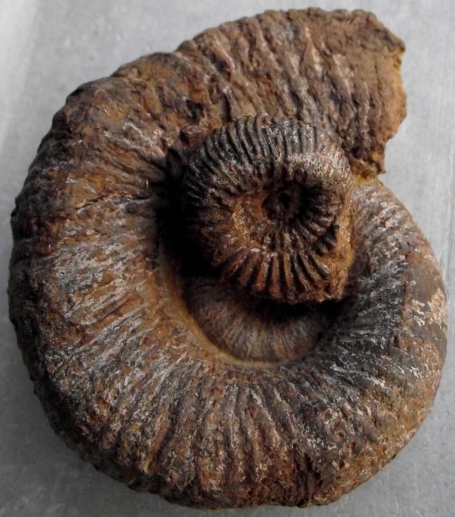

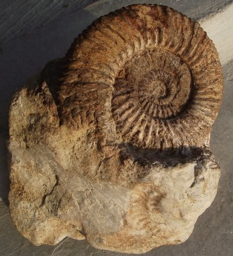

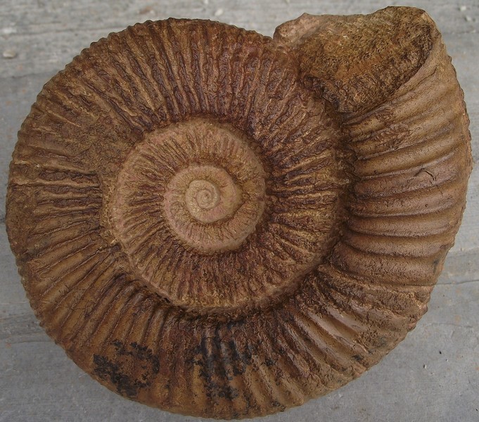

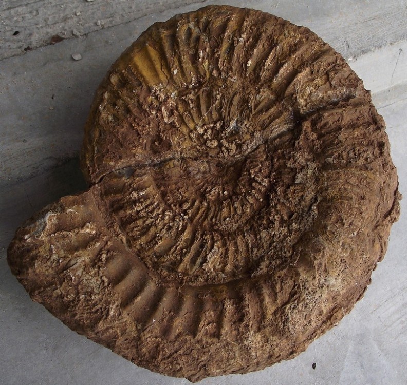

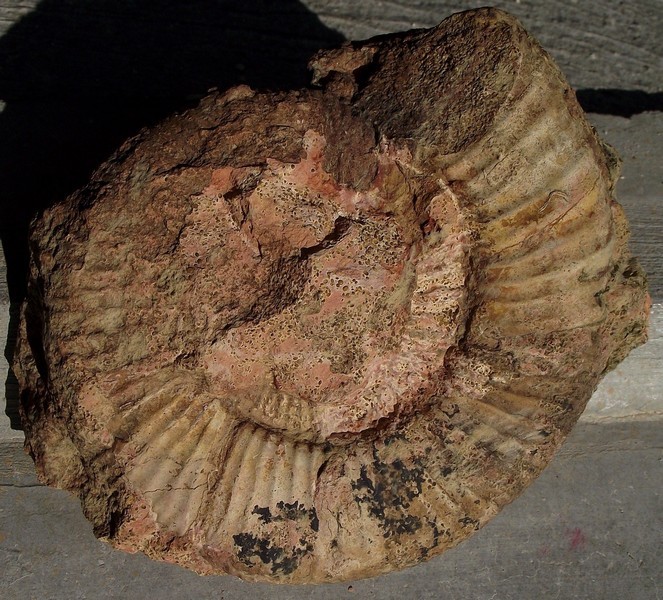

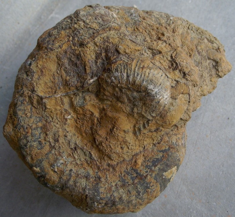

Bonjour je veux me lancer dans l'achat de ce matos, bien entendu budget serré (ah la crise !!).
J'ai trop de fossiles (ammonites) qui attendent leur second souffle.
Alors voilà ce que je voudrais prendre, merci aux utilisateurs de me conseiller.
Merci à vous.

Merci, pour le stylo c'est celui de la trouvaille chez krantz rupture de stock.
Je suis en maison un coin dans le garage dedié à mes futurs dégagement, les ammonites c'est de la région callovo oxfordien ou batho de la nièvre en général toutes moyennes et dans l'oolithes.
