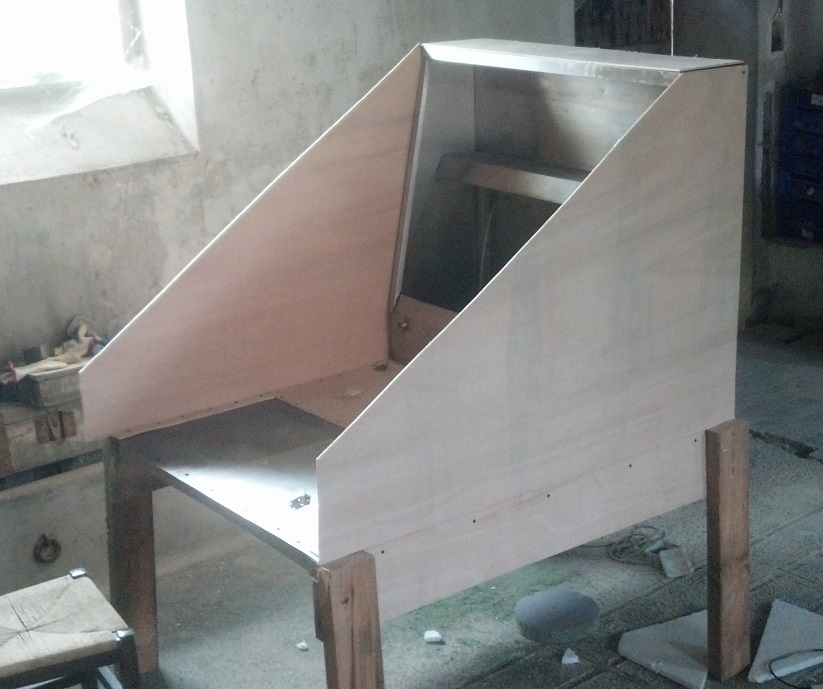

Delaroue Posté(e) 27 août 2013 Signaler Partager Posté(e) 27 août 2013 Bonjour, bonsoir à tous ! Donc après m'être renseigné et avoir bénéficier de précieux conseils à Saint Marie aux Mines je me suis lancé dans la fabrication d'une sableuse, enfin du caisson de sablage. Je vous détail ce que ça me coûte, pour donner une idée à ceux qui voudrait se lancer. Pour commencer, l'aspiration, j'ai récupérer une hotte de cuisine (dans un restaurant qui s'équiper de nouveau) donc ça gratuit mais il faut savoir qu'un aspirateur fait très bien l'affaire ! Le trou visible c'est l'échappement de la hôte Ensuite les divers bouts de bois ( solives, et aggloméré de 5 cm) dans une menuiserie (dans les déchets) donc gratuit aussi. Malheureusement je vais pas y arriver jusqu'au bout comme ça Donc la suite demain, au programme, pose du contreplaqué, de la grille de filtration ainsi que du bac récupérateur et si il me reste du temps, l'éclairage ! A demain :) Citer Lien vers le commentaire Partager sur d’autres sites More sharing options...

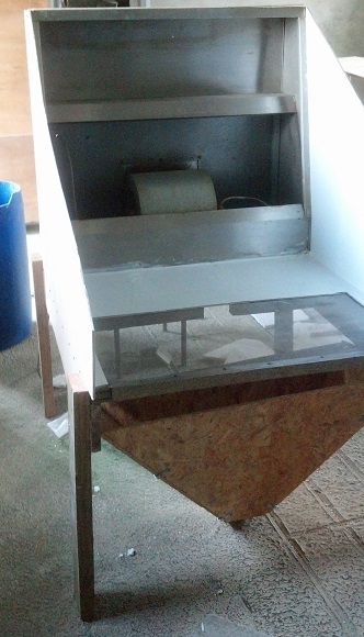

fluopathe Posté(e) 28 août 2013 Signaler Partager Posté(e) 28 août 2013 voici une sableuse que mon club a acheté l'année dernière (après de nombreuses demandes ! ), la cabine a été acheté en même temps le fabriquant est en alsace (je n'ai pas le nom exact) il s'agit d'une sableuse fonctionnant à basse pression 0 à 2 bars donc peu gourmande en air, un compresseur 50 l suffit et il ne se met pas en route toutes les 5 min. sable en dolomie ou silice mais je pense que l'on peut mettre d'autres types de sables la buse visible sur la table est une 250 microns, on peut changer la taille il faut aussi un aspirateur et des tamis (au moins un de 250 microns dans ce cas là) pour recycler le sable cela fonctionne bien ! mais il s'agit de finition, ne pas prévoir d'enlever une gangue dure de 1 cm d'épaisseur à moins d'être patient !! je mettrai des résultats plus tard, j'ai même une vidéo mais il va falloir que je cherche comment la poster !!! Citer Lien vers le commentaire Partager sur d’autres sites More sharing options...

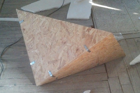

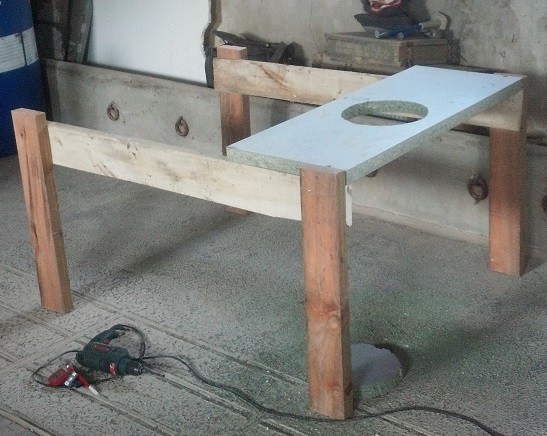

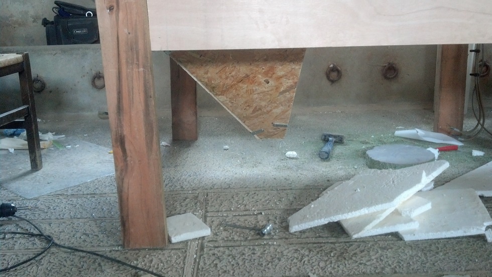

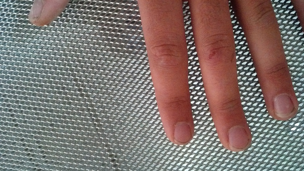

Delaroue Posté(e) 28 août 2013 Signaler Partager Posté(e) 28 août 2013 Bonsoir, Très bien ta sableuse, même format que celle des prothésistes dentaires ! Alors après une longue journée, ça commence à ressembler à quelque chose... Donc les frais tout d'abord: -plaque contreplaqué : 45€ -plaque vinyle: 40€ -Luminaire: 50€ -Joint + divers (vis etc...) : 10€ -Grille: 30€ Total: 175€ En image maintenant: Contreplaqué + grille : Entonnoir (pas simple a réaliser...) : Détail de la grille : Bac de récupération du sable: Plaque de vinyle (pour plus d'étanchéité et de lumière): Et les lumières, j'ai choisi des blocs encastrables et réglable (angle de 60°). Là je vais essayer de terminer le passage des mains et demain je m'occupe de la fermeture ! Citer Lien vers le commentaire Partager sur d’autres sites More sharing options...
fluopathe Posté(e) 28 août 2013 Signaler Partager Posté(e) 28 août 2013 la cabine postée plus haut doit valoir 200 euros (finition impécable) la sableuse entre 600 et 800 euros je crois il vaut mieux une vitre en verre, car si tu polis à la silice, ton plexi va vite être opaque !! le verre est fragile mais plus dur et surtout moins cher ! Citer Lien vers le commentaire Partager sur d’autres sites More sharing options...
lormouth Posté(e) 29 août 2013 Signaler Partager Posté(e) 29 août 2013 il vaut mieux une vitre en verre, car si tu polis à la silice, ton plexi va vite être opaque !! le verre est fragile mais plus dur et surtout moins cher ! Je confirme, mieux vaut une vitre en verre. Les sableuses pour prothésiste dentaire sont généralement équipées d'une vitre protégée par un film plastique (alimentaire et changé fréquemment). Suivant le modèle et la marque, ces vitres peuvent être équipées d'un film épais de plastique, collé d'origine et qui protège durablement la vitre. Citer Lien vers le commentaire Partager sur d’autres sites More sharing options...

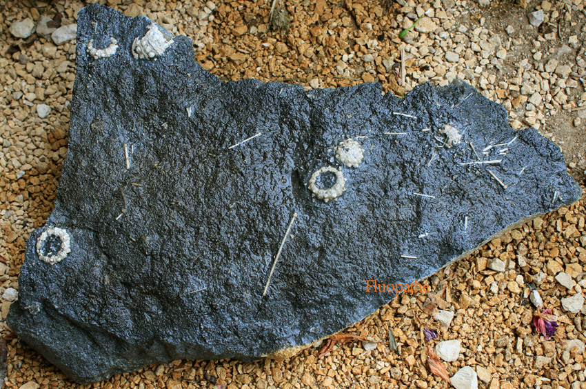

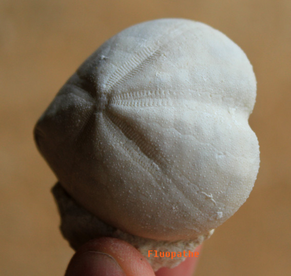

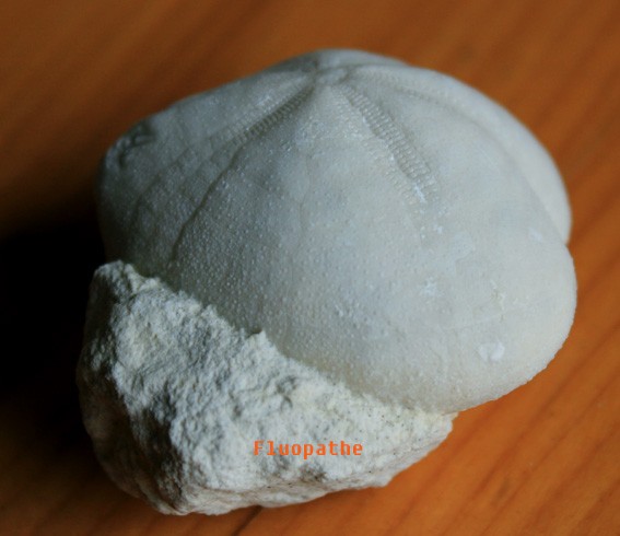

fluopathe Posté(e) 11 septembre 2013 Signaler Partager Posté(e) 11 septembre 2013 oursin landaville juin 2013 avant / après sablage 0.8 bar - dolomie Citer Lien vers le commentaire Partager sur d’autres sites More sharing options...

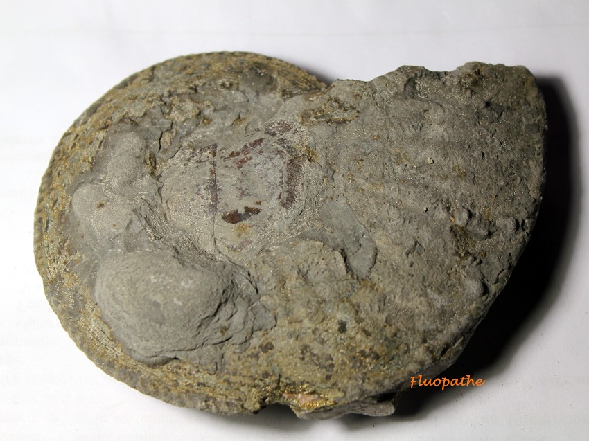

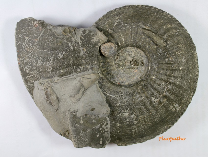

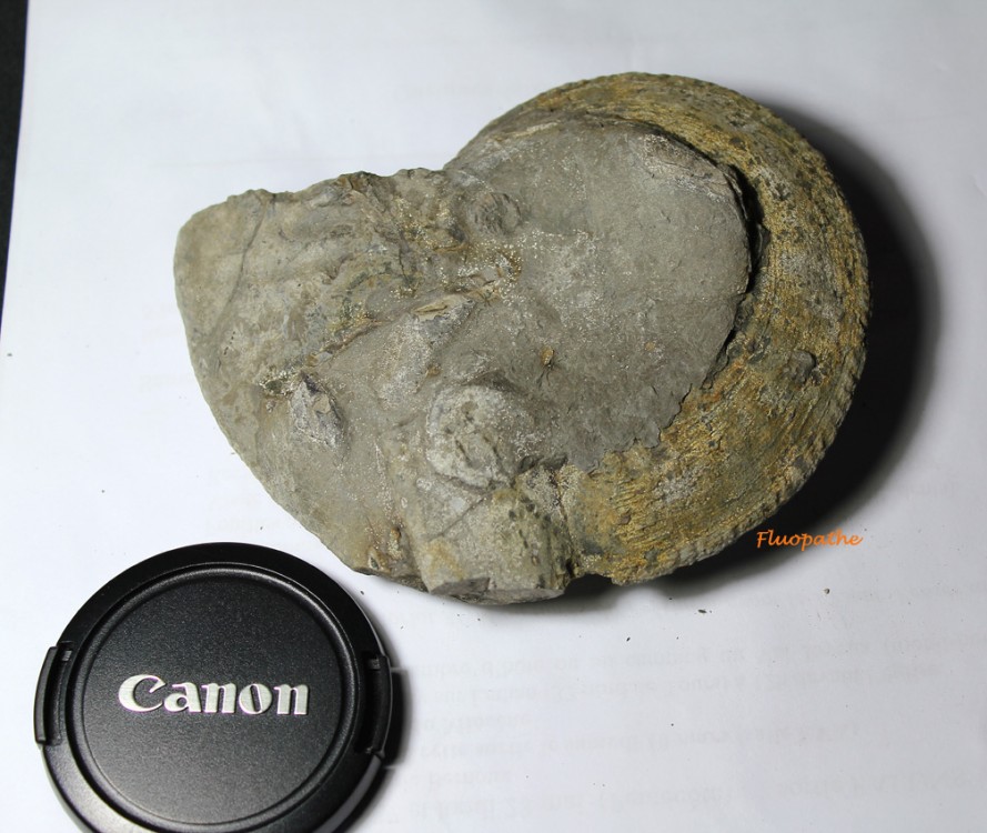

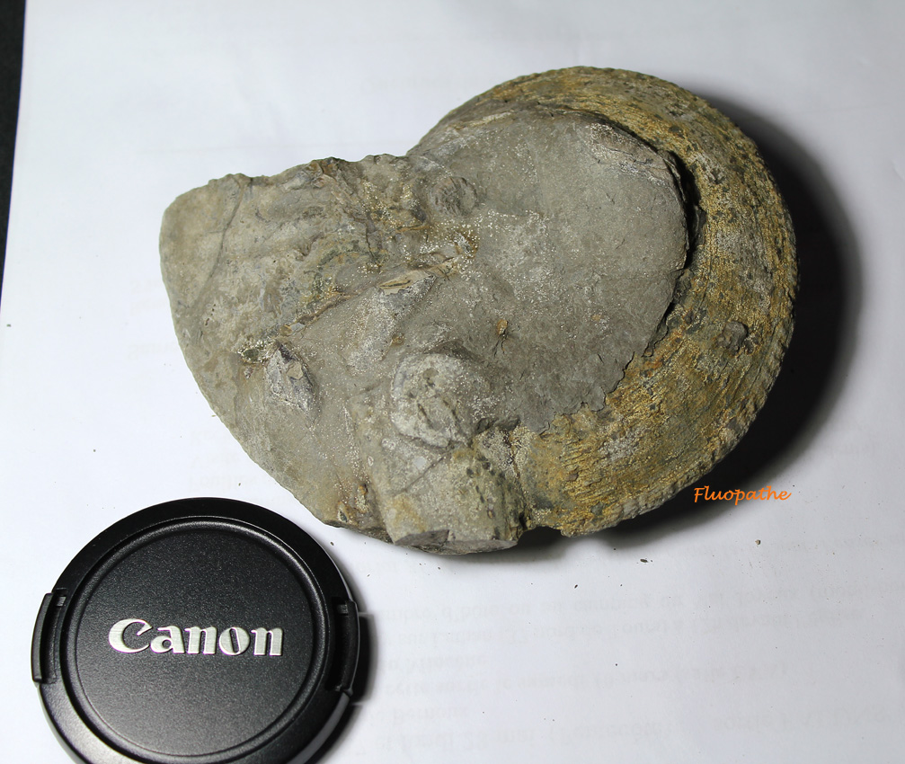

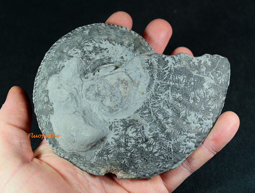

fluopathe Posté(e) 11 septembre 2013 Signaler Partager Posté(e) 11 septembre 2013 ammonite pyriteuse vesoul mai 2012 13 cm de diamètre, malheureusement le centre est mal conservé avant / après sablage (les 2 faces) 1.2 bar - dolomie Citer Lien vers le commentaire Partager sur d’autres sites More sharing options...

charo Posté(e) 13 septembre 2013 Signaler Partager Posté(e) 13 septembre 2013 Bonsoir fluopathe, Cette ammonite de Vesoul, tu l'as dégagée uniquement avec ta sableuse ou seulement pour la finition ? JP Citer Lien vers le commentaire Partager sur d’autres sites More sharing options...
fluopathe Posté(e) 13 septembre 2013 Signaler Partager Posté(e) 13 septembre 2013 Uniquement à la microsableuse ! 2 à 3 heures ! sur ce type de pièce c'était plutôt long, je n'ai pas de micropercuteur pour dégrossir ! et je n'ai que de la dolomie en sable, mais peut être qu'un sable siliceux ou sable "émeri" irait plus vite ? en revanche sur les oursins de triguères dans la craie, il faut 5 min grand max et à 0.5 bar !! Citer Lien vers le commentaire Partager sur d’autres sites More sharing options...

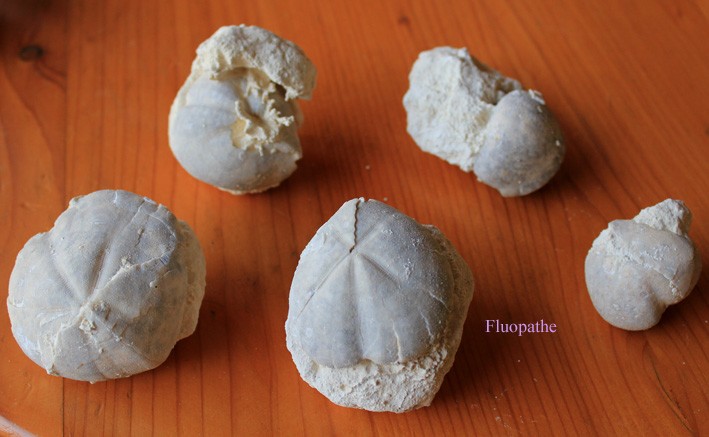

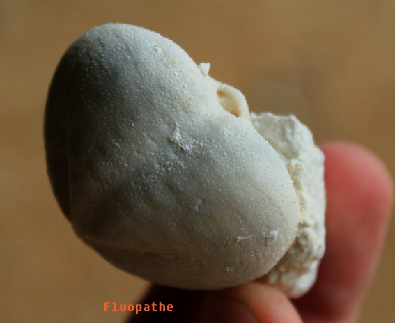

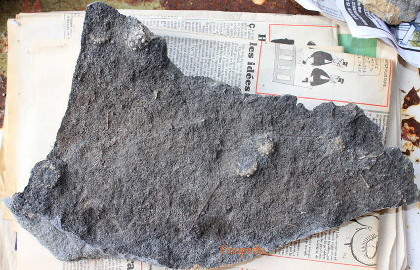

fluopathe Posté(e) 13 septembre 2013 Signaler Partager Posté(e) 13 septembre 2013 oursin triguères mai 2013 avant après sablage dolomie / 0.5 bar temps inf à 10 min ! Citer Lien vers le commentaire Partager sur d’autres sites More sharing options...

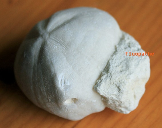

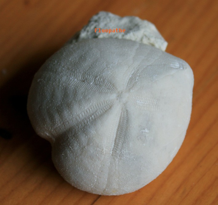

fluopathe Posté(e) 14 septembre 2013 Signaler Partager Posté(e) 14 septembre 2013 Bien que les oursins dans la craie soient assez facile à dégager à la main par grattage et brossage , il en est encore plus facile à la microsableuse ! une série photo d'un même exemplaire micraster triguères mai 2013 sablage à la dolomie, 0.5 bar Citer Lien vers le commentaire Partager sur d’autres sites More sharing options...

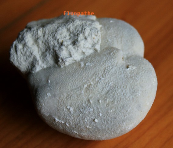

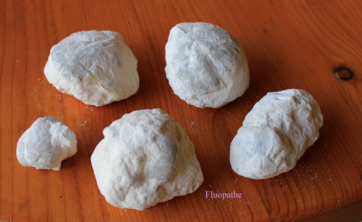

fluopathe Posté(e) 14 septembre 2013 Signaler Partager Posté(e) 14 septembre 2013 suite : Citer Lien vers le commentaire Partager sur d’autres sites More sharing options...
