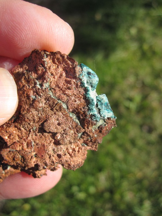

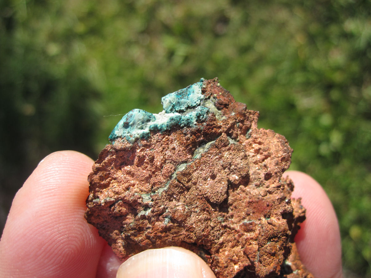

J'ai en collection un cuivre natif de St Véran dont certaines parties sont altérées (voir photos)
Je laisserai bien l'échantillon "en l'état" mais il me semble que l'altération gagne du terrain...! :triste:
Est ce que vous connaissez un traitement qui permette d'enlever ces oxydes (vert de gris), voire d'en limiter l'évolution ?
J'ai lu des tas de choses (ammoniac, acide acétique, alcool...) mais à quoi se fier ?
...Merci d'avance pour vos lumières !
A+
post-2019-0-62404200-1420459296_thumb.jp
