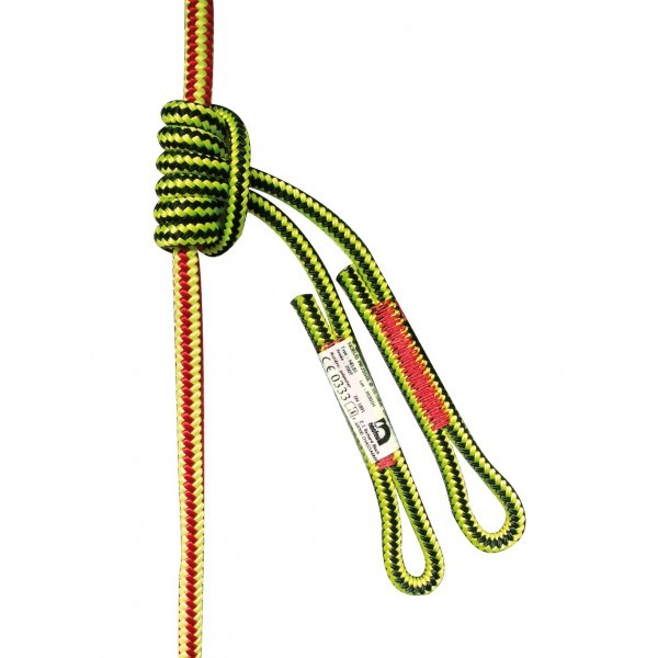

ça bien sûr ça va avec le système !!! quand c'est bien sérré....bonjour pour rapartir mais bon.......pour un peu que la corde soit sâle, un bloqueur c'est quelque fois pas mal non plus!!!!
Pour ce qui est des autobloquants à confectionner avec de la cordelette, plus facile à desserrer après avoir été mis en tension est le Machard simple ou mieux le Machard tressé.

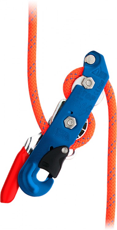

Le rêve ça reste le Stop de petzl pour la spéléo et les longs rappels, mais le prix est autobloquant lui aussi

Le prussik est assez sympa à utiliser mais si tu veux un peu plus de fluidité pour le nœud essayé de le décentré a savoir tu fais par exemple 4tours sur le haut et tu n en fais que deux en bas . Sinon essaye le machard croisé il est très sympa à utiliser maintenant avec un simple huit tu peu bloquer la corde ( simplement en faisant glisser le mou de ta corde entre la corde qui te soutien et le haut du huit attention il faut forcer un peu pour qu il se mette en serrage )
