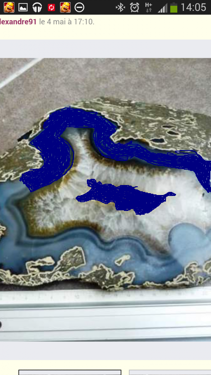

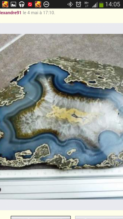

il faut savoir que le bleu chez les agates n'est pas naturel (enfin, aux dernières nouvelles)
Il semble que cette agate ait été plongée dans un bain de colorant bleu puis sciée, d'où le zonage extérieur bleu.
spath
C'est plus compliqué que cela
Il faut utiliser une solution chauffée, la teinture s'infiltre entre les cristaux mais ce ne sont uniquement que les partis dites tendres qui prennent la couleur désirée.
Le bleu des agates est obtenue par immersion dans la potasse de Prusse qui est de couleur jaune, ensuite il faut chauffer dans l'acide sulfurique pour obtenir la teinte bleue.
Dans le cas présent, la couleur n'est pas régulière, elle est trop nuancée entre le clair et le foncé et la partie centrale n'est pas du tout bleue, je dirais naturelle
Il y en a parfois avec cette teinte, pas courant certes, des teintes bleue on en trouve parfois également dans certaines lythophises de l'estérel -VAR-
Jojo
Dans le cas present, la couleur n'est pas régulière, elle est trop nuancée entre le clair et le foncé et la partie central n'est pas du tout bleue, je dirais naturelle
Jojo
Donc tu pencherais pour une agate non teintée ?
