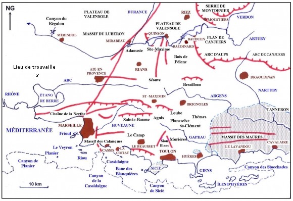

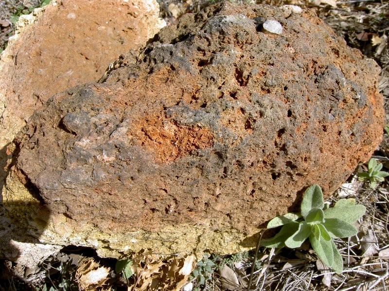

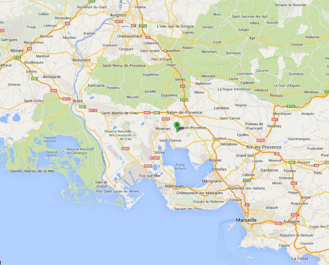

Tofix Posté(e) 24 février 2014 Auteur Signaler Posté(e) 24 février 2014 Bonjour et merci pour vos réponses. En lisant l'article de Next je comprends que la région est favorable à la formation de ferricrete et que la géolodgie du lieu Tortonien est compatible. J'ai ajouté la localisation du lieu par rapport à l'article et par rapport aux localités si cela peut apporter un plus. L'échantillon présenté par Quaternaire est similaire au mien et comporte de petites cavités. Le mien pourrait être la partie gris foncée de cet échantillon. Ce qui me perturbe c'est que mon échantillon poli a vraiment l'éclat d'un métal. Mon échantillon est une pierre volante, trouvé sur un chemin en terre. Je peux prendre une photo du lieu de trouvaille si vous le souhaitez, mais j'ai peur que cela n'apporte rien de plus. Demain je vais regarder la carte géologique de plus près en suivant les conseils de Quaternaire afin d'identifier une zone à prospecter qui permettrait de retrouver la roche mère. Citer

Quaternaire Posté(e) 25 février 2014 Signaler Posté(e) 25 février 2014 Tu penses à un élėment crétacé remanié dans des conglo miocènes ? Pourquoi pas, comme cela: http://www.geoforum.fr/topic/25786-2-ou-3-choses-qui-ont-meuble-la-journeesans-conter-le-repas/?p=475862 c'est pourquoi je demande des precisions sur la trouvaille, apportées ici Mon échantillon est une pierre volante, trouvé sur un chemin en terre. Si ce genre de pierre te facine, je te conseille vivement en effet de la rechercher en place sur les assises crétacées des Alpilles, du plateau de la Barben ou de la chaine de l'Estaque. Tu as de belles promenades à faire et tu pourra ouvrir un post et nous mettre tes jolies photographies. Cependant il ne reste de la couvertue d'alteration bauxite/ferricrete que des piegeagses dans des poches karstiques, tu as peu de chance de retrouvée la couverture generalisé qui se faisait à la surface du sol au crétacé puisqu'elle a été décapée depuis par l'erosion sou l'effet des plissement tectonique. Citer
Cedrick Posté(e) 25 février 2014 Signaler Posté(e) 25 février 2014 Pour une cuirasse lateritique l'aspect tres metallique est tout de meme tres etrange. En tous les cas ca ne peut pas etre une bauxite d'un point de vue composition mineralogique: trop riche en fer. Citer

Quaternaire Posté(e) 26 février 2014 Signaler Posté(e) 26 février 2014 Il est vrai que l'eclat fait tres metalique mais cela peux être aussi du à la photographie elle même. Bref sans analyses poussées on aura pas la reponse, mais en tout cas cela te donne envi d'en savoir plus sur ces formations. Pour la densité je n'en sais rien, n'etant pas mineralogiste je n'ai jamais fais de telles mesures Citer
Next50MY Posté(e) 26 février 2014 Signaler Posté(e) 26 février 2014 Ouais idem, l'aspect métallique c'est juste un artefact photo. Sur la cassure brute pas pareil. On voit clairement à la base des éléments (disparus en l'état actuel) encroutés par des oxydes métalliques à identifier. Bien d'accord que pour la bauxite, va falloir argumenter. Ça ferait plus penser à de l'hématite et divers minéraux ferraille un peu rouillés. Les latérites de l'Afrique équatoriale ont vraiment un aspect identique à ton ex "bioturbé". En place sur la partie supérieure on dirait que ça sort du four. Pas mal d'articles intéressants sur le web, sur les zones équatoriales, mais un peu le bazard sur les termes.... Faudrait un pédologue pour nous faire un article Geowiki ! Citer

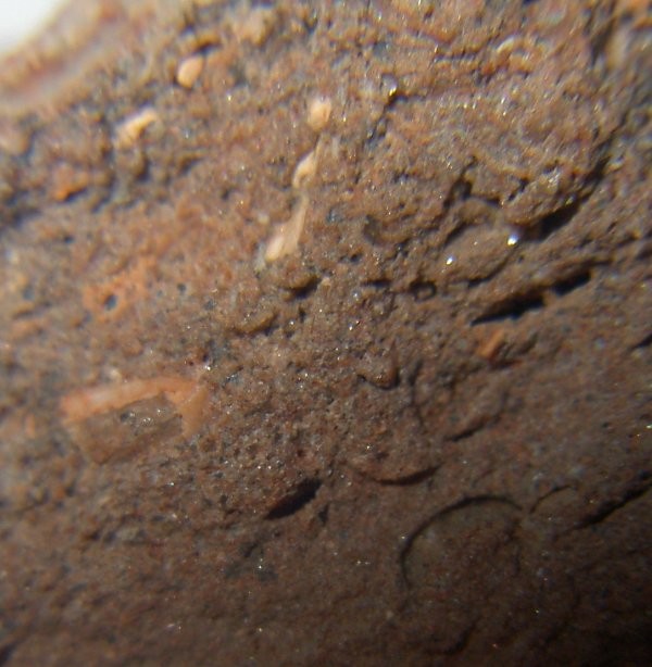

Tofix Posté(e) 26 février 2014 Auteur Signaler Posté(e) 26 février 2014 A moins d'avoir de la chance ce week-end, je suis d'accord que sans analyse cela va être difficile d'avoir une certitude sur l'identité de mon échantillon. Je vous remercie pour toutes vos réponses et pour le partage de vos connaissances. Elles m'ont ouvert des horizons et donné envi d'en savoir plus. Si vous connaissez un moyen d'éffectuer des analyses complémentaires, je suis intéressé. Dans l'optique de pousser la détermination : - l'éclat métalique observé sur la photo est bien réel mais j'ai placé la lumière de façon à le faire resortir sinon la coupe est de couleur grise - l'échantillon est résistant à la coupe (scie à métaux manuelle), moins que l'acier mais pas si éloigné La bauxite ne me semble pas possible car elle est tendre et sa densité serait inférieure à 2.7 or mon échantillon a une densité de 3.7. Est ce que la limonite serait possible ? Sa densité est comprise entre 2.7 et 4.3, sa dureté comprise entre 4.0 et 5.5, sa trace varie du jaune brun au rouge. Pour mémoire les caractérisques de l'échantillon sont : densité 3.7, dureté comprise entre 2.5 et 5.5, trace gris-noir, colle à un aimant, contient de petites cavités. Citer

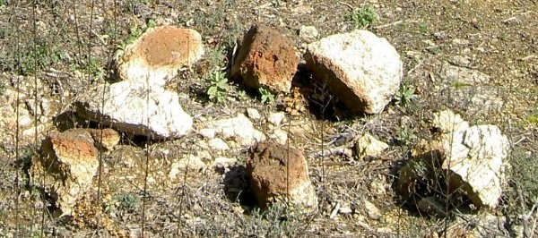

Tofix Posté(e) 3 mars 2014 Auteur Signaler Posté(e) 3 mars 2014 Bonjour, Samedi je suis retourné sur le lieu de trouvaille pour essayer de trouver principalement :- d'autres échantillons similaires à celui déjà trouvé- de la roche mère dont pourrait provenir ma roche- des traces d'oxydes métaliques Dimanche je suis allé près de La Baben sur un site ou il y a de la bauxite pour : - voir les similitudes avec ma trouvaille initiale - essayer des trouver des roches altérées - trouver des roches proches de ma trouvaille initiale Je suis en train de vous faire une synthèse claire de tous les éléments nouveaux. J'avoue que certains de ces éléments sont curieux mais je pense que vous serez plus calés que moi pour en juger. En attendant la suite je vous fais suivre une vue générale du lieu de trouvaille. Citer

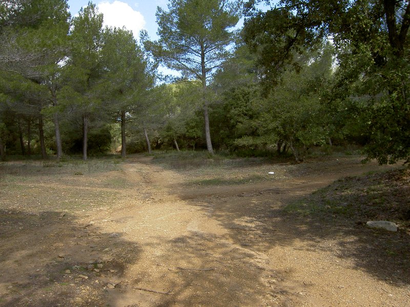

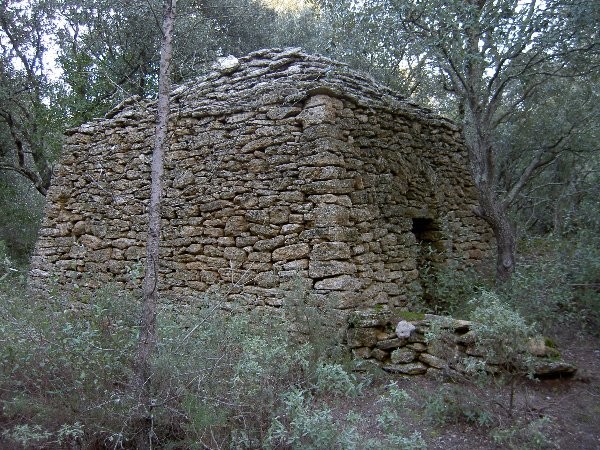

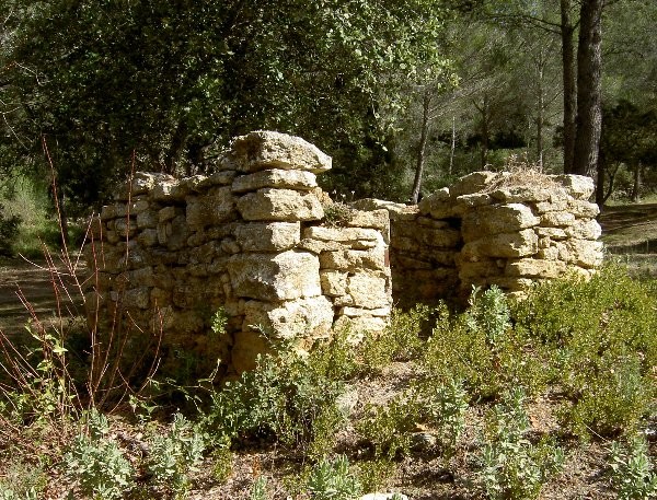

Tofix Posté(e) 3 mars 2014 Auteur Signaler Posté(e) 3 mars 2014 Meci esor. Ci-dessous la synthèse des éléments nouveaux, suite à mon retour sur le lieu de trouvaille samedi.Une vue de la zone prospectée (polygone jaune) avec 3 points particuliers par rapport au lieu de trouvaille noté 00 - intersection de 2 chemins marqués par le ravinage1 - une ruine de 2,5 m de côté à 90m en contre haut (chemin 1)2 - une autre zone à 100m en contre haut (chemin 2)3 - zone proche d'une salle des fêtes à 300m en contre bas Pour le moment je n'ai pas d'information sur la fonction de la ruine à l'époque (très petite 2,5 m x 2,5 m). A proximité du lieu de trouvaille j'ai trouvé :0a - calcaire coquillier avec une bande rosatre et une bande sombre à noire0b - agrégat rosatre coquilles et une sorte de sable compactSur la zone 1 j'ai trouvé :1a - quelques roches noires qui flottent sur l'eau, avec beaucoup de bulles et sans magnétisme1b - un agrégat rosatre compact avec trace de coquilles1c - quelques agrégats blancs avec croute noire, mais des angles droits et des traces de coquillesSur la zone 2 je n'ai rien trouvé de particulierSur la zone 3 j'ai trouvé une roche proche de l'échantillon initial mais différente :- une attirance à l'aimant bien moindre- pas de trace rouse d'oxydation générale- des vacuoles plus ronde et larges - teinte grise plus claire- un minéral (?) vert transparent de 1 mm en un seul point Ce qui m'embète avec cette zone c'est qu'elle peut être poluée par une activité humaine assez récenteJ'ajouterai les photos des roches dans le message suivant en espérant pouvoir prendre de bonnes photos demain Citer

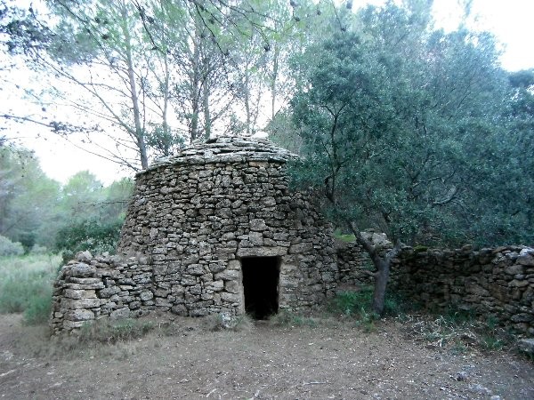

esor6 Posté(e) 4 mars 2014 Signaler Posté(e) 4 mars 2014 La cabane est une ancienne "casote" (terme des P.O)(je ne connais pas celui de ta région) qu'on trouve encore dans toutes les terres exploitées (vignes, vergers,...). En 1949, ce secteur était vierge de forêt - ou plutôt, surexploitée par l'homme, il ne restait rien de la forêt. L'espace était partagé entre les vergers (lieu de la ruine) et la garrigue (sommet de la colline). Tu devrais trouver d'autres fonds de cabane au fil de tes promenades, tout autour de la colline. A priori, il n'y a rien qui indique une activité métallurgique à cet endroit, plus avant. Mais, sur une période de 3000 ans, il peut se passer beaucoup de choses... Et, topographiquement parlant, le secteur à bien des avantages qui ont été surement exploités au fil des temps historiques : il me semble distinguer les traces d'un oppidum de l'âge du fer... Une vue aérienne du secteur en 1949 : Quel changement par rapport à aujourd'hui ! Voilà pour la petite histoire. Pour le reste, je ne suis plus aussi sûr que ta pierre soit d'origine anthropique, malgré ce qui précède... Bonne continuation, Citer
Tofix Posté(e) 4 mars 2014 Auteur Signaler Posté(e) 4 mars 2014 La différence avec 2014 est flagrande : les zones cultivées ont quasiment toutes été renplacées par des pins en 65 ans ! La zone de trouvaille correspond à la partie complètement défrichée au centre un peu à gauche et en bas. Si ce n'est pas indicret, comment as tu récupéré cette ancienne vue aérienne ? Dans ma région le nom donnée à ces constructions de pierres sèches sont des bories, tantot rondes ou carrées. Citer

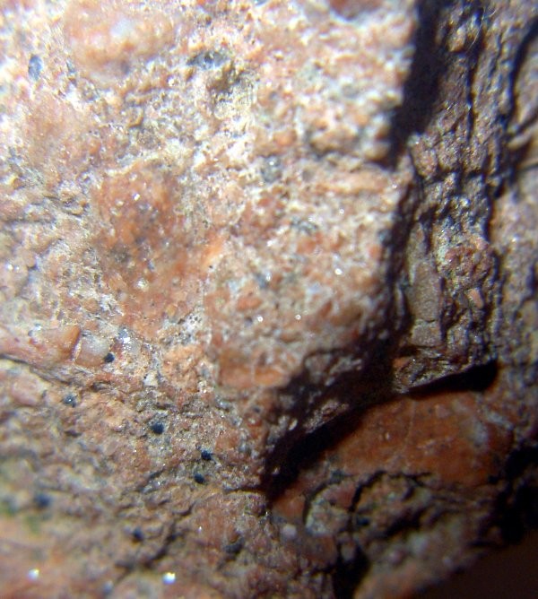

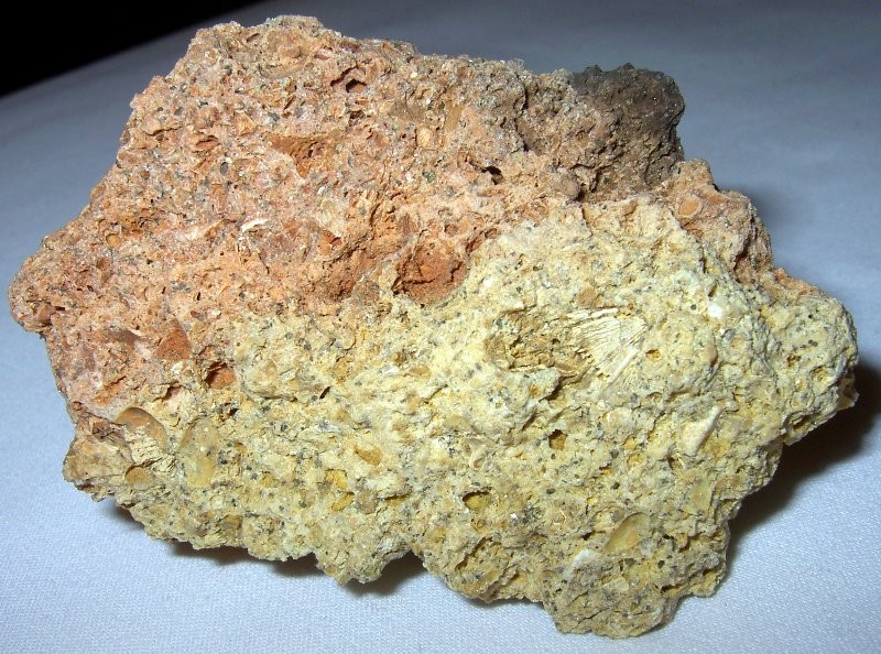

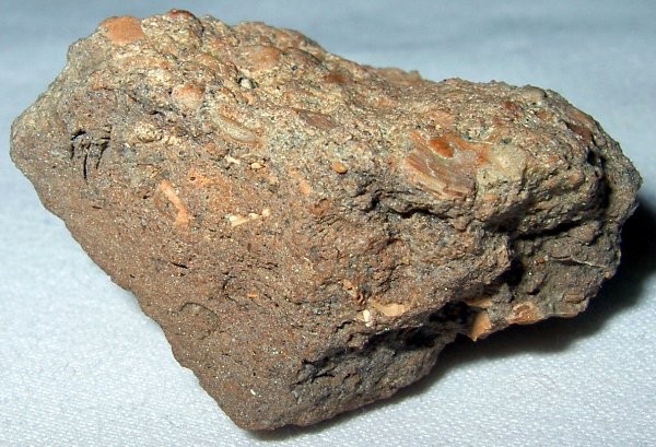

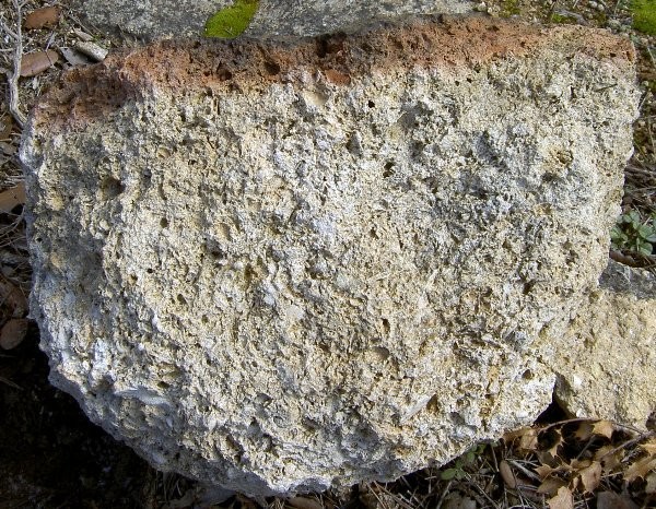

Tofix Posté(e) 4 mars 2014 Auteur Signaler Posté(e) 4 mars 2014 0a - calcaire coquillier avec une bande rosatre et une bande noire (complément 1/6 du message 45) Je vous soumet cette roche car : - la bande ocre indique peut être la présence de bauxite - la bande noir pourrait être une trace d'une couche d'oxyde métalique (j'y crois pas trop et pas de propriétés magnétiques) J'ai l'impression que la bande noir pourrait aussi être liée au contact avec le sol et à l'humidité et le grisatre à une sorte de moisissure. Le coin bien noir pourrait être lié à du feu qui aurait été fait dans le cercle de pierres 7 blocs posés en bordure de chemin en cercle, peut être pour faire du feu On voit un bande ocre ainsi qu'une bande noire. Un fragment du bloc montre le détail de ces bandes (vue des 2 côtés) Citer

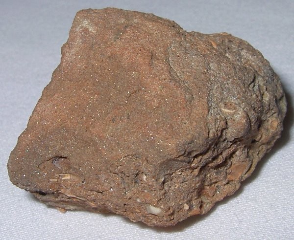

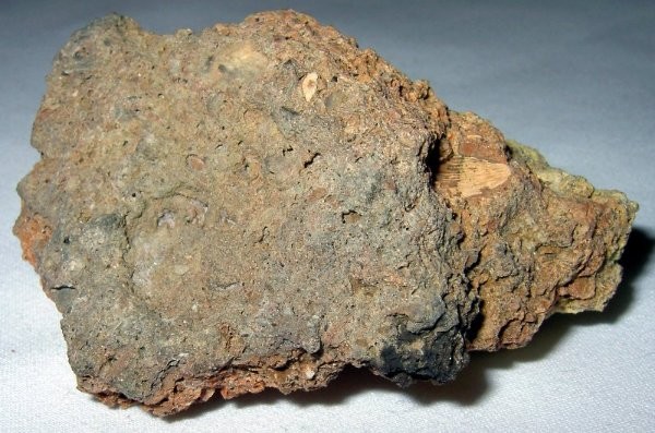

Tofix Posté(e) 4 mars 2014 Auteur Signaler Posté(e) 4 mars 2014 0b - agrégat rosatre coquilles et une sorte de sable compact (complément 2/6 du message 45) Je vous soumet cette roche simplement parceque sa couleur indique peut être la présence de bauxite. Citer

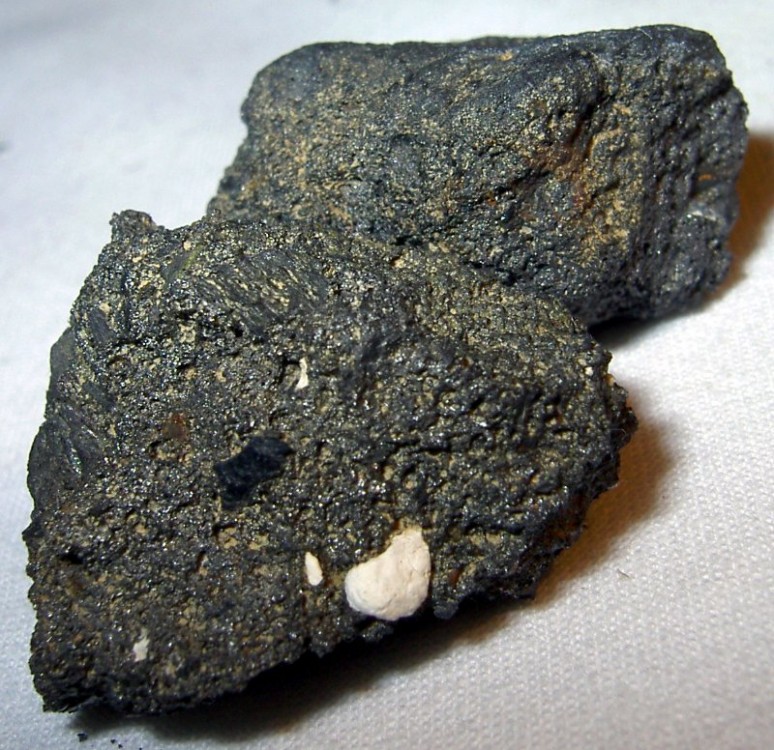

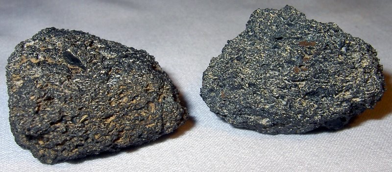

Tofix Posté(e) 4 mars 2014 Auteur Signaler Posté(e) 4 mars 2014 1a - roches noires et brillantes, très rugueuses avec beaucoup de micro bulles, flottent sur l'eau, sans propriétés magnétiques (complément 3/6 du message 45) Je vous soumet ces roches car il me semble qu'elles n'ont rien a voir avec le contexte géologique (cf. message 21) ? Ces deux pierres flottent sur l'eau Ces deux pierres sont de densité proche des précédentes mais coulent. Celle au premier plan contient un bout de caillou blanc et présente par endroit des plaques sombres et brillantes. La pierre au second plan présente de plus une sorte de croute presque lisse mais de même composition que le reste de la pierre. Citer
