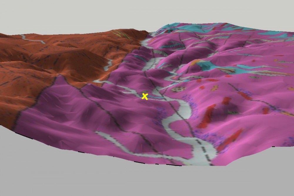

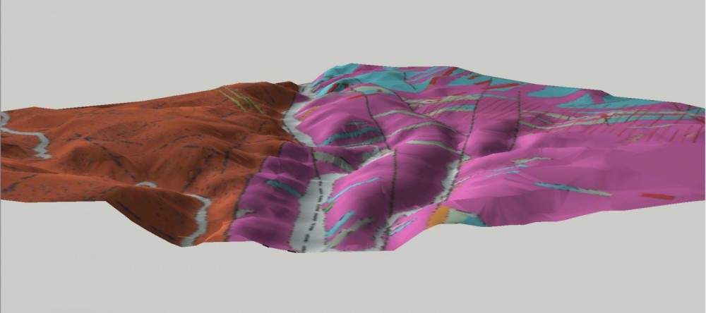

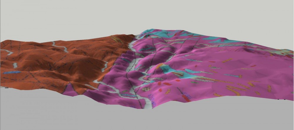

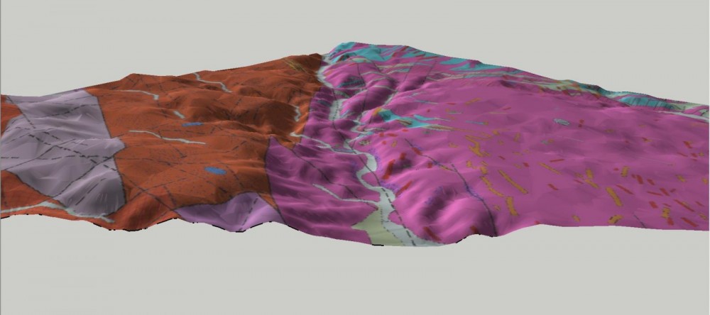

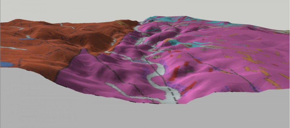

Graben, demi-graben ou simple effet de l'érosion ?
Quaternaire, voici une série de coupes, est-ce que ça répond à ta demande ?
Serge, je pense qu'il y a une histoire en plusieurs épisodes.
La ligne qui sépare le granophyre des divers granites est probablement liée à la mise en place de ces massifs et d'âge carbonifère, comme la faille de l'Hermitage.
Tout ça a été bousculé par l'orogenèse alpine qui pourrait être à l'origine de plusieurs des autres failles de cette vallée.
post-10860-0-91179800-1421318440_thumb.j
post-10860-0-93685100-1421318443_thumb.j
post-10860-0-19734400-1421318446_thumb.j
post-10860-0-29215200-1421318448_thumb.j
Pour la cinématique des mouvements relatifs entre blocs, je pense que c'est une excellente approche comparable à une analyse satellitaire intelligente par SIG ou geomodelleur.
Néanmoins prudence sur l'interprétation car la période d'altération est beaucoup trop longue et la morphologie asymétrique des vallées dépendra plus des variations de faciès éventuels.
Il faudrait démontrer que le contenu minéralogique est identique de part et d'autre et le réseau de fractures aussi. Peut-être que oui peut-etre que non !
Et du coup cela dépend plus de l'histoire glaciaire, hydrographique et dont les trajets successifs sont assurément très complexes notamment dans les derniers sursauts des orogenèses pyrénéenne et Alpine.

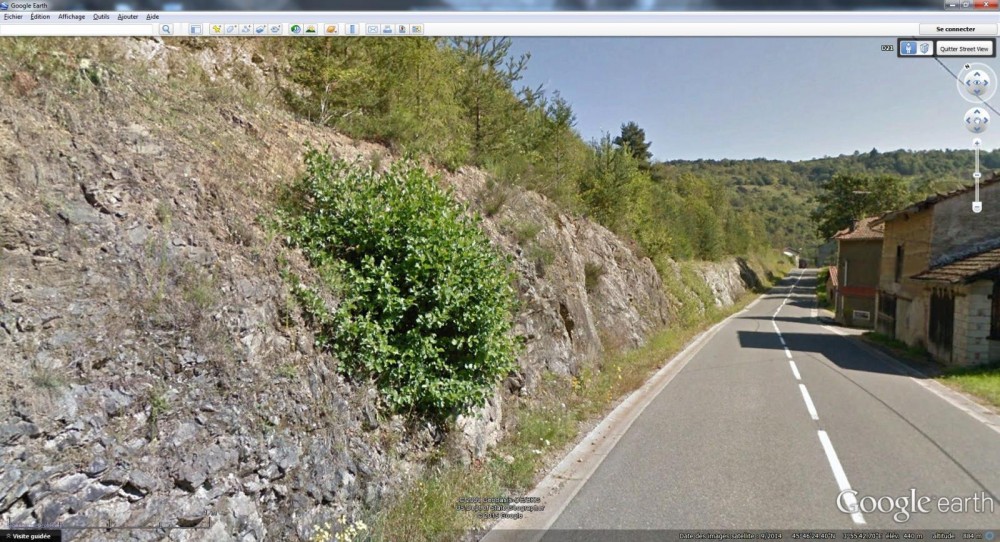

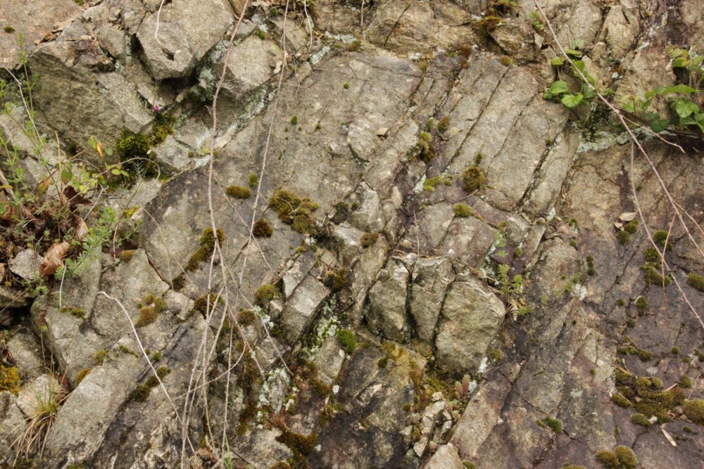

Quelques éléments de terrain : voici un affleurement que l'on peut suivre sur une cinquantaine de mètres au cœur de la vallée de l'Anzon. Il est orienté est-ouest, tourné vers le sud. Il est bien visible sur Google Street.
post-10860-0-63649700-1421354303_thumb.j
post-10860-0-77296800-1421354305_thumb.j

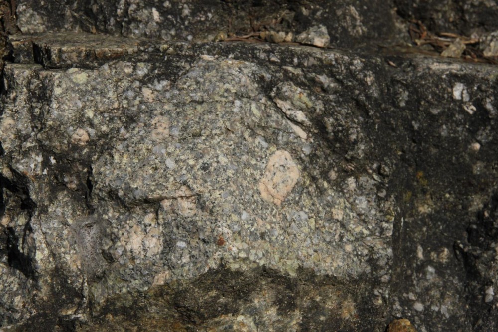

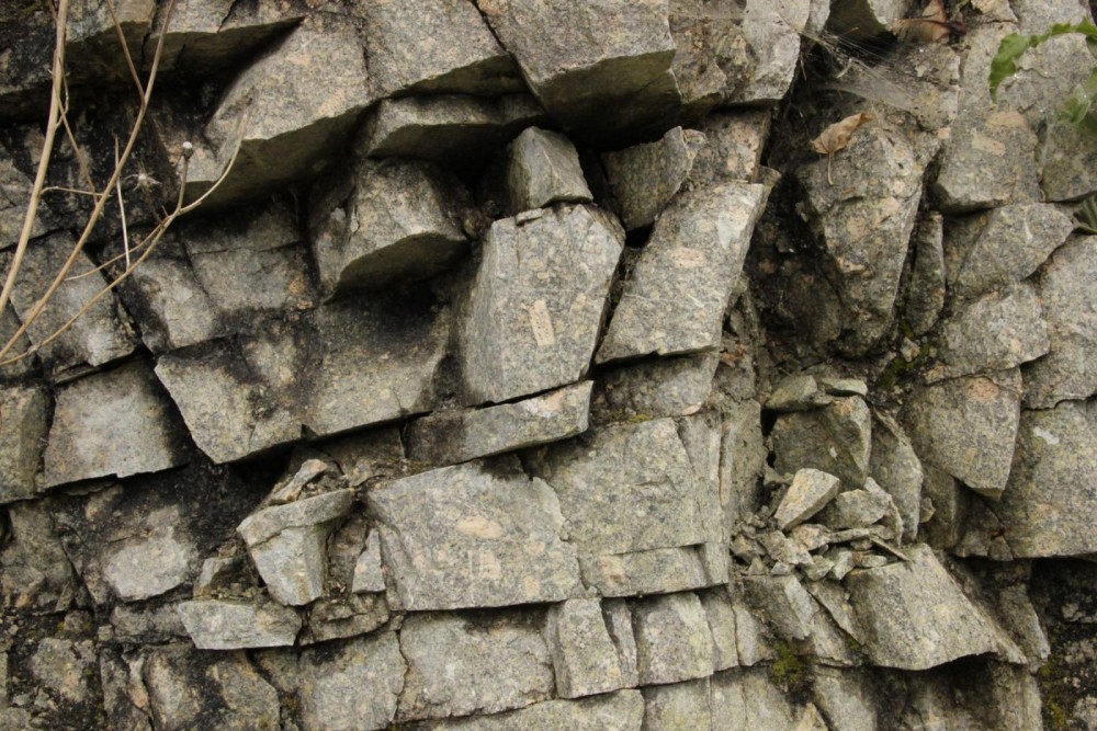

La partie la plus à l'est présente un réseau serré de fissures très inclinées, tous les 5 à 10 cm. Le granophyre est bien reconnaissable, il ne semble pas avoir subi de déformation ductile.

Si on continue vers l'ouest, ça se brouille avec différents blocs sans ordre évident.
Certains blocs sont fortement fissurés, d'autres non. Les fissures sont principalement orientées selon 2 directions parfois croisées, parfois bien séparées : les unes obliques et parallèles à celles du premier message et les autres à peu près horizontales.

Le granophyre est toujours bien visible avec quelques phénocristaux typiques.

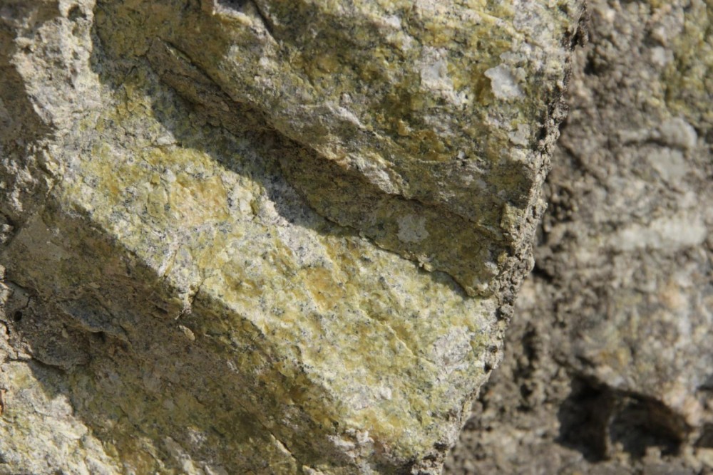

Les faces des fissures sont souvent couvertes d'un mince enduit jaune-vert d'aspect cireux.
Est-ce la marque de déplacements ? Est-ce le signe que ces fissures ont toutes plus ou moins joué ?

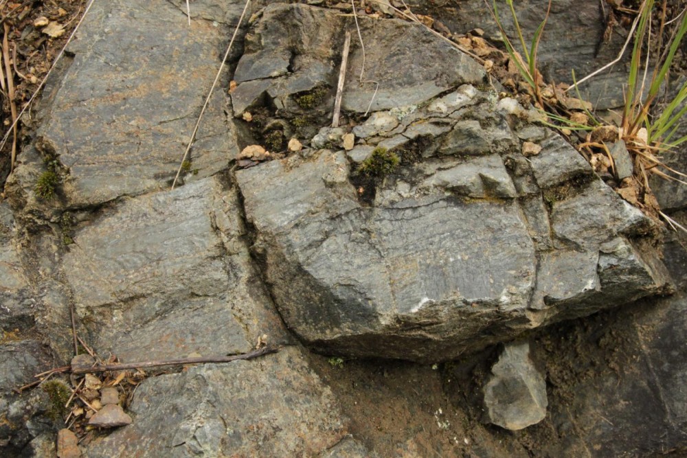

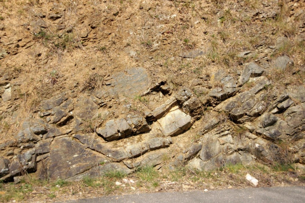

Pour finir, la roche prend un aspect stratifié qui descend doucement vers l'ouest puis l'affleurement disparaît.

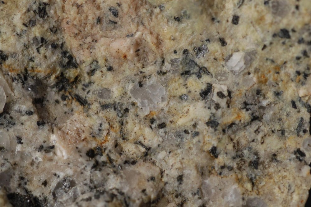

A cet endroit, on observe une roche noire d'aspect homogène sans cristaux visibles même à la binoculaire. Elle est assez résistante mais se raye facilement. Il pourrait s'agir des lamprophyres indiqués sur la carte.

En résumé, ce que je retiens de cet affleurement, ce sont ces réseaux serrés de fissures selon deux directions et qui donnent l'impression d'une série de micro-glissements. Est-ce qu'une fois cumulés ils ne pourraient pas résulter en une déformation de plus grande ampleur ?
placage jaune verdatre : de l'epidote mal en point avec l'alteration superficielle ?
Est-ce que c'est dans la masse ou alors juste en placage ?

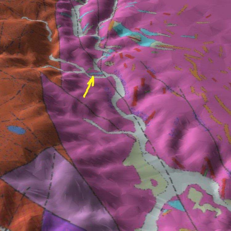

c'est ultra fracturé. Ou se situe M2i1 sur la carte 3D ?
En cherchant bien tu vas sans doute tomber sur une breche de faille ou une plan de faille lui meme, ca peut etre restreint a quelques metres ou decimetres.
Il s'agit bien d'un enduit superficiel, une fraction de mm d'épaisseur. La roche semble assez fraîche, je suppose que ce tronçon de route a du être refait il y a quelques années.

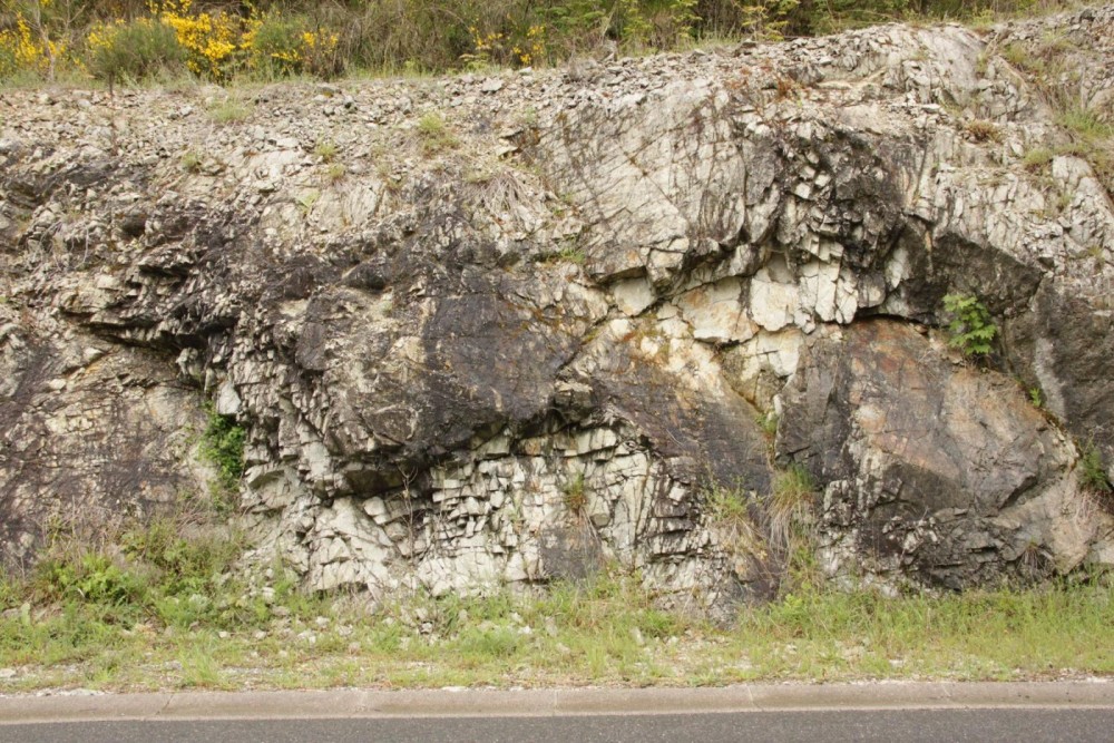

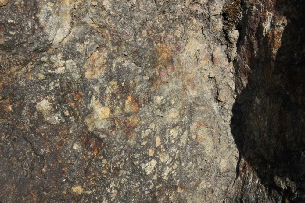

Il y a un autre aspect du même affleurement que je voudrais vous montrer.
On est à 10 ou 20 m des premières photos.
Il y a là quelques blocs très peu fissurés avec des plages de quelques centimètres où la roche reste bien visible. Autour de ces plages, la roche est noir et terne. S'agit-il d'une brèche ou de figures d'altération ? Les teintes sombres pourraient être d'origine végétale mais ça n'explique pas que certaines plages soient restées à l'état minéral.

En replaçant le point sur la carte, on est entre deux failles déjà indiquées, la plus proche étant à 300m environ. S'agit-il de la même faille ?
De toute façon, j'ai l'impression que dans cette vallée, c'est cassé de partout...

Oui un bon aspect de brèche de faille mais il faudrait le contenu minéralogique précis pour affirmer que l'altération supergène n'intervient pas. Est ce que c'est friable ? Si ce n'est pas le cas c'est bien une faille. Si c'est friable c'est discutable. On est en surface. L'arenitisation sélective reste donc possible
Peux-tu zoomer in et out pour découvrir la faille dans son contexte et vérifier la texture ?
Je n'ai pas d'échantillon sur cette roche, les photos ne diront pas si c'est friable, il faut retourner sur place et gratter.
Je sais au moins ce qu'il faudra faire au prochain passage.
