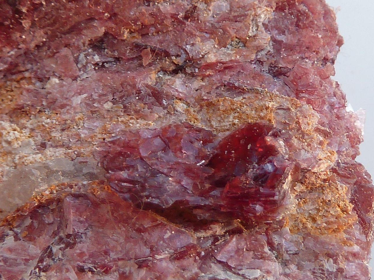

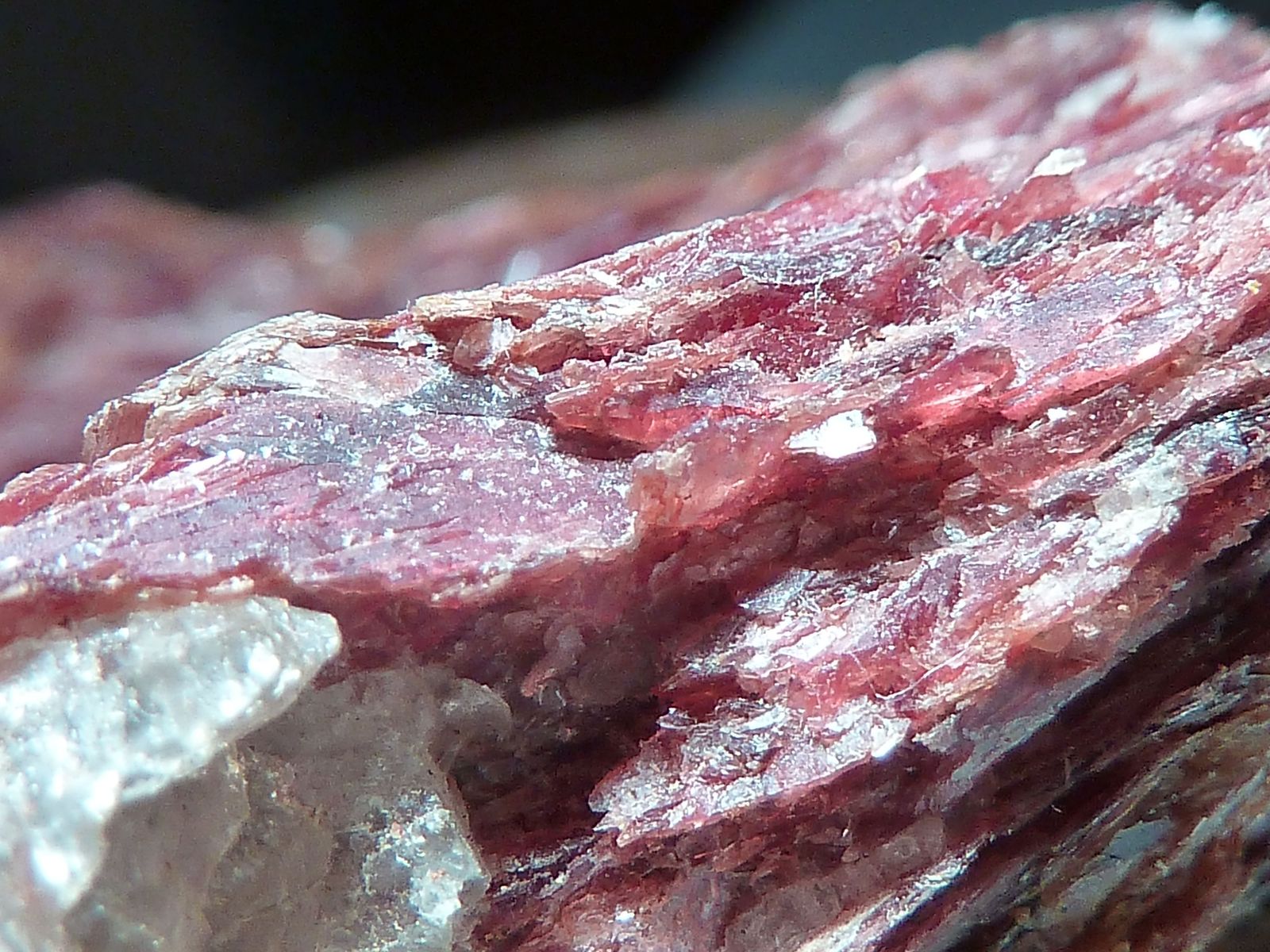

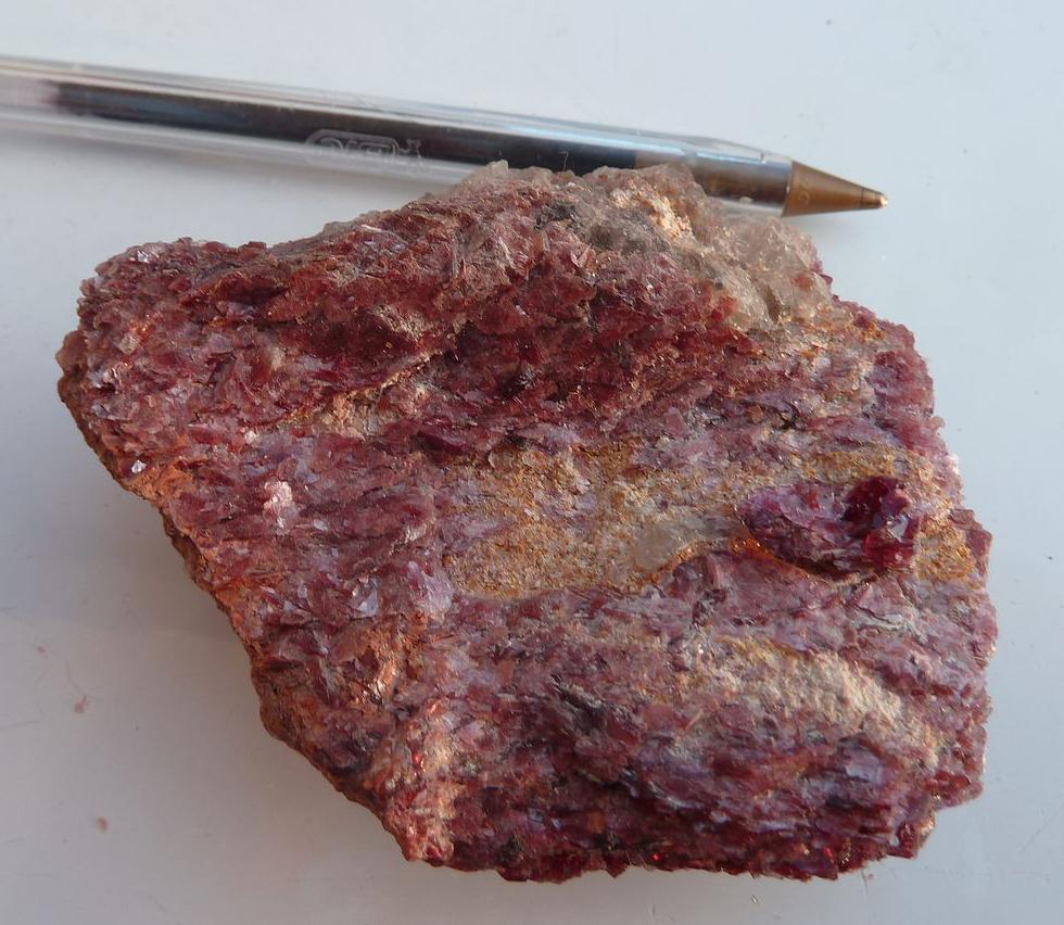

Bonjour.

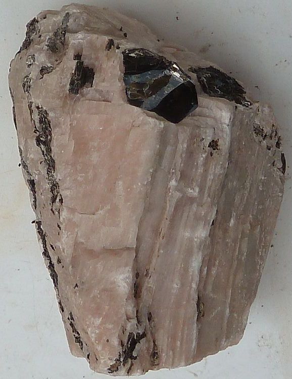

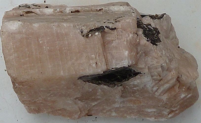

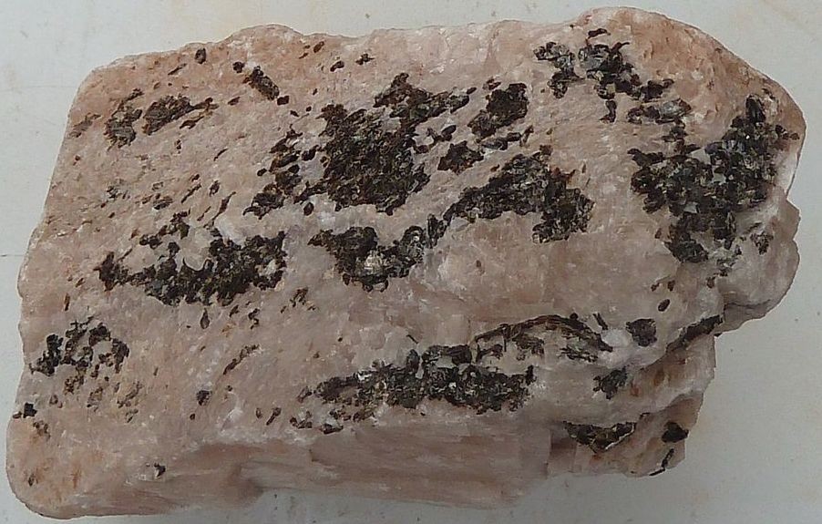

Je suis en possession de quelques pièces d'un ancien collectionneur tarnais qui me posent des difficultés d'identification.
Je ne connais pas l'époque de la collection et ne sais pas si les cailloux ont été trouvés dans le 81 ?
Si vous pouvez m'aider à identifier la composition et l'origine ..
Pièce 1- Ressemble à de la baryte massive beige-rosé avec du mica,
7cm/4cm
pas de réaction au vinaigre,
trace poudre blanche,
ne raye ps le verre,
est rayé par canif

Merci de vos avis !
Grosse effervescence avec HCL ! Zéro pour le vinaigre !
Donc si tout le monde est d'accord, calcite et phlogopite de Madagascar datant de 15 ou 20 ans.
S'il y a des spécialistes de Madagascar, je serais curieux de savoir s'ils localisent le terrain géologique de ce caillou ?

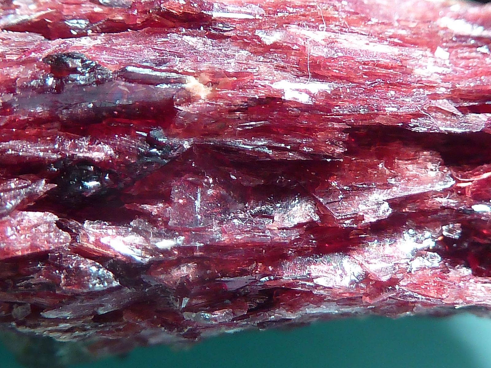

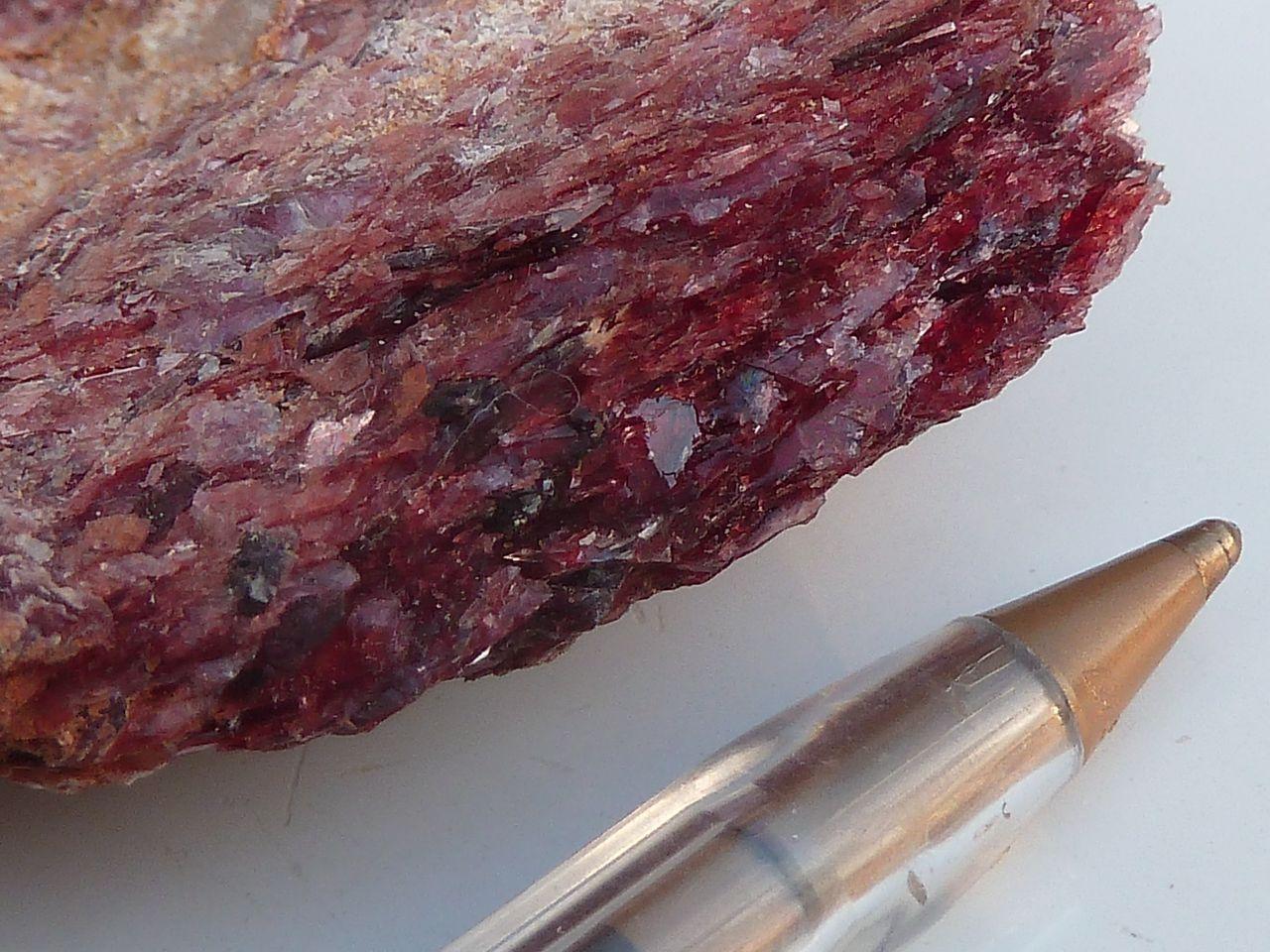

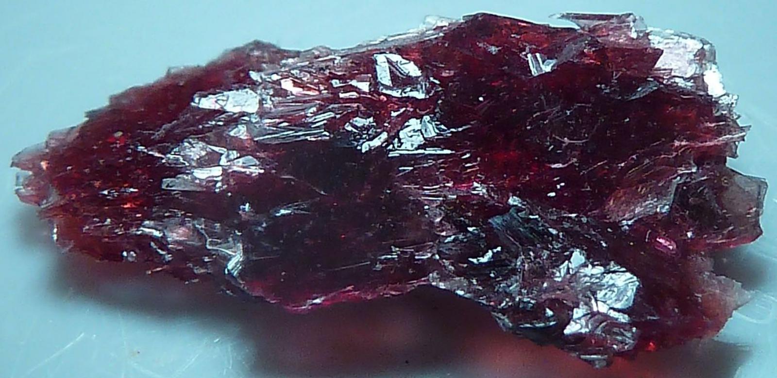

@Phénacite2, ce que vous avez encerclé est la même chose , sauf que le bout est prêt à tomber. Ca s'effrite +++, comme des écailles de poisson .
Je ne comprends pas trop pourquoi je ne trouve rien de similaire sur le web ?
J'essaierai de faire des photos plus rapprochées et nettes.
Pour revenir au sujet, si on considère que le mica part en lamelles, ici, le minéral rose vif, par endroits, se délite plutôt en petites écailles...mais il est compact solide ailleurs.

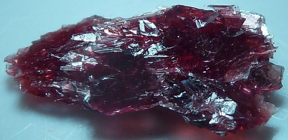

Si cela peut être utile, j'ai chauffé (au gaz) le petit morceau (8mm) qui intrigue phénacite2 (et sa ...pauvre chèvre que je conseillerai de remplacer par une mouche à m... ;)), il est devenu quasi bleu marine, puis en refroidissant, il a repris sa couleur rose ! ?
Là, il est encore un peu chaud:
post-19557-0-80231100-1387217105_thumb.j
Il refroidit:
post-19557-0-06089900-1387217224_thumb.j
je savait que ça me disait quelque chose et ça y est j'ai retrouvé je voit bien de l'eudialite d' Abitibi-Témiscamingue, Québec, Canada
après je peut me tromper !!
à plus ..........

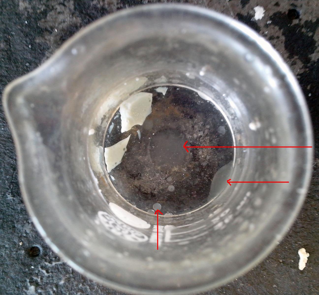

Les minéraux du groupe de l'eudialyte sont solubles dans les acides, sans effervescence, et avec formation d'un gel de silice.
La couleur y ressemble fortement c'est vrai même si ça parait très "micacé".
DESERT est-tu sûr de ton test à l'HCL?
Tu devrais essayer d'en prendre un petit morceau et de le laisser trainer dans de l'HCL au cas où.
D'accord, je m'en occupe. Merci !
