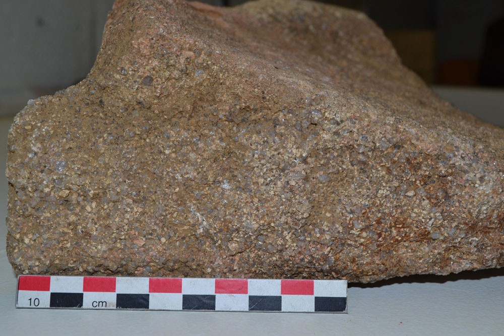

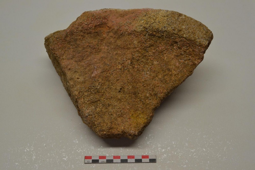

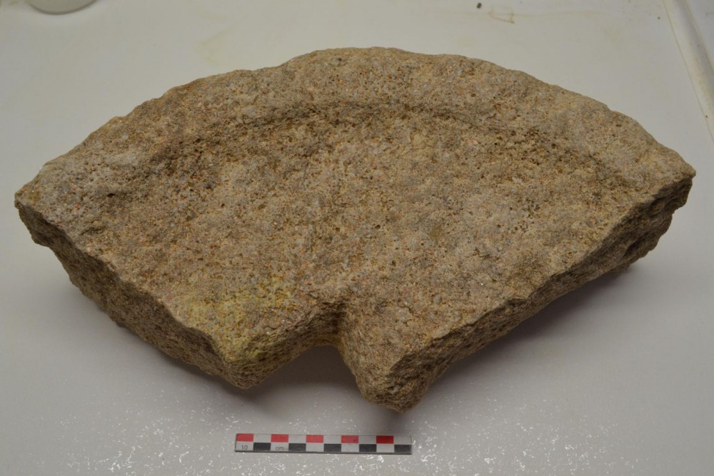

Je suis une catastrophe en identification des roches. J'ai deux fragments de meule, le premier me parait être du grès, mais pour le second, j'ai des doutes, je pense également à du grès mais la structure des grains me paraît très régulière, peut-être du granit :question:? (je vous le répète, je suis une bille)
Première meule
post-18182-0-28699300-1381412919_thumb.j
post-18182-0-40662400-1381413240_thumb.j
Deuxième meule
post-18182-0-84263300-1381413038_thumb.j
post-18182-0-57780200-1381413265_thumb.j

Avec quelques test simple on pourra donner une réponse plus concrète.
La pierre raye le verre?
Contient-elle des fossiles ou fragments de coquilles?
Réaction HCL?
Dans un premier temps pour + de véracité.
CDLT.
Merci pour ta réponse, voici les éléments supplémentaires
Pas de fossiles, et qq fragments de coquilles uniquement pour la première
test Hcl négatif (oh les jolies auréoles jaunes)
les 2 meules rayent le verre, cela pourrait il être dû aux cristaux de quartz ?
Oui des grès de différente nature :
- décrire la taille des grains, la distribution des tailles = leur "classement" (silts 65µm - 0.125mm / fins 0.125 - 0.25mm / moyens 0.25 - 0.5mm / grossiers 0.5 - 1mm / très grossiers 1 - 2 mm),
- la nature des grains, en général éléments siliceux (quartz ou silicates), ici pour la dernière image probablement du quartz et des feldspaths altérés (kaolinitisés) blanc d'aspect crayeux => on parle d'arkose si c'est bien le cas
- le ciment d'origine chimique ou biochimique (par ex ici grès à ciment ferrugineux qui te laisse des auréoles jaunes après l'acide chlorhydrique),
- la matrice si entre les grains on trouve des grains + petits ou de l'argile, c'est peut etre le cas de la meule #1 : un grès de granulométrie fine à moyenne mal classée, polygénique et matrice argilo-ferrugineuse.
après tu peux aller plus loin si tu reconnais les sites d'exploitations d'origine et décrire les affleurements.

Pour moi tes deux meules rotatives sont effectivement en grès grossiers et plus précisément en Arkoses (ou de grès feldspathiques). Il peut très bien s'agir d'arkoses. issus de la bordure du Morvan ou alors d'un faciès d'Arkose qu'on trouve dans pas mal de meules de tout le Bassin parisien mais dont pour le moment le gisement d'origine est non connu (à cause notamment de la présence de gros feldspaths rosés automorphes peu altérés).
Attention à ne pas prendre directement les cartes géologiques du secteur de découverte de ces meules, car ce sont des objets qui voyageaient très fréquemment 100 voir 250 km... Les bonnes pierres meulières sont assez rares et les districts carriers qui les produisaient à l'époque gallo-romaine diffusaient loin...
