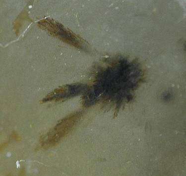

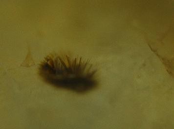

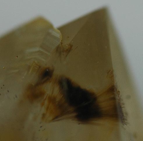

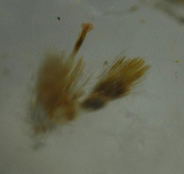

Bonjour à tous; j'ai remarqué ces petites inclusions dans des fragments de quartz de Peumerit ; ce sont des gerbes marron-doré de 2 à 3 mm ; j'ai ma petite idée mais j'aimerai avoir votre avis ; merci ! post-8127-0-28557300-1381338436.jpgpost-8127-0-49081000-1381338437.jpgpost-8127-0-39098700-1381338438.jpgpost-8127-0-53111400-1381338439.jpgpost-8127-0-56130900-1381338440.jpg
Goethite sans le moindre doute.
A noter que l'existence d'inclusions de cacoxenite dans les quartz n'a jamais ete confirmée, comme le precise le Photoatlas vol.1 qui nous explique qu'a l'analyse, les inclusions qualifiées de cacoxenite se sont systematiquement averees etre en realité de la goethite (absence de phosphore). La cacoxenite semble donc n'etre qu'une erreur ancienne d'identification, laquelle continue d'etre relayée sur le marché ce qui peut engendrer une certaine confusion chez les collectionneurs.
Une autre erreur ancienne qui demeure egalement en circulation est l'utilisation du terme lepidocrocite pour designer les inclusions ecailleuses rouge translucide dans les quartz. La encore, aucune analyse n'est jamais venue etayer cette identification. Il s'agit en realité d'inclusions d'hematite (l'erreur est d'ailleur mentionnée dans le photoatlas vol.2)
En resumé, cacoxenite et lepidocrocite n'ont jamais ete identifiées en inclusions dans le quartz, il s'agit d'erreurs d'identification, issues de la confusion avec la goethite et l'hematite, respectivement.

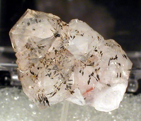

Je pensais comme toi Manu, mais j'ai trouvé ensuite des exemples de quartz à goethite qui ressemblaient beaucoup à mes photos; un site disais d'ailleurs que la confusion était possible entre rutile et goethite; un exemple : quartz à inclusion de goethite, Tishka, Maroc (on voit une ressemblance, même si on ne peut pas trop zoomer)
