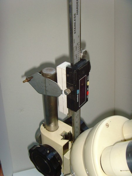

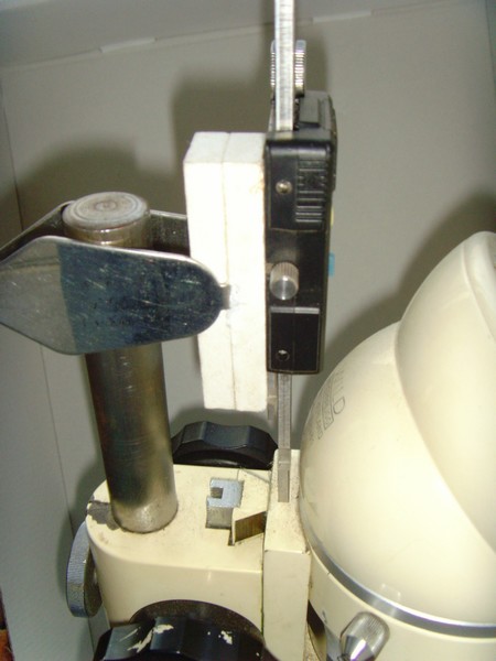

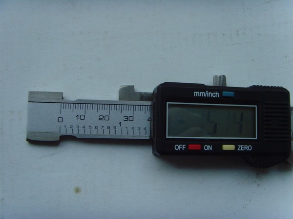

J'ai testé combine ZM mais pas évident sans montage micrométrique :(
Voici le petit système que j'utilise pour prendre des photos de micros
avec combine zm
Avec un pied à coulisse digital , un peu transformé , et en bricolant le
positionnement sur le statif de la bino
djy

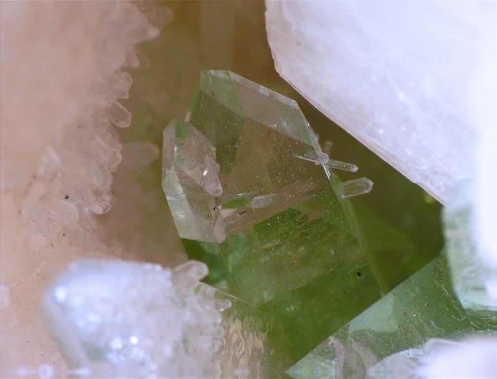

salut désolé je squatte ce post :siffler:
nouvel essai
j'ai essayé de faire attention à la balance des blancs et au cadrage par contre j'ai pas encore de lumière donc toujours au phare de VTT.
apophylitte/stilbite Jalgaon cristal de 8mm.
post-3913-0-37319500-1298588849_thumb.jp
voila voila.
les conseils était très bon, pour peu qu'on en tienne compte.
après à force de faire des tests je maitrise de mieux en mieux mon APN (chose que je ne voulais absolument pas faire c'est pourquoi j'ai pris un bridge :grand sourire: )
en tout cas la photo micro est très formatrice je conseil à toute personne voulant progresser en photo à essayer de prendre des micro-minéraux en photo. vive le numérique.
a suivre
ps:il faut vraiment que j'achète de la lumière.

:coucou!:
Pascal a tout dit ! :super:
C'est vrai que la source lumineuse est très importante.
Pour ton bridge, tu travailles en manuel et auto-focus débranché?...combien de stacks tu as superposé...?

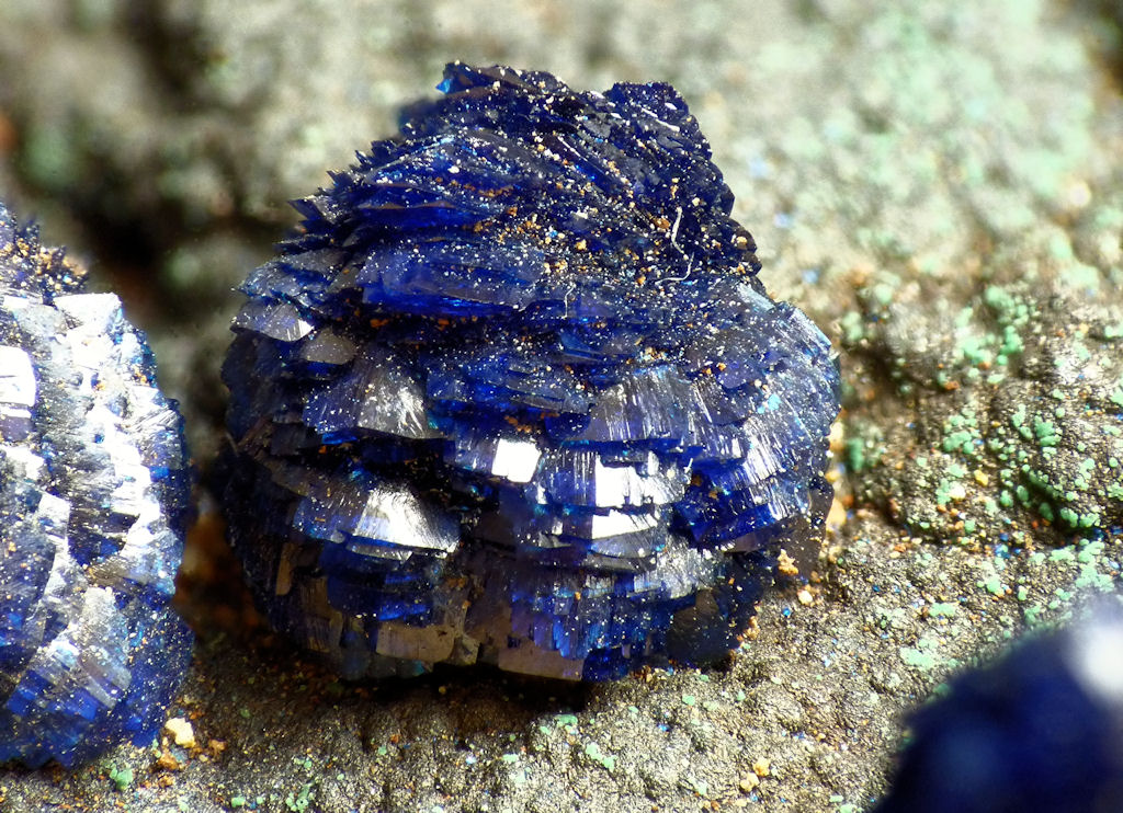

salut c'est encore moi :siffler:
je continu mes test surtout qu'aujourd'hui il y a de la luminosité c'est plus simple.
azurite SIDI BOUBER cristal de 5mm
post-3913-0-79995000-1298818739_thumb.jp

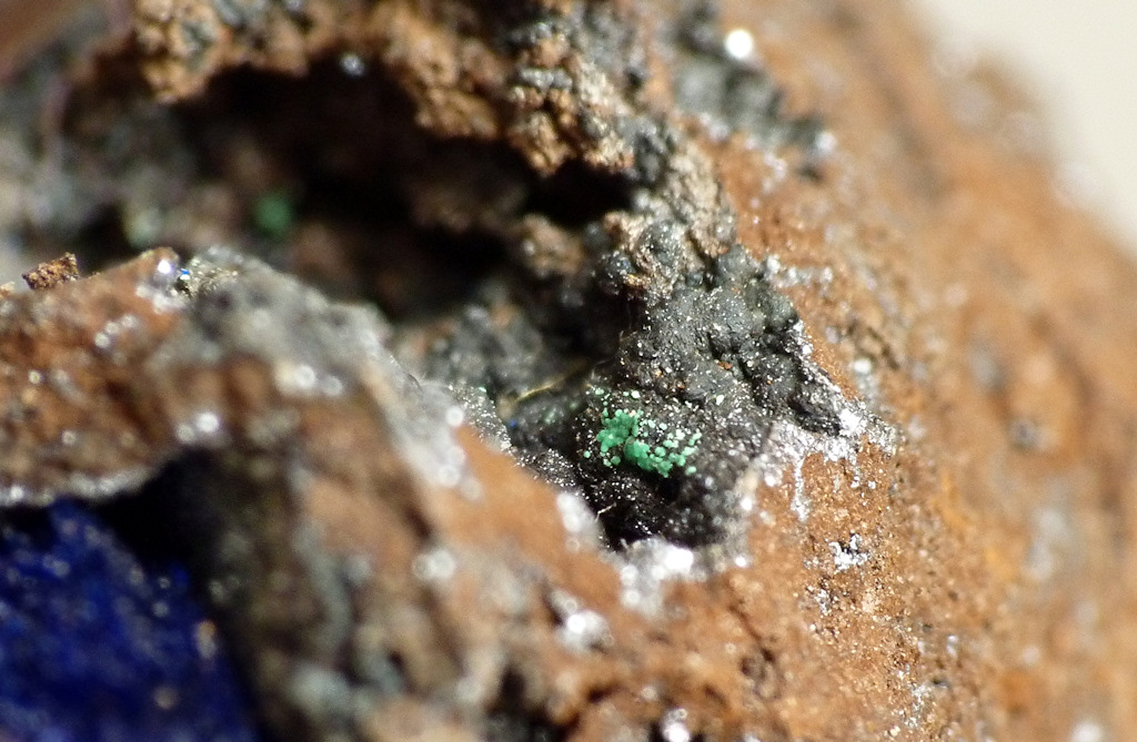

et beaucoup plus dur avec la DCR250 malachite même provenance(le groupe fait 1 mm).
post-3913-0-11957600-1298818761_thumb.jp
c'est très difficile de prendre ces photos sans matériel de calage etc, je ne vous dirais même pas le nombre de photos que j'ai du faire avant d'arriver a un résultat que je qualifierais de moyen/correct.

Oui totof !!! Progrès nets !!! Passer de la pièce de 2 cm au cristal de 5 mm, c'est plutôt bien je trouve ! :-) Comme le disent les copains, l'éclairage est LA clé... Tu ajoutes à ça une maîtrise des logiciels comme le savent faire Yannick, Philippe, Pascal... Et c'est top !!!
Pour combine Z... je suis en train de le décortiquer, paramètre par paramètre....
avec le même stack, on peut avoir une sortie superbe ou franchement dégueulasse selon les réglages.
et le "find détails" n'est pas le seul responsable (déjà, il comporte 3 paramètres et le troisième n'est pas le plus simple à maitriser)
Pascal

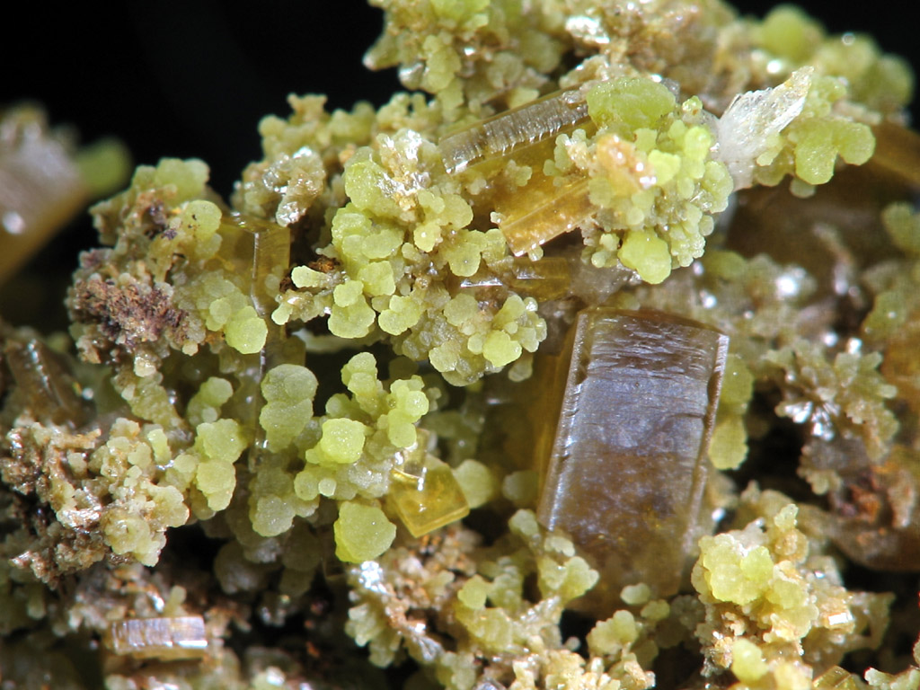

Tiens...toujours en parlant technique...une petite erreur à ne pas commettre : ne pas nettoyer l'échantillon avant la prise de vue.
Démonstration :
post-3954-0-38549400-1298975123_thumb.jp
On peut apercevoir sur la goethite quelques "taches" brillantes. Il s'agit en fait de poussière résiduelles après le trimmage du bloc initial. En fait, l'utilisation de CZM multiplie par "X" (nombre de stacks) la brillance de ces poussières. Encore plus flagrant avec un éclairage direct. :triste:
Donc: bien nettoyer l'échantillon avant la prise de vue.
Pour ma part, j'utilise une soufflette fabriquée avec un vieux compresseur de frigo. (à ne pas utiliser sur des cristaux fragiles, of course !)
Donc : wavellite tarnaise avec goethite et quartz.
CZM : 14 stacks
Champ de 7mm
MSN202 de Raynox.
B)
Donc, si je te comprends bien Jean-Marie, il faut nettoyer l'échantillon longtemps à l'avance et le laisser au sec avant la prise de vue ? Genre, les traces humides sont chiantes ?
Slt TOM.
Tout dépend du genre de cristallisation ! :gratte-tete:
Pour cette wavellite, je l'ai laissée tremper dans de l'eau de pluie pendant une bonne quinzaine de jours. Séchage dans un endroit abrité 3/4 jours, puis trimmage.
Ensuite, avec ma soufflette, j'ai enlevé les minuscule poussières. J'ai donc mis en boîtes une trentaine d'échantillons "propres et net"
Par contre, si tu prend une photo avec encore des traces humides, tu risques d'avoir un effet "calcédoinique" éphémère sur ton échantillon. Joli parfois....mais bon... :siffler:
Je vais essayer de refaire une photo de cette walvellite, mais nettoyée pour voir la différence :clin-oeil:
