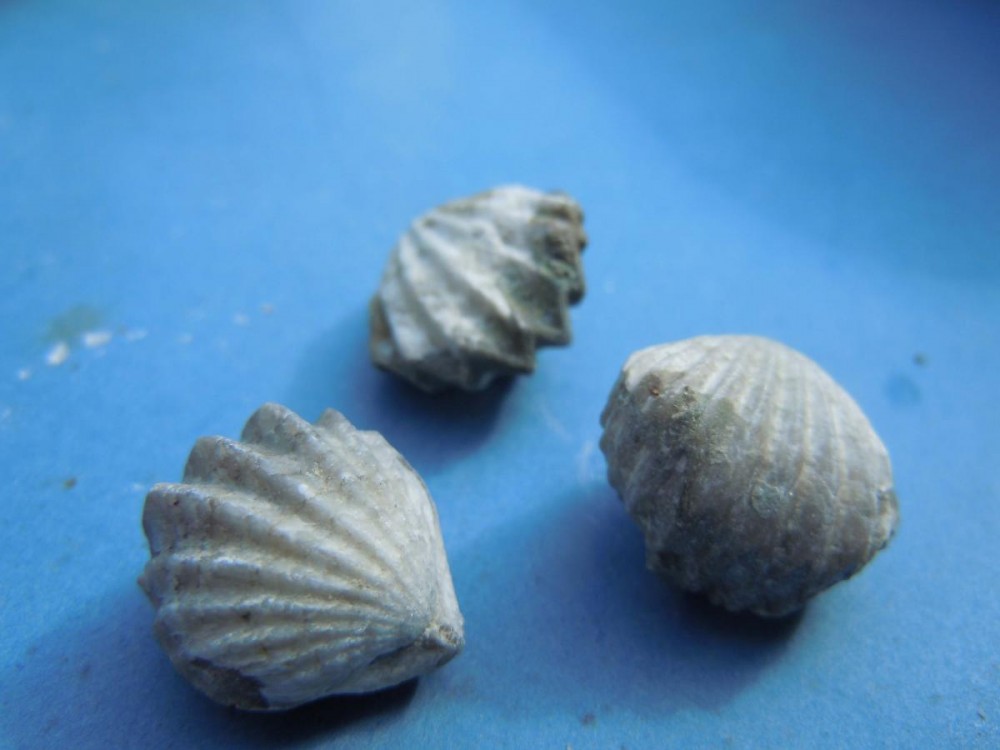

ceci peut être mis en parallèle avec nos observations questions au fond de ce ravin et de ce bloc à rhynchonelles que nous avons trouvé.
Il serait possible sauf erreur de ma part que ces rhynchonelles soient des SEPTALIPHORIA CORALLINA voir p 191 de Fossiles de France; qu'en pensez vous ?
Alors personne n'a qq chose à dire sur ces rhynchonelles ?
p178 sur l'édition de 1980:
Pour la taille du crochet et la silhouette générale ok,
15 à 30 côtes radiales sur le bouquin, alors qu'on en observe une petite dizaine ici, et les deux valves sont plus asymétriques ici que sur le dessin du bouquin.
donc globalement pas trop d'accord avec Septaliphoria corallina. Mais l'espèce présente-t-elle des variabilité de forme ? Ou alors une autre espèce du même genre ?
merci de ton commentaire "alors qu'on en observe une petite dizaine ici"
c'est bien là mon problème, je ne trouve pas non plus le bon nombre de cotes, je ne sais pas si il y a des variabilités
on dirait même sur la photo que la petite a moins de cotes que la grosse ???? Help !
