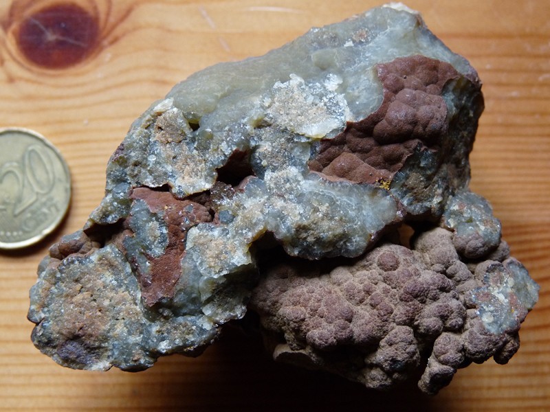

En faisant un peu de débarat cette semaine je suis retombé sur d'anciennes caisses avec des découvertes faites à la Union (espagne) Il y à une dizaine d'année.
Et j'avais oublié ce minéral que je n'avais pu identifier à l'époque! J'avais pensé à l'époque à de la calcédoine mais n'y crois plus aujourd'hui.
En revanche pas d'appareil photo dispo sous la main, donc on vas se mettre a faire un peu de minéralogie descriptive?
Il s'agit de "blocs" minéralisés pouvant attendre plusieurs dizaines de centimètres.
D'un aspects très générale l'image évoque des calcédoines (figures en mamelons/botroidales) de couleurs vertes olives, a éclats soyeux (un peu genre smithsonite mais moins prononcés) à vitreux sur cassure. La plus grande partie des blocs est recouverts d'oxydes de fer et donc teintés en marrons.
Faits plutot bizarre a mon goûts les mamelons semblent présentés une cristallisation de structure fibroradiés (vers le centre de cristallisation) alors que ces derniers présentent aussi à la fois différentes couches (un peu comme une agate/calcédoine) marqué par une évolution de la teinte verdâtre.
Insoluble dans les acides, dureté relativement importante. Densité TRES importante (trop pour etre du quartz/calcédoine) a mon avis!
Si quelqu'un à traîné dans les carrierees/terrils de cette région à l'époque....
Merci!

Rhhhha nan pas de la Fluorine, pas possible la je suis déçu par cette réponse ,
Ou alors c'est vraiment que je suis devenu une bille en minéralo descriptive :x
Bon puisque vous etes pas joueur les photos :P
post-1857-0-92091500-1333809665_thumb.jp

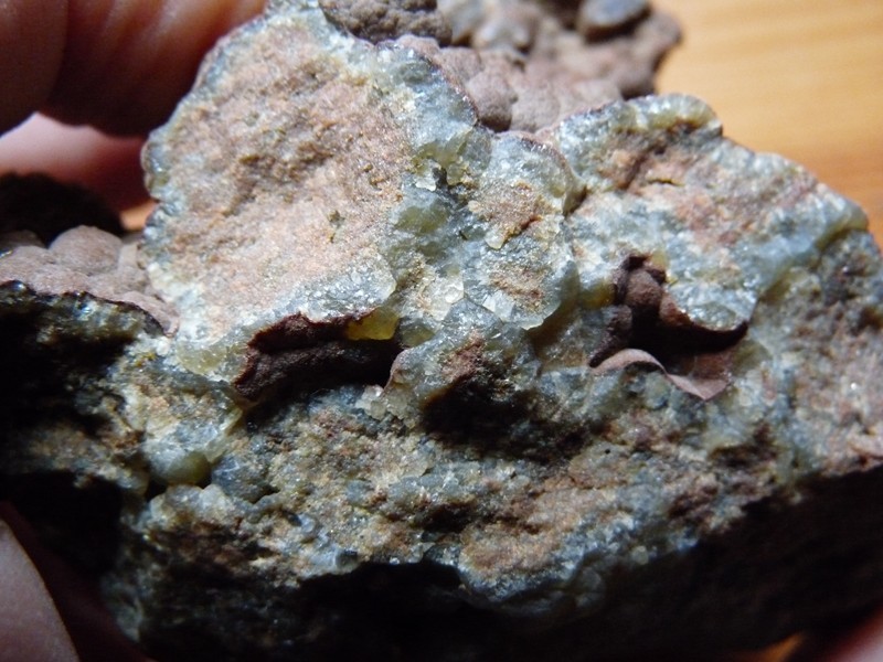

J'ai pas eu le temps d'aller chercher la plus grosse mais l'autre représente une géode d'environ 6 cm de profondeur avec des sphérules de 0.8 cm environ.
post-1857-0-44338700-1333809675_thumb.jp
Goethite ou Limonite concernant la patine d'oxydation sans doute.
En revanche la partie "verdatre" est translucide à transparente donc pas possible,
Apres le minéral me semble franchement bien trop dense pour etre du Quartz/calcédoine.
Ah! et voila apres un petit test: Cela ne raye pas le verre!
Donc exit quartz :x
Difficile de s'en rendre compte sur la photo mais certaines parties clivés semblent présentés un éclat plus que vitreux, du type adamantin.
Est ce que l'ami plomb serait dans le coin?
Pourquoi pas smithsonite ? ZnCO3
Translucide, vert - jaune,
Trace = blanche ?
Fracture inégale, clivage rhomboédrique (!)
Dureté 4-4.5
Densité 4.3-4.5
Habituellement en masses botryoïdales, réniformes, stalactitiques, incrustantes, et aussi compactes.
Cristaux rares, rhomboédriques.
Trace blanche confirmée :)
J'avais aussi penser a Smithonites!
Mais une petite chose me gene: non référencée sur Mindat (apparament) et il y en avait un bon gros amas de blocs pluti-décimétrique sur place...
Une occurrence de ce type aurais été référencée a mon avis? au vus de la rareté de l'espece?
A ta seule description (avant photo) Wavellite m'a effleuré l'esprit mais je ne connais pas bien le contexte géol et l'espèce non plus. Avec les photos je penche plus pour la smitsonite mais encore rien de sur.
