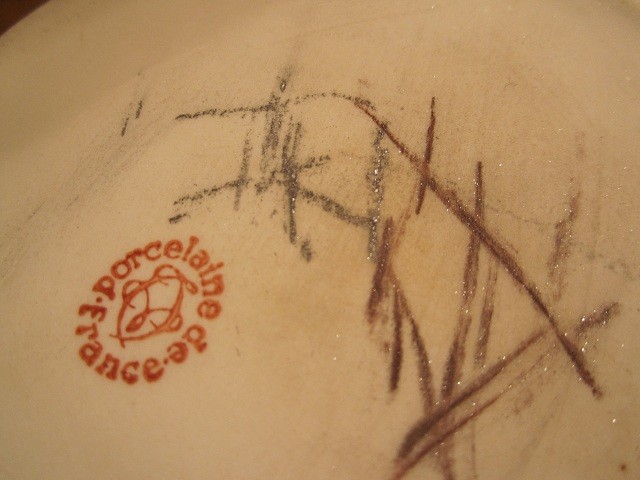

Voici les traces. Peut être un peu rouge, pas certaine.

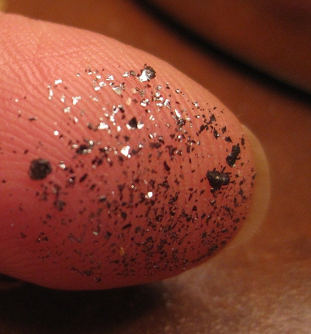

en soufflant il devrait rester qu'une trace rouge à rougeatre ... le noir ne serait que de micro paillettes d'hématite ...
des fois il vaut mieux observer la trace avec une loupe : c'est curieux comme on ne voit pas toujours ce qui semble être au premier abord ...

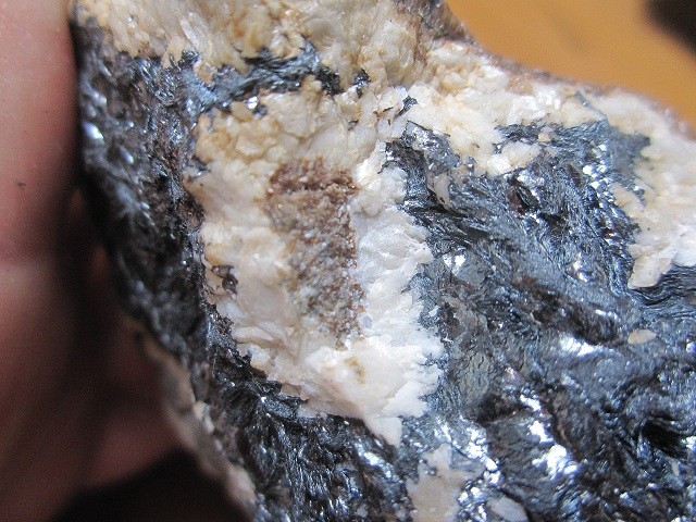

post-8867-0-76711100-1328426135_thumb.jppost-8867-0-55912300-1328426454_thumb.jpBonjour
J'ai recommencé tests +trace + acide
ensemble......................................assez lourd
4 éléments....................................n°1 pyrite ok
demandé par phénacite, chauffé à la flamme d'1 bougie....................."erreur" ne fond pas résidus détachés.
pas de changement de couleur (p.16)
Je n'ai pas parlé de feuillets (p.39) photo "je pense sous forme de lamelles".
traces sur porcelaine (photo avec "porcelaine" en rouge pour comparaison) ....................rouge pour tout le monde, moi septique.
page 66 ma bougie devient chalumeau (ennuyeux)
Pour sablais j'ai fais ce que tu m'as demandé mais les résidus sont vraiment trop petits pour que je puisse voir sur les bords y compris pour la maniabilité.
Alors j'ai fais une trace avec l'autre échantillon posté après celui ci (traces haut gauche) pour identification et comparaison maintenant je peux constater MON ERREUR c'est bien plus parlant.
test à l'acide sur une petite partie............... temps 1 minute à 2 minutes petite réaction le blanc est devenu plus blanc
Peut être que je dois laisser poser plus longtemps. voilà!!!!!!!!!!!!!

Le minéral "crême" qui devient blanc après passage à HCl = normal (Hcl utilisé pour supprimer les traces d'oxydation sur certains minéraux). Donc probable résidus de pyrite sur ce qu'on pense être de la Baryte (qui ne donne pas d'effervescence à HCl). Reste toujours ce minéral mystère...
pyrite oui ça c'est fait !
hématite oui aussi !!!! l'aspect + trace rouge+ se délite en lamelles/feuillets ...
le reste : dolomie tout à fait possible !! pas d'effervsecence à hcl mais doit finir par "fondre" à la longue (hcl chaud recommander en principe)
ça nous donne la paragénèse de batère classique ... désolé !
