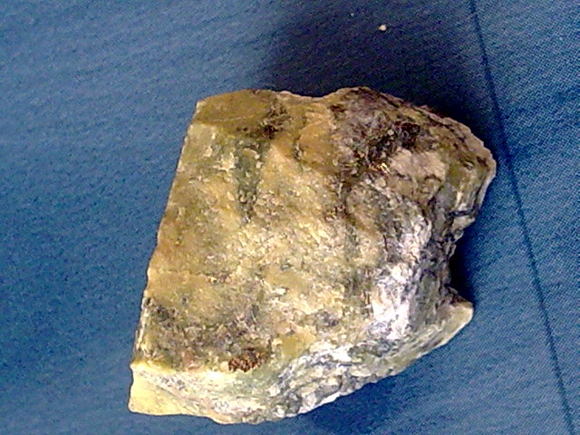

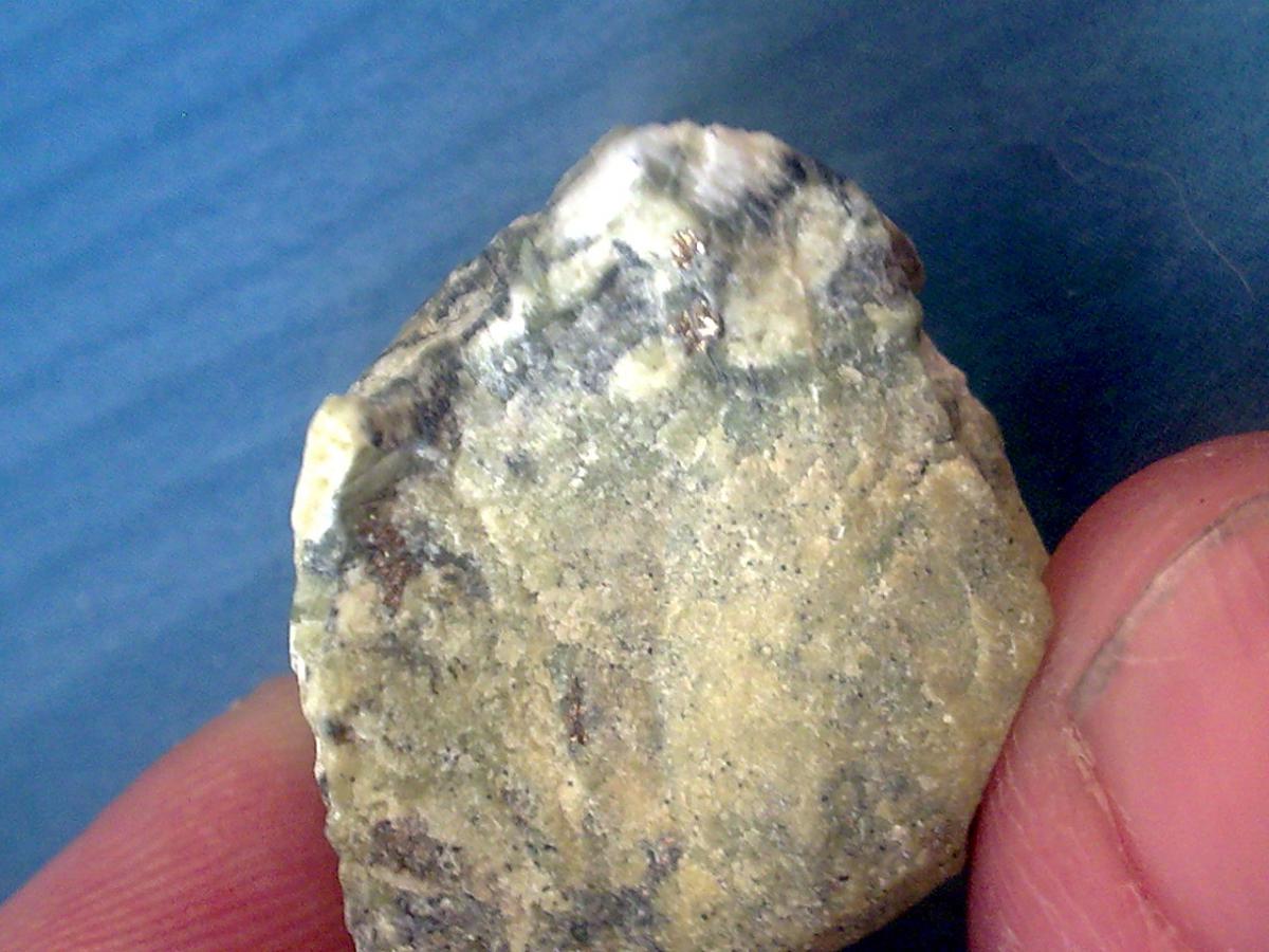

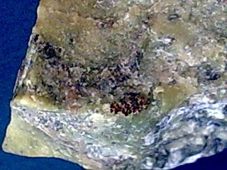

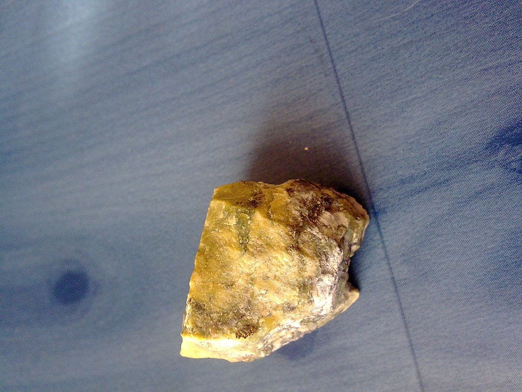

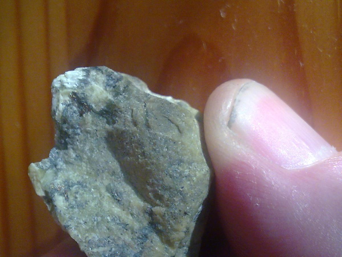

J'avais pensé à serpentine sur cette petite pierre :gratte-tete: , mais je me suis aperçu qu'il y avait aussi de la pyrite ou de la chalcopyrite.
Pour les tests, les parties vert et jaune caca d'oie ne rayent pas le verre, ni la lame d'un couteau. Par contre cela raye le cuivre.
Elle n'est pas rayé par le cuivre, ni par la lame d'un couteau. Pour le verre, je vais attendre un accident ménagé :siffler: .
La partie que je vais appeler "pyrite", cela va être dur de faire des tests de dureté, il faudrait que je trouve une zone propice.
Une collégue de travail l'avait offert à mon collégue, la zone Réunion. pour les couleur trancher avec les dernieres photos.
Pour moi dès le dèpart, j'avais pensé Serpentine. Et maintenant, j'ai un doute :
oui la pyrite c'est possible, chalcopyrite aussi mais la roche verte n'est pas forcément de la serpentinite, la pyrite est plus fréquente dans les prasinites et les amphibolites

Oui! on peut voir associé Pyrite et serpentine dans de nombreux cas.
La serpentine est un minérale de métamorphisme et d'altération, et la pyrite un sulfure.
On peut serpentiniser une roche contenant des sulfures; déposer des sulfures dans une roche serpentinisée, ou encore faire les deux en même temps.
Les exemples sont nombreux, comme les gites de sulfures massifs volcanogènes dans des basaltes serpentinisé ou encore des gites de sulfures sédimentaires exhalatifs dans des dolomies métamorphisé à serpentine-diopside.
Voili voilou ;)
cette pierre venant de la Réunion on peut dire issue de massifs volcanogènes ?

Bonsoir,
Ce qui voudrait dire que cet échantillon n'a pas été trouvé au niveau d'un volcan, mais plutôt (je vais dire) au niveau de la mer ?
Non, J'avais cité les VMS en exemple pour un cas de pyrite associé a de la serpentine, mais il y en a beaucoup d'autre.
Ici, à l'échelle de l'échantillon, les sulfures sont petits et disséminés (et non massifs) dans une roche qui semble être un gabbro altéré.
Resterais à savoir si les sulfures étaient présent dans le possible gabbro lors de l'altération ou si ils sont contemporains ou posterieur à celle ci, comme liés à une activité hydrothermale, mais pour ça, ils nous faudrai plus d'indices de terrain et/ou des lames minces et/ou des analyses géochimiques. ;)
Merci pour ta réponse, je crois que je vais bien relire et étudier ce que tu as dit. Par contre pour l'échantillon, il est petit et ne m'appartient pas. Enfin je vais pouvoir lui dire cette fois Serpentine avec un peu de Pyrite de la Réunion, au lieu de serpentine de la Réunion.
