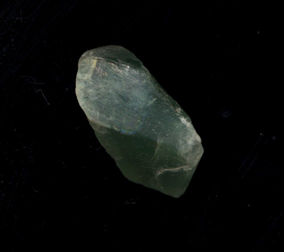

une pierre verte ramenée de Mada par un cop :
post-2599-0-77447700-1314029623_thumb.jp
Rayée par un couteau et par la fluo, ne raye pas le verre. Transparent.
Densité : 3,08
Ne vous fiez pas à la forme, j'ai commencé à tailler dedans il y a un moment déjà et donc, je ne me rappelle plus de la cassure... :sourire:
Merci pour le coup de main,
Anhydrite possible non? Densité et dureté correspondent...
Oui mais j'ai un doute. La matière me laisse dubitatif...
Autre donnée : trace blanche et pas de réaction à froid avec hcl
Comme Firestrait, anhydrite pourrait le faire.
Mais tu dis que pour l'anhydrite: "la matière me laisse dubitatif".
Pourquoi donc ?
La pierre à un aspect grenu, pas les plans de clivages de l'anhydrite...
Je pousse les tests (je refais la densité entre autres) et je reviens...
On sait que la dureté est inférieure à 4, et que HCl<0, donc ça pourrait être du talc ! Toucher savonneux ?
Non, pas le touché caractéristique du talc.
J'ai refait la densité : entre 3,1 et 3,2
Fluorescence forte uv longs : bleu/violet donc pas anhydrite
As tu pensé à une fluorine ?
Ben, au début, oui ! Mais vu que la chose est méchamment rayé par une fluo, je suis parti sur autre chose...
Maintenant, j'y pense de plus en plus.
(ce n'est pas un quizz, j'ai aucune idée de ce que c'est)
Ludlamite correspond :
densité: 3.1
dureté: 3.5
trace: blanche
acides: très lentement attaquée
couleur : verte
Oui, tout colle sauf la couleur de fluorescence que j'arrive pas à trouver pour la Ludlamite. Très bon candidat cependant. Je vois pas mieux pour l'instant, avec la fluorite. :coucou!:
