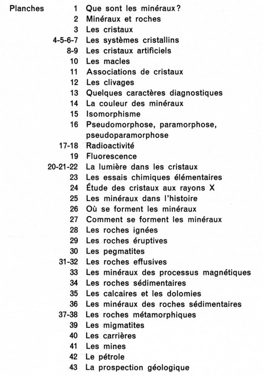

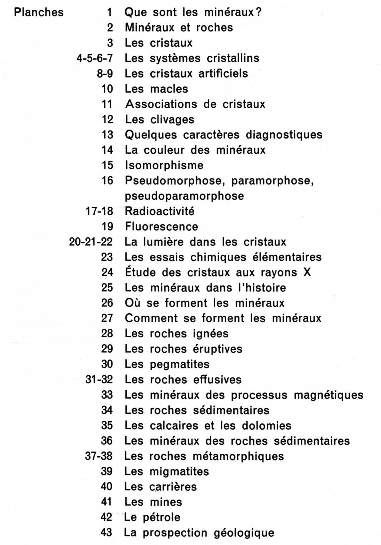

Côté ouvrages, on ne peut que conseiller "les Minéraux, leurs gisements, leurs associations" de Bariand, Cesbron et Geffroy. On aimera aussi beaucoup "Ce que disent les minéraux" de Cordier et Leroux. Il n'en faut pas moins pour répondre en partie aux questions posées :sourire:
