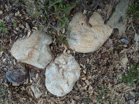

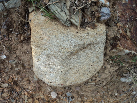

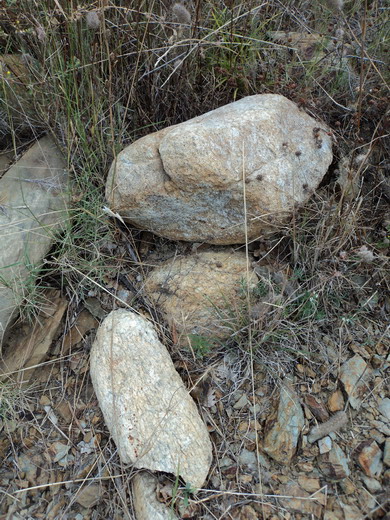

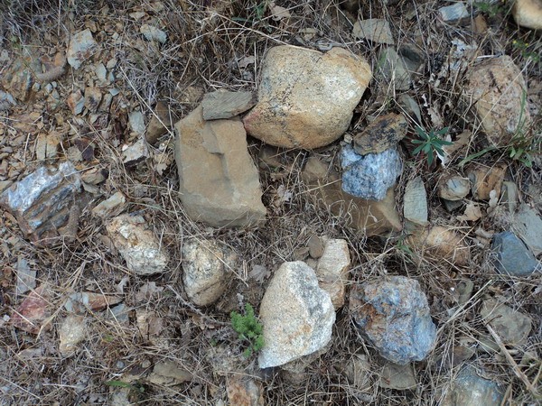

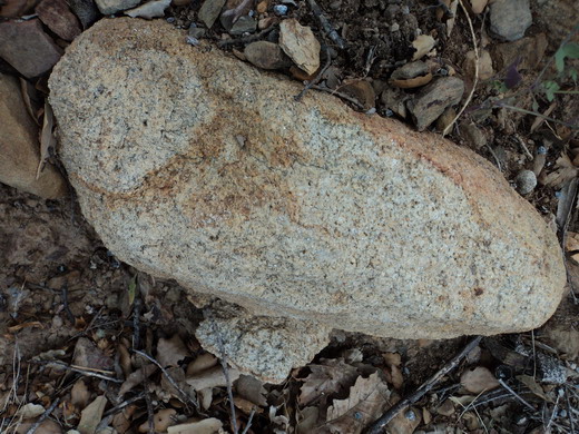

J'ai fait des photos de blocs de granite, la suite dans un moment.
St Next priez pour moi

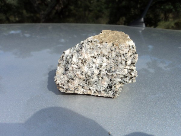

le dernier ressemble a un granite
les autres : Riz aux lites
specialité Islandaise

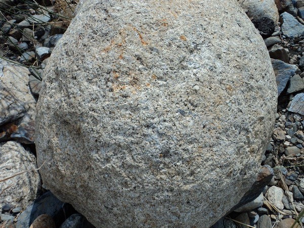

Je remarque que tes blocs ont un aspect emoussés mais ce ne sont pas des galets bien arrondis, bon en principe le granite s'altere en boule mais je pense que ceux ci ont pris la route fluviale mais ne viennent pas de tres loin non plus, je me lance dans un pronostique qui est de la geoprediction dans une boule de granite :grand sourire: je dirais environ 15-20km.

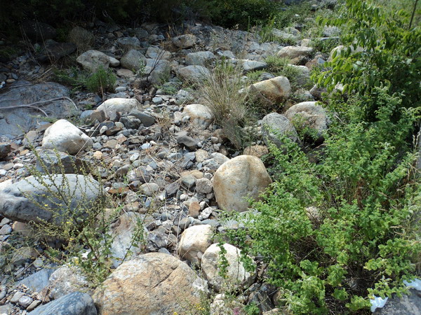

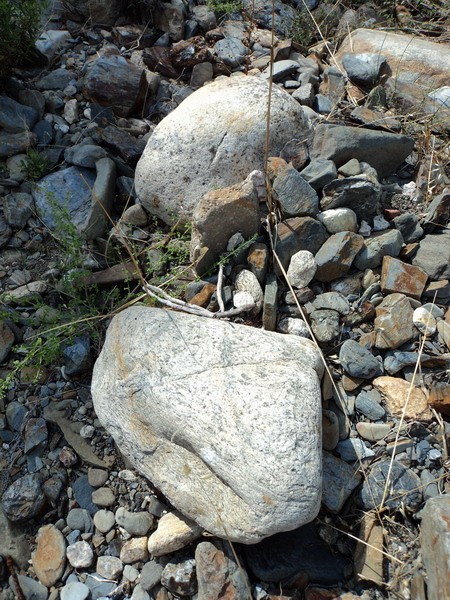

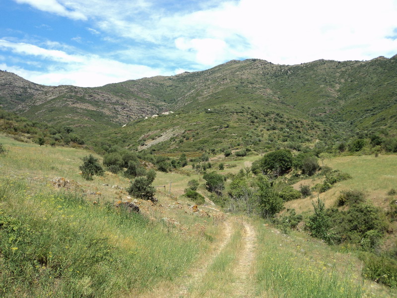

A 200 ou 300 mètres de cet affleurement, un peu plus bas, il y a une petite rivière en partie à sec actuellement.
Dans le lit on y voit de beaux blocs de granite:

la rivière actuelle en contrebas a bien des granites (10 km de l'emplacement ou tu as pris les photos je crois) dans son bassin versant au nord. C'est même le lieu actuelle de naissance de nombreux rias.

Salut Quat, tous ces ruisseaux descendent des Albères et charient forcément du granite, c'est pour cela qu'on en retrouve par-ci par-là, mélangé à d'autres matériaux.

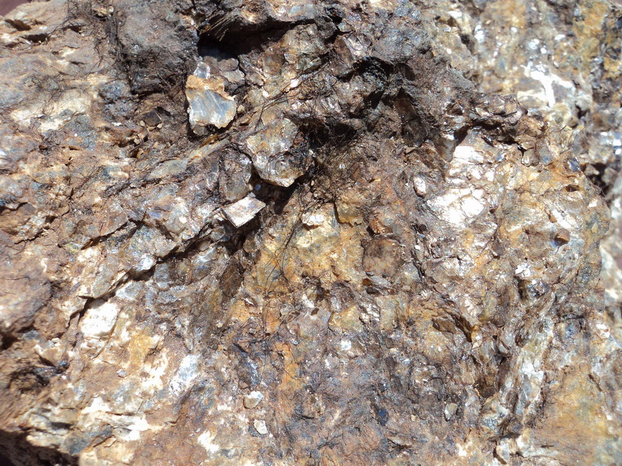

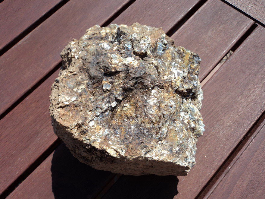

Dans l'affleurement j'ai trouvé aussi cette roche en stade assez avancé de décomposition, elle s'affrite dans les doigts.
Elle est bourrée de muscovite dont les plaques font parfois plus d'1cm de côté.
Pegmatite bien pourrie ? gneiss ?

cet echantillon comme le premier n'a pas du tout une tete de granite
il est assez etonnant de voir le chemin que peuvent parcourir de tels blocs dont les dimensions auraient parcouru une 10aine de km.
Ceci laisse entendre qu'il y a eu des crues tres importantes avec une turbidité telles que ce n'etait plus de l'eau mais de la boue.
qu'en pense tu Quat ?
quelle denivellée entre la sortie du massif et le point d'observation d'Alain ?
c'est un paramètre qui est primordial pour vérifier si un tel transport est plausible.
