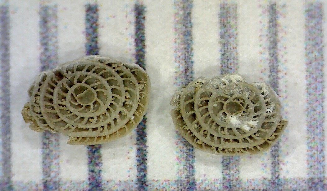

L'échelle est de 0,5mm pour un espace (1mm entre les deux barres hautes)?
Si c'est le cas la dimension ne correspond pas à l'échantillon de ma photo qui mesure 0,5mm.
En plus mon sujet n'a pas l'aspect d'un fossile trés âgé, il fait plutôt récent.

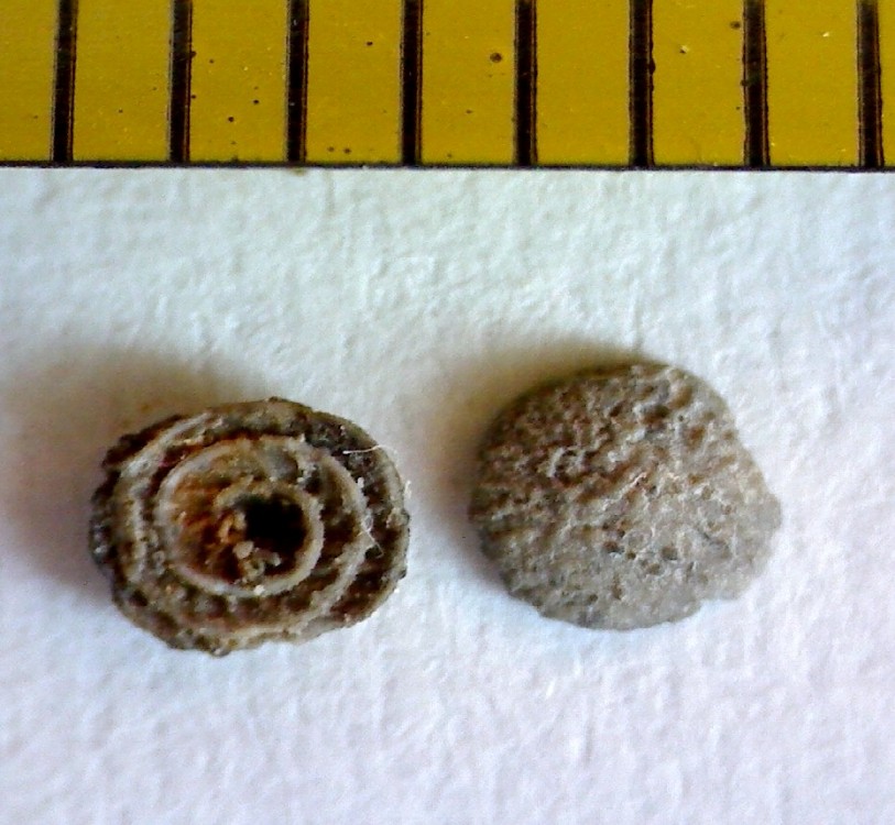

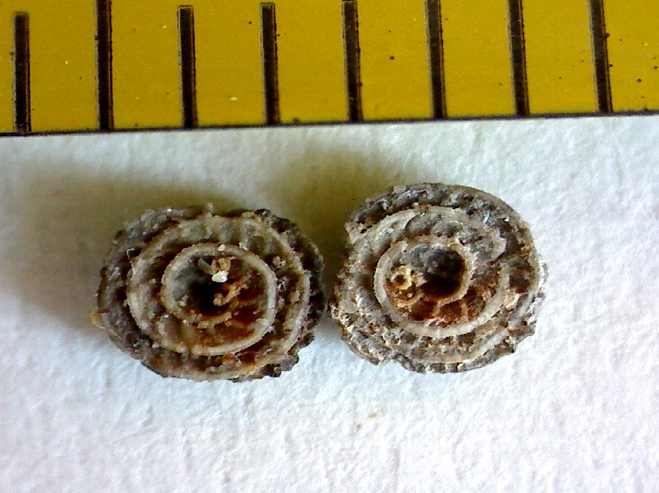

Il parlait de Orbitolites complanatus probablement ? Le descriptif semble bien le confirmer.
Pour l'echantillon precedent, l'aspect granuleux est peut-être du à la nature calcaire du sédiment.
Dans les sables les foram sont souvent mieux conservés, tout dépend de l'importance des dissolutions, l'âge n'a aucun impact sur la conservation des fossiles, si ce n'est qu'ils augmentent la probabilité de se détériorer avec les millions d'années qui passent.
Beaucoup de coquilles avec des ornementations graphiques sompteuses (couleurs et grains) conservés au Paléogene ou au Mio-pliocène, alors que les mêmes espèces dans des niveaux calcaires à quelques kilomètres de distance sont à l'état de moule interne avec dissolution complète des coquilles.
Donc Alain, retenir l'état de conservation des microfossiles comme critère pour attribuer un âge à tes sables de Creus n'est pas recevable.

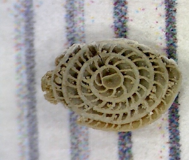

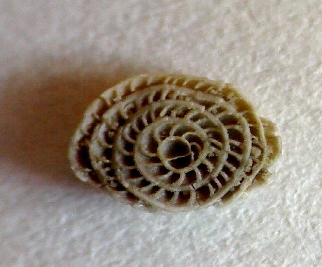

La coupe axiale montre une forte similitude avec les Nummulites... reponse possible a la question posee l'autre jour. Il nous reste à trouver une section equatoriale de la bete et à résoudre la question de l'échelle.
En revanche dans le détail on dirait des frises gothiques, beau travail de la nature.
Merci Pierreux et Bravo pour la coupe nickel, à une loge près on a une géométrie équivalente et un nombre de loges par tour similaire avec "celle" des Pyrénées. Je ferai un comparatif visuel dans quelques temps. Je dois faire une anamorphose de ton image, car l'angle de vue doit etre legerement oblique. As tu une echelle ?
La taille des loges est identique à celle présentée dans ce sujet
http://www.geoforum...._20#entry416030
Meme si l'auteur de la photo n'a pas mis d'echelle graphique, on sait que l'exemplaire de droite mesure entre 0.8 et 1mm, par rapport a la taille du champs de vision, ce qui correspond à la taille des premieres spires de ton exemplaire Pierreux.
Ce qui est important c'est la taille de chaque spire, et surtout de la premiere loge, certains individus font de 0.5 à 1.0 millimetre, surtout à l'Auversien.
Ici = un Nummulites variolarius du Lutétien qui a plus de spires que dans l'Auversien, logique qu'il soit plus grand que les exemplaires avec 2 ou 3 spires seulement.
Comment as-tu fait pour le scier ?
