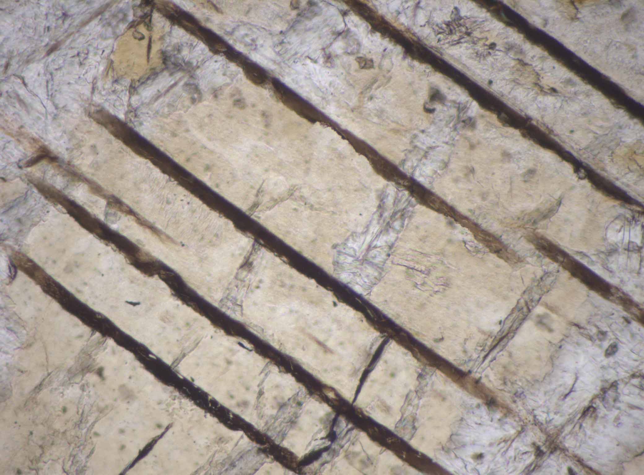

Dans le cadre de recherches sur les roches du nord Lozère, j'ai fait faire des lames minces.
Aujourd'hui, j'essaye de les caractériser, mais mes notions de pétro sont un peu faibles...
Aussi, si vous pouviez m'aider dans l'identification de quelques minéraux ce serait super !

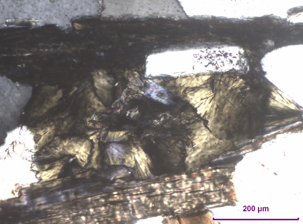

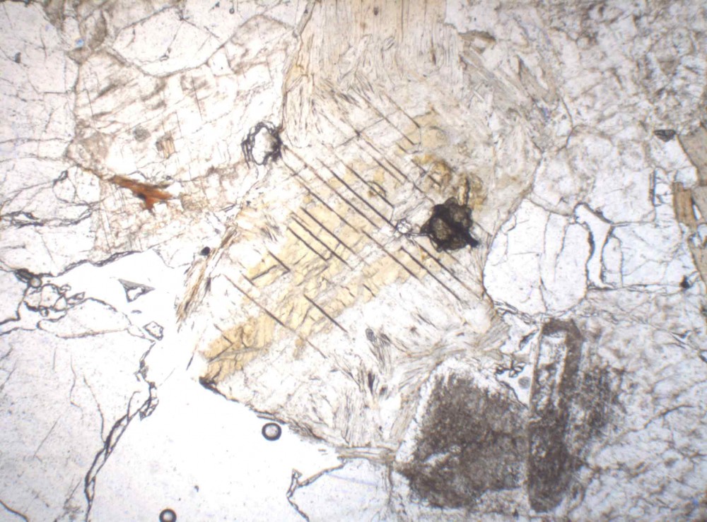

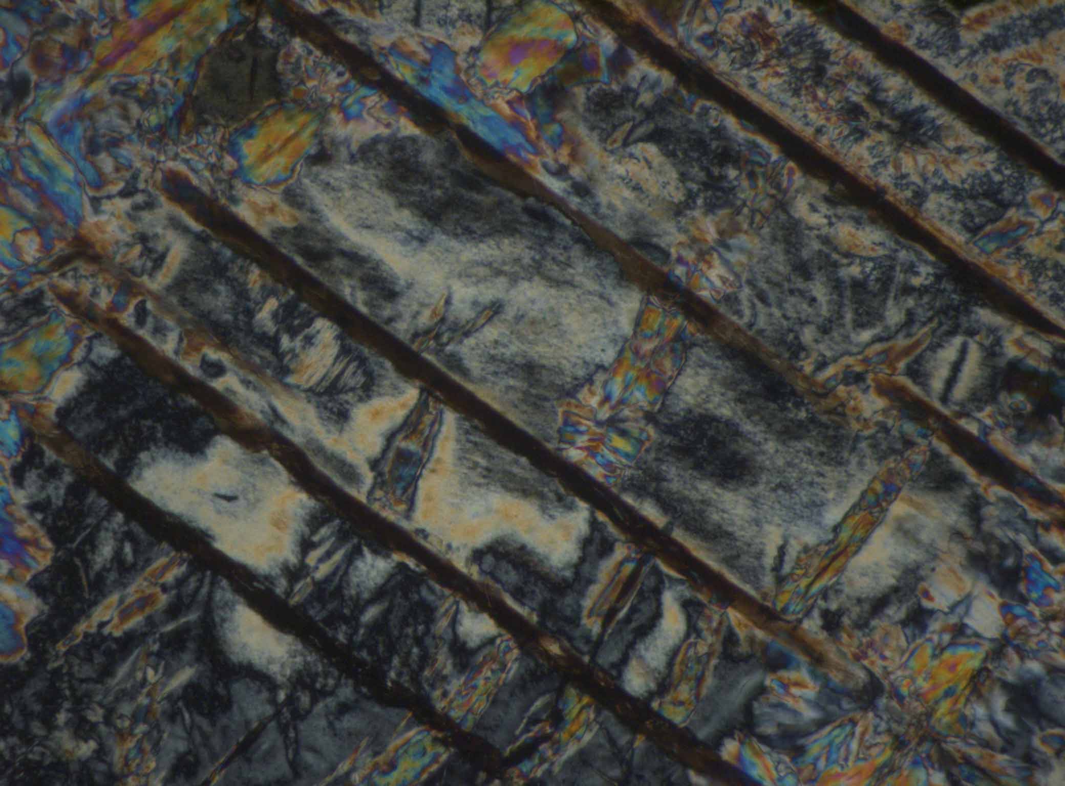

Minéral 1 dans un granite porphyroïde de la Margeride:
En lumière polarisée analysée :
post-2655-0-41878400-1305621906_thumb.jp
couleur verte, extinction progressive selon les fibres, pas de changement de couleur.

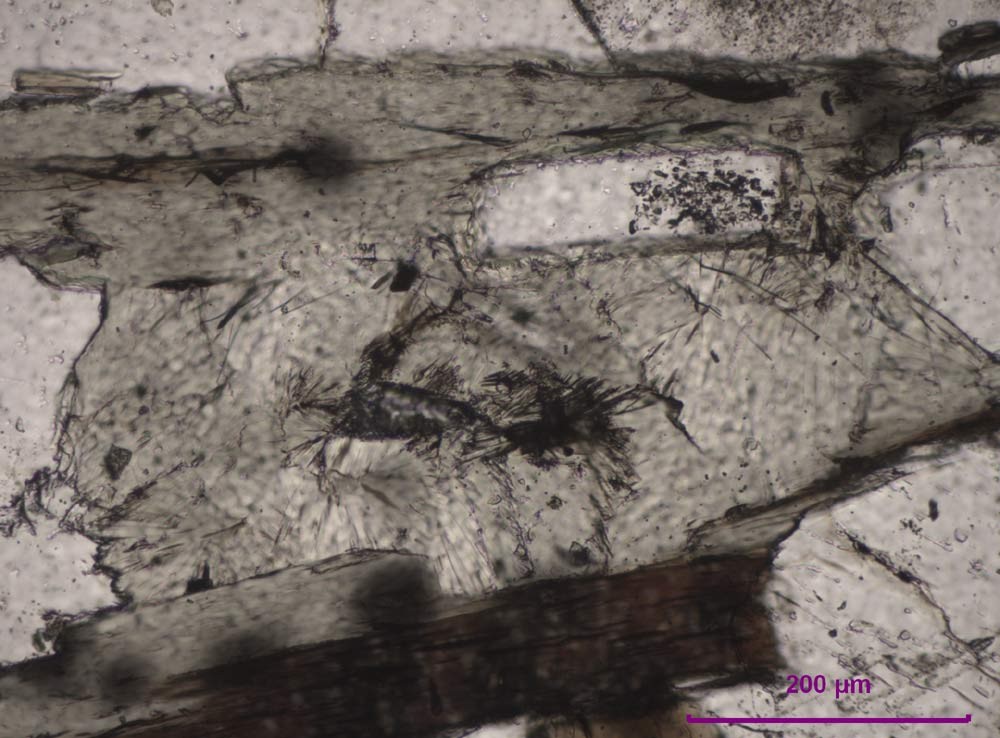

En lumière polarisée non analysée :
post-2655-0-84337200-1305621910_thumb.jp
Merci d'avance
Vincent

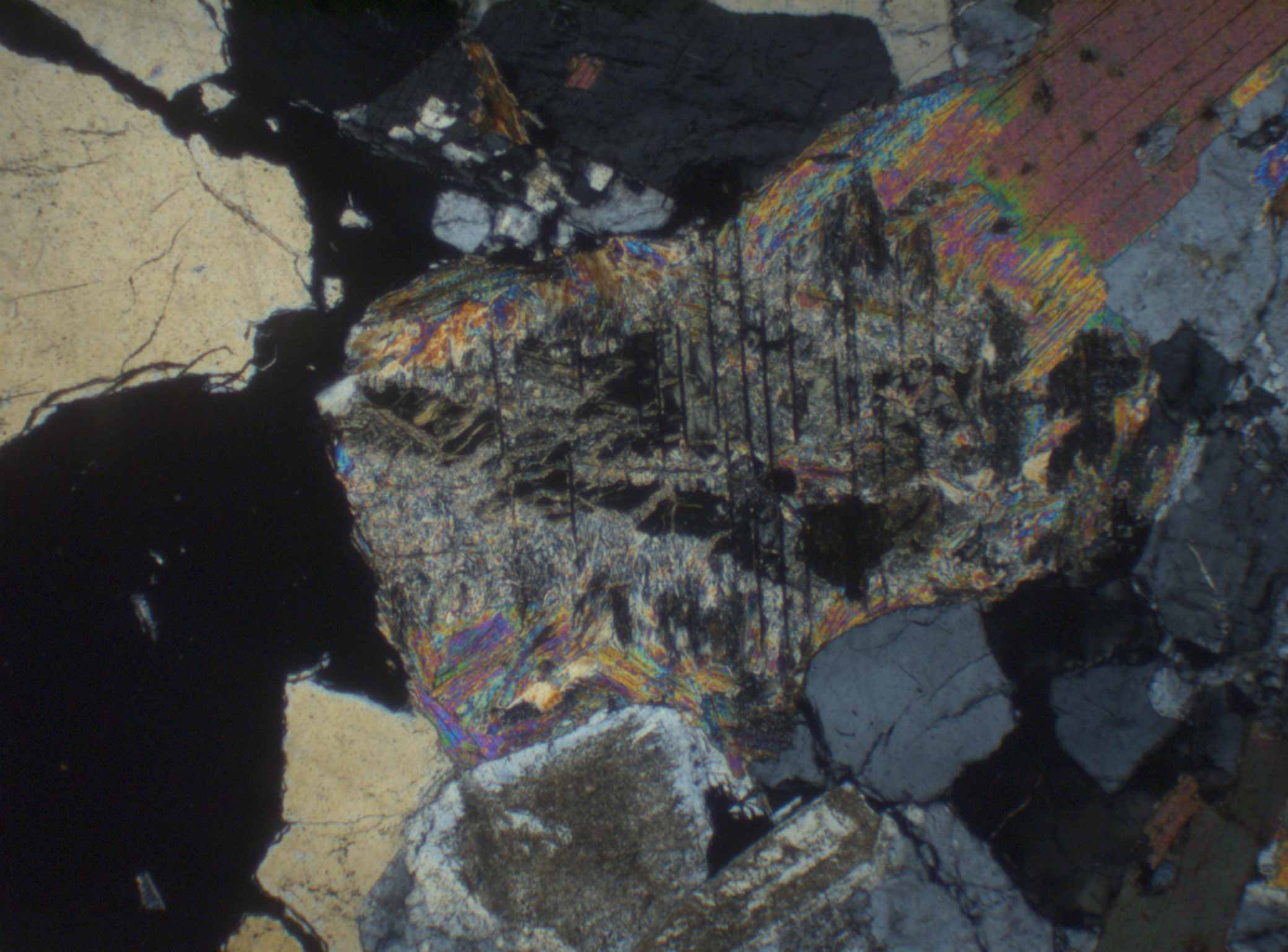

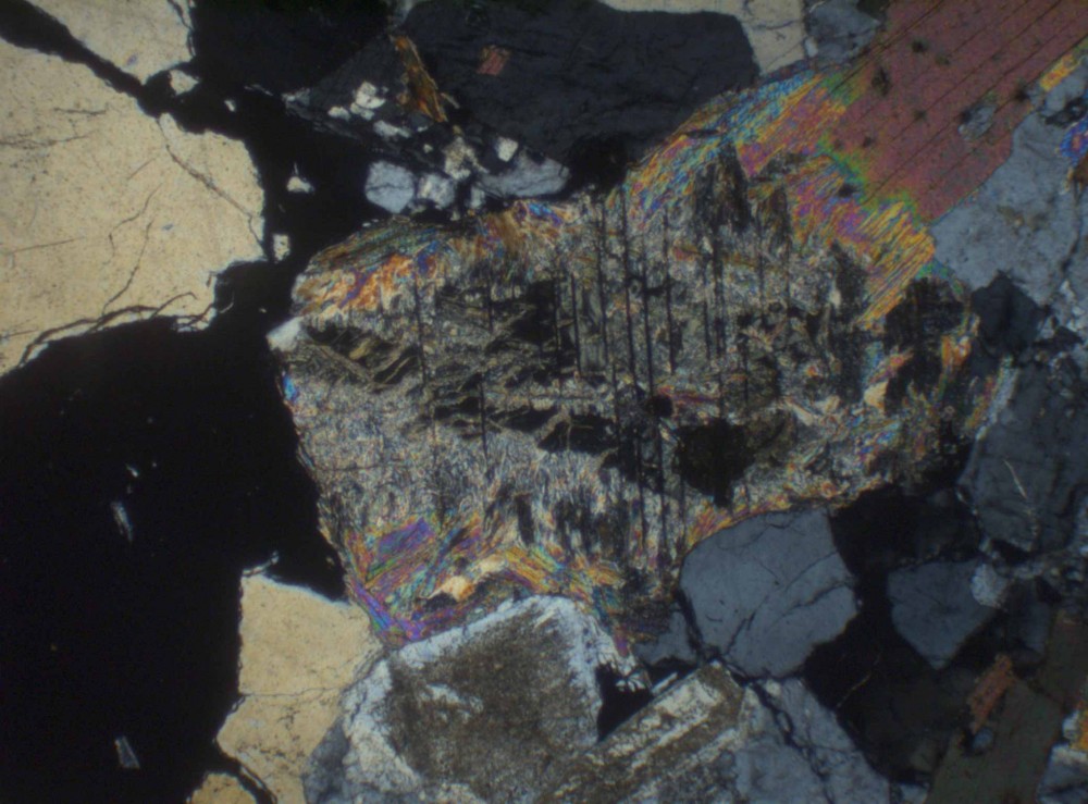

Pour le minéral 2, un feldspath altéré en quartz + biotite ?
Très dur à l'oeil sans le micro
A mon avis Chlorite (altération de biotite)pour le premier, clivage parfait, verdâtre, polarisation basse, mais pas sur
A peu près à coup sur cordiérite altérée amas de micas mal cristallisés (teinte de polarisation vives)(faciès pinite ou gigantolite) pour la seconde, très possible en Margeride),

Comment puis-je déterminer avec certitude s'il s'agit de chlorite ou de sillimanite pour le minéral 1 ?
Pour le minéral 2 l'hypothèse de la cordiérite altérée me parait très bien, cela voudrait donc dire qu'il y a eu une altération/un métamorphisme du granite ?

A peu près sur que ce ne soit pas de la sillimanite. Mais bon pas à 100 % sans la lame mince sous les yeux. Pour la cordiérite l'hydratation avec transformation en pinnite est quasi systématique dans les granites. Il me semble qu'il s'agisse d'une déstabilisation simple sans qu'il y ait métamorphisme.

J'ai réussi à me procurer les deux ouvrages de MacKenzie, aussi je peux confirmer que le minéral 1 ressemble énormément à la chlorite.

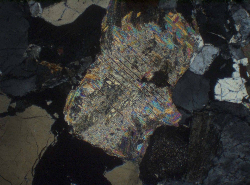

En revanche, pour le minéral 2, j'ai un peu plus de mal à voir la cordiérite. Certes elle est altérée donc pseudomorphosée... Est-ce qu'il y avait un seul cristal de cordiérite à la base, ou plusieurs ? les traits parallèles qui ressortent correspondent-ils à des clivages ou aux contacts entre les minéraux ?
Merci encore
A la forme globalement rectangulaire, cordiérite automorphe de granite, j'ai parfois rencontré les grands traits, mais je n'ai jamais réussi à les attribuer à un phénomène précis.

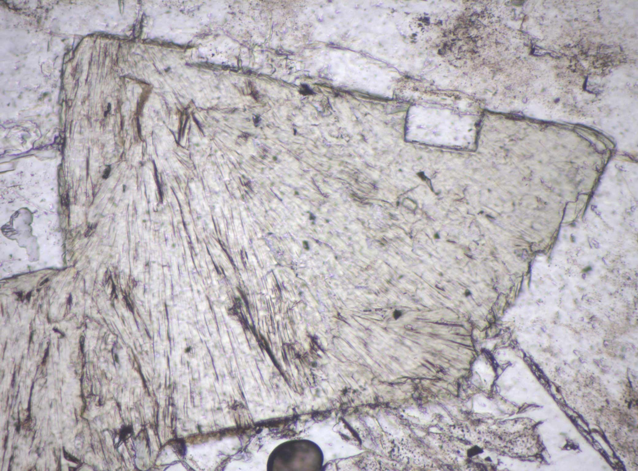

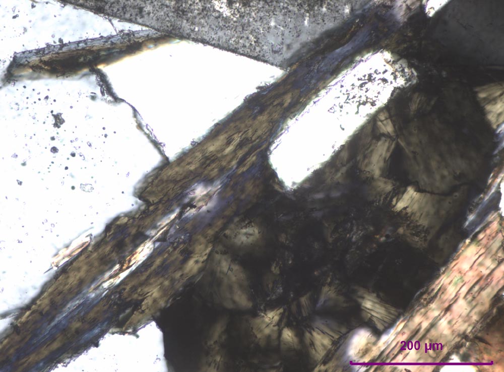

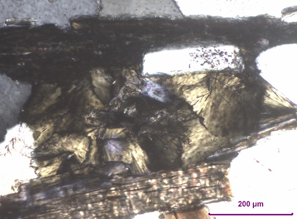

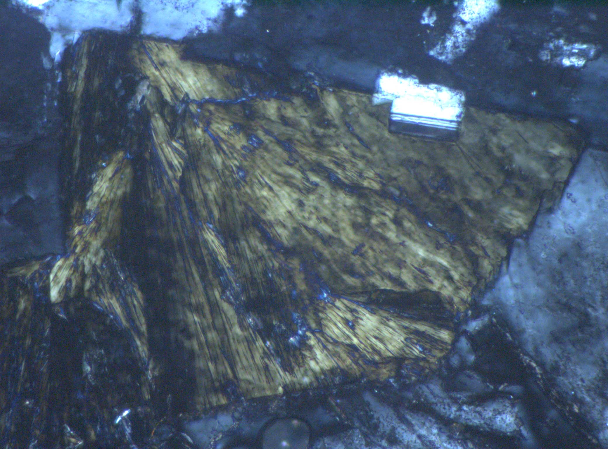

J'ai poursuivi mes observations microscopiques, et je trouve de nouveau de la Chlorite. Cette fois ci, elle est en association avec des gerbes bleutées (LPA).
Est-ce aussi de la chlorite ou un autre minéral ?
post-2655-0-73771400-1305987963_thumb.jp
post-2655-0-47308600-1305987968_thumb.jp
post-2655-0-62631700-1305987972_thumb.jp
Merci
Chlorite aussi, c'est sa teinte de polarisation favorite. Biotite chloritisée très probable pour les deux cristaux assez automorphes.

Du coup j'ai sur ces photos une association entre de la biotite chloritisée (pseudomorphose) et de la chlorite néoformée en sphérolites ? ou alors que de l'altération de biotite ?
Merci
