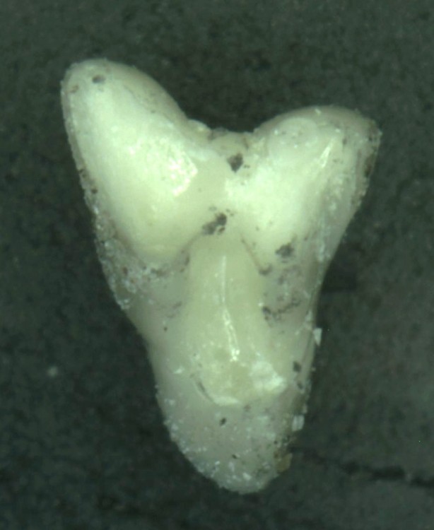

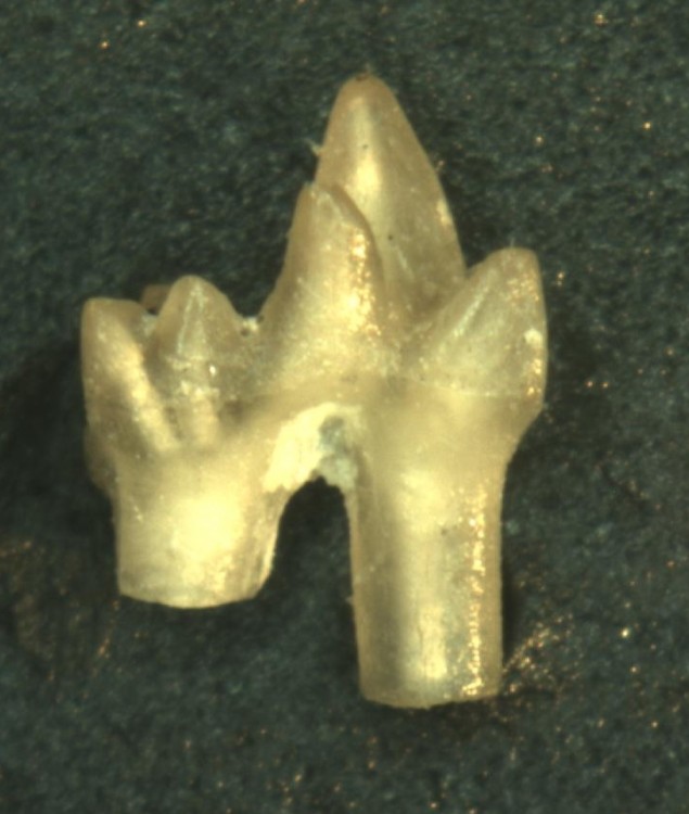

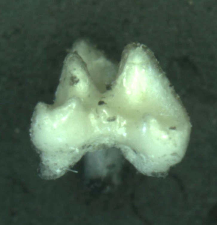

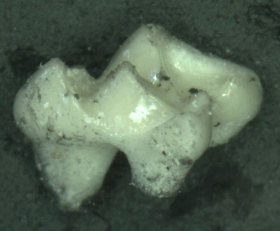

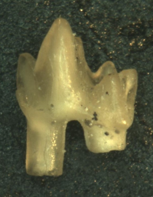

Bonjour.
Elasmo: P.I l'absence de rèduction du métaconide,
le faible dévellopement de la talonide en regard de la trigonide,
et somme toute un delta de hauteur entre ces derniers similaire à des genres plus ancien.
pour aider dans l'analyse morphologique, voir une référence du net pour le numérisation 3D et l'imagerie des mammifs paléogenes:
http://paleoview3d.marshall.edu/by_specimen.php?category_2=Maxillary
par ex des didelphidés, rongeurs etc
mais c'est limité aux mammiferes US, pour l'instant.
il existe d'autres sites américains avec des collections de nos gisements...
pour répondre à ta question de depart, Peratherium - si c'est bien lui... ça y ressemble beaucoup :super: - est un genre "robuste"
puisqu'il apparait au Paléocene et a résisté à differentes crises biologiques dont la plus marquante pour les Mammalogistes est la "Grande Coupure" (Deperet ou Stehlin, je ne sais plus trop), notion ancienne mais encore bien confirmée dernierement, qui décrit l'extinction des genres et ordres à la fin du Paleogene et voit apparaitre d'autres groupes à l'Oligocene (crise climatique selon de nombreuses données geochimiques).
Une telle bestiole a donc forcément gardé quelques caractères primitifs, pas si primitifs que ça puisque bien utiles pour survivre aux variations d'environnement !
Ensuite ça ressemble terriblement à la bete que tu as mise en ligne le 22 Avril sur le sujet "autre dent de la semaine"...
Bonjour.
NEXT50MY merci pour t'as réponse.
Bien vu pour la photo du 22/04 même site sans doute même genre.
je dois avoir une disaine d'inférieur et de même de supérieur du genre.
je montrerais aussi du rongeur, du même site.
et bien d'autre trouvaille à discuté.
pour la phosphatière du Qercy je serais plus précis à l'avenir.
merci pour le lien web j'y vais de ce pas, la curiosité me ronge.
salut zeolite
impressionnante ta collec ! a ce rythme, il va bientot falloir creer une rubrique specialisee
qui aura du succes a n'en pas douter.
c'est sympa en interactif on progresse plus vite que tout seul dans une bibliotheque :sourire:
en effet, les 2 dents sont pratiquement symetriques, mais pas tout a fait la meme position
faut croiser avec ce que dit Elasmo pour la position M2/M3
toujours concernant ta question de depart, j'en rajoute une couche en retrouvant ce que j'ai griffoné sur le message #13
(il y a d'autres infos sympas que j'avais oubliées d'ailleurs)
Peratherium existe meme dans le Miocene d'apres une notice BRGM, ce qui vient appuyer ce que je disais plus haut
c'est increvable ces betes la.
maintenant est-ce bien Peratherium ? datize ze quchtione
la forme triangulaire je l'avais en tete en revanche la taille me semble un peu petite et la solution cheiroptere ou l'autre que j'avais sortie le 22/04 faudrait regarder, les machin-conides font penser a de l'insectivore
a+, Marc
