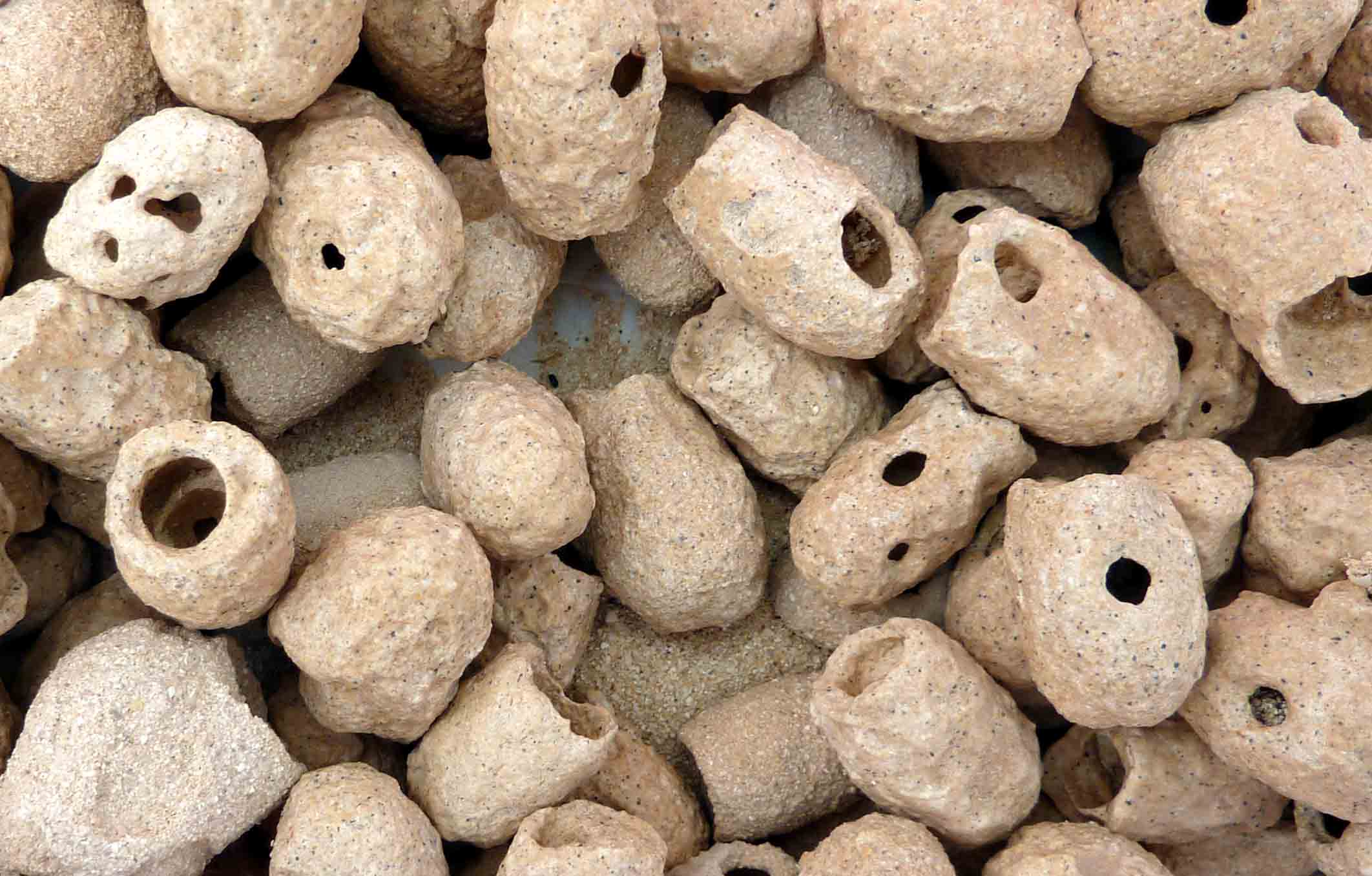

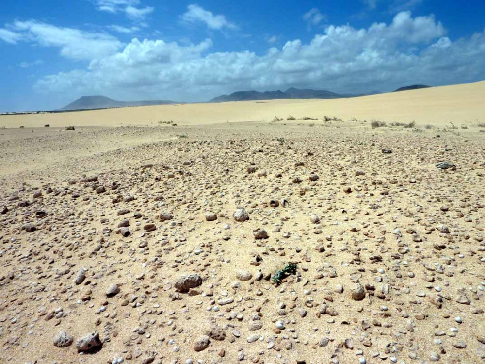

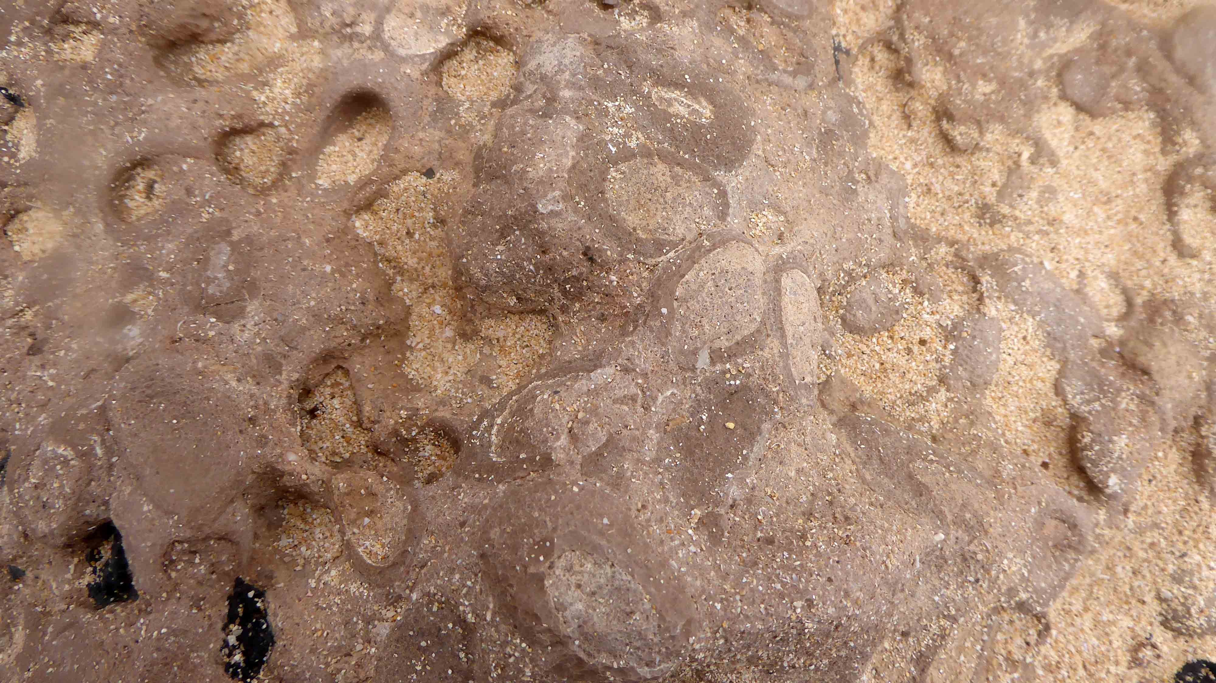

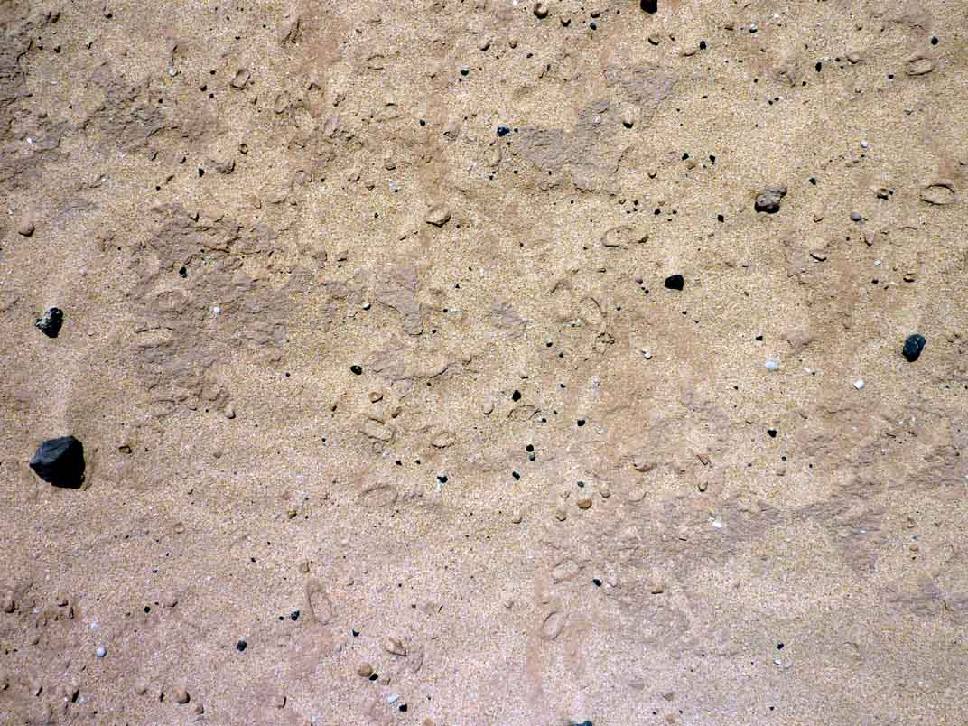

Sur l'île de Fuerteventura il y a une zone couverte de dunes (Nord/nord est, parc naturel de Corralejo).
En des endroits le vent a dégagé le sable, découvrant des sols plus anciens dans lesquels on trouve en grande quantité ces "objets" photographiés.
Cela fait penser à des oothèques d'insectes. (taille 3 à 4 cm de long, 1 à 2 de large le plus souvent)
Pour toute info j'ai pu trouver trois lignes dans un bouquin:
" Les anthophores (hyménoptères) ressemblaient à la guêpe contemporaine. Elles construisaient des cavités dans le sable pour que s'y développent leurs larves. Ces sortes de nids se trouvent aujourd'hui fossilisés en grand nombre..."
Je place ce sujet ici en espérant que des spécialistes pourront m'aider à en savoir plus (signification paléoclimatique, période...liens).
Merci.
post-3743-0-79679800-1302639140_thumb.jp
post-3743-0-86696300-1302639175_thumb.jp
post-3743-0-63036000-1302639129_thumb.jp

Merci PK67, je vais essayer de voir ça.
Pas facile d'avoir le texte complet.

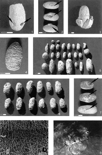

Figs. 1–9. 1, A fossil bee cell from the Quaternary of the Canary Islands showing a complete perforation and an incomplete one (arrows). 2, Possible wasp cocoons from the Paleocene-Eocene Claron Formation, USA (arrows show scars). 3, Internal ovoid cast of Rebuffoichnus casamiquelai from the Late Cretaceous Laguna Palacios Formation of Argentina (note the wall remains in the lower end). 4, Mud cocoon of a Noctuidae. 5, Armored clay balls showing a wide spectrum of shapes. 6, Selected armored clay balls from 5 resembling ovoid cocoons. 7, Mammal droppings showing ovoid shape and ecuatorial scars (arrows). 8, Silk net of a sphecoid cocoon (350×). 9, Pore of a sphecoid cocoon (75×). Scale bars: 1 cm
post-3743-0-51476500-1302696778_thumb.jp
Journal of the Kansas Entomological Society © 2003 Kansas (Central States) Entomological Society
Abstract
On Fuerteventura, Canary Islands, micritic and silty to sandy insect cells are abundant, in well-exposed Quaternary terrestrial sediments and calcretes. Previous authors regarded these cells as hymenopteran in origin, referring them to the ichnogenus Celliforma. However, a new study of cell shape, cell wall thicknesses, cell lining, apertural closure, construction materials and cell aggregation and clustering, indicates that some of these fossils may be referable to the ichnogenus Palmiraichnus or an unnamed ichnogenus of the Celliformidae, attributed to bees. Other cells are referable to the ichnogenus Rebuffoichnus, considered to be coleopteran pupal cells. Similarities between this Quaternary assemblage and better-known Late Cretaceous to Early Tertiary insect cell assemblages from South America, support an earlier suggestion that the Fuerteventuran cell assemblages developed during periods of relatively increased rainfall in an overall semiarid paleoclimate.

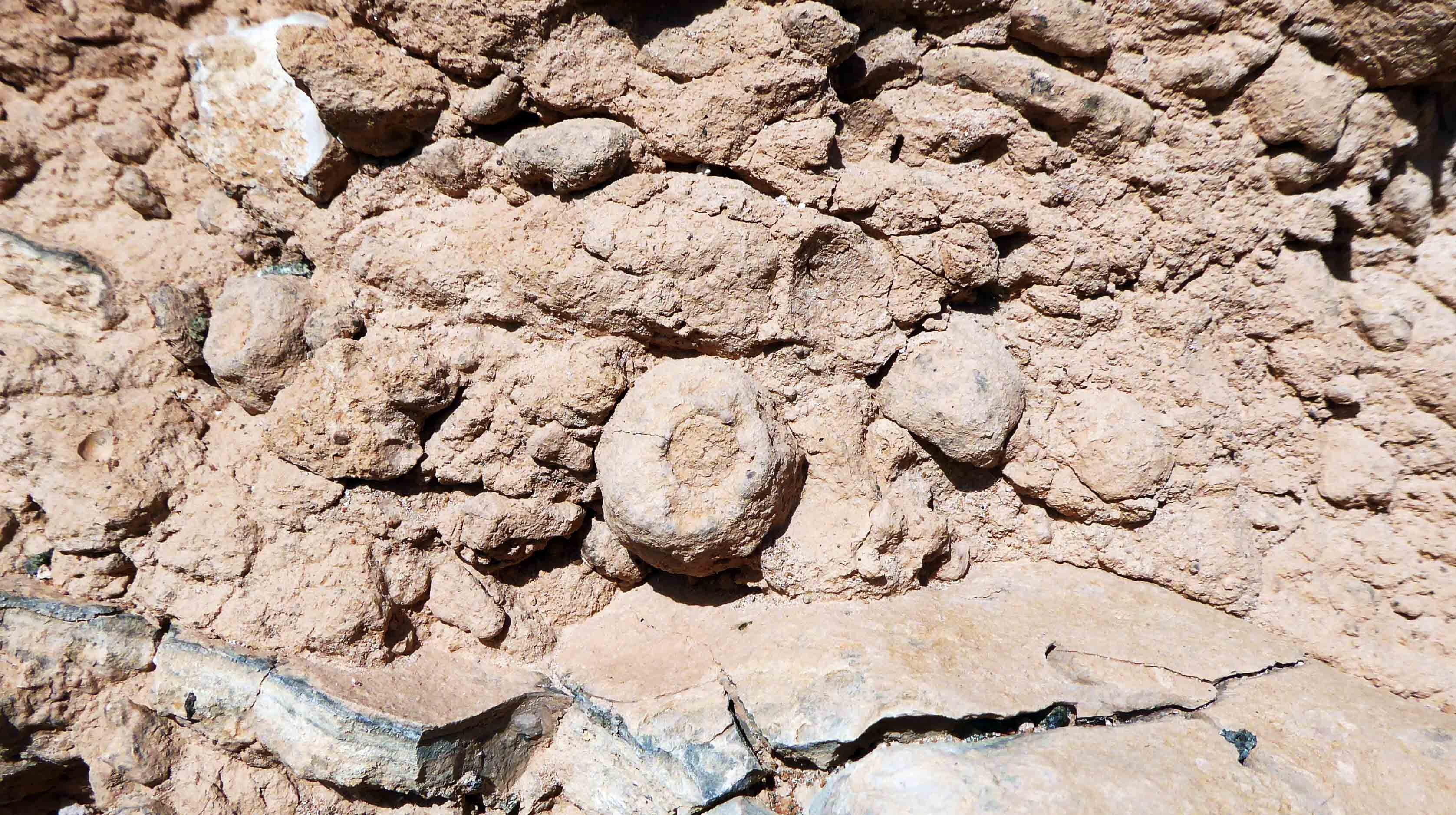

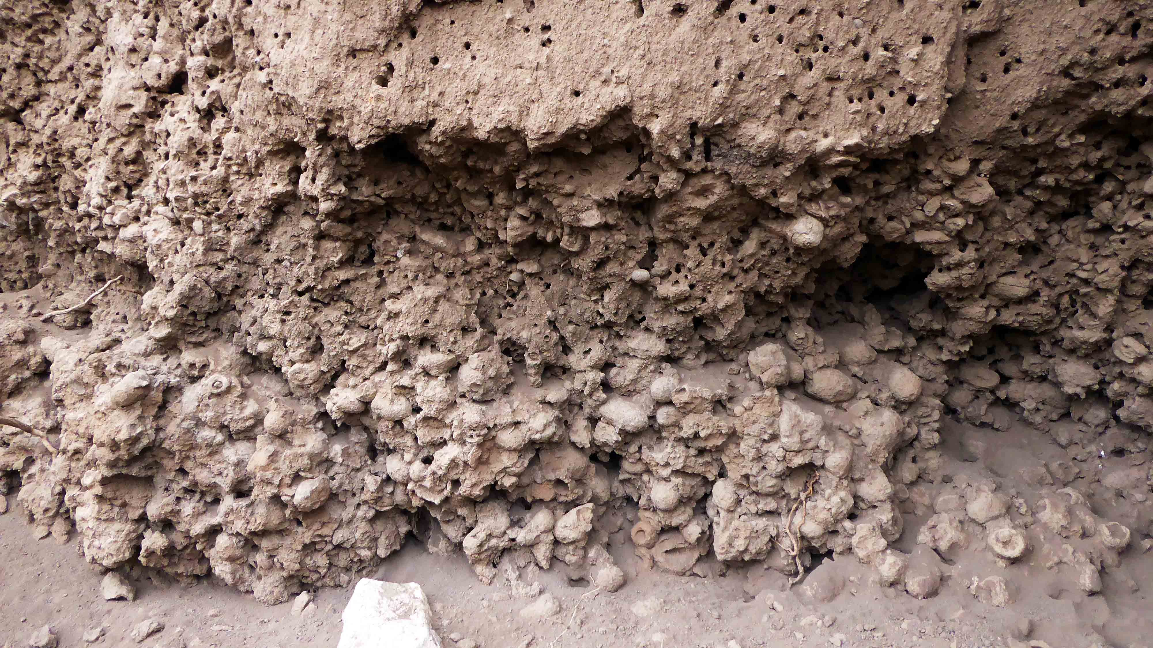

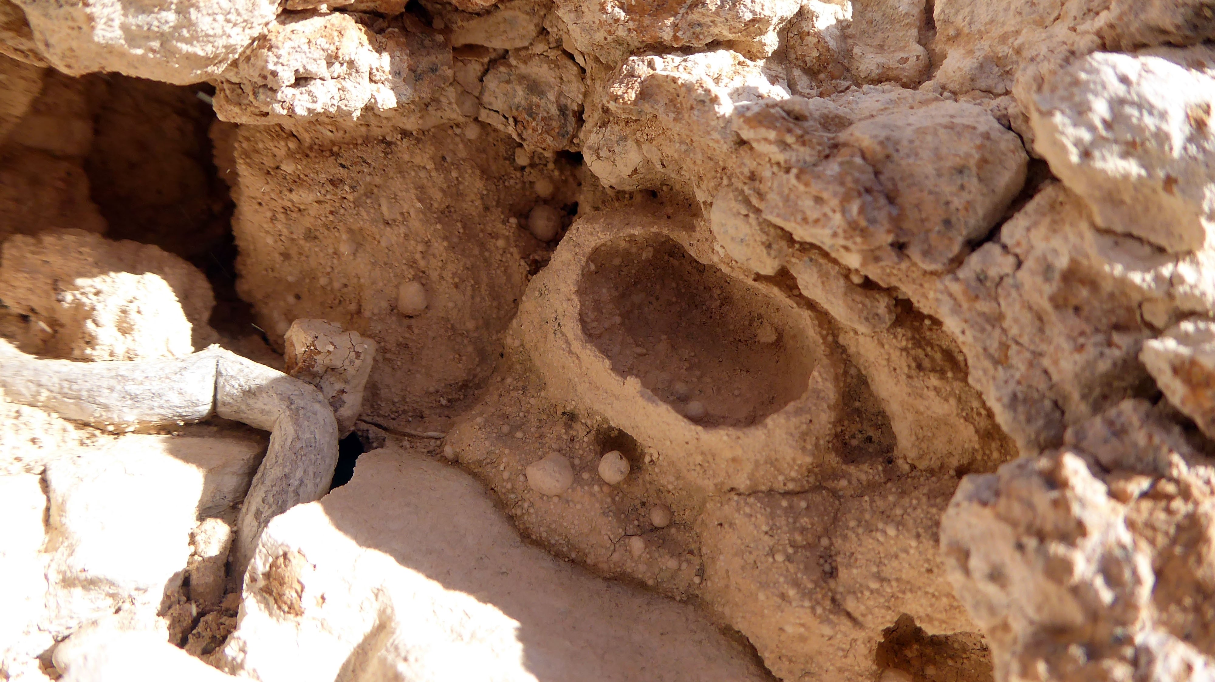

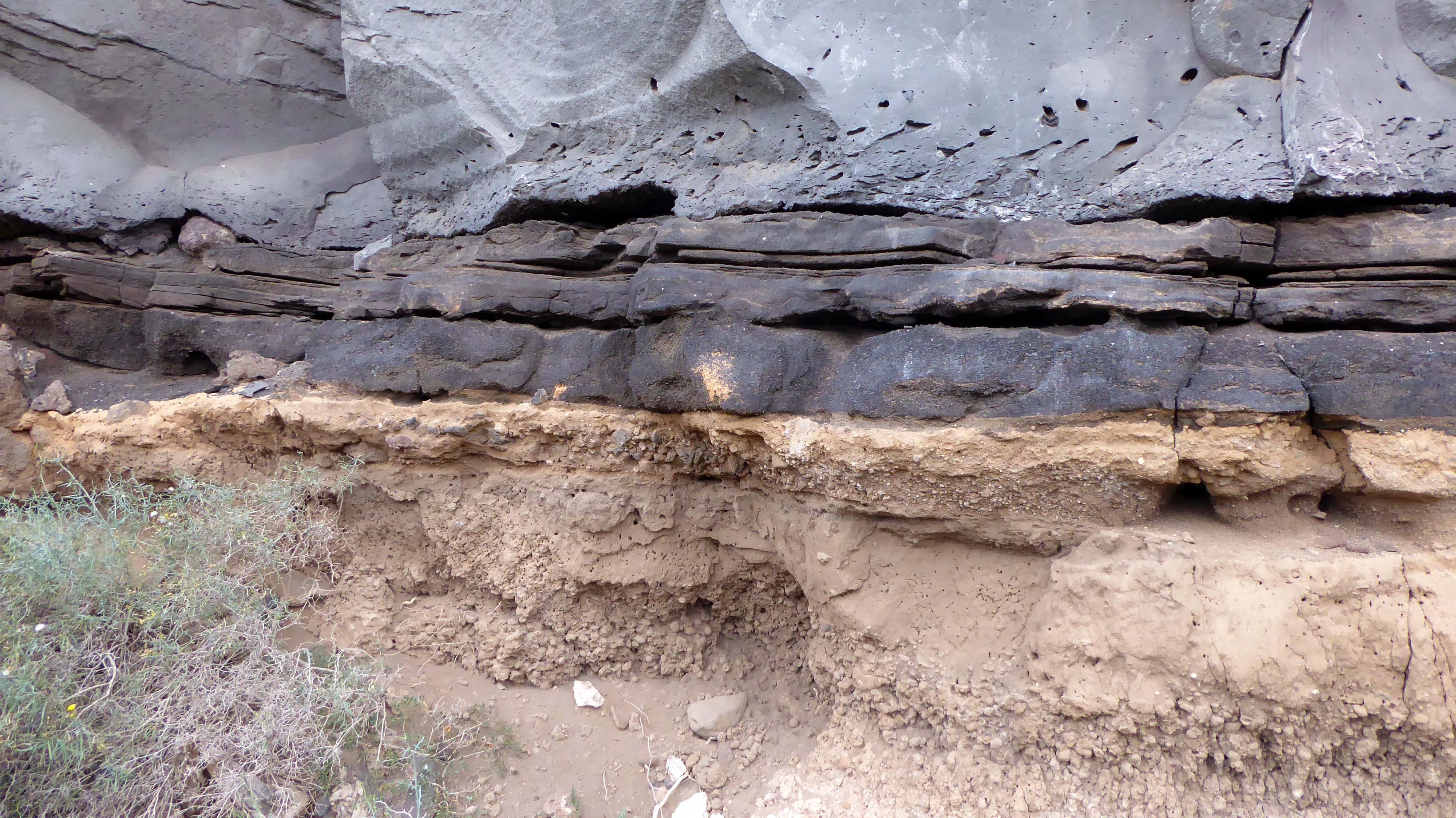

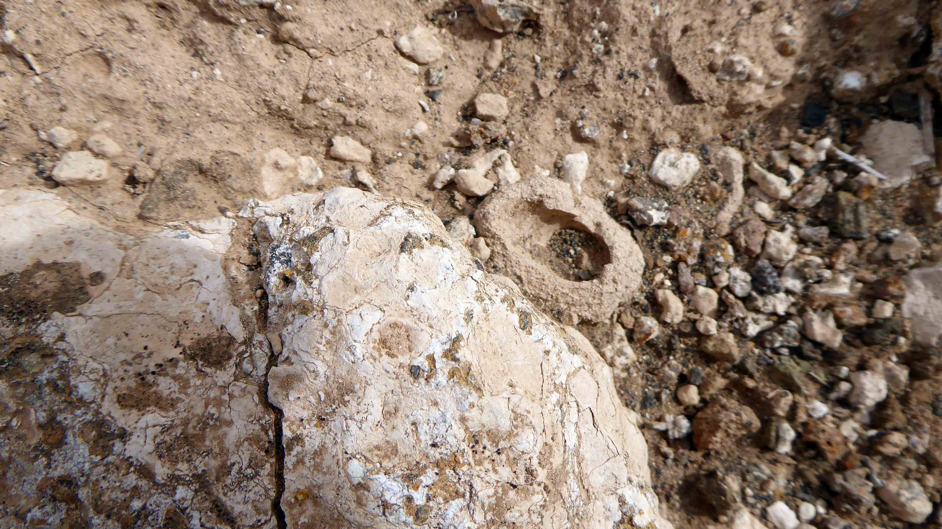

On en trouve un peu partout sur Lanzarote,
(Pleistocène sédimentaire, marqueur de caractéristiques climatiques...possible recherche sur google).
 Sous un niveau de basalte, dans la carrière "El Terrero" à Uga... en quantité.

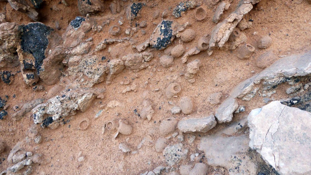

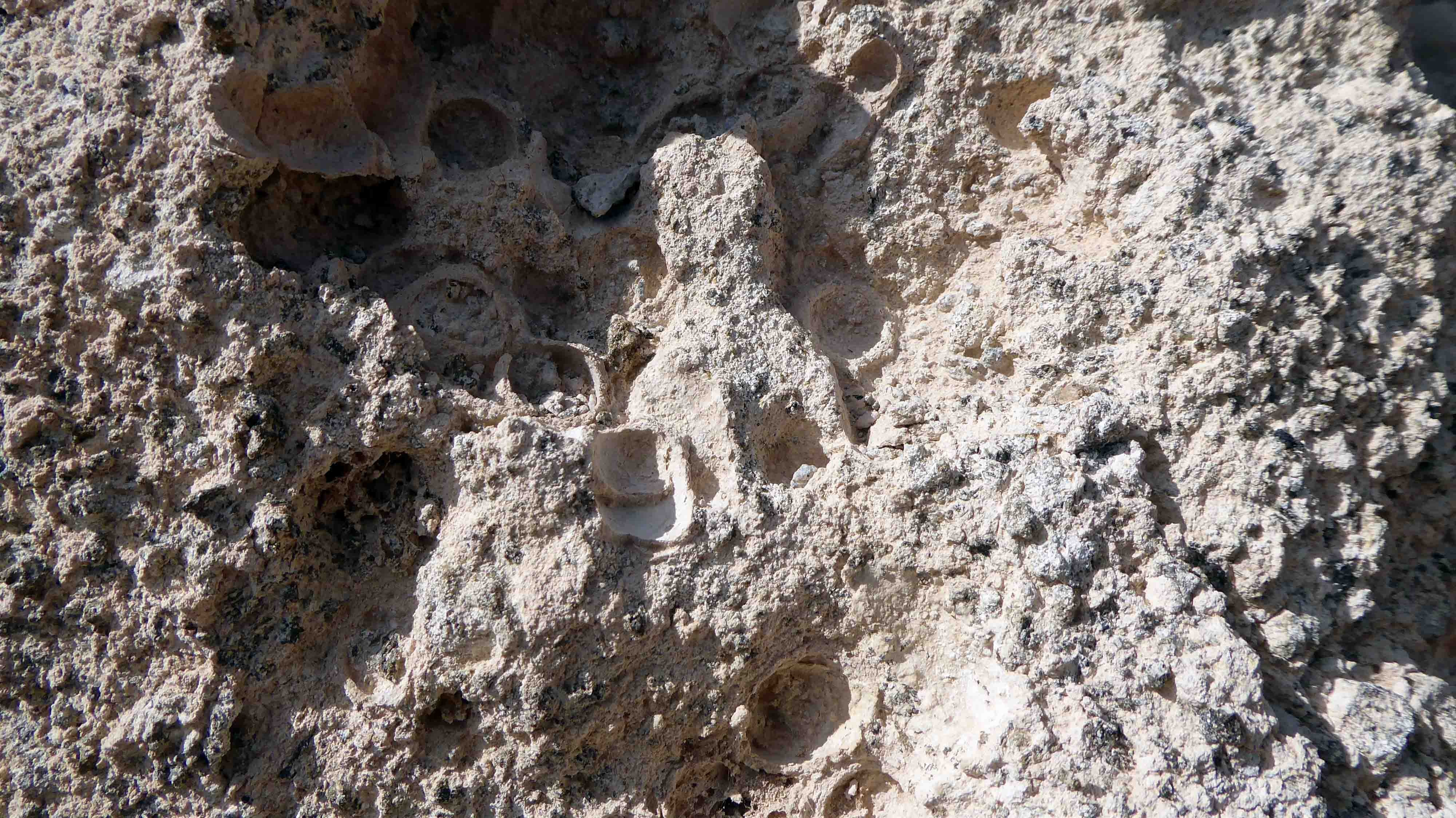

Sur les pentes du Guanapay, à Teguise
Ici on voit une oothèque éventrée, et plein de petites boules dans le sédiment : des œufs ?

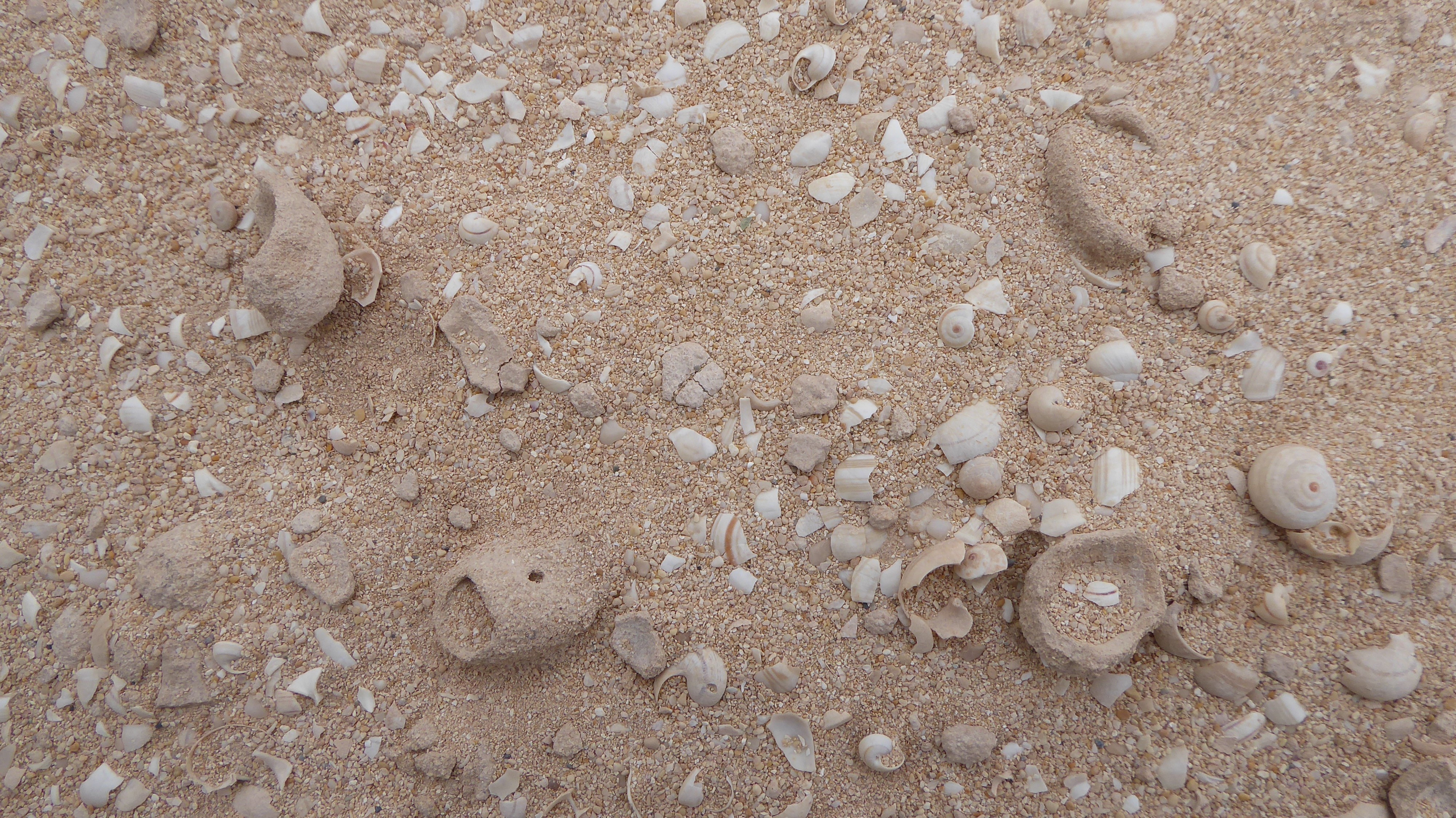

et sur l'île de la Graciosa, dans des sables bourrés de coquilles de gastéropodes (chuchangas) fossiles elles aussi. (Playa del Ambar).
