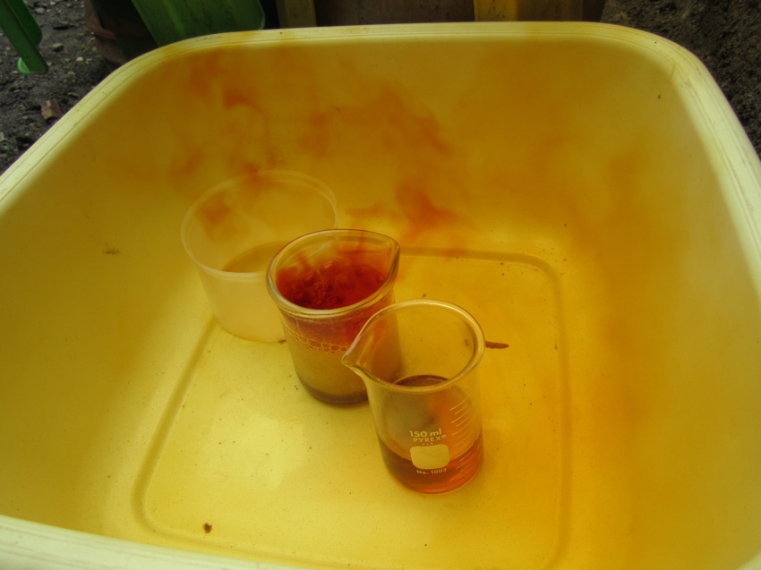

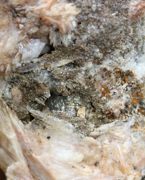

L'acide nitrique technique est peu onéreux et pour illustration voici la réaction de ce produit au bout d'une heure sur un morceau de pyrite. C'est plus que de l'effervescence ! Les fumées sont par contre très toxiques et il n'y a que 30 ou 40 ml d'acide !
Au premier plan c'est de l'eau régale qui se révèle peut agressive sur la pyrite.

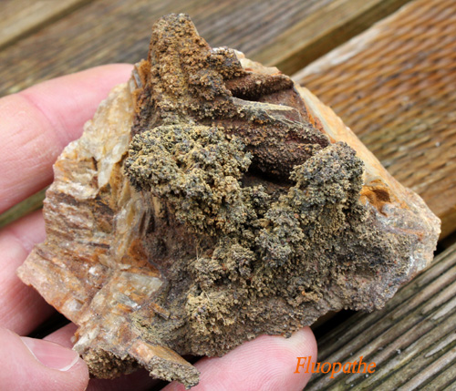

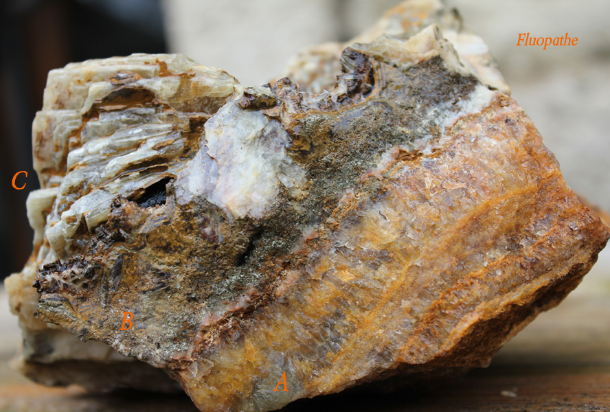

Pour tout dire je suis un peu perdu dans la nature de ce qui recouvre ces barytes ! je pense à des oxydes de fer mais peut être en fonction des pièces aussi à des sulfures !
j'ai récupéré 3 pièces d'un même endroit où attendent leurs copines, mais l'encroutement est plus ou moins important donc j'ai besoin de trouver une solution pour savoir si c'est la peine d'y retourner !!
je n'ai pas vu la pièce de mon copain avant traitement, mais après il ne restait plus rien sauf baryte (mais la pièce est devenu très fragile!!)

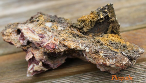

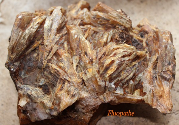

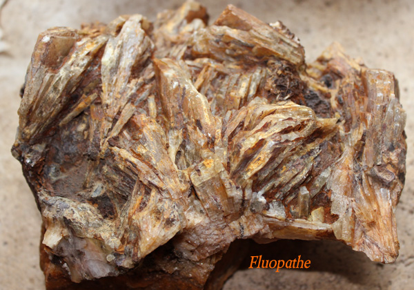

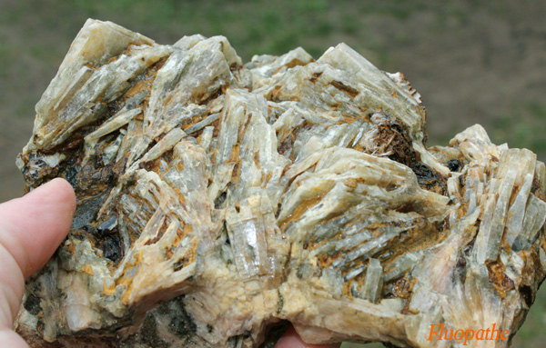

première pièce la plus grosse mais la moins encroutée :
1- nettoyage à l'eau
2- puis bain d'acide HCL 3 jours = peu d'effet
3- avant passage au dithio photo ci dessous :
post-5080-0-54562600-1301501156_thumb.jp
4- après un bain de 24 h au dithio (ci dessous):
post-5080-0-29876900-1301501222_thumb.jp

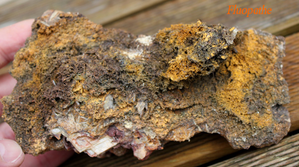

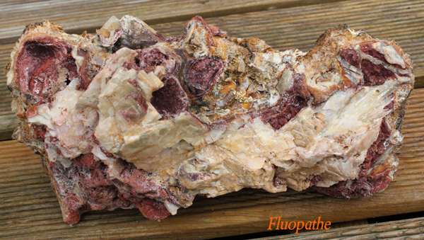

C'est ce type de pièce la 3 ème qui aurait été dégagée à l'oxalique concentré !? :question:
beaucoup d'encroutement qui semble d'ailleurs tenir les cristaux de baryte !! :triste:

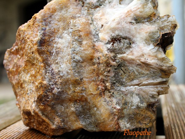

elle me semble intéressante de part son cristal bien proéminent !
la #16 a baigné 15 jours dans Hcl (dilué), d'ou la couleur ocre jaune qui n'y était pas avant, mais aucun résultat, je n'ai pas essayé dans HCl fort ! enfin celui du commerce sans dilution !
