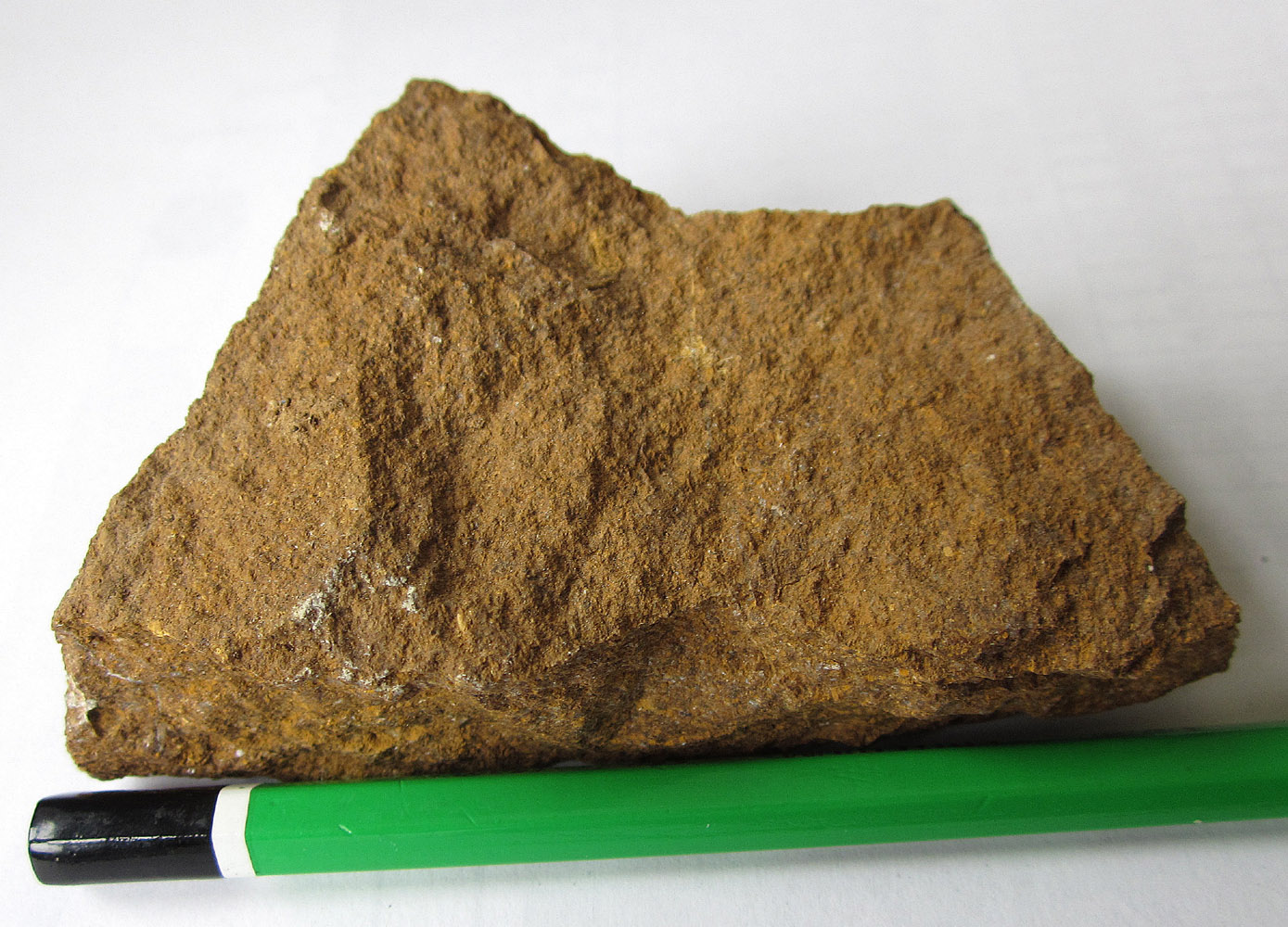

je ne connais pas le minerai de St Clair de Halouze mais si ça peut vous aider voici comment se présente le minerai de fer qui était exploité au nord de la Loire Atlantique
post-2743-0-48041800-1298325404_thumb.jp
et un morceau de minerai
post-2743-0-66357800-1298325454_thumb.jp
pour reconnaitre un minerai riche d'un minerai pauvre en fer il faut les sous peser le minerai riche est plus lourd .
