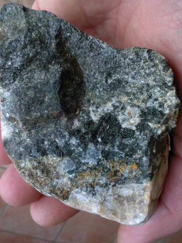

Voici une amphibolite du Haut-Allier, pour comparaison... Après je n'affirme rien du tout ! :grand sourire: (juste pour info)
Après , migmatite ? en théorie on devrait apercevoir au moins un "pli" à petite échelle des minéraux clairs, non ?( style gneiss plissé)
dur dur !!

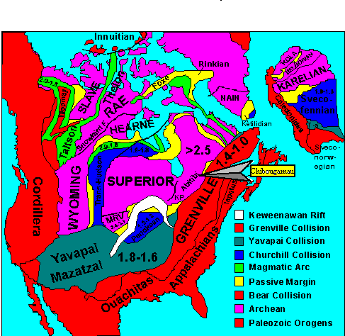

en prenant du recul la carte generale de la 'Greenstone Belt'
http://instruct.uwo.ca/earth-sci/300b-001/arch1abit1.jpg
l'historique detaillé des decouvertes recentes, et quelques scoops sympas
http://instruct.uwo.ca/earth-sci/300b-001/archean.htm
le modele structural à l'echelle continentale :
http://instruct.uwo.ca/earth-sci/300b-001/arch2sup3.jpg
la sismique interprétée :
http://instruct.uwo.ca/earth-sci/300b-001/arch1abit2.jpg
Enfin et c'est sans doute la carte la plus intéressante de ce site puisqu'elle synthétise les elements structuraux actuels Archéens a Paleozoiques, vue d'un peu plus haut ... beaucoup plus haut :
http://instruct.uwo.ca/earth-sci/300b-001/14strprv.gif
post-9098-0-23579000-1296130906_thumb.gi
on peut tenter de faire le lien avec l'intervention d'EricT au sujet de ... :gratte-tete:
.... l'Orogogenese Nagssugtoqidienne
qui est 'relativement plus jeune' que le plutonisme Archéen Canadiens et qui présente des directions d'unités structurales dans l'alignement du 'Front de Grenville'.

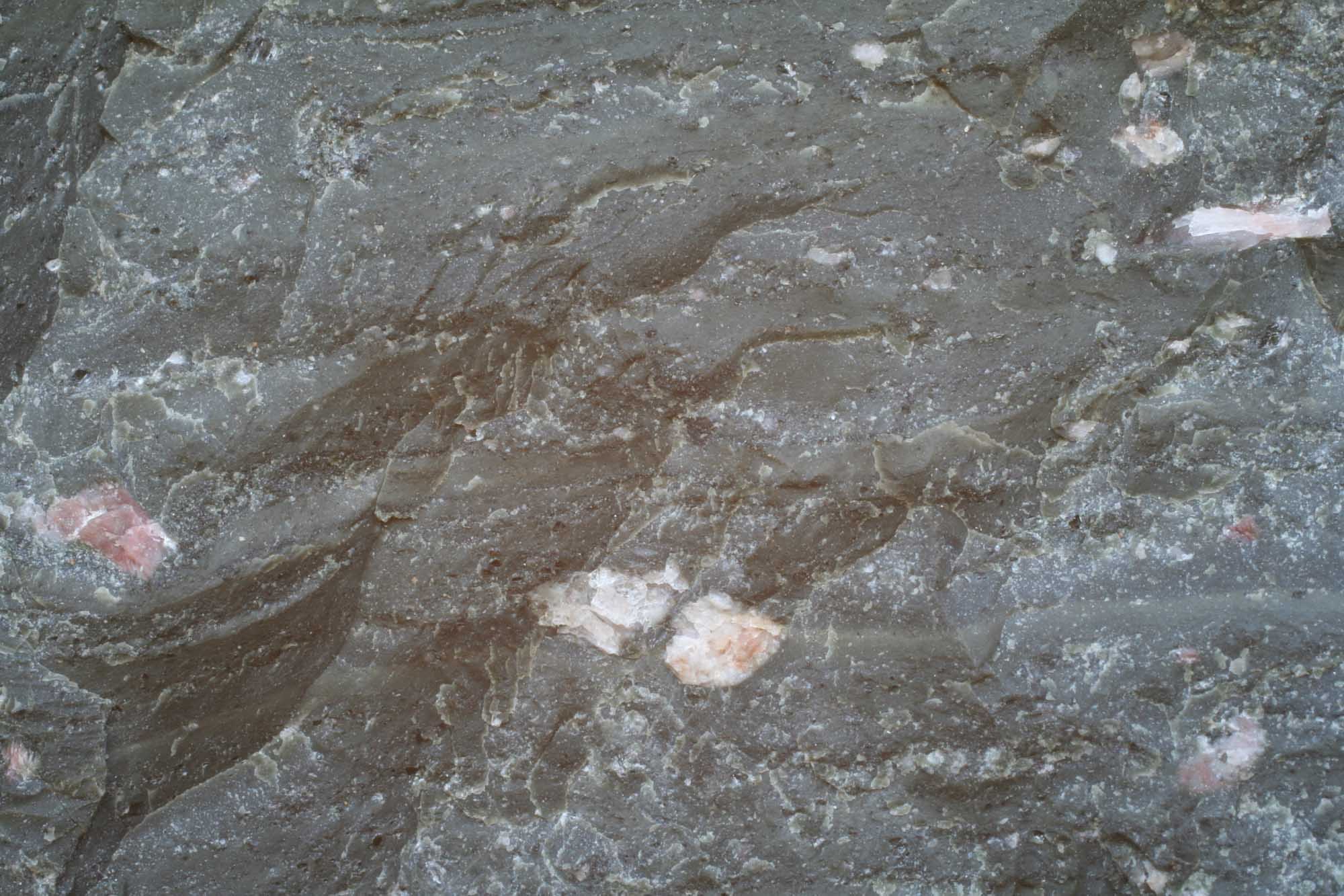

Je viens de tester par acquis de conscience (c'est vrai que je ne l'avais pas fait) le test HCL : il ne donne pas effervescence.
Je reste pour l'instant persuadé que c'est une roche volcanoclastique qui visiblement selon la doc est courant dans la région.
A noter que dans la photo du #25 le gros claste? (ou xénolithe?) alcalin possède qq grains de pyrite (non visible sur la photo) .
Ci joint une autre photo avec qq 'clastes?'
post-9383-0-43453800-1296220378_thumb.jp
Je prends ce sujet en retard, mais il est très intérressant car il focalise exactement sur les difficultés liées à la cartographie et à la reconnaissance des roches dans
ces domaines archéens, souvent déformés à l'Archéen et régulièrement ensuite au Protérozoïque (et évidemment pour certains d'entre-eux au Panafricain etc etc).
Une des bonnes leçons que j'ai pu retenir de ces excercices de cartographie, c'est qu'il est quasiment impossible, même en ayant le caillou en main (et a fortiori à partir de photos), de donner un nom strict à la roche : souvent on est à coté de la plaque ! En gros, pour certaines d'entre-elles, une même roche semble entrer "visuellement" (ou macroscopiquement) dans beaucoup de catégories : granodiorite, diorite, gneiss granodioritique, gneiss dioritique quand ce ne sont pas des choses plus différenciées telles que les tonalites, les trondjhémites...Les anglo-saxons ne s'embêtent généralement pas trop avec ça et collent tout dans un vocable "granitoïds" que l'on n'aime pas trop en France.
S'y rajoute comme l'a noté Phénacite le fait qu'elles puissent être bien transformées et avoir acquis secondairement des caractères amphibolitiques : on obtient alors des amphibolites à protolithe X (le X valant pour presque tout type de lithologie de départ). Souvent, les roches protolithes sont elles-mêmes très variables en composition au sein d'un même batholite ou d'une "même" intrusion et ne subissent pas un métamorphisme ubiquiste et égal : la résultante amphibolitique en est d'autant complexifiée.
Tout ce laius pour dire que quasiment la seule possibilité fiable (et encore...*) de donner un nom idoine à cette roche (celle de la première série de photos) est d'effectuer des analyses et de plotter (compositions modales) les résultats dans les diagrammes qui vont bien, mais évidemment, difficile à faire...
Je crois que pour ton échantillon, et à la suite de certains des camarades précédemment sur ce sujet (Next50Y, Serge), on peut proposer "granodiorite" en le considérant comme terme générique (en gardant à l'idée que l'on peut migrer vers des pôles quartzo-dioritiques, tonalitiques) et (c'est plutôt au feeling) appartenant au complexe synvolcanique (mais attention à ces fameuses "granophyres" du Complexe du Lac Doré, d'autant qu'elles sont "accompagnées" de gabbros et autres ultrabasites à quoi ressemblent très fortement les roches de la photo sous la carte !!).
Comme noté par d'autres ci-dessus, l'aspect lité ou l'effet "rubannement" n'est pas nécéssairement un argument en faveur d'un épisode métamorphique (amphibolitisation, gneissification, migmatisation) car ces roches sont très souvent originellement litées (fluidalité magmatiques); mais comme dit plus haut aussi, il est aussi vrai qu'elles sont rarement restées dans leur état d'origine (et que beaucoup d'entres-elles acquièrent, au moins localement, des caractères amphibolitiques), ce qui n'aide pas, j'en conviens !
La deuxième série de photo (la plus récente) me fait penser à quelque-chose d'ultra siliceux (cassures et éclat). Mais je n'ai pas vraiment d'idée sur les roches d'origine : cela semble stratifié avec des clastes (?) dans des choses plus fines à microlithiques...Effectivement alors : sédiments ou volcano-clastites silicifiés ?
EricT
* Lors d'une mission carto sur le craton ouest-africain, on a fait un test sur une roche qui nous semblait bien isotrope. On a pris deux échantillons au centre d'un carré de 7m de coté et un échantillon à chaque sommet du carré : les résulats obtenus - Granodiorite s.l et monzogranite pour le centre (prélévés à quelques dizaines de cm l'un de l'autre), quartz-diorite pour les deux du haut, granodiorite tendance tonalitique pour les deux du bas...Moralité : pour donner un nom à cette roche sur la carte, en plus d'autres prélèvements sur le Massif, on a pris ce qui revenait statistiquement le plus souvent (ici granodiorite s.l) en stipulant en notice les variabilités locales (et même immédiates !)...
