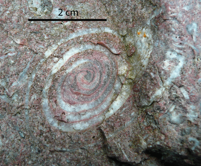

De passage à Biarritz, j'ai pu constater à quel point toute la côte est tapissée de nummulites. Cette abondance est assez extraordinaire puisque tous les rochers en sont constitués. Mais comme il est interdit de donner des coups de marteau, on ne peut rien prélever. J'ai donc été réduit à parcourir les gros rochers qui ont été amassés sur les plages pour protéger la côte des assauts des marées. Sur un de ces gros blocs, une structure spirale apparaît de façon assez évidente et j'ai donc dû me contenter de la photographier.
Il est peu probable que le bloc provienne de la plage (Lutétien à cet endroit) mais plutôt d'une carrière pyrénéenne.
Est-ce que quelqu'un a déjà vu ça ailleurs ? Une idée d'identification ?
Merci par avance pour votre aide.

Tu dis que tu cherchais des Nummulites... ça y ressemble un petit peu, non? Je n'ai aucune idée de la taille maximale des Nummulites, mais je sais que certains Foraminifères atteignent plusieurs centimètres (sans compter les filopodes), donc cela ne me choque pas.
Edit: d'après un site que j'ai trouvé il existe des Nummulites de 7 centimètres! Je crois que tu as la réponse à ta question^^
En tout cas ton intuition pour les Pyrénnées était bonne, on y trouve en effet des Nummulites de ce type (il s'agit peut-être de l'espèce Nummulites distans).
Bonjour à tous, je ne suis pas si sûr que vous pour dire que ce fossile est une Nummulites sp. Car, en coupe, les Nummulites présente un enroulement serré (ça OK) mais cloisonné ce qui n'est pas le cas sur le fossile de la photo. Moi , je pencherais plutôt sur une coupe transversale d'un gastéropode trochospiralé de type Conus sp.
Il faudrait dégager le fossile, pour le voir en 3D...
Sinon, pour info, il existe des Nummulites bien plus grandes que 7 centimètres de diamètre. J'en connais une de 18 cm de diamètre trouvée dans les pyrénées espagnoles (Eocène moyen) trouvée par un étudiant en géologie.
Il y a un élément que je n'avais pas mentionné : la partie photographiée n'est pas plane mais la zone de droite (le tiers droit environ) est en avant plan par rapport au reste.
C'est alors tout à fait compatible avec l'hypothèse d'un gastropode comme les Conus. Merci beaucoup d'y avoir pensé.

Je ne voyais pas non plus de cloisonnement et de loges, d'où mon '?' après 'foraminifère'...
De plus, les foraminifères de type Nummulitidae sont rarement seuls sur une roche...
En effet, un gastéropode pourrait mieux convenir et je rejoints votre proposition.
