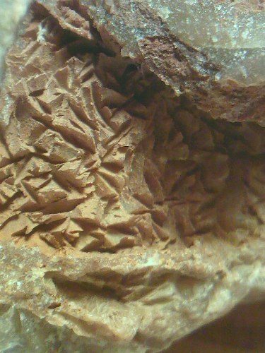

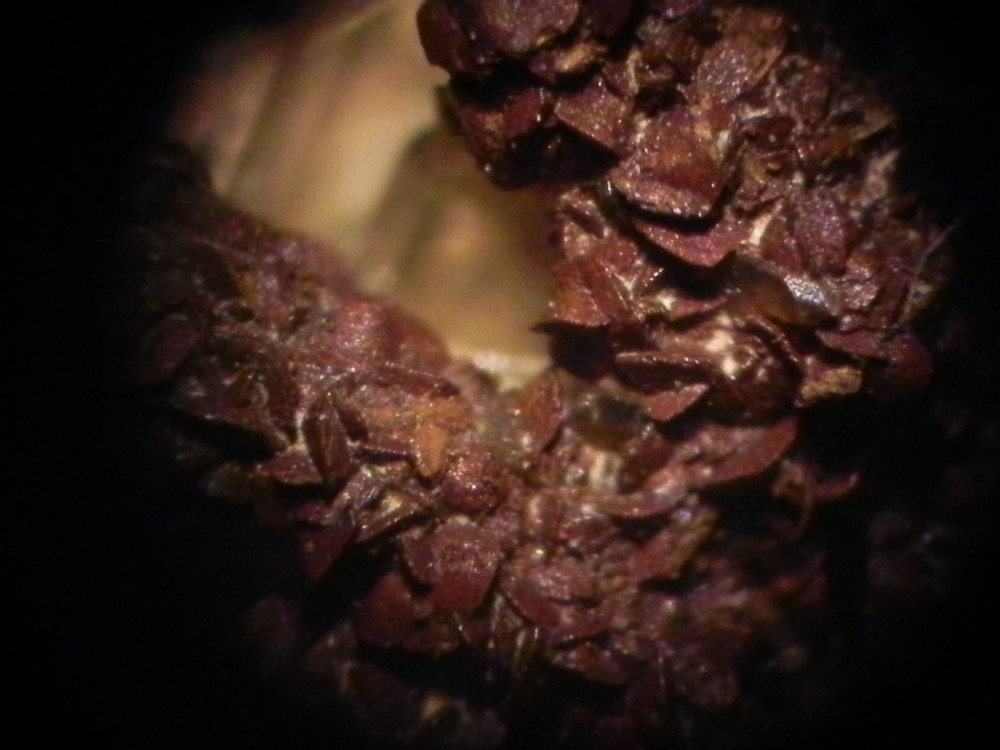

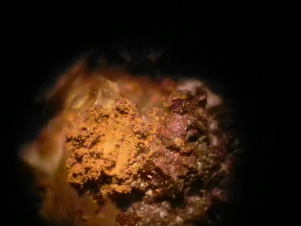

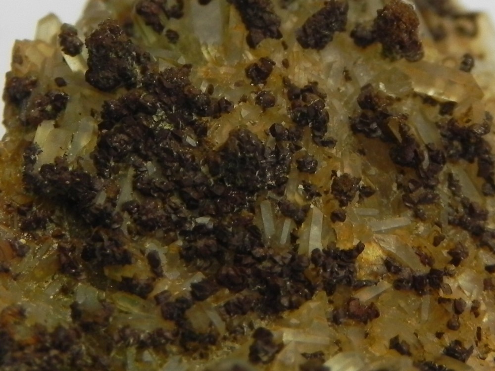

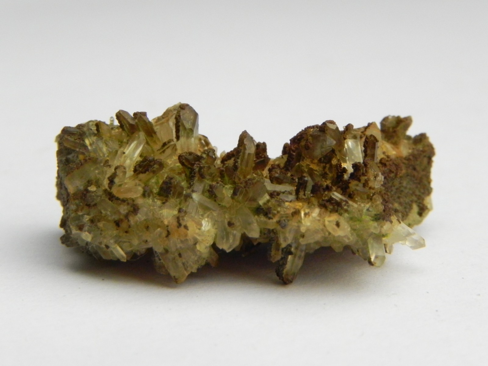

Bonsoir
Comme le précise le titre, j'aurai besoin de votre aide pour
identifier ce minéral
Provenance : Grand Champs (56)
Dureté : faible, se réduit en poudre sous la pointe d'une aiguille
Éclat : submétallique !?
Transparence : opaque
Couleur : marron-rougeâtre
HCL : rien de flagrant après un bain de 48h (peut être une légère dissolution)
Désolé pour la qualité des photos mais le ciel breton n'étant pas très lumineux
en ce moment c'est ce que j'ai réussi à faire de mieux :rougir:
Merci. Sinon j'ai pensé a la sidérite
post-7079-0-73753800-1288982842_thumb.jp
post-7079-0-33173700-1288982868_thumb.jp
post-7079-0-93691600-1288982881_thumb.jp

sinon est-ce normal quelle soit si fragile?
Sous la bino un petit contact avec une aiguille et ça se
réduit en poudre :huh::surpris:

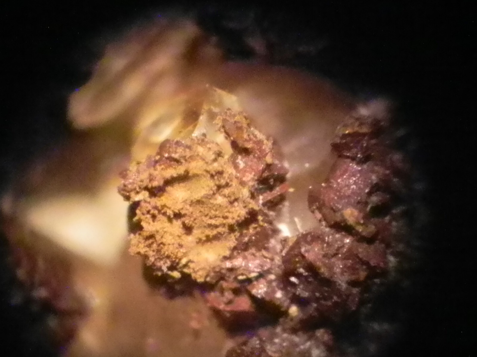

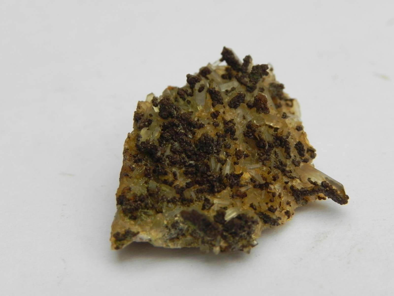

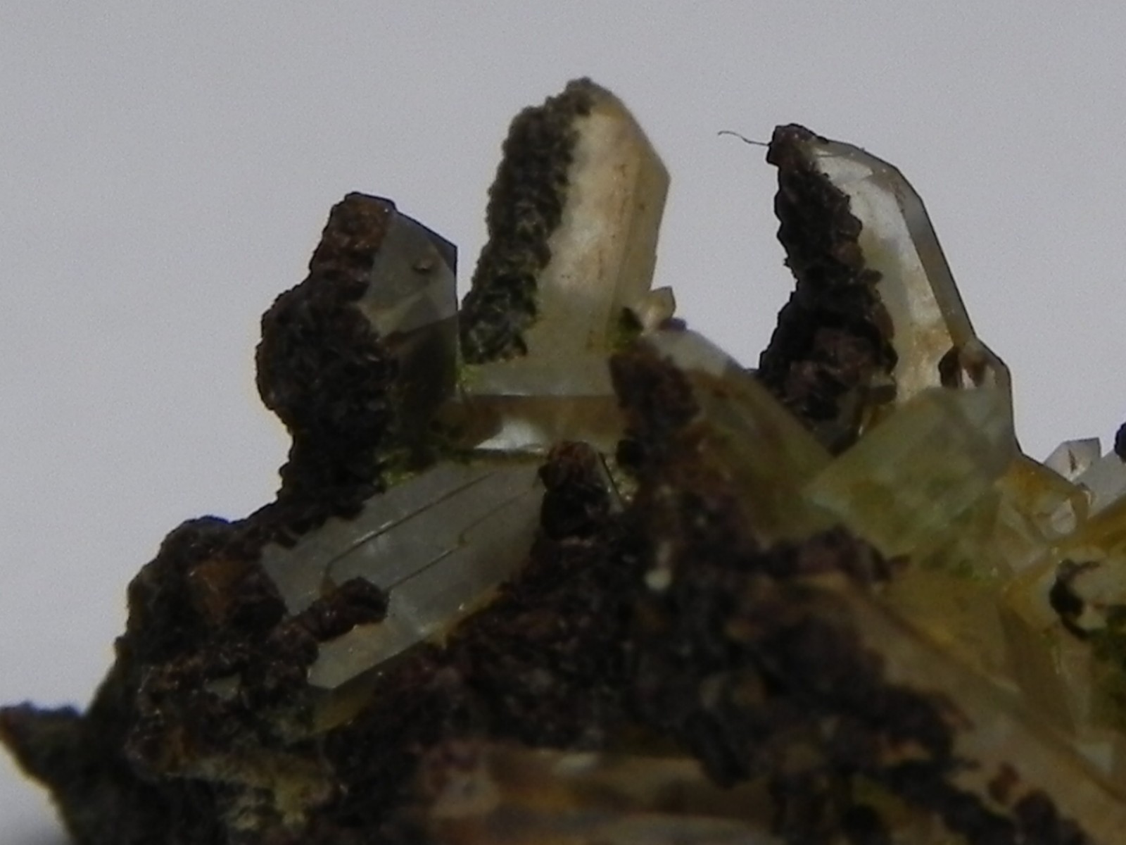

Bonsoir Lionel
Il y a bien dissolution dans HCL à froid mais très lente.
Après 5 jours de trempette, il y a juste la surface des
cristaux qui ont commencés à se dissoudre mais on distingue
encore très nettement leurs formes.
Pour ce qui concerne l'HCL à chaud j'aime autant éviter ce
genre de manipulation. Je fait déjà en sorte d'utiliser ces
produits (HCL, eau oxygéné) avec le plus de parcimonie possible
et en prenant un maximum de précautions.

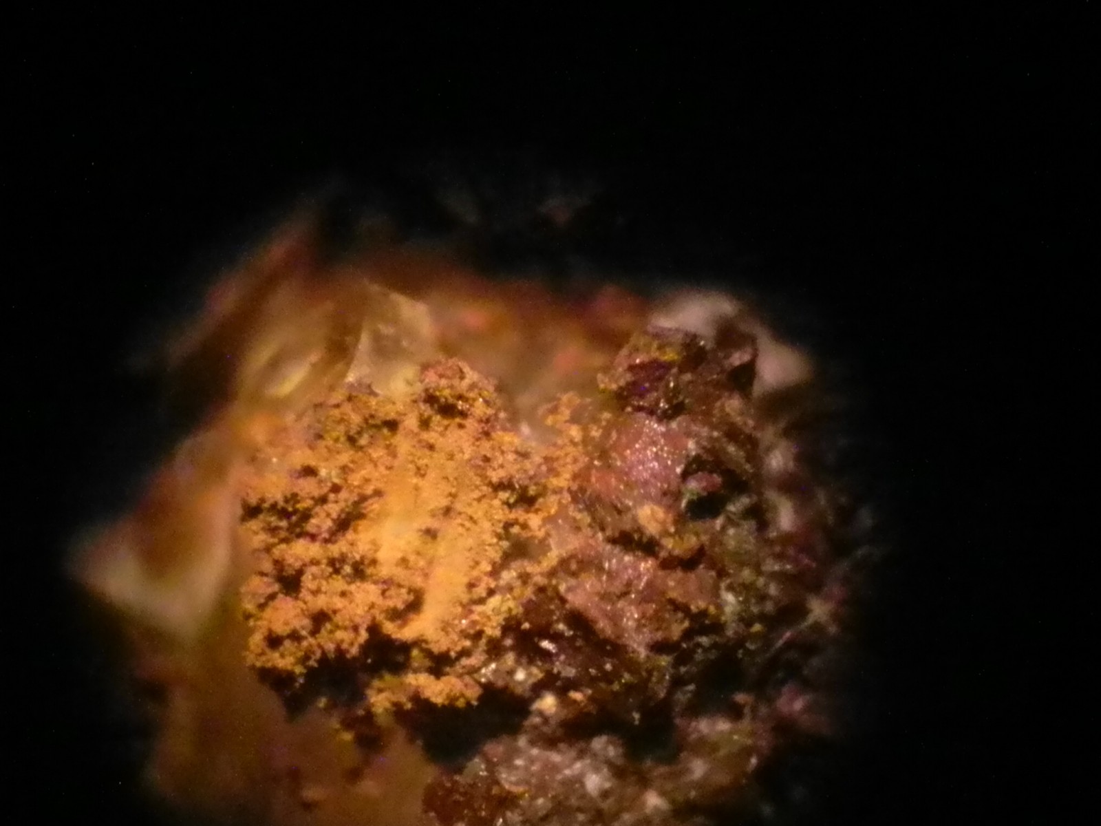

Ce qui me pose question, c'est la fragilité du minéral. Comme
je l'ai dit plus haut "un petit contact avec une aiguille et
ça se réduit en poudre" :surpris:
Cela peut-il venir d'un début d'altération ?
ou ce pourrait-il qu'il y est pseudomorphose en limonite ou autre ? :question:
si c'est le cas j'avance l'idée suivante : des micro-grains ( quartz??) agglutinés et transportés entre "ce qui a disparu" d'un autre minéral dans lequel le quartz s'est trouvé associé, puis une fine couche d'oxydation les a maintenus en l'état... possible comme explication ??
un moule en quelque sorte !! :sourire:
Salut Stephane ;)
Non c'est pas tout à fait ça mais tu n'es pas très loin quand même!
L'intérieur des cristaux n'est pas vide mais très pulvérulents. A la
bino x80 ont distingue de minuscule petits grains et là où ça se
rapproche de ton idée c'est que l'extérieur fait comme une coquille
de couleur différente et qui semble légèrement plus résistante.
D'ailleurs au niveau de la dureté un cure dent provoque les mêmes dégâts
que l'aiguille

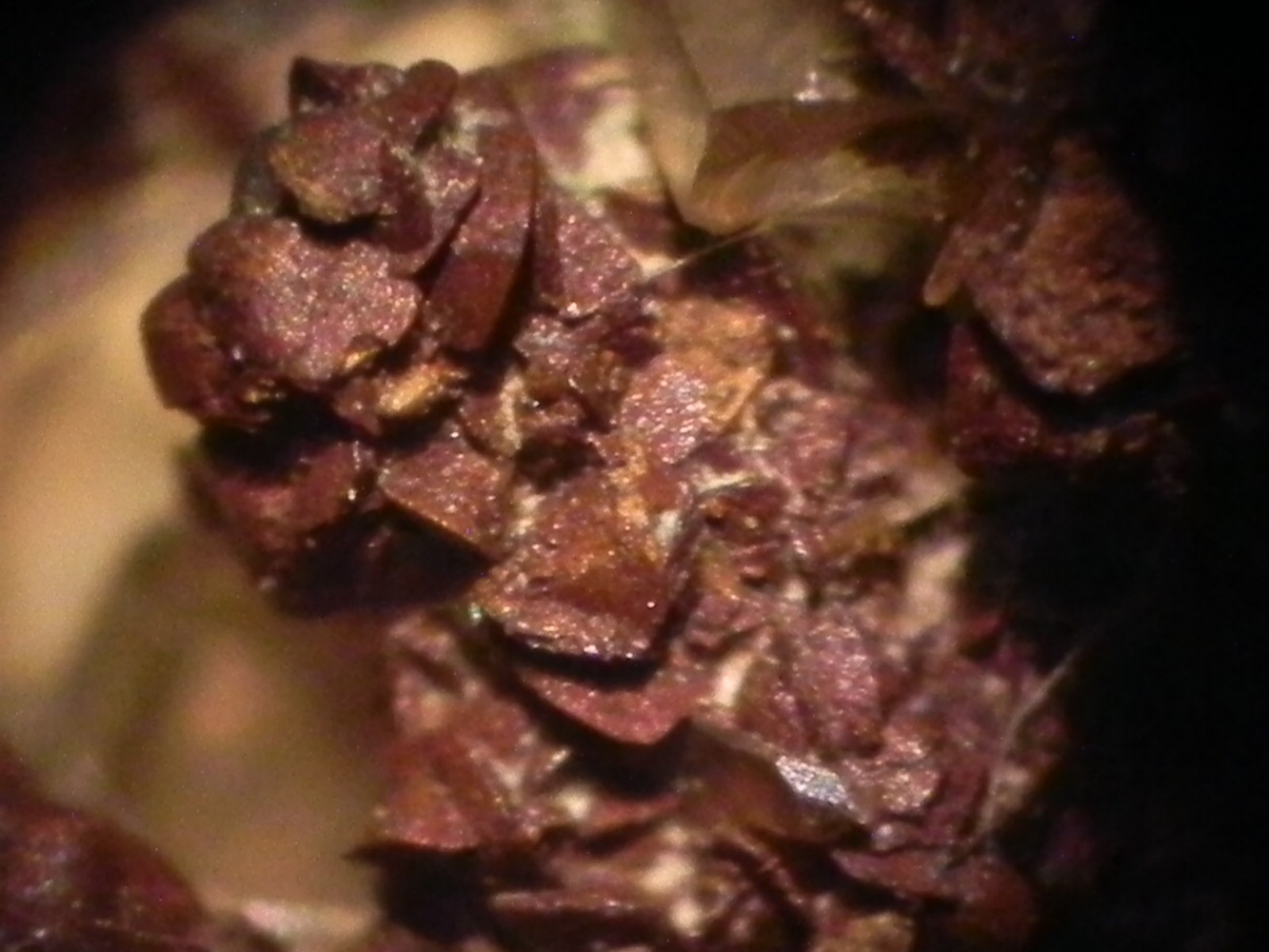

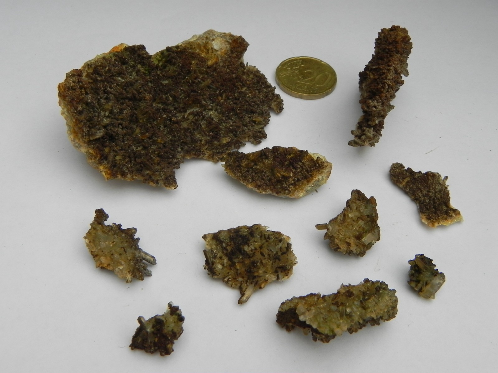

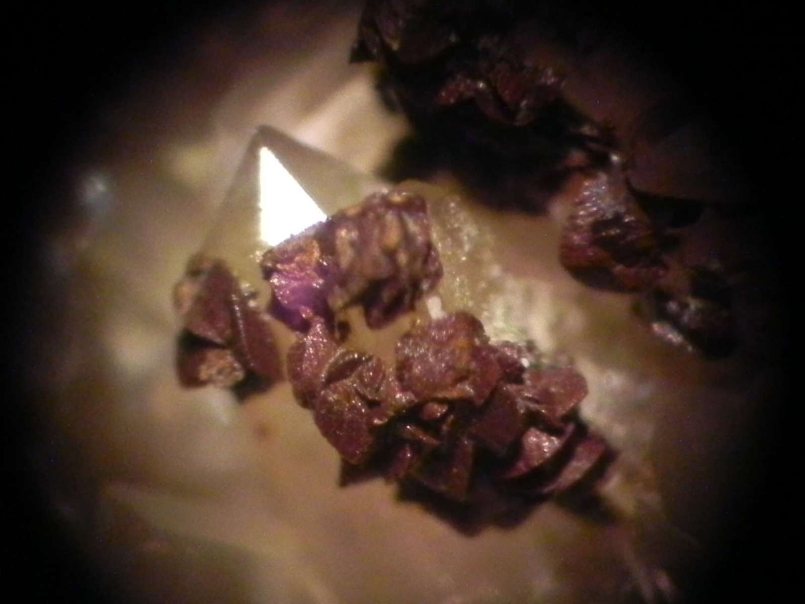

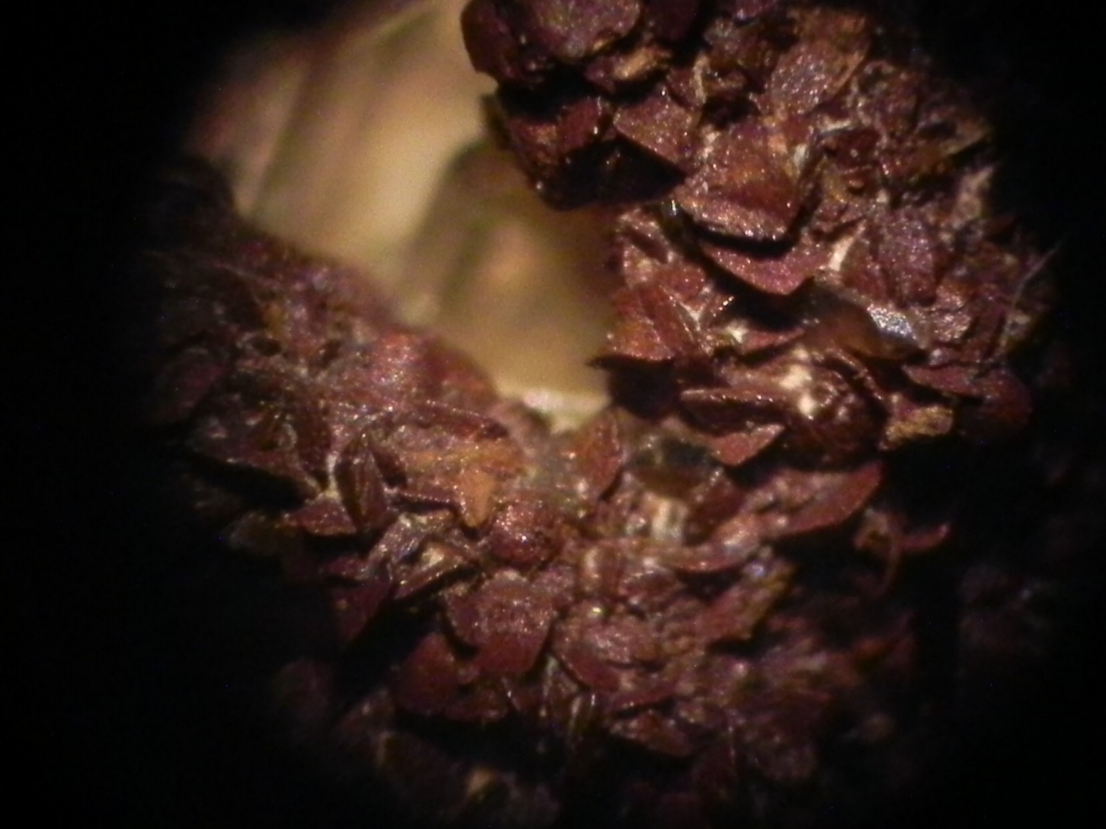

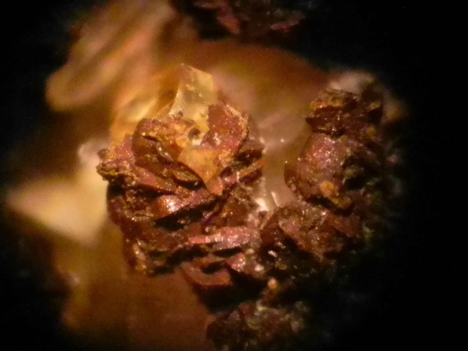

merci pour ton idée. Je rajoute 3 photos (si ça peut aider)
post-7079-0-55044400-1289384623_thumb.jp
post-7079-0-60251300-1289384650_thumb.jp
post-7079-0-79123100-1289384664_thumb.jp
sidérite ...
celle que l'on a fait analysée est brun clair à l'extérieur et rose à l'intérieur (ce qui nous fesait penser "dolomie" ...)
alors est ce la même formation les tiennes ? cad dégradation de sidérite pas l'interieur ou deux phases de cristallisation de qualité différente ? (j'opte pour la 2 ...?)
Hello !
salut Gwen ! tu dis :"l'extérieur fait comme une coquille de couleur différente" ça c'est après HCL ?? l'autre jour j'avais trempé un de mes blocs de citrine et sur une partie, à la surface des têtes il y avait ce genre de coquilles qui s'enlevaient, correspondant aux oxydations déposées à des endroits.
Mais si Laurent a son idée sur de la sidérite , le connaissant !! ;)
A+
Salut tout le monde
Pour tout dire je suis convaincu depuis le début pour la sidérite
Ce qui m'intriguai c'était son aspect (sa fragilité!)
Les 2 propositions que tu me donnes Laurent semble très bien convenir
aux échantillons. Personnellement j'aurai opté pour la 1ère solution
"dégradation de la sidérite par l'intérieur" mais je vais plutôt faire
confiance à ton filing et ton expérience tout en oubliant pas ce petit
point d'interrogation et le fait que ce n'est qu'une hypothèse :P
Stephane, toutes les descriptions on été effectuées sur des cailloux qui
n'ont eu qu'un nettoyage léger (eau, brosse douce) pas de HCL sauf un petit
bout en guise de test ;)
Merci à tous :super:
