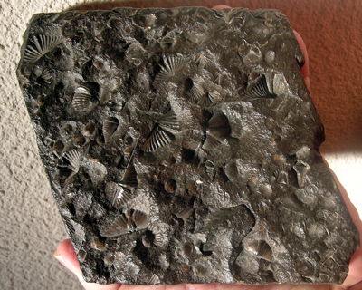

je sais qu'il existe plusieurs sites avec des spirifers, notament dans l'est de la belgique et aussi dans l'Eifel en allemagne, mais je n'avais encore jamais vu une telle concentration.
Peut être que d'autres connaissent ce site plus précisement....
Vu comme cela, ca pourrait venir de la Manche comme du finistère... Faudrait des précisions: comment l'as tu obtenu par exemple... Si c'est par echange par exemple aussi car en connaissant la personne qui l'avait à l'origine tu trouveras d'ou cela vient...
bonjour
je pensais aussi belgique mais j'ai demandé à un collectionneur belge qui m'a répondu ne pas connaître ce genre de plaque.
C'est un lot de fossiles qui m'a été donné il y a plus de 20 ans et le problème je me rappelle plus par qui.
Re,
J'avais trouvé ce genre de plaque, il y a 15 ou 20 ans. Donc, il est fort possible que la tienne vienne de cet endroit. Je ne saurais te montrer une photo car je ne collectionne pas les fossiles. J'adore les découvrir et les dégager mais après je les donne ou je les échange contre des minéraux.
A+ :clin-oeil:
Re,
En fouillant dans ma doc, voici les renseignements sur les spirifers de Porcheresse.
Nom : Arduspirifer arduennensis
Période : Dévonien inférieur
Etage : Siégenien moyen ou Emsien.
Porcheresse était le lieu de trouvaille. Il s'agissait d'un tas de cailloux en bordure de champ. Il est donc fort possible que ce tas de cailloux ait été déposé et venait donc d'autre part.
Voici les localités où ces spirifers ont été trouvés : Fauvillers, Couvin, Grupont, Hotton, Macquenoise, Marche, Olloy, Pondrôme, treignes et Vencimont.
Voilà, si cela peut t'aider...
A+ :clin-oeil:
