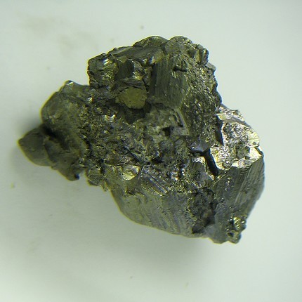

Bonjour à t :super: us,
Pourriez-vous me confirmer s'il s'agit bien d'un échantillon de chalcopyrite assez important reflets bleus-violacés à la surface...Pas pu faire test densité...
Dureté :raye le verre, raye pas le quartz,
Trace : gris-foncé marron
Test Hcl : néant
Test aimant : néant
Magnétisme : Néant
Encore merci et
A+ :siffler:

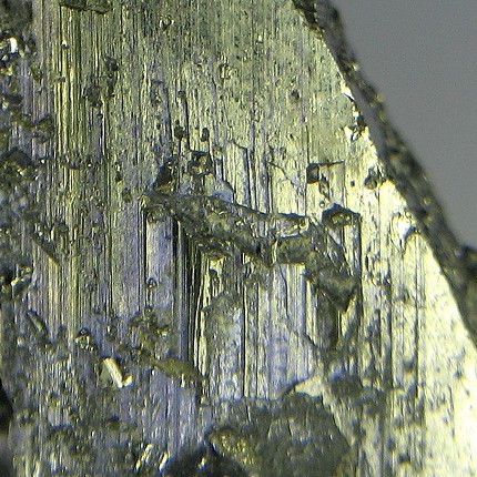

La dureté, d'abord, la forme du cristal au sommet (qui posséde apparemment des faces pentagones du pyritoèdre) et les stires très bien marquées conduisent plutôt vers la pyrite.
La chacopyrite a une dureté nettement plus faible. Sa couleur est un jaune un peu plus 'chaud' (mais elle peut être faussée par l"'éclairage artificiel pour la photo APN) et lorsqu'il y a des irrisations violacées, elles sont souvent très prononcées.

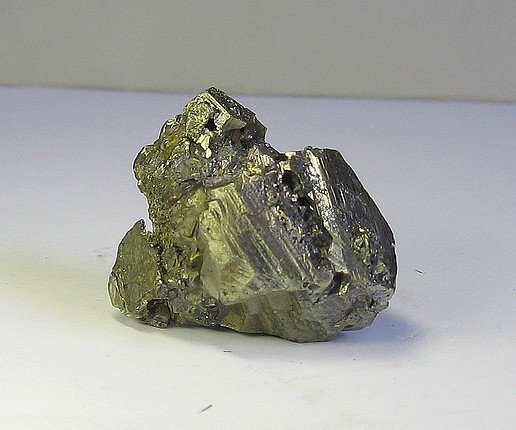

Merci 1frangin et Pachy pour vos réponses ... 1frangin je vais faire de nouvelles photos, Pachy tu as tout à fait raison sommets en forme de pentagones et pour la couleur effectivement éclairage artificiel faute de luminosité... je vais de ce pas essayer de faire d'autres photos !

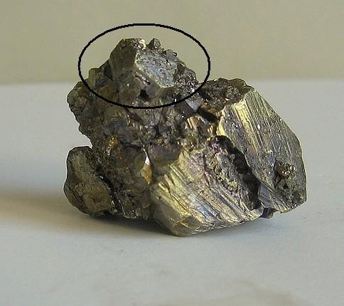

Où voit t-on le dodécaèdre pentagonal ? Ou la forme en pentagone ? Je ne parvient pas très bien à voir et la cristallographie n'est pas acquise à 100% dans ma petite tête :P

Dans la partie entourée d'un cercle (ou plutôt une ellipse). On y aperçoit un pentagone quasi complet (coin supérieur gauche), deux autres attenant déjà bien développés et un 4e ébauché à la base.
Tous quatre bien 'alternés comme dans un dodécaèdre pentagonal (typique dans le pyritoèdre de la symétrie cubique 'partielle' de la pyrite: axes d'ordre 4 réduits à des axes d'ordre 2).

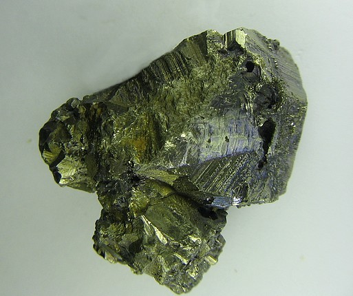

A noter que la partie inférieure, elle, n'est pas caractèristique (excepté la présence de stries nettes). Mais la dureté est significative (raye le verre).
Ben moi je la vois la forme caractéristique. Niveau analyse, je n'ai rien pour étudier des sulfures en toute sécurité... Quand à la pyrite, quand elle terni, elle peut donner LES MÊMES couleurs d'irisation que la chalcopyrite... faut tomber sur les bons échantillons.

Autrement la chalcopyrite peut tout comme la pyrite être triglyphe (stries sur les faces) par contre la zone entourée par pachy semble montrer des pentagonododécaèdres typiques de la pyrite ! ;-)
