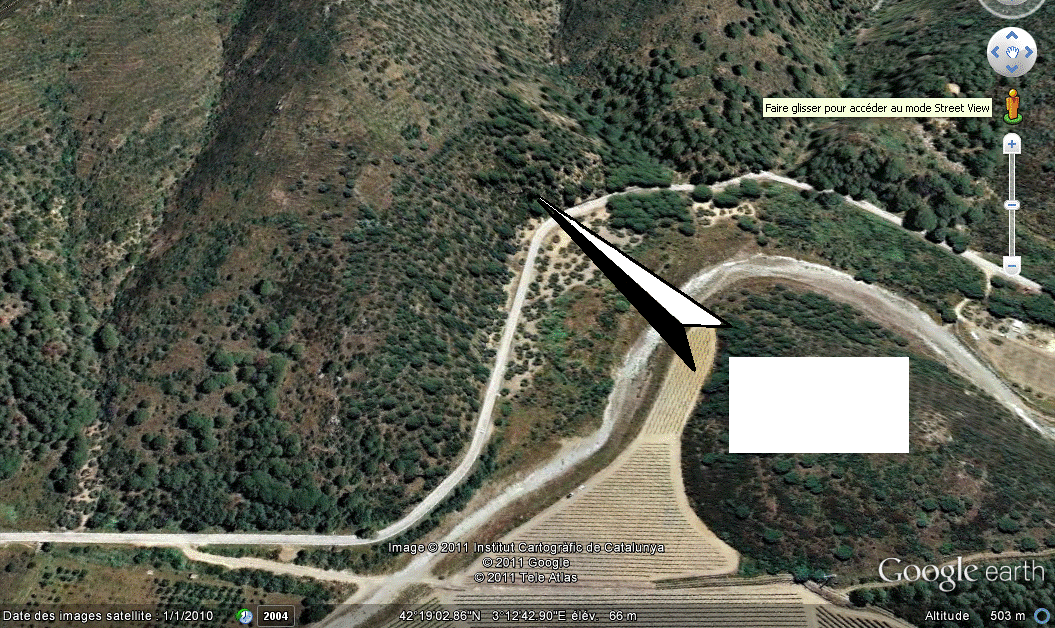

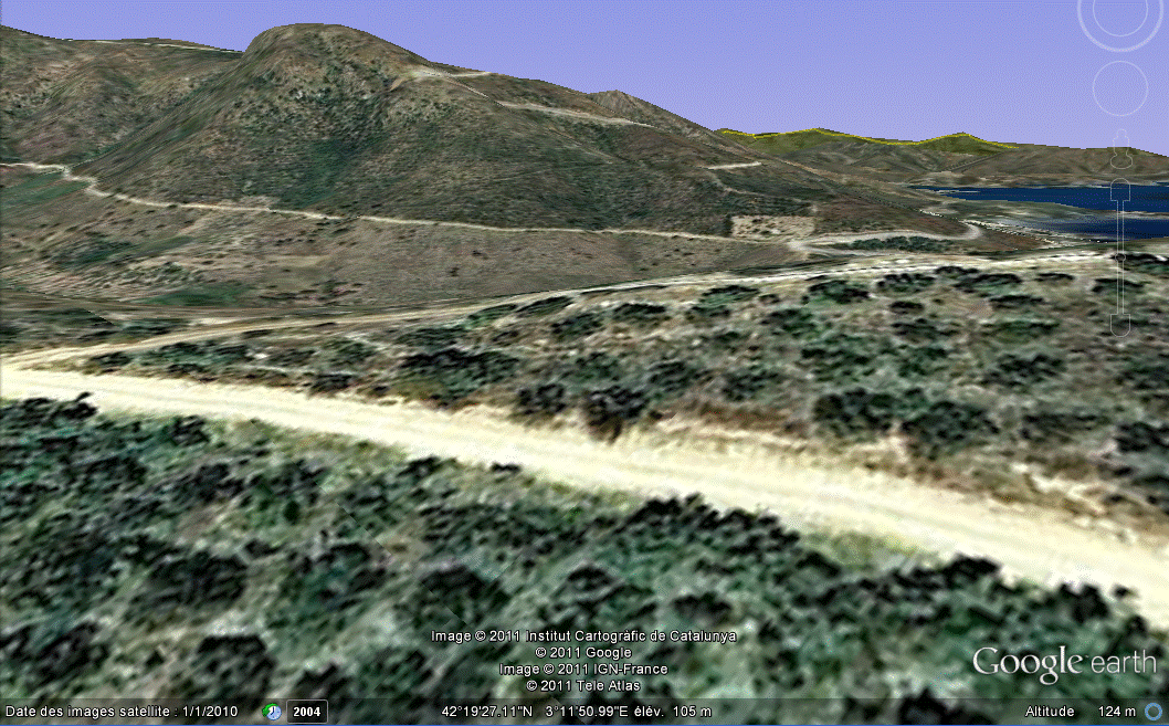

C'est bien à ça que je pense : ici voir la vue depuis le Nord dans le même azimuth: c'est accessible, à peine 25m plus haut, peut-être le fond de la même paléo-vallée, avec espérons-le, des sédiments préservés le long de ce chemin sur la crète :rolleyes: .
post-9098-0-21566900-1323443060_thumb.gi
On voit bien cela sur l'image précédente, la forme en V sur une crète.
Si on y trouve des dépôts identiques à ceux que je présentais hier, alors il y aura quelque chose à écrire entre les Catalans, les Messinialogistes et les Quaternaristes, ô Quat vénéré... sans oublier les archéologues ...

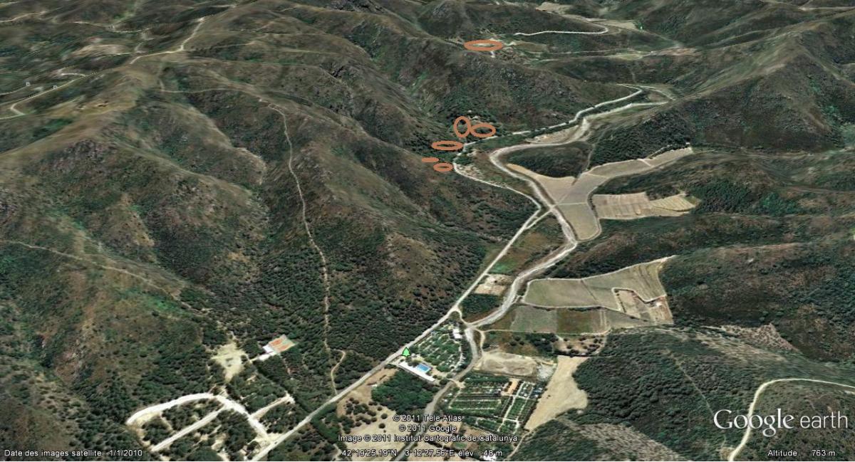

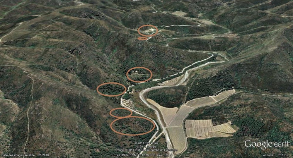

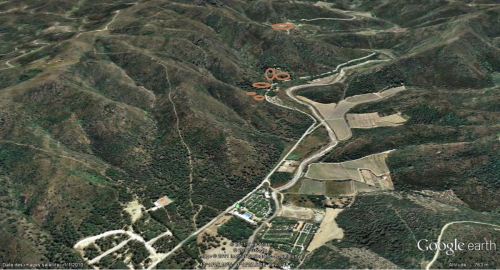

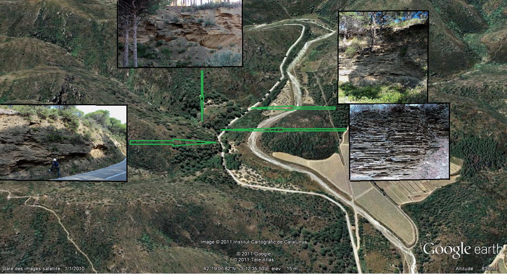

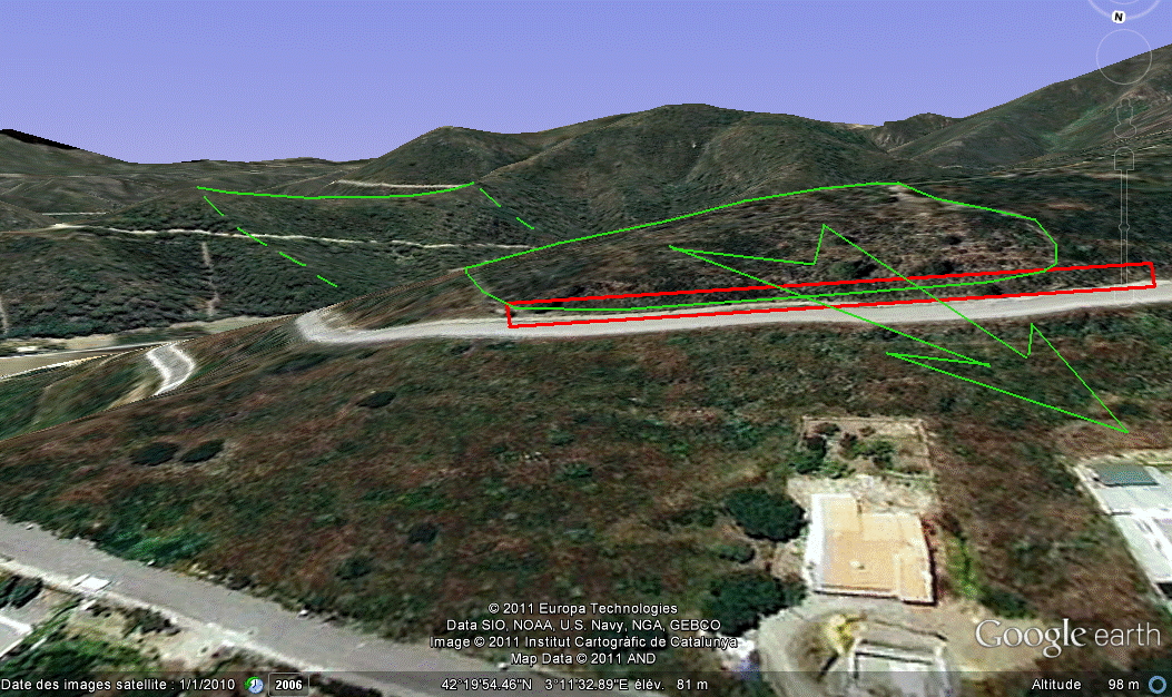

Voilà une autre vue aérienne des sites des sédiments grésifiés (entourés en marron).
Je n'en ai jamais vu ailleurs.
Est-ce suffisant pour voir d'anciennes terrasses marines ?
post-8571-0-34818500-1323452558_thumb.jp
Une autre vue plus rapprochée.
Remarquez que les sites se situent dans les courbes de la rivières orientées Est. Cela peut-il avoir une signification ?
post-8571-0-61899100-1323453867_thumb.jp

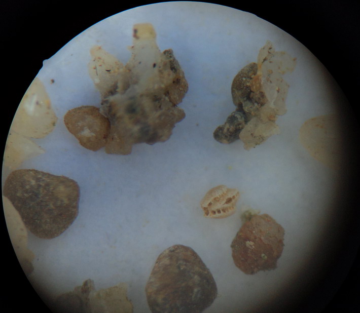

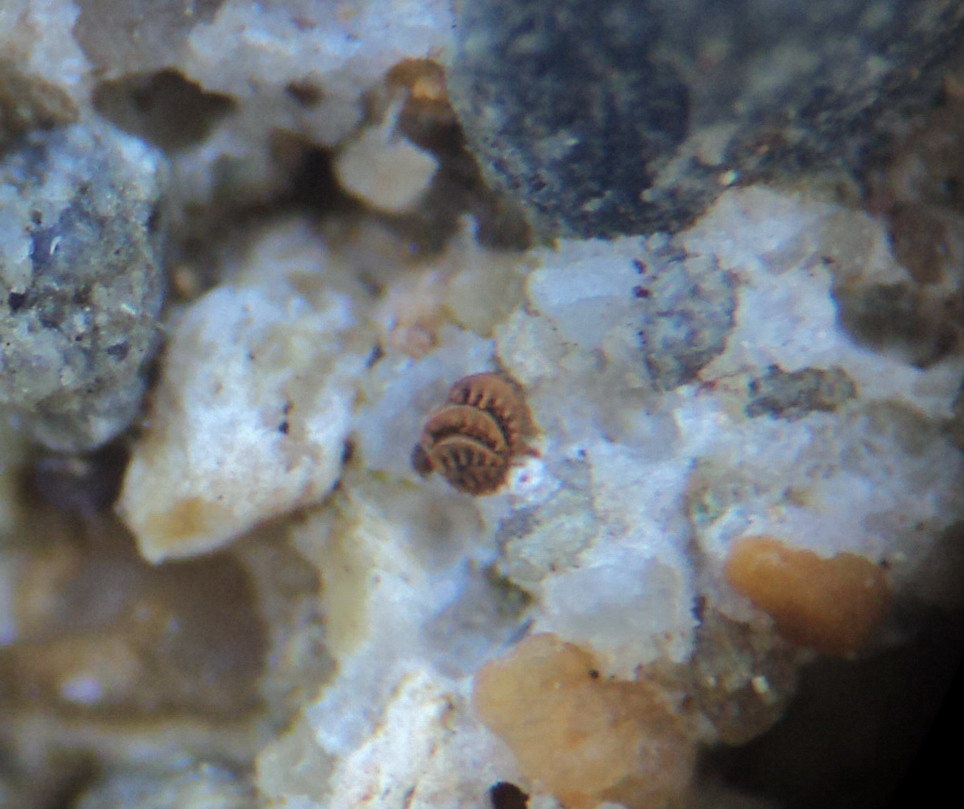

Il a toujours un foram (si c'en est un?) qui reste non identifié:
post-8571-0-00364500-1323516882_thumb.jp
Il fait partie certainement de la même famille que celui-ci:
post-8571-0-24909700-1323516907_thumb.jp
Quelqu'un a une idée ? :question:
Je trouve que celui de la première photo est dans un état de conservation exceptionnel, à voir s'il s'agit bien d'un foram.

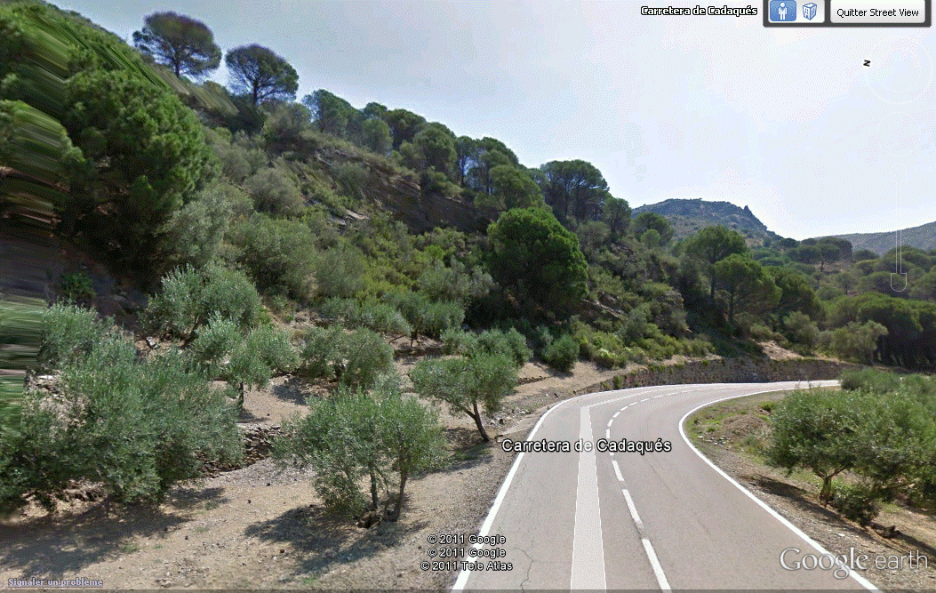

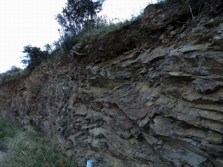

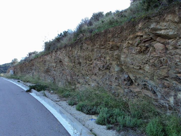

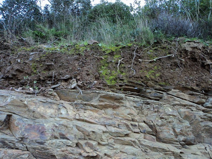

J'ai été faire un tour sur les lieux:
post-8571-0-02565900-1323532983_thumb.jp
post-8571-0-20636200-1323533002_thumb.jp
post-8571-0-19349400-1323533029_thumb.jp
Donc pas de traces de sable ni d'anciennes terrasses marines. Que des sédiments terreux sur le socle schisteux.

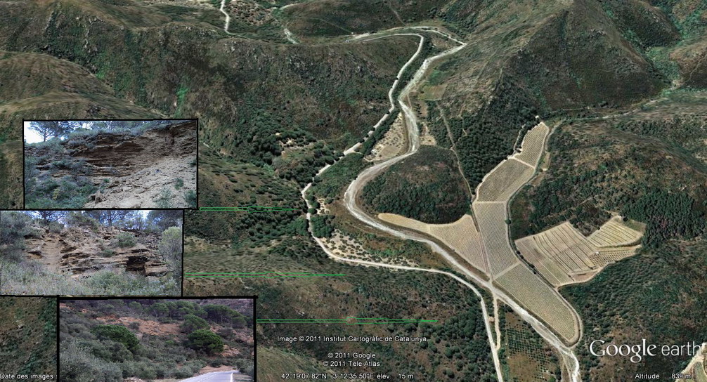

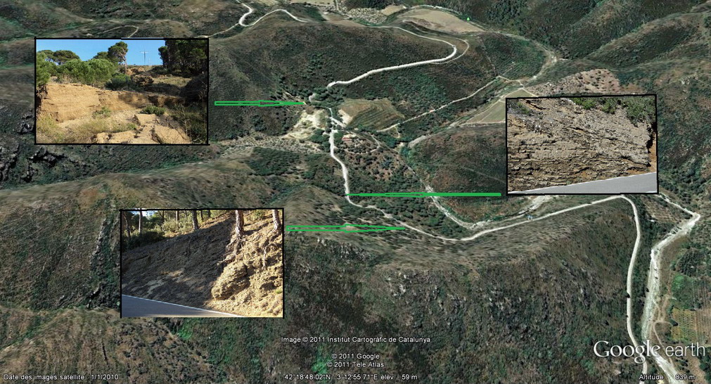

C'est l'emplacement du 1º site que tu montres.
Je sais Alain c'est bien le site 1, mais semble qu'il y ait une confusion sur la carte du début
http://www.geoforum.fr/topic/18232-etude-de-strates-sedimentaires-region-cap-creu/page__view__findpost__p__314154
dans la localisation du 1er site, pour les autres je verifierai plus tard.
cf virage vers la droite quand on se dirige en amont de la vallée alors que sur la carte c'est un virage à gauche...
Houla la ! Je me suis planté !!
Tu as raison, le site 1 est à l'emplacement du 3.
Les premiers sites, 1 à 7, sont donc tous ramassés presque au même endroit, ils se trouvent sur une centaine de mêtres, pas plus.
Ça peut changer la donne ?
pas grave du tout Alain
Il suffit de renuméroter sur la carte.
Dans ce genre de situation, l'idéal est de garder la numérotation des échantillons et des images d'affleurements et il te suffit juste de faire une modif sur la carte
Ok, je comprends.
Pour éviter que les chiffres soient les uns sur les autres il faudra que j'agrandisse le carte.
A noter que ces affleurements, 1à 6 et 7,8 se trouvent sur les 2 méandres Est de la rivière, est-ce qu'il peut y avoir une signification ? Dépôt fluviatile ?
