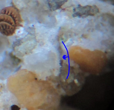

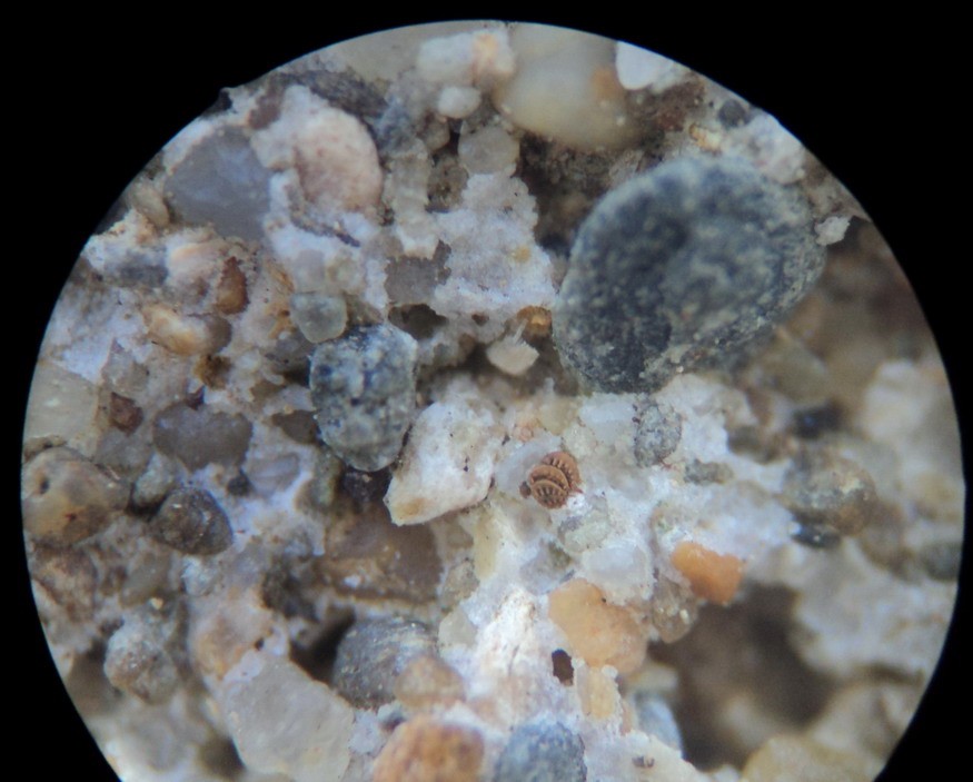

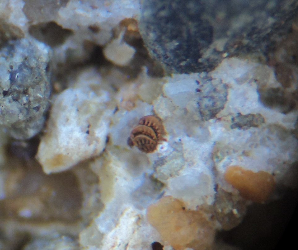

Un nouvel occupant de ces sables, vu à la bino x40
On avait déjà trouvé les mêmes plus fossilisés (dessin de esor).
Là il me parait en meilleur état de fraicheur.
Qu'est-ce donc ? un foraminifère ?
post-8571-0-69811200-1317145448_thumb.jp
post-8571-0-93747300-1317145463_thumb.jp
Il va rejoindre le dossier des objets trouvés dans ces sables.
Impossible à bouger, ils sont trop petits. Tout ce que je risque c'est de les écrabouiller :sourire:
Je vais envoyer les photos par email à l'Université de Barcelone pour identification.

...il y a bien de la calcite cristallisée :
...par contre il ne s'agit pas du meme niveau que la : ?
http://www.geoforum....post__p__328786
parce que les quartz paraissent plus arrondis et plus rubéfiés orangés

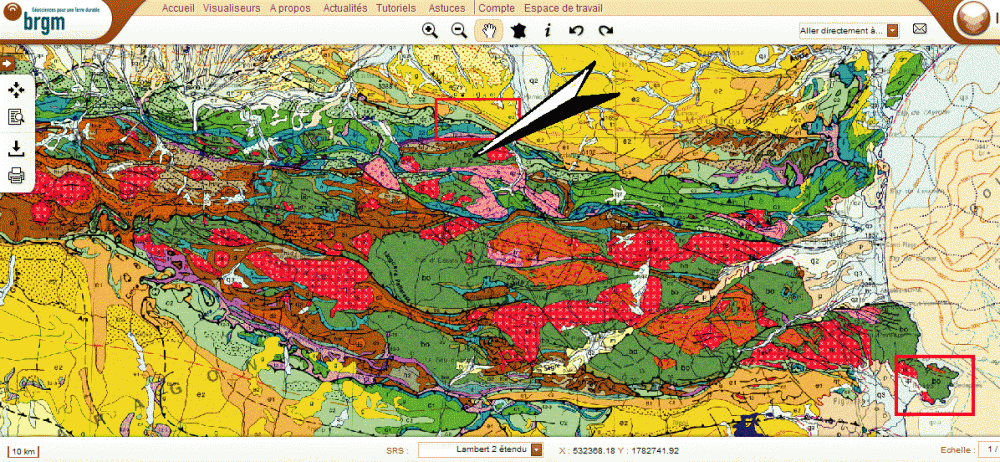

une carte ici :
http://www.geoforum....post__p__362265
voir que des schistes probablement paléozoïques sont remaniés dans l'Eocène au Nord au dessus de la discordance qui traduit le début de l'orogénèse pyrénéenne.
Sur la carte simplifiée des Pyrénées, on remarque que des unités paléozoiques schisteuses du Cap Creu sont également présentes au Sud des Montagnes du Plantaurel, notées "bo" sur la carte géologique au 1/250.000
post-9098-0-78610300-1323102571_thumb.gi
L'âge de la formation "bo" est évaluée Cambrien - Ordovicien sur la feuille au 1/50.000 de Saint -Girons et correspond aux ectinites Hercyniennes que l'on connait jusqu'au Cap Creu.
