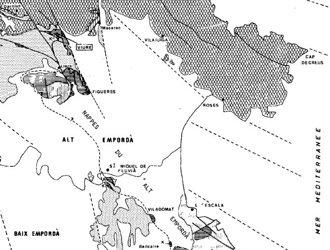

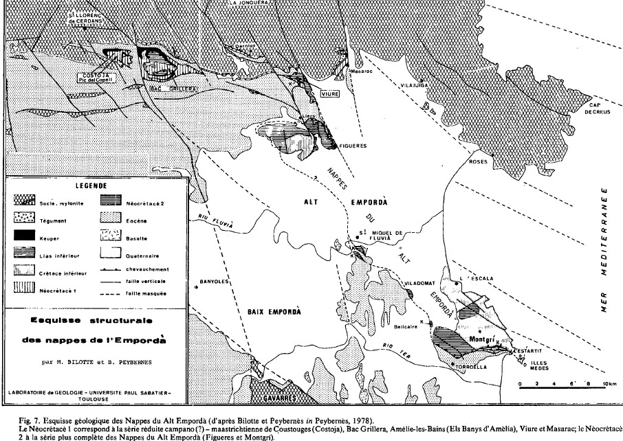

Next50MY Posté(e) 23 septembre 2011 Signaler Posté(e) 23 septembre 2011 voici un bonne piste ! j'en ai trouvé une autre côté espagnol dans un des articles aimablement communiqués par Pascal : BILOTTE M., PEYBERNES B. et SOUQUET P., 1979 - ACTA GEOLOGICA HISPANICA. Hornenarge a Lluis Solé i Sabarís. t 14 (1979), pags. 280-288. de l'Eocene à une vingtaine de km du Cap Creu et en particulier une référence à du "Nummulitique marin", peut-être d'autres foram dont ceux de Pascal et ceux d'Alain, qui sait ? (joking / not joking)

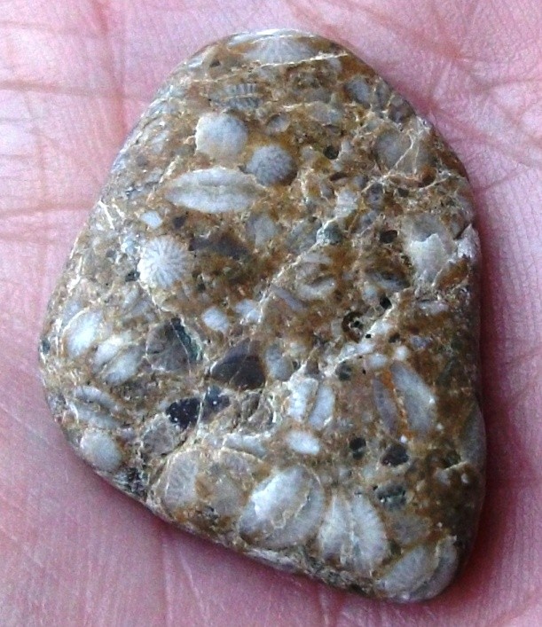

Next50MY Posté(e) 23 septembre 2011 Signaler Posté(e) 23 septembre 2011 MDR: je me disais bien que j'avais vu ce galet quelque part on a trouvé notre biostratigraphe, contacte Kayou

Next50MY Posté(e) 23 septembre 2011 Signaler Posté(e) 23 septembre 2011 Alain, ou se trouve le secteur de Empuriabrava ? comparer le galet de Pascal avec les alveolines que mentionne Kayou:

Next50MY Posté(e) 23 septembre 2011 Signaler Posté(e) 23 septembre 2011 T'as bien fait de passer Pascal on a trouvé la reponse pour ton galet, enfin c'est Kayou qui a trouvé. par contre c'est au Sud, l'ideal serait plutot d'aller chercher au Nord Mais on avance, Merci Pascal
Invité Pascalp37 Posté(e) 23 septembre 2011 Signaler Posté(e) 23 septembre 2011 ..oui (on en trouve pas mal dans les alluvions de ce coté) faut chercher dans les rias du Nord comme l'unique que j'ai trouvé (puerto de la selva, cadaques...etc)...mais je vois pas le rapport avec les terrasses ?...si ce n'est qu'elles peuvent contenir des fossiles de fora comme je l'avais souligné ?..
Next50MY Posté(e) 23 septembre 2011 Signaler Posté(e) 23 septembre 2011 relis: voir stratigraphie basée sur les alveolines a l'Eocene ma question et ta reponse: précédé et suivi de : "un petit galet ramassé sur la plage de puerto de la selva.....ca ressemble pas mal a l'un des forams...non?" a quel Foraminifere de Alain penses-tu Pascal ? Les foraminiferes de Alain ne sont pas remaniés de ce calcaire bioclastique, il ne seraient pas isolés. Si c'est du meme age comme tu le sous entends a plusieurs reprises sur ce sujet alors il se trouveraient remaniés sous forme de galets: j'ecoute tes arguments mais il faut etre coherent. D'autant que ici: c'est toi meme qui parle de Nummulites et d'eocene, bref...

Invité Pascalp37 Posté(e) 23 septembre 2011 Signaler Posté(e) 23 septembre 2011 ..j'ai parlé nummulites....d'une pierre que j'avais ramassé ca fait qq années et je t'avouerai ne pas avoir creusé plus la chose que ça...(cette photo date d'il y a qq temps et posté sur un autreforum...!)...mon interet et venu suite à la decouverte du sujet sur les sables en juillet dernier. la preuve http://www.parlonsbo...=1 d'autre part je n'ai pas parlé d'éocène dans ce sujet ? ...tu m'embrouilles ou quoi , tu cherches à me discrediter ? parce que mes reponses sont claires de partout....et tu devies totalement du sujet...et je vois pas ou tu veux en venir???? Je suppose une ressemblance avec le"bigmac" emboité d'Alain, il sait de quoi de parle : celui la que j'ai trouvé sur la plage au pied de la ria qui nous interesse. d'autres photos...et analyse à la bino me conforteront dans ma reflexion PRECISE TA PENSEE PARCE QUE LA ON EST PLUS D'UN A ETRE LARGUE ! la mienne et elle est claire depuis longtemps : il faut faire attention car on peut avoir la possibilité d'avoir des foras fossiles allochtones dans les sables...comme ceux que j'ai trouvé ici et ailleurs.....y a pas d'embrouille ??? Eric à bien préciser certains points....qui démontent largement l'approche actuelle ...trouve plus concret parce que la on avance pas des masses ! Oui Quat, ! on est dans l'idée...mais il ya une différence délimitée par la faille du Tet...après la phase de transition marin/continental
Next50MY Posté(e) 23 septembre 2011 Signaler Posté(e) 23 septembre 2011 Mais enfin ? c'est en grande partie grace a toi qu'on avance en ce moment Pascal, si on parvient a demontrer que les foraminiferes de ton galet sont identiques a ceux des depots d'Alain. C'est toi meme qui evoque cette possibilité. sinon personne n'aurait fait le rapprochement avec l'Eocene de Figueras. tu me demande pourquoi je parle d'Eocene, je te reponds ! et a nouveau, il n'y a pas que cette possibilité, il y en a plein d'autres
Next50MY Posté(e) 23 septembre 2011 Signaler Posté(e) 23 septembre 2011 j'ai parcouru a nouveau les article qui mentionnent l'Eocene et le schema structural et bien en fait "pour etre concret", oui j'y crois de plus en plus a cette possibilite eocene surtout si certains forams sont identiques simplement lorsqu'on connait la carte paleogeographique de l'Eocene (j'essaie de la retrouver) on observe que le Cap de Crus est en plein dans une zone de plateforme carbonatee avce la ligne de cote sur notre secteur. DOnc pour moi des petits estuaires deversant du sables vers les plateforme carbonatee ca me derrange pas du tout. par ailleurs les failles, j'ai regarde la succession de chevauchement qui atteint une intensite extreme au Cap de Creus il n'es donc pas suprenant que les vallees soient influencees depuis bine longtemps et je n'exclus pas que une de ces structures aient permis la consevraiton d'un lambeau d'eocene ou de miocene, bien avant le creusement il suffit de lire les articles de structurale de lithostratigraphie en contexte structural actif enfin , pour repondre a ta remarque qui sous entend que je prends les catalans pour de manches et bien non bien au contraire, sacre boulot qu'ils ont realise !, simplement leur specialite n'est pas les depots quaternaires et je comprends bien qu'ils avaient d'autres foraminiferes a fouetter.

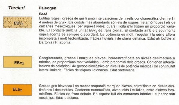

Next50MY Posté(e) 23 septembre 2011 Signaler Posté(e) 23 septembre 2011 Voici d'ou viennent probablement les galets a forams au Sud (carte geologique Catalane - feuille 1/25.000 l'Estartit 297-1-2 / 79-24) : Lutetien à Alveolinidés : ELb2 voir aussi le Bartonien et le Priabonien tres compatibles avec nos series, pas encore certaine cette hypothese au Nord du Cap, mais ça se rechauffe ...
Next50MY Posté(e) 23 septembre 2011 Signaler Posté(e) 23 septembre 2011 c'est comme la boite de camembert, il suffit de lire le Catalan, finalement pas si complicado les niveaux à foraminiferes sont rattachés a un milieu de front de delta ca te rappele quelques souvenirs Gilbert, euh... Quat ? c'etait il y a un an presque.
