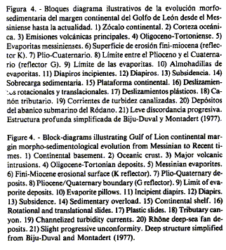

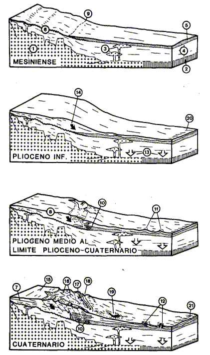

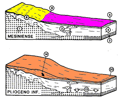

Next50MY Posté(e) 13 juillet 2011 Signaler Posté(e) 13 juillet 2011 d'apres Canals ARTIGAS y H. GOT, 1987 alors tes sables Alain : Oligo-Tortoniens (4) ? ou Post Messinien (7) ?
esor6 Posté(e) 13 juillet 2011 Signaler Posté(e) 13 juillet 2011 d'apres Canals ARTIGAS y H. GOT, 1987 alors tes sables Alain : Oligo-Tortoniens (4) ? ou Post Messinien (7) ? C'est bien çà ! On peut avoir la légende Next ? Merci,
Next50MY Posté(e) 13 juillet 2011 Signaler Posté(e) 13 juillet 2011 C'est bien çà ! On peut avoir la légende Next ? Merci, il y en a au moins un qui suit j'vous laisse faut que j'aille verifier si le tour fait le detour par ici

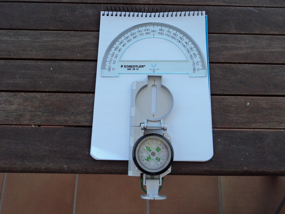

AlainR Posté(e) 13 juillet 2011 Auteur Signaler Posté(e) 13 juillet 2011 Next, tu pourras nous expliquer un peu le schéma ? J'ai du mal à suivre. Les bons élèves ont les bons outils: Je vais me bricoler un clinomètre en colant le raporteur sur une planche et en rajoutant une aiguille mobile. Bientôt les pendages n'auront plus de secret pour moi !
Next50MY Posté(e) 13 juillet 2011 Signaler Posté(e) 13 juillet 2011 Lorsque tu as une baisse importante du niveau marin comme au Messinien, tu as ce qu'on appelle une erosion regressive, exactement comme ce qui a modelé notre relief suite aux glaciations quaternaires. Nous sommes actuellement en periode de transgression marine, et théoriquement les falaises s'érodent moins vite - c'est très theorique. Sur le schéma, le jaune est le laps de temps qui a connu une baisse du niveau marin puis un maintien bas pendant quelques centaines de milliers d''années : durée au cours de laquelle les sels marins ont precipité : le violet = sel Messinien pendant la fermeture temporaire du Détroit de Gibraltar. En amont (cette vallée du Cap Creu) tu as créé de l'érosion régressive => ce qu'on croit possible avec Quat, c'est que la base de ton canyon dont nous avons un magnifique exemple sur la photo d'Esor et les tiennes au debut, cette base a des ramifications un peu partout sur les bordures du canyon principal. Voir le schéma que je t'ai fait il y a qq mois. Le remplissage du fond de ce canyon secondaire Cap Creu ne se verrait effectivement qu'en sismique au Cap Creu. Mais Lise, Esor et toi en explorez les bordures ! Les 'clinoformes théoriques' que j'ai baptisés ainsi ne le sont que parce que je connais les principes de stratigraphie séquentielle, du moins les bases du B.A. - BA. Car dans le détail, c'est souvent beaucoup beaucoup plus complexe, et une affaire d'experts, dont on aimerait bien qu'ils pointent leur nez ici, mais je suis sùr que certains ont reperé l'histoire, tant l'exemple est joli et didactique. Enfin pour simplifier on peut dire que une fois que le niveau de la mer remonte, tu stoppes ou tu limites l'erosion, combles le canyon en créant des progradations (en orange) à la mode des Gilbert Delta... Sur les fronts de ces sigmoides tu fais face à l'aval, sous l'eau => c'est à ce niveau-ci que tu apportes du nouveau sediment par le haut et que tu crées de petite avalanches sous marines => les slumps dont je parlais plus haut. Mais j'ajouterai enfin que avec les bebetes, rien n'est encore certain pour le Messinien, ça peut très bien être de l'Oligo Tortonien qui viendrait combler l'incision issue de la chute de niveau marin Oligocène ... Et là je tends la perche ( pas le poisson de Tifa ) à Quat' si il veut prendre le relais pour expliquer les Gilbert Delta.

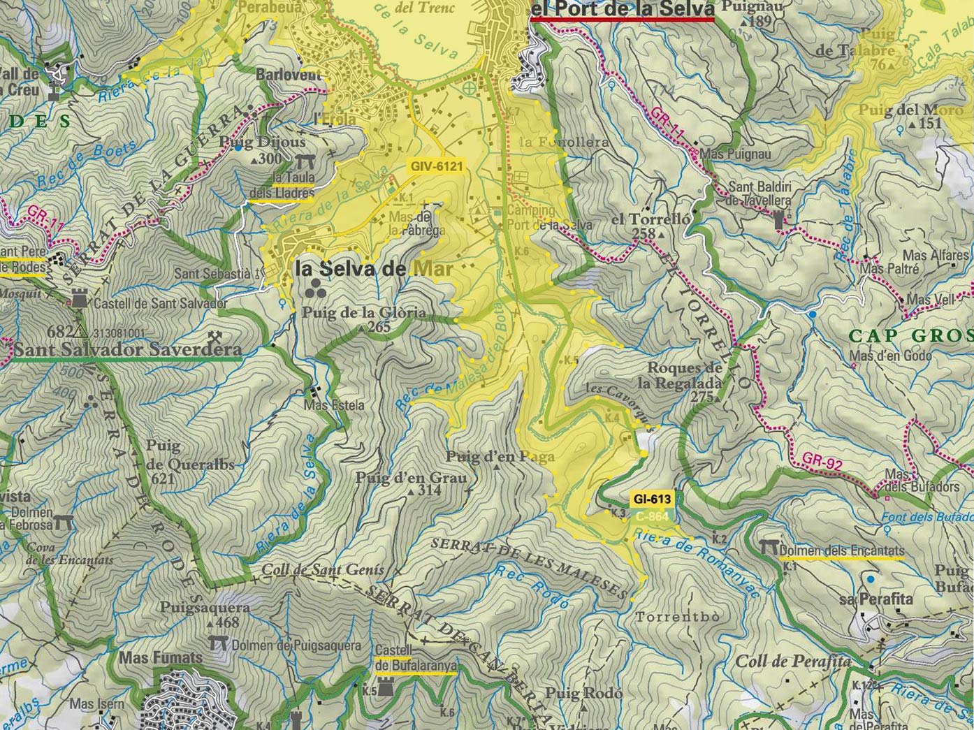

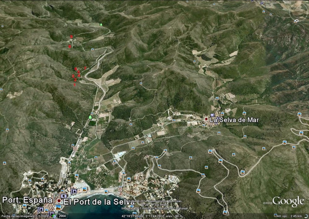

AlainR Posté(e) 14 juillet 2011 Auteur Signaler Posté(e) 14 juillet 2011 Voici un autre apreçu de la zone de ces affleurements. Elle est orientée de la mer vers les terres = du Nord vers le Sud. Les affleurements sont numérotés en rouge. On apreçoit la route longeant la rivière. Remarquez la distance entre le groupe des premiers affleurements et les derniers (8 et 9). Ils sont séparés par une colline. Est-ce la surrection de cette colline qui a séparé les affleurements ? Notez sur la droite de l’image l’autre rivière (La Selva de Mar) qui est séparée de la première par une enfilade de collines. Il n’y a aucun affleurement de sable de ce côté-ci. La mer n’aurait-elle pénétrée que la vallée de gauche (affleurements) ? Il n'y a aucune trace de celle-ci dans la vallée de la rivière de La Selva de Mar.
Makrock Posté(e) 14 juillet 2011 Signaler Posté(e) 14 juillet 2011 A part le fait que je ne suis ni du beau sexe ni nigerian, j'aimerais savoir si certains ont conserve des chartes avec cles d'identification des foram. On nous donnait ca a la fac, tres pratique si je me souviens bien. Je vais demander un service a un ami qui a quelques micropal disponibles mais bon, si on peut faire ca en parallele en interne, ca serait bien ...
esor6 Posté(e) 14 juillet 2011 Signaler Posté(e) 14 juillet 2011 Voici un autre apreçu de la zone de ces affleurements. Elle est orientée de la mer vers les terres = du Nord vers le Sud. Les affleurements sont numérotés en rouge. On apreçoit la route longeant la rivière. Remarquez la distance entre le groupe des premiers affleurements et les derniers (8 et 9). Ils sont séparés par une colline. Est-ce la surrection de cette colline qui a séparé les affleurements ? Notez sur la droite de l'image l'autre rivière (La Selva de Mar) qui est séparée de la première par une enfilade de collines. Il n'y a aucun affleurement de sable de ce côté-ci. La mer n'aurait-elle pénétrée que la vallée de gauche (affleurements) ? Il n'y a aucune trace de celle-ci dans la vallée de la rivière de La Selva de Mar. Hello, ici on bosse même les jours fériés ! Je viens de faire une petite simul à partir de la position la plus haute des sables dans le relief du secteur. (corrigez-moi, si jamais...) Si on part du principe que l'assiette générale s'est maintenue au cours ds temps géologiques qui nous intéressent (y'a rien de moins sûr), on peut avoir un aperçu des zones immergées ou recouvertes par des dépôts éoliens (ou les deux) ! Alain, tu remarqueras que la ligne haute passe en plein au milieu de la zone urbanisée de la Selva del Mar ! Je parie qu'il y a des forams dans le mortier des vielles maisons ! La carte peut servir en prospection et, si tu trouve de nouveaux affleurements, çà pourra peut-être donner des indications sur les mouvements du socle...
Next50MY Posté(e) 14 juillet 2011 Signaler Posté(e) 14 juillet 2011 Nos anciens qui ont batti le dolmen avaient fait la meme simulation, pas fous les barbus well done Esor!
