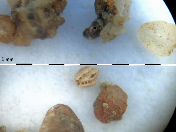

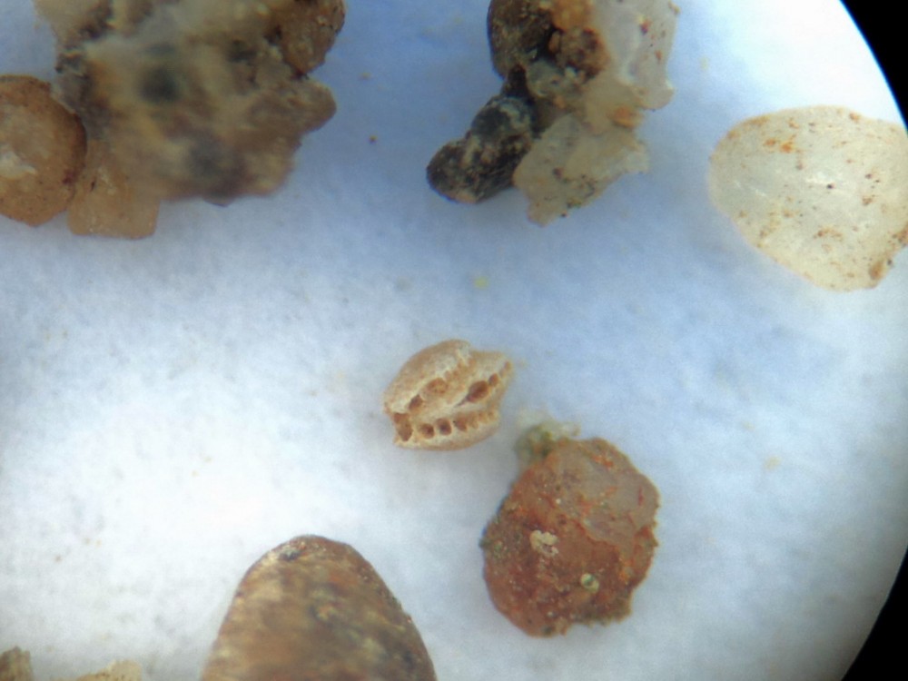

Un autre foram qui se répète souvent, il vient toujours du toit des terrasses
bino x40:

la pour le coup ca ressemble
- soit à une plante carnivore prete à attraper la queue de ton assistante (tu ne mets toujours pas d'échelle ... :siffler: )
- soit à un truc qui ressemble beaucoup à un Nummulites mais en plus petit

Ben , pour la vérité vraie, tu colle/dispose un repère millimétrique sur ta platine porte objet de bino. (en fait ça doit exister en tout fait, avec maille millimétrique )... et Next arrêtera de râler au prochain coup!
Sinon tu pose tes sables sur un disque de feuille de papier millimétré.

etant donné que c'est une fraction de foraminifère, entier ca doit donner 1.5 à 3mm
ca signifie que c'est peut etre un Rotaliacé ... et pourquoi pas un Nummulitidé mais avec encore une bonne dose de doute
à vérifier si c'est le cas ca nous ouvrirait les portes de l'Auversien (N. variolarius) ou celles du Stampien (N. vascus)
et on sait que l'Auversien correspond au paroxysme des mouvements Pyrénéens comme en témoignent le soulèvement du Bray dans le bassin de Paris (Pomerol 1965)... marrant ca j'étais sur son axe juste hier les pieds dans le Barto :sous le soleil: mer de sable et cie :clown:
arretons de rever, la faudrait contacter un ponte du foram, vérifier si Elphidium et Nummulites ont coexisté
et surtout si ca en est : Nummulites ou un cousin
Tu crois qu'il s'agit d'une fraction d'un fora ?
En tout cas j'en ai vu plusieurs comme ça. Aussi répandu que Elphidium dans mes sables.
Je vais en parler aux barcelonais.
exact j'en ai vu des centaines de ce type dans l'éocène du basin de Paris
après c'est un métier pour le genre, il faut consulter
grosso modo tu prend le disque correspond à Nummulites ou equivalent et tu realise une section transversale
et tu obtiens l'images que tu as mise en ligne
le problème est le nombre de loges / cloisons qui n'a pas l'air très important ici
regarde les publis de Sztrakos, dans la liste que je t'ai mise il y a 15 jours, c'est un des auteurs qui connais le mieux l'Eocène des Pyrénées pour les avoir longuement observées en bino sur cuttings ou carottes.
Je ne dis pas que c'est Eocène ou Oligocène mais je n'écarte de moins en moins cette eventualité à cause de la taille de ces foram et la possibilité de Nummulites, ce qui serait tout à fait cohérent avant une phase de soulèvement pyrénéen
