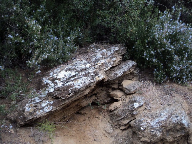

Juste à côté du premier site, j'ai découvert de nouvelles strates en prenant du recul pour observer le site. Celles du haut sont dissimulées dans des arbres et ne peuvent pas être vues depuis la route:
post-8571-0-41054300-1302879782_thumb.jp
post-8571-0-00300400-1302879841_thumb.jp
A noter que l'orientation des strates qui sont sur le bas sont totalement inversées par rapport aux autres.
Les autres vont vers le bas, celles-ci vers le haut :gratte-tete:
post-8571-0-24756800-1302880019_thumb.jp
Dans ces strates je n'ai trouvé aucun fossile (foraminifères).

je cherche le nom du conifère qui se trouve au milieu de ta rocaille du Cap Creu "srtates.jpg"
je te prendrai bien qq m3 de sables messino-catalans avec :grand sourire:
A1ain
en pleine élaboration de Rocailles briardo-champenoises ...
Ici les conifères sont des pins maritimes et les arbustes sont des romarins. Végétation typique méditérranéenne, qui ne se plait bien que dans ce milieu ;)

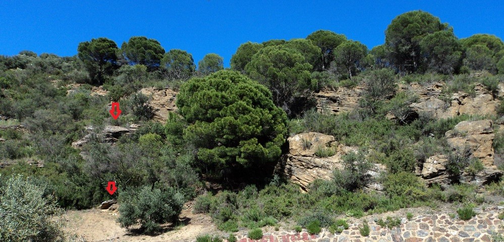

J'ai été faire un tour sur le site nº9, le dernier affleurement de la liste qui est à 80m d'altitude.
Je suis allé prélever des échantillons à l'endroit où les strates sont le plus élevées, et qui constituent donc le toit de ces affleurements.

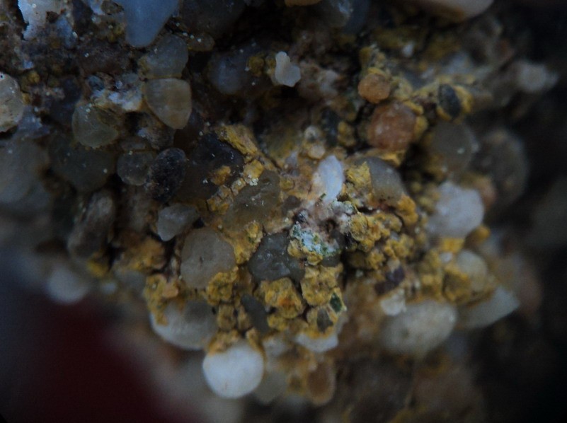

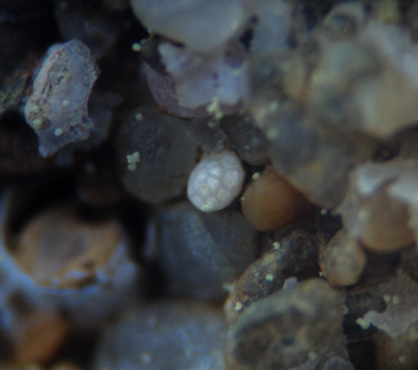

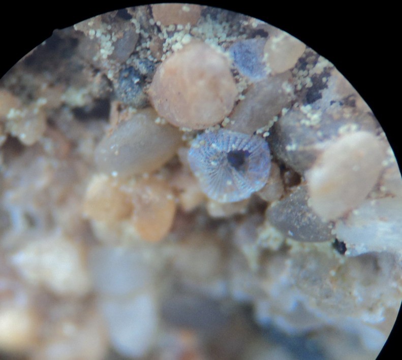

Rentré chez moi j'ai examiné les échantillons à la bino. Voilà ce que j'ai trouvé:
post-8571-0-14322400-1303675336_thumb.jp
Un nouveau foraminifère: Cribroelphidium ou Globotruncanita ?

de la Glauconie... :super: au milieu des dépôts beiges il y a des cristaux verts.

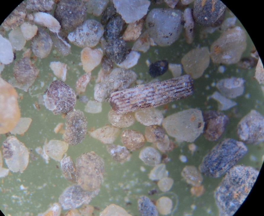

Un objet non identifié :question:
post-8571-0-70818500-1303676753_thumb.jp
Voili voilou, que ce soit sur le premier site (20-40m d'altitude) ou sur le dernier (80m) on retrouve des temoins d'anciens emplacements de la mer...je ne pense pas que les foraminifères aient pu survivre à un transport fluviatile ou éolien, quant à la glauconie son déplacement est impossible et elle est un témoin incontestable d'une anciene terrasse marine.
A noter qu'on voit à la bino beaucoup de restes d'organismes marins inidentifiables (en décomposition).

Est-ce que tous les affleurements ont été un jour sur le même niveau ? Dans ce cas ils seraient antérieurs à l'orogénèse des Pyrénées.
Si ces affleurements sont postérieurs au plissement Pyrénéen, quand le niveau de la mer a-t'il pu monter de 80m (au moins) par rapport au niveau actuel ?

Ni globotruncana ni criobrioelphidium...
Mais c'est bien un foram benthique ... Quat ?
Pour l'objet nageant non identifie peut etre un coelentere j'ai un doute car très petit

peut etre pas si éloigné de Globotruncana, faut defiler le catalogue :sourire:
