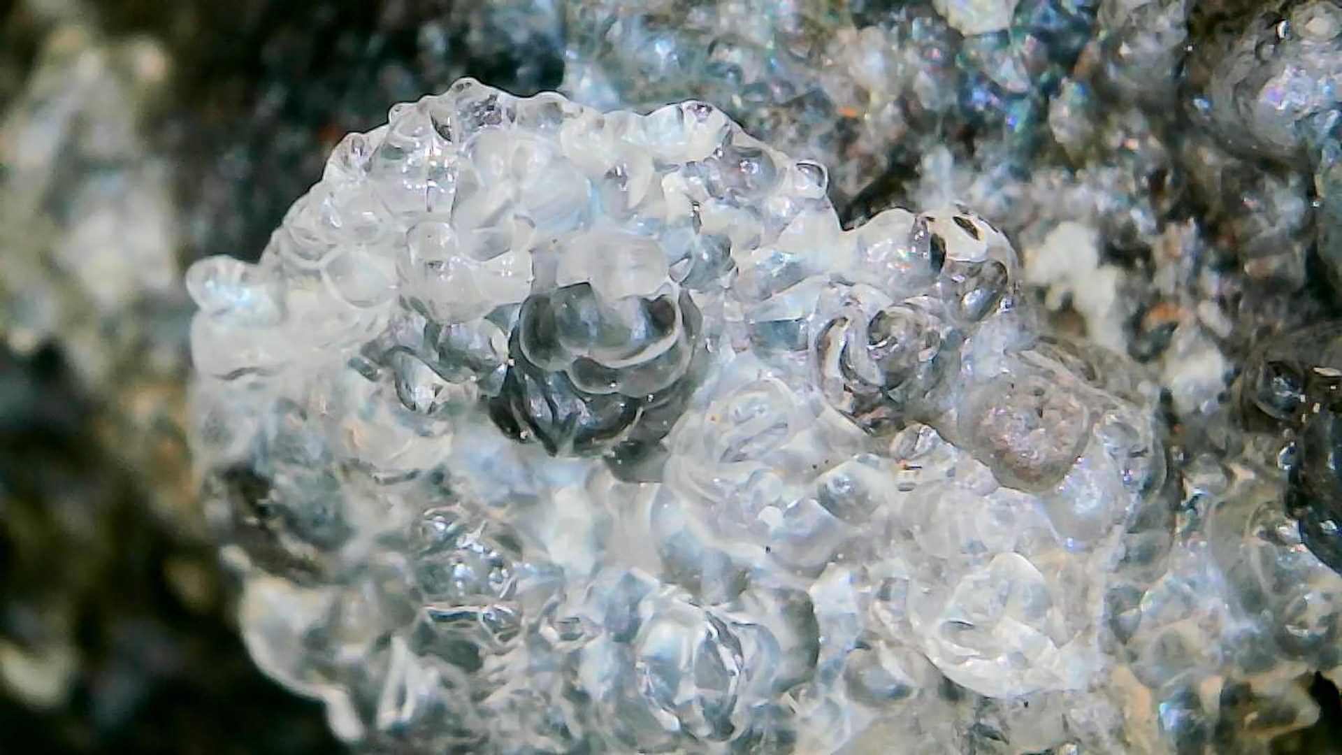

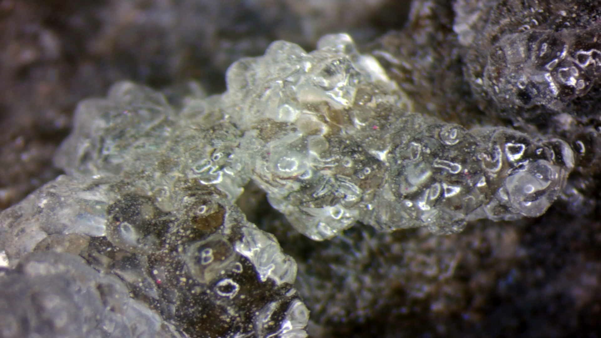

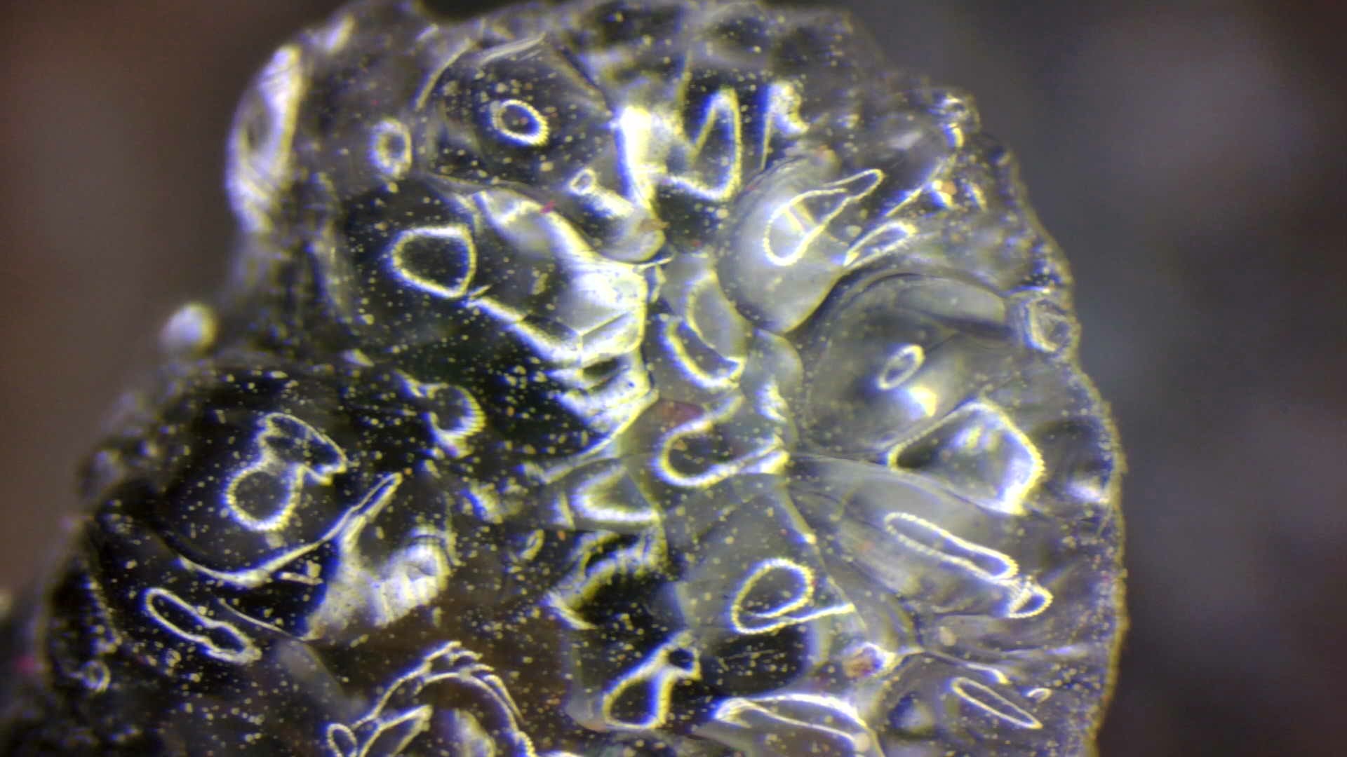

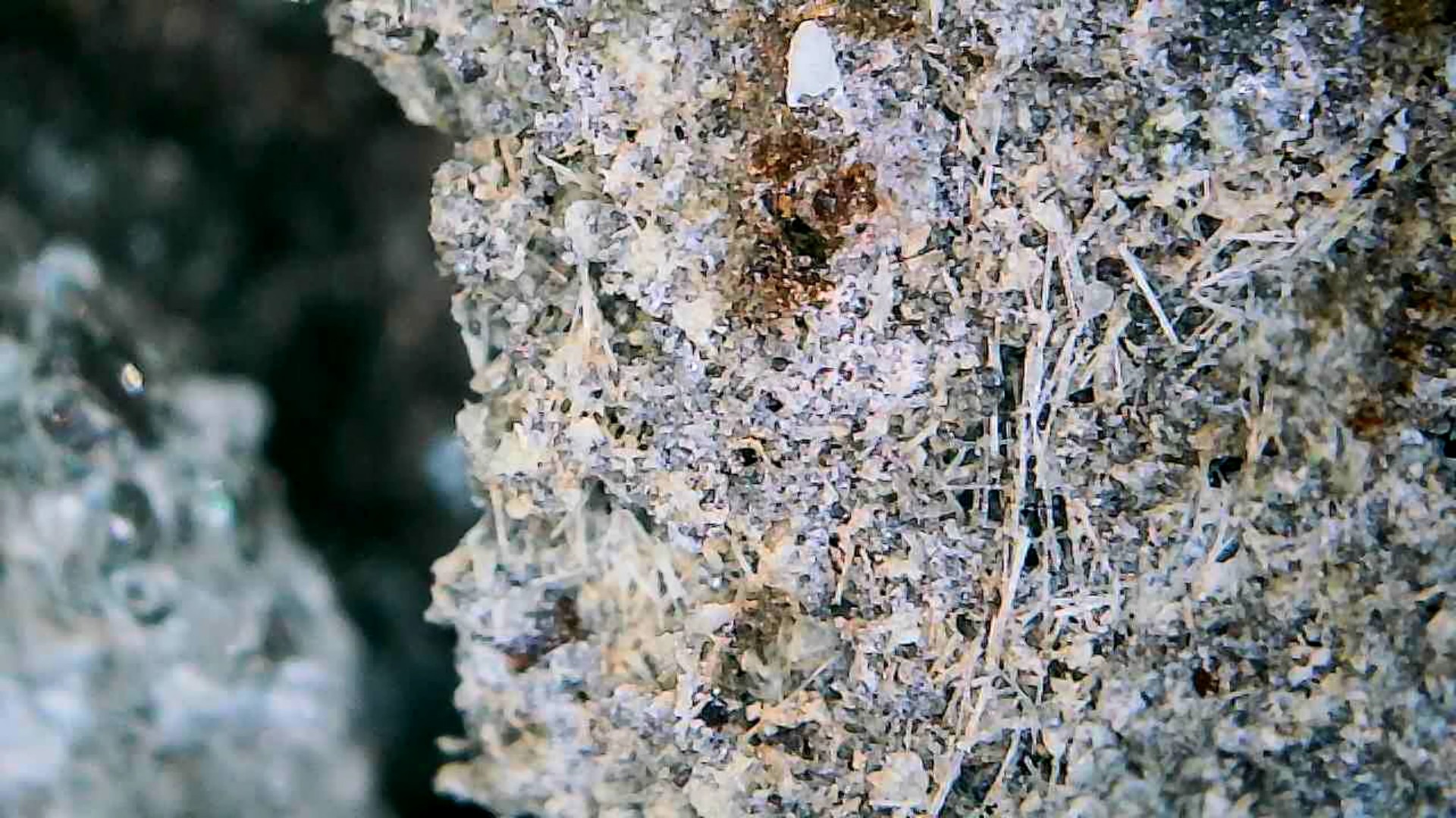

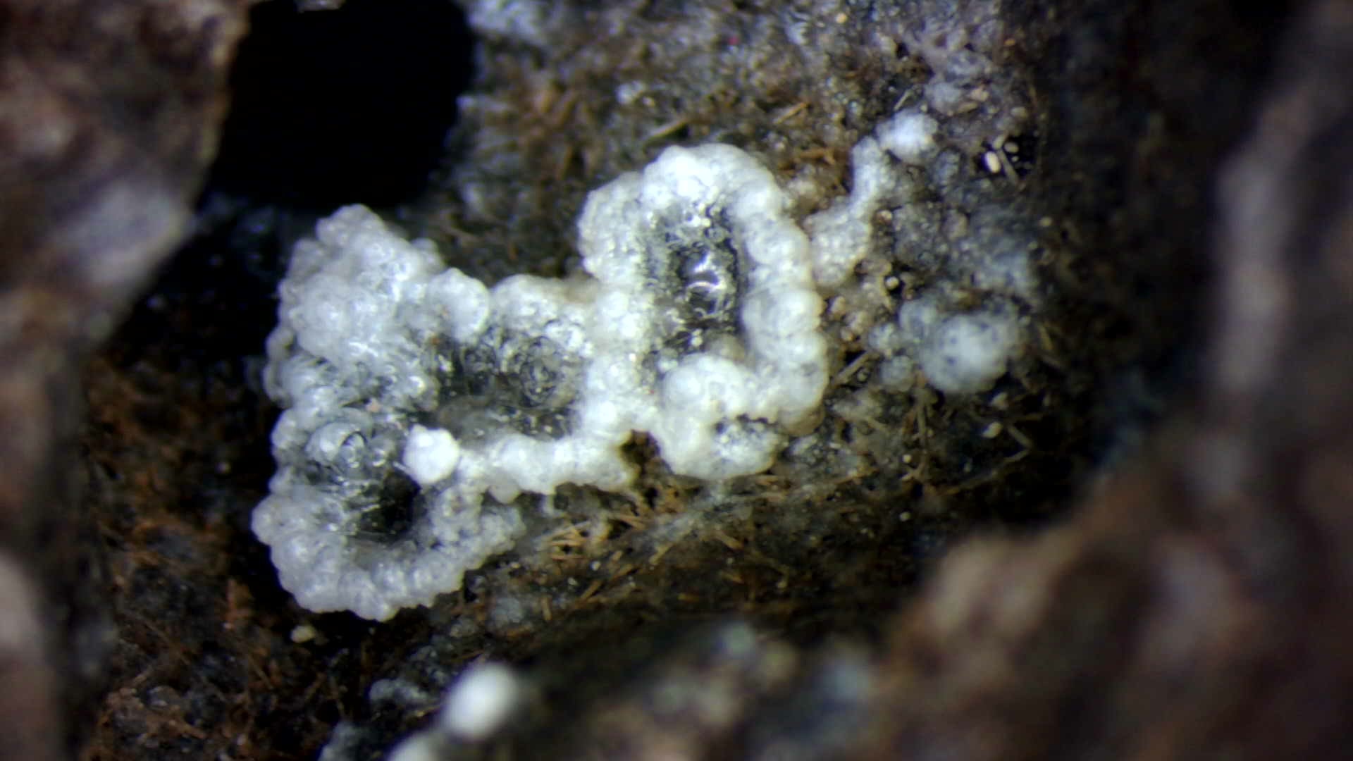

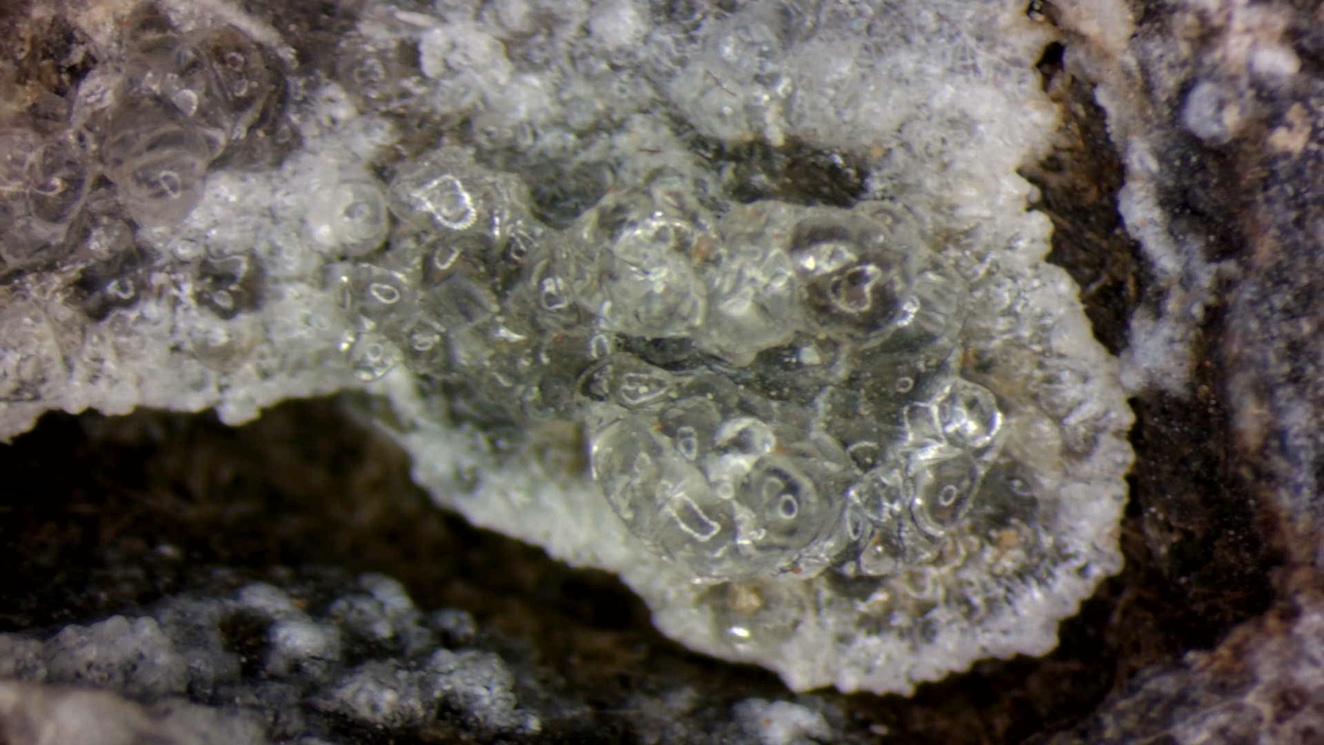

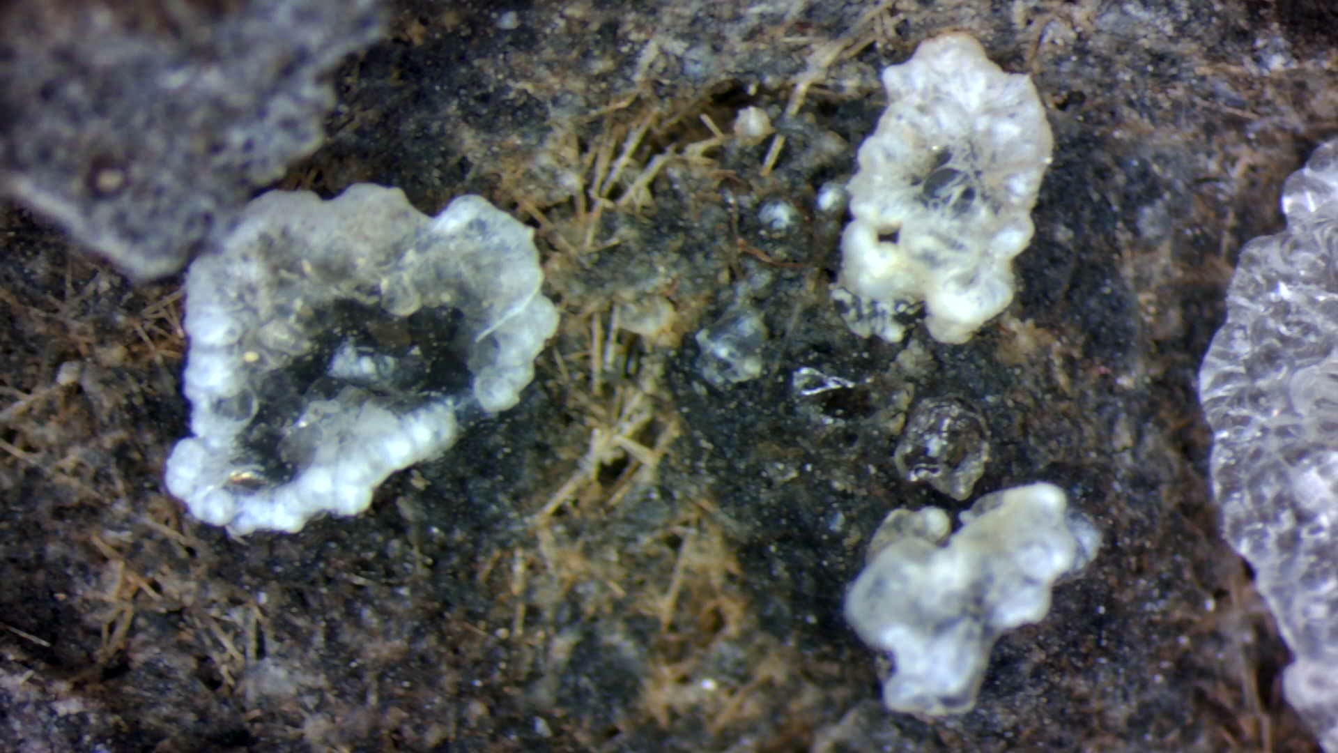

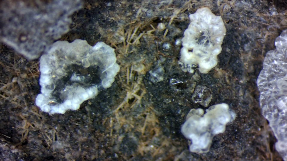

Le 20/12/2024 à 17:50, Pointcarré a dit :
Je suis preneur d'une photo assez nette des aiguilles si possible avec un contact avec l'opale hyalite.

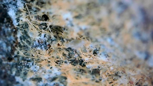

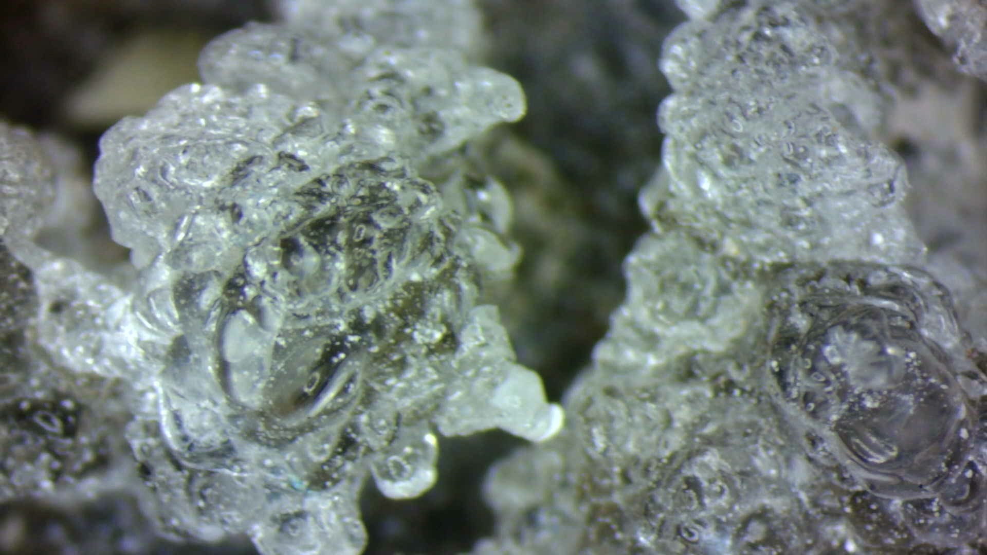

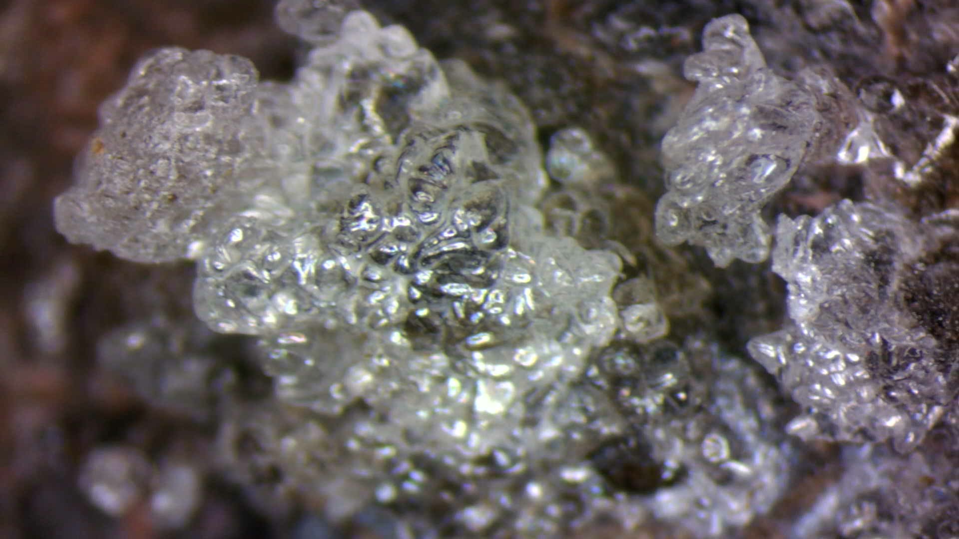

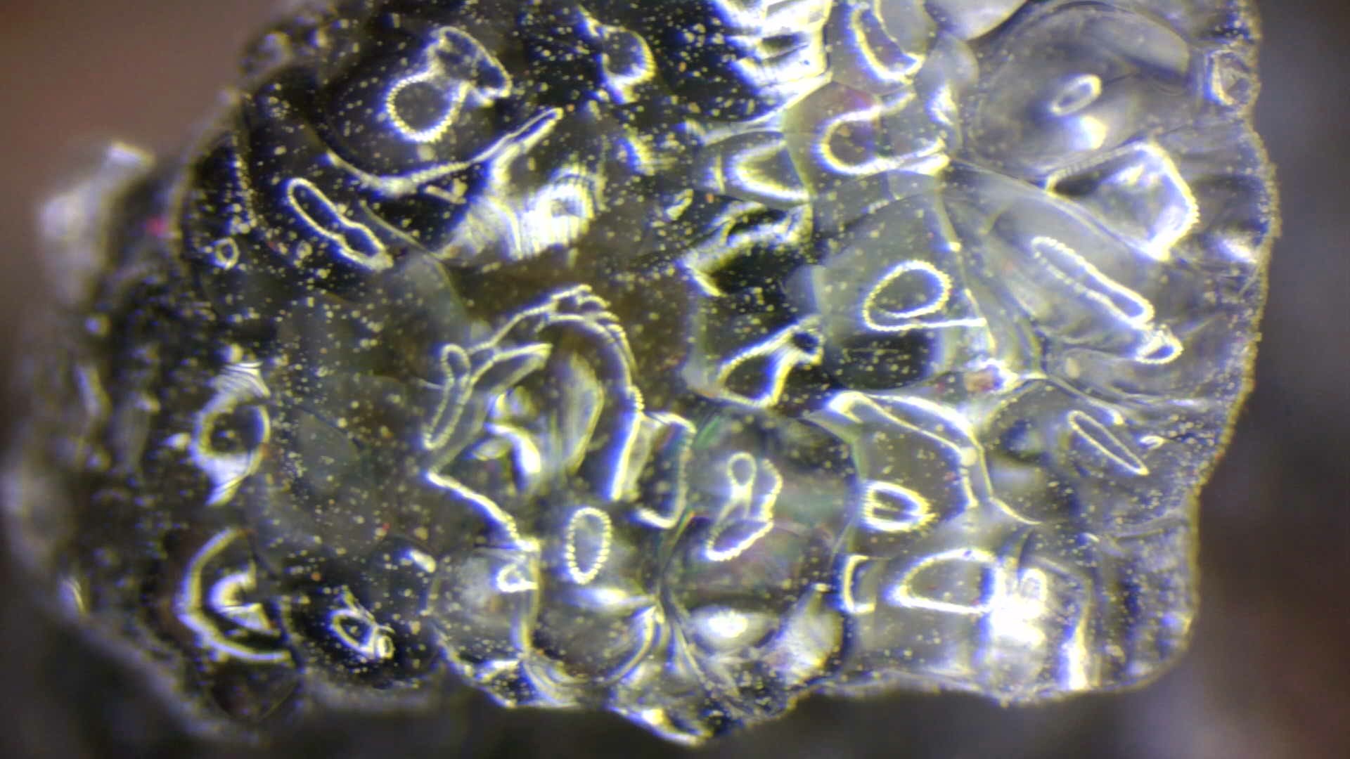

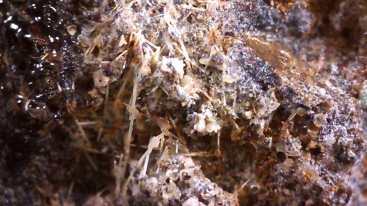

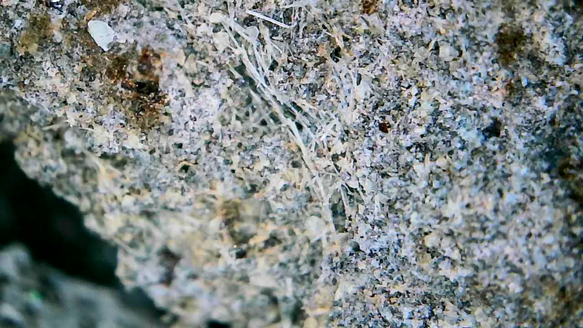

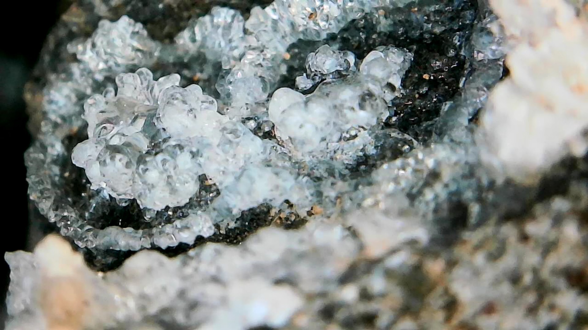

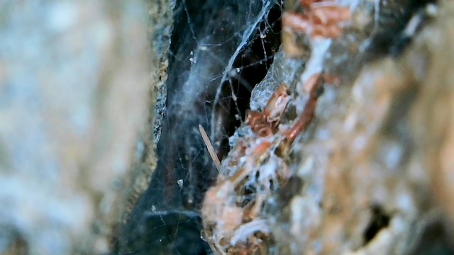

Toujours a la bino, mais d'un peu plus près :
et avec le petit Tomlov, ça pixelise un max
Photo_2024-12-2215_12_37_533.jpg.3d21187d002e369fe2ab6be6f3ca72c5.jpgPhoto_2024-12-2215_13_30_444.jpg.8e2055813544097af5df435743c6094a.jpgPhoto_2024-12-2215_16_02_603.jpg.effa46f505f755c66d325e8798bd2ea3.jpgPhoto_2024-12-2215_16_54_656.jpg.903a458d50a2cf64ec22002f06cf4d11.jpg
Je n'arrive pas à voir de contact entre ces aiguilles et le pied des girolles qui est en contact avec la paroi.
Il semble bien que les aiguilles ne sont présentes que à la surface des parois des vacuoles, et pas dans toutes.
N’empêche, si c'est de l'apatite, ça implique que le P passe en phase vapeur et réagit avec la paroi des vacuoles.
Pour Si, on sait que SiCl4 et SiF6 sont volatils, mais pour P ???  PCl5 ???
Le 22/12/2024 à 16:00, phoscorite a dit :
Effectivement il y a beaucoup de vacuoles sans aiguilles.
L’apatite a effectivement du phosphore : Ca5(PO4)3(OH, Cl, F).
De mémoire les cristaux aciculaires sont dans les zones de contact des péridotites.
L'apatite est cité comme pouvant être en lien avec des xénolithes dans le basalte (exemple : https://www.sciencedirect.com/science/article/abs/pii/0016703782902733).
Une hypothèse pourrait être une formation de l'apatite antérieure, qui remonte ensuite avec la xénolithe au sein du basalte. Puis lors de la prismation, les fluides rentrent dans la vacuole où il y a de l'apatite préexistante et il se forme les "girolles" de Hyalite plus ou moins imbriquées avec les cristaux aciculaires.
Dans les vacuoles sans xénolithe (bulle de gaz), on a que de la hyalite. La genèse en phase vapeur de la hyalite serait postérieure à celle de l'apatite. Celle-ci pourrait se créer avant dans d'autres conditions physico-chimiques.

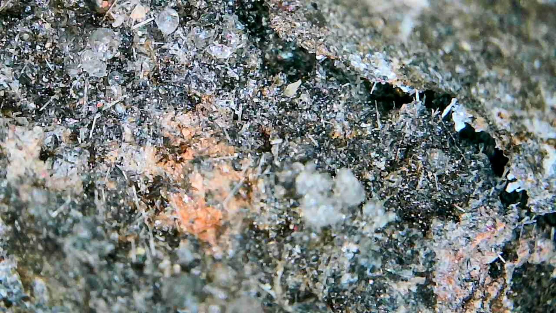

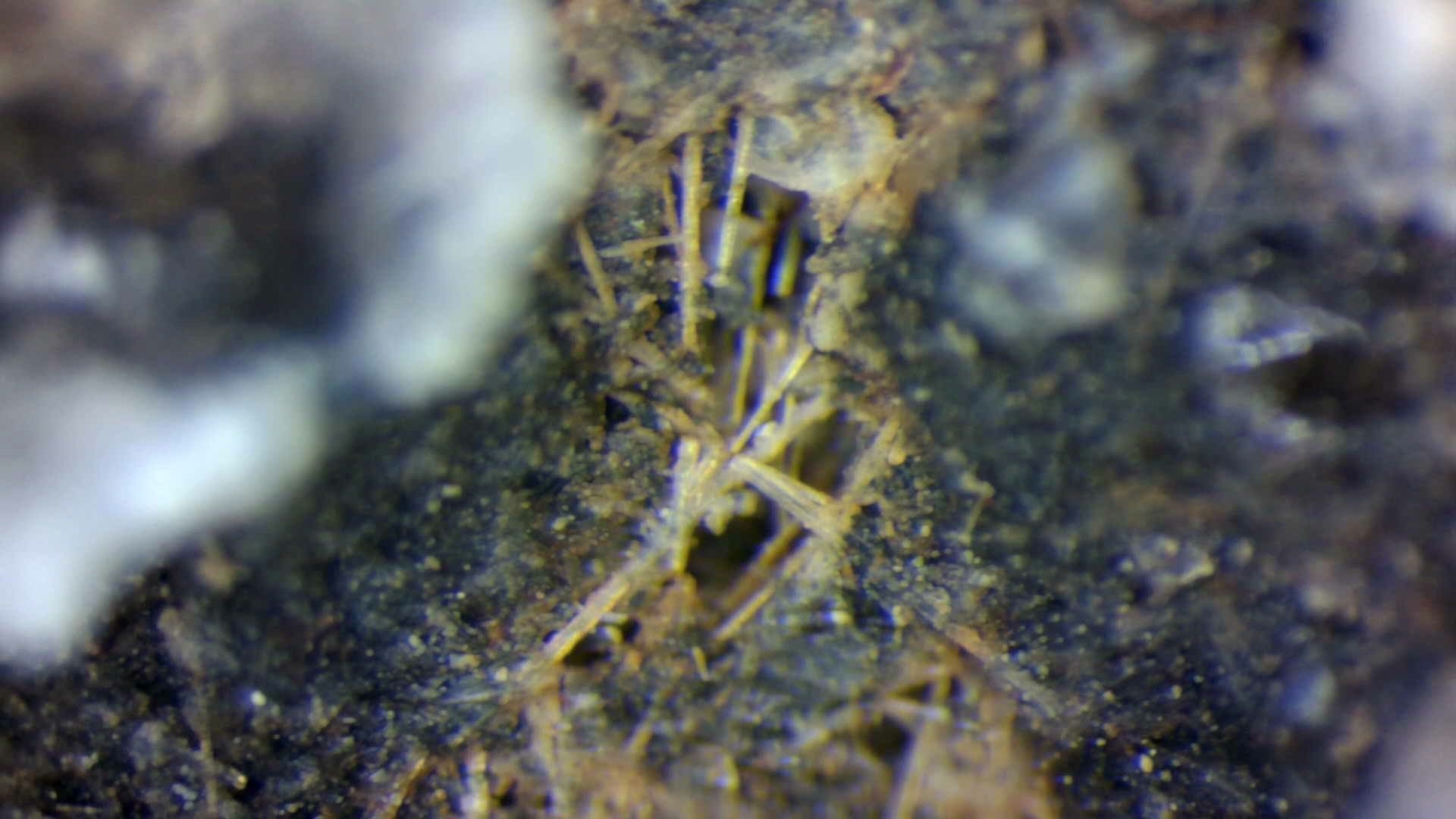

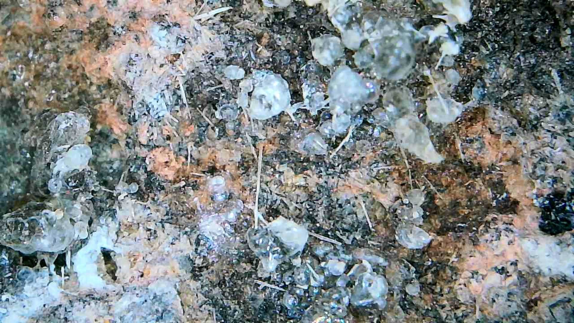

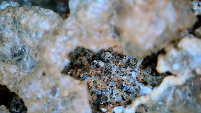

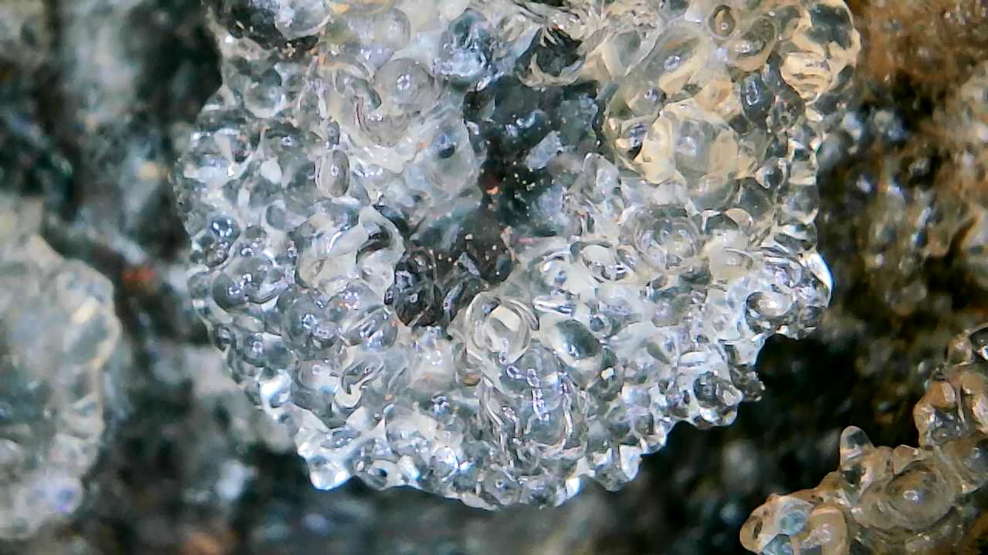

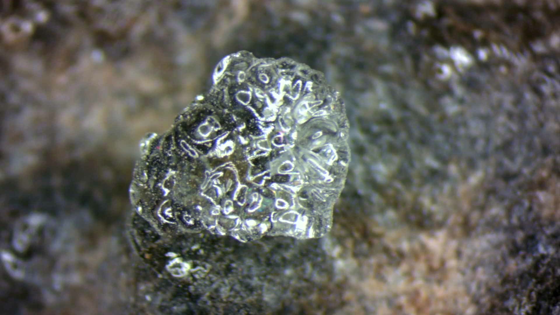

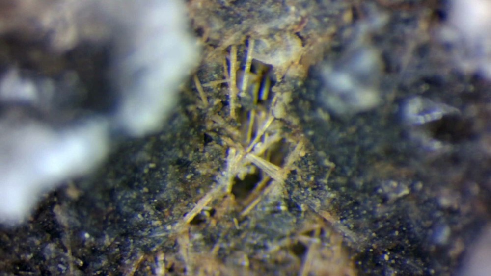

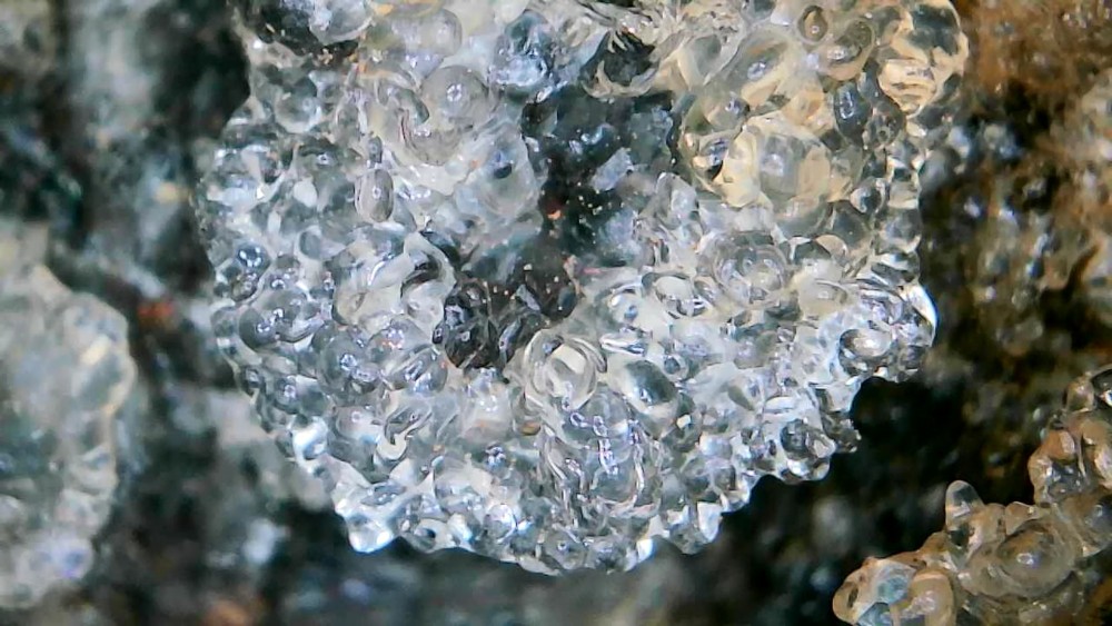

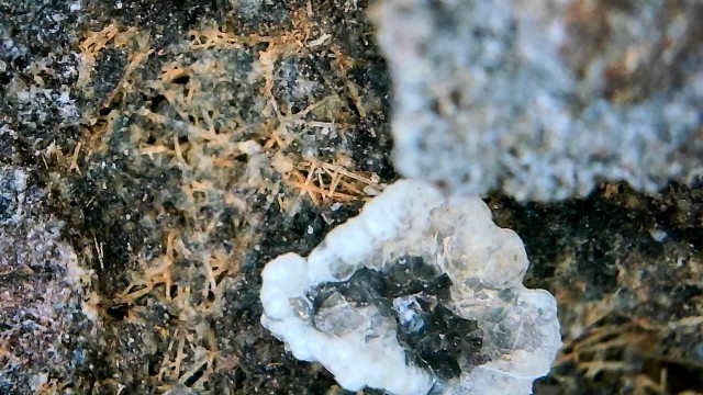

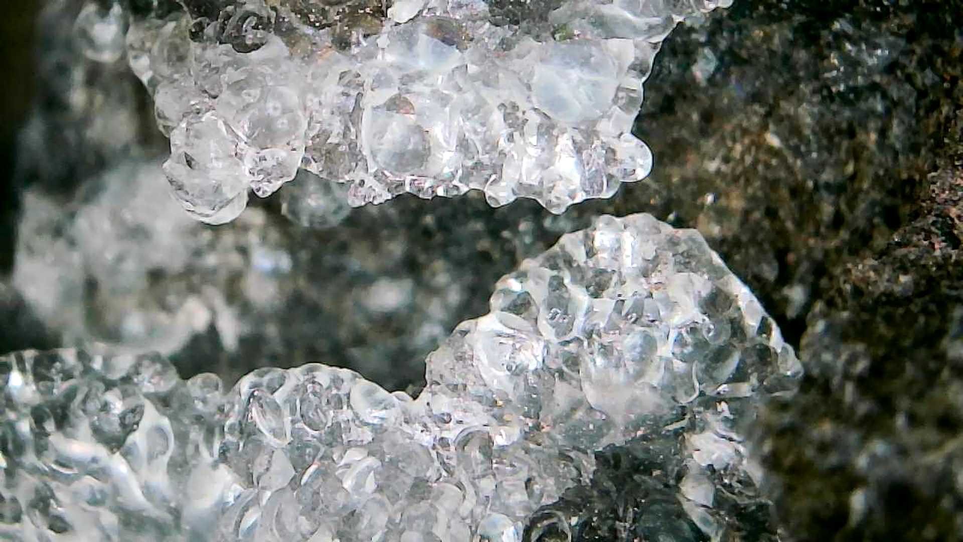

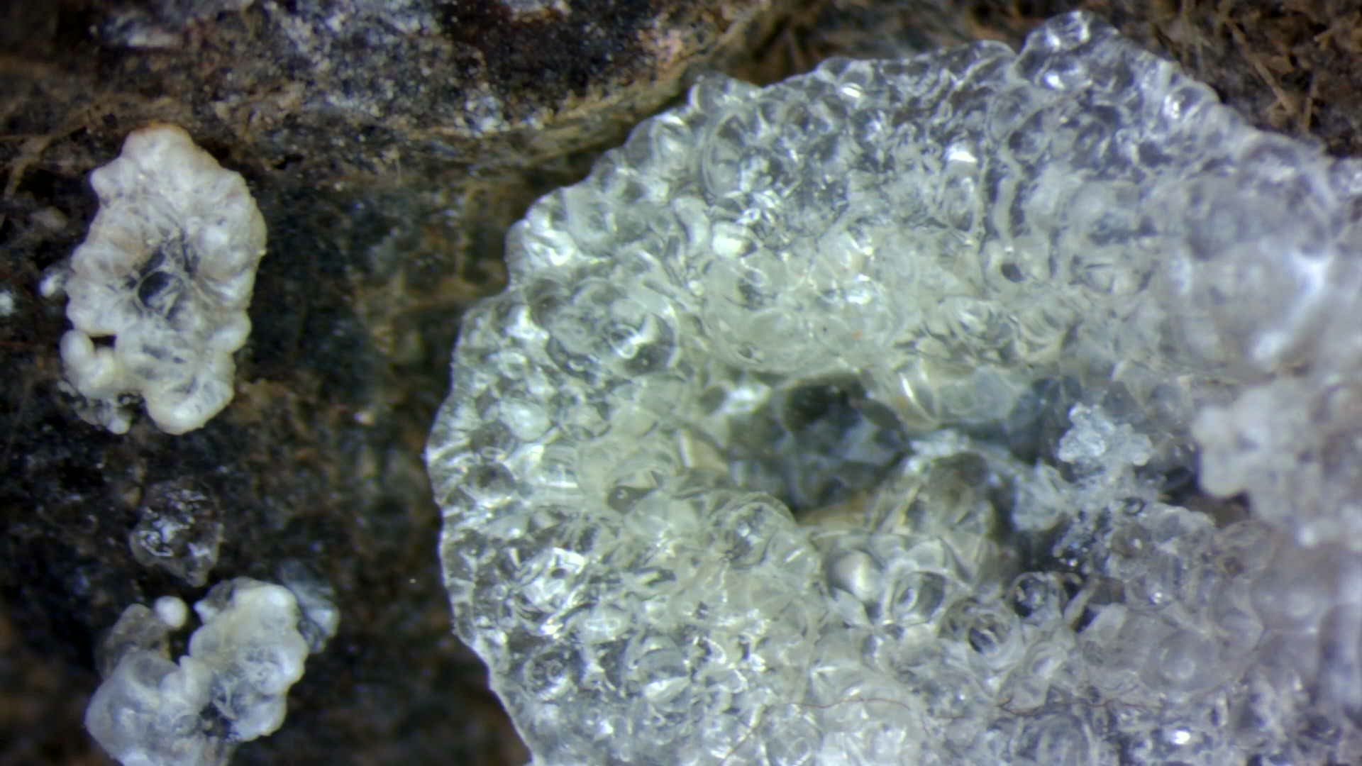

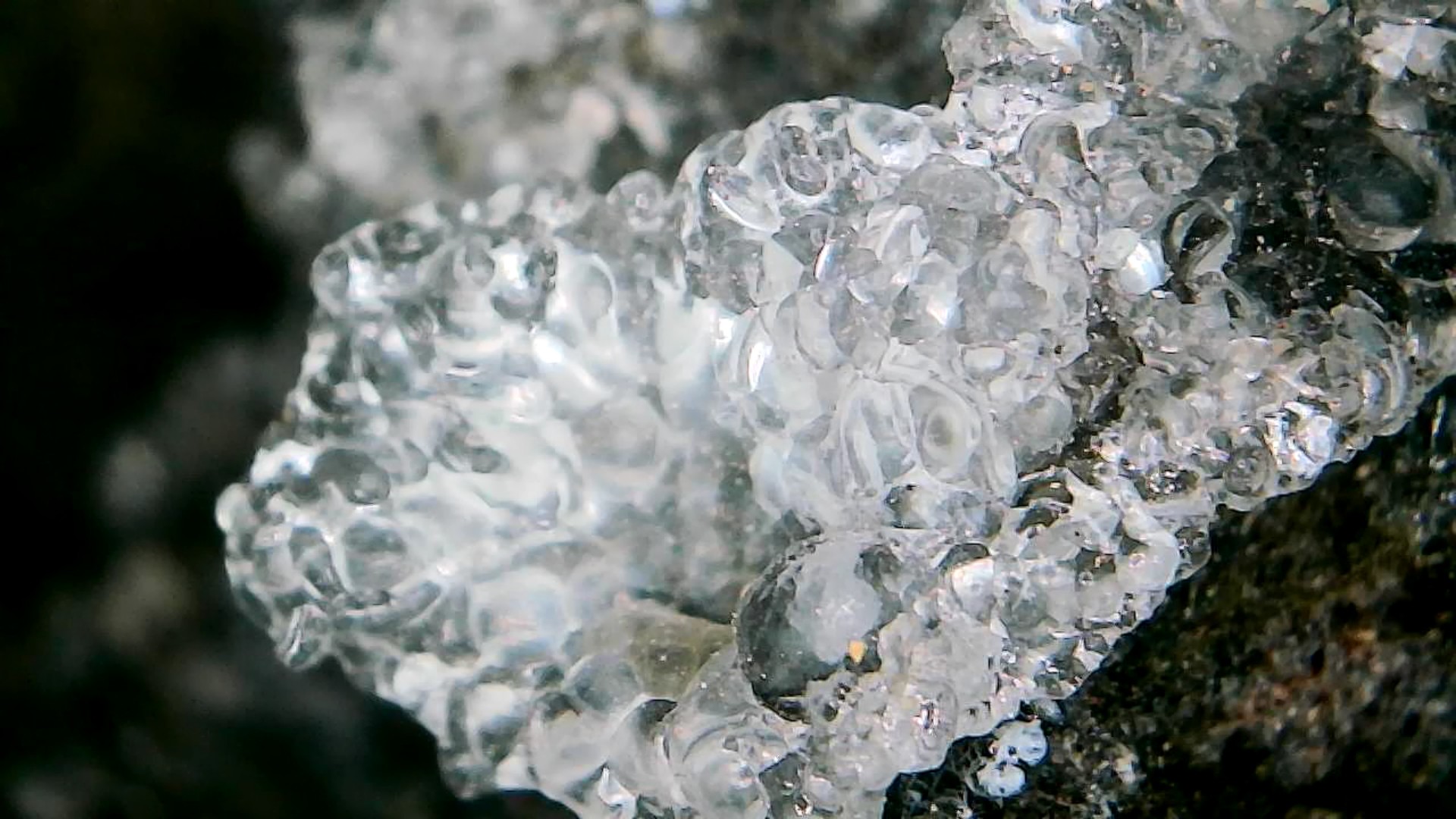

Autre fournée d'échantillons, les aiguilles d'apatite présumée ne se bousculent pas, mais on peut encore tomber dessus.
Toujours pas de contact visible avec l'opale, mais c'est bien en surface des vacuoles, a coté des opales.
Et quelques girolles, parfois un peu défraichies, pour faire bon poids
