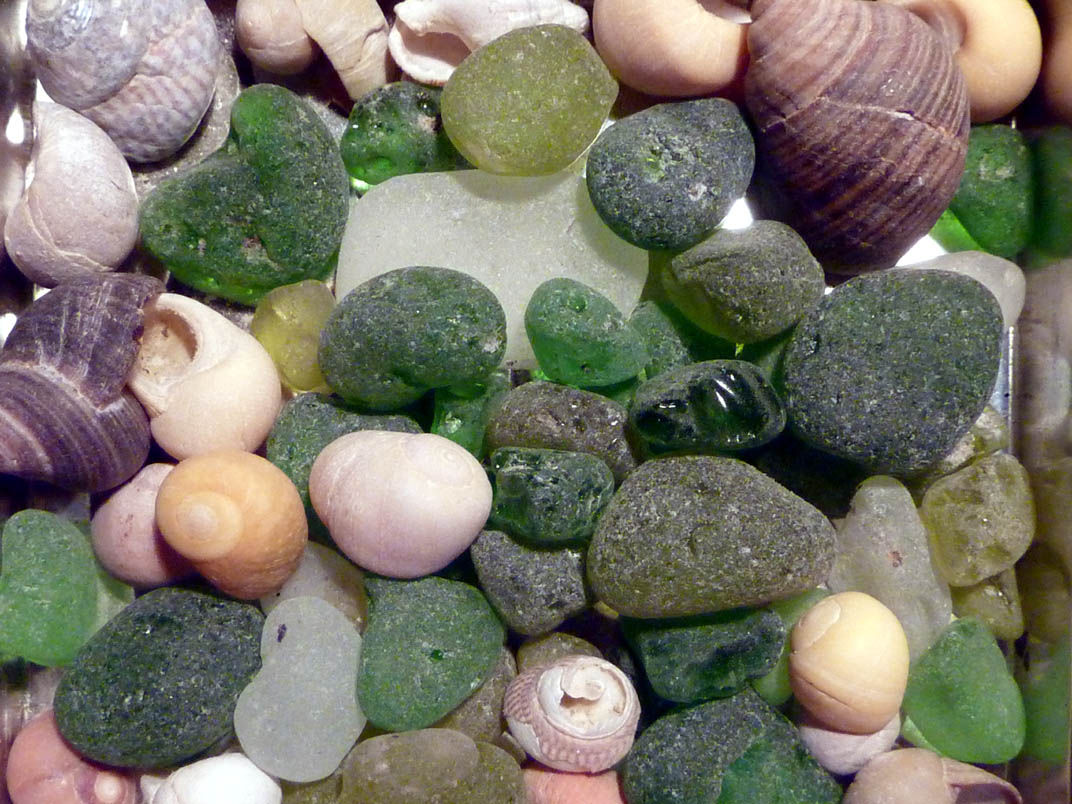

Juste pour donner à voir, une photo de bouts de verre roulés ramassés sur une plage.
