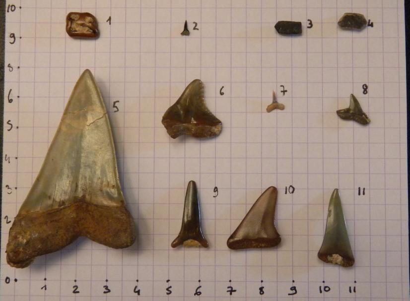

Bonjour à tous,
voici quelques dents à identifier, toutes trouvées dans de la pierre coquillère des Landes. C'est une pierre à faluns qui date du miocène-pliocène (d'après une carte géologique), mais je débute donc je ne voudrais pas vous induire en erreur en donnant de mauvaises informations.
pour les 3 et 4, on ne le voit pas bien, mais elles ont (je ne sais pas si ce sont des dents) un côté plat et lisse, et un côté strié, un peu comme une lime.
Merci d'avance !
Julien

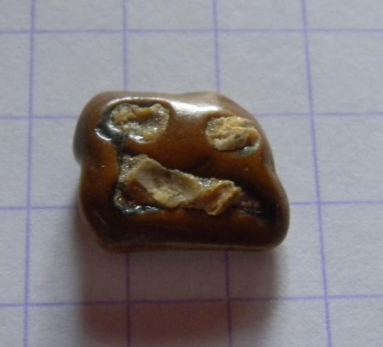

Dent de mammifère en 1, une molaire supérieure, il faudrait faire un gros plan pour tenter une identification même au niveau de la famille.

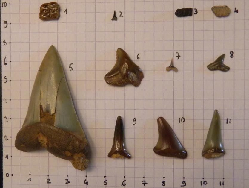

La dent numéro 5 me parait être une dent du Chili (Cosmopolidus hastalis) mais je peux me planter, tu l'as trouvée toi même en place ? car en plus d'être plus grande que les autres elle est nettement mieux conservée que les autres, ce qui est étrange.

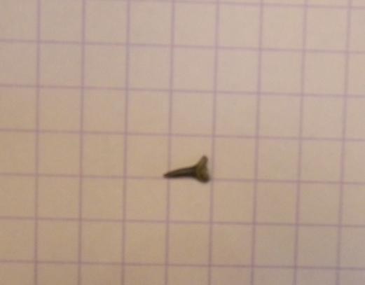

Je viens de trouver le mode macro sur mon nouvel appareil photo ^^ : alors 2 nouvelles images pour la dent 2, 2 nouvelles pour la 1. Pour la 5, mystère : je suis quasiment sûr qu'elle vient des pierres coquillères des Landes, d'ailleurs il en reste un peu accroché à la racine si tu regardes bien, mais ce n'est pas moi qui l'ai trouvée, c'est mon grand-père, avant que je naisse, et il est mort depuis longtemps... pour les autres en revanche, aucun doute sur la provenance, c'est moi qui les ai trouvées.
Pour la cosmopolitodus hastalis, possible en effet qu'elle provienne de Belgique, alors surement de la région d'Anvers. La couleur , la conservation et la taille pourraient correspondre ,mais difficile d' affirmer ....

Après vérification auprès de mon père, la dent qui pose problème provient définitivement des carrières de pierre coquillère de Mont de Marsan dans les Landes. Sur ce, je vous laisse réfléchir ^^, bonne nuit à tous et merci encore!

Je pense aussi qu'elle vient des Landes. J'ai vu du mégalodon de cette région et la couleur est la même

Fossileur, la plupart des carrières de pierre coquillère de Mont de Marsan sont aujourd'hui remplacées par des constructions. Mes trouvailles viennent de gros blocs ramenés il ya longtemps par mon grand-père dans notre jardin. La carrière d'où ils venaient a disparu, pour celle-là c'est mort, amis peut-être en reste-t-il d'autres? ^^
Pour la dent de Mammifère je resterais sur l'identification suivante :
Artiodactyle, molaire supérieure gauche
Pour la dent numéro 5, ne connaissant pas les gisements de ce secteur je n'irais pas plus loin, il est bien possible que cela provienne du secteur.
Effectivement beaucoup de carrières du début et milieu du 20ème siècle ont disparu. J'ai arpenté quelque peu la région avec mes pubs en main mais on ne retrouve plus rien. Tout est rebouché ou noyé dans la végétation. La seule que j'aurais pu aller visiter servait de parc à taureaux!!
