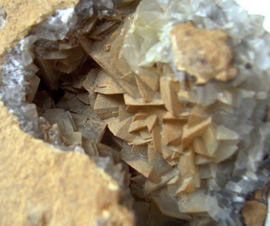

J'ai quelques minéraux basique, et je me suis dis qu'ils seraient surement plus joli une fois nettoyés. Ne m'y connaissant pas trop en nettoyage, je fais appel à vous.
J'ai déjà épluché internet pour ce qui est de la technique, mais dans la pratique, c'est moi facile.
Par exemple, je ne sais pas quoi faire pour nettoyer cette calcite.
C'est possible???

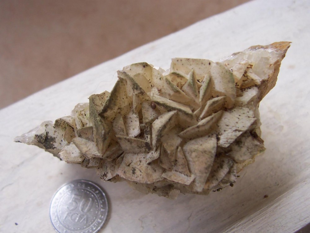

Pour le moment je n'ai rien fait sur ces exemplaires, mais sur d'autres, je les aient juste passés à l'eau et brossés délicatement, mais ca ne change pas grand chose grand chose. La première calcite reste blanche sur les pointes (altération je pense), et la deuxième à toujours cette couche rouille en surface.
Y a-t'il quelque chose à faire??
Merci à vous

Mais à mon avis, ca ne vas pas enlever la couche ocrée...

salut, pour la 2ème photo essaye la dithionite, ç'est extra sur les oxydes de fer. Daniel GOL a un site où tu peux t'en procurer du "prêt à l'emploi" et pas trop cher pour le débutant que je suis.
D'une manière générale, j'avoue que je passe actuellement tous mes echantillons dans un bain de dithio, même si il n'y a pas d'oxydes disgracieux. Il me semble que les pièces sont plus nettoyées et plus brillantes après... mais ce n'est que mon avis d'amateur.
Certains géoforumeurs te proposeront certainement un bain prolongé dans HCl :super: , mais ne les écoute pas ;) la calcite est parfois sympa, (même si perso je préfère le quartz :super: )

Je vais tenter le bain dans l'acide, mais pour la concentration, aie aie aie...
Je vais faire des essais
Pour la dithionite, je le ferai un peu plus tard, il faut que j'en achète, alors que j'ai l'HCL sous la main.

Attention ! Pas d'acide sur la calcite ! Eventuellement, un petit nettoyage avec du vinaigre blanc, en surveillant l'évolution...
Alors j'ai essayé la solution d'HCl dilué, mais même pour une dose très faible d'acide, à partir du moment où l'encroutement est attaqué, la calcite l'est aussi. Ils sont inséparable il semblerait!
