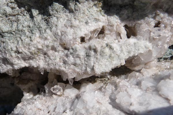

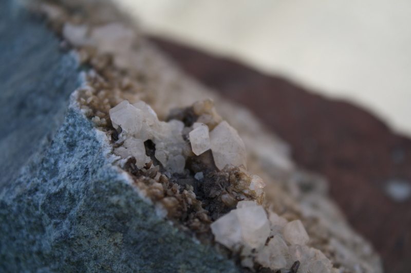

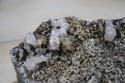

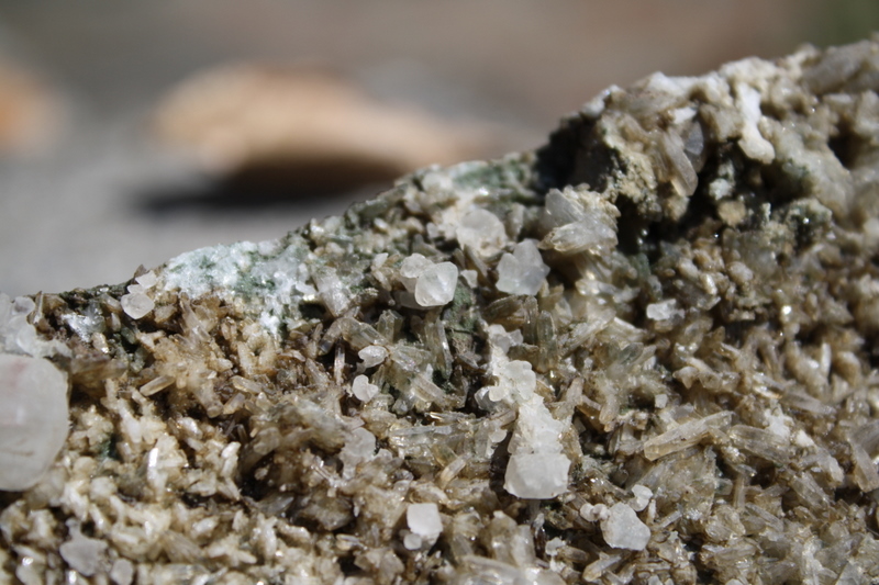

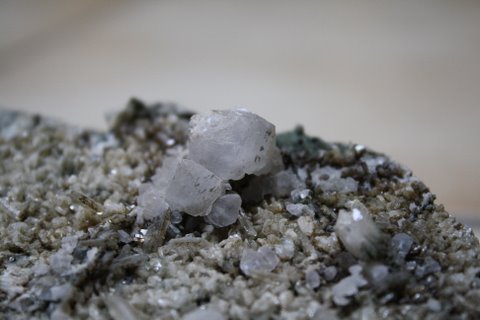

;) Bonjour à tous et toutes,
Je viens de vous rejoindre et j'ai une première recherche de renseignements.

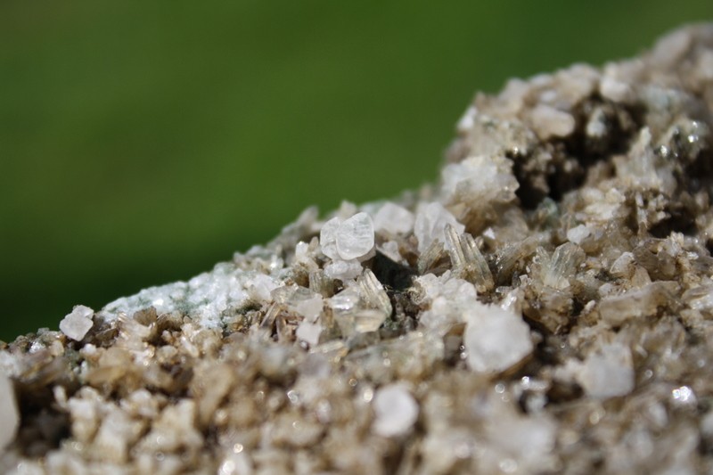

J'ai récolté ces échantillons, l'an dernier, sur le glacier noir dans le massif des écrins.
Je pense à des apatites mais je ne suis pas sûr B) car je ne connais rien des minéraux de l'Oisans.
Il n'y a pas de réaction avec HCl.
Quelqu'un pourrait-il m'aider?
Merci d'avance :sourire:
Je n'ai pas d'idée je suis désolé, le cristal ne m'évoque rien de particulier et ne fait pas tilter la case apatite chez moi. Je peux te proposer une chose, récupère un petit cristal et réduit le en poudre fine. Récupère cette poudre et plonge la dans l'acide. S'il y a dissolution sans effervescence l'apatite est un minéral possible.
Bonjour à tous,
Déjà, un grand merci pour vos réponses.
Voici les résultats des tests effectués :
La poudre est blanche et est dissoute par HCl avec effervescence.
Dureté : le cristal est rayé par l'ongle.
Observations du cristal cassé au bino, le clivage ressemble fortement à celui de la calcite.
Donc, ce serait tout simplement de la calcite. :sourire:
Quelqu'un connaît-il ce type d'association dans les Ecrins : Quartz, albite, chlorite et calcite?
On hésite toujours à réduire un cristal mais finalement c'était la solution.
Encore merci à tous et à charge de revange.
A+ ;)
bizarre tu avais l'air de dire au début qu'il n'y avait pas de réaction avec hcl..
sinon association classique
tu trouveras aussi des indices d'épidote, associés ou non

… et l'apatite encore moins !
D'où l'importance du test de dureté préconisé par Laurent !

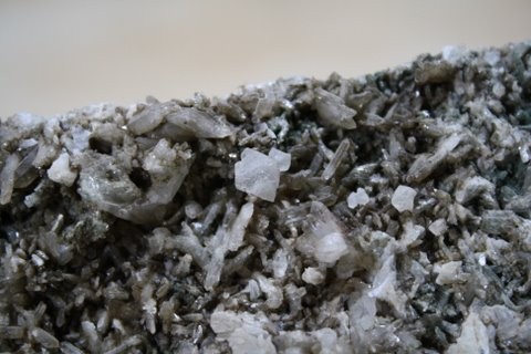

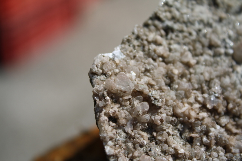

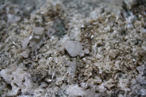

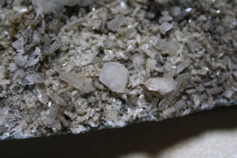

Je pense qu'il conviendrait de reprendre les tests à zéro… une photo nette, (ou un dessin) montrant clairement les formes cristallines du minéral, serait d'un grand secours !
" Ce type d'association dans les Ecrins : Quartz, albite, chlorite et calcite " est, comme le dit Cédric, une " association classique "…
À+

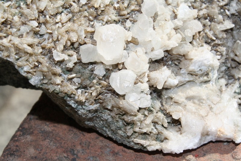

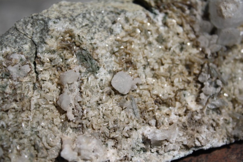

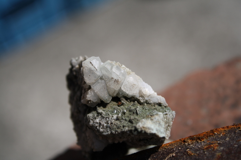

Bonjour à tous et merci pour vos interventions. :huh:
Papyfred : Je vais essayer de faire des photos plus nettes et je fais suivre.
1frangin : la calcite se raye bien à l'ongle. Pas toutes de la même manière et pas sur toutes les faces. La griffe n'est pas toujours super marquée. J'ai fait le test sur différentes calcites, de différentes provenances et c'est le cas.
Il s'agit bien du clivage de la calcite. Je l'ai observé à la bino et on voit bien des petits rhomboédres.
A+ <_<
1frangin : C'est vrai que je n'ai pas des mains de bureaucrate :huh: , je n'ai rien contre les bureaucrates.

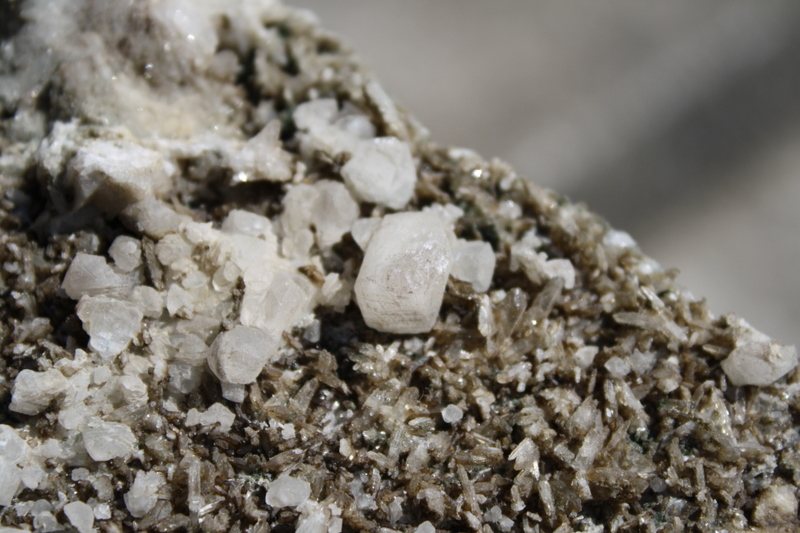

Papyfred : voici quelques photos supplémentaires. Au vu de ces différents cristaux, je pense qu'il n'y a plus de doute car sur un cristal, on voit nettement les 3 arêtes du rhomboèdre de base (petits traits rouges ajoutés).
A+ <_<
je pense plutot à un cristal corrodé en surface (ce qui est possible au vu des photos...) et que la "rayure" n'est que un "égratignement" de cette surface....
pour être sur il faut que la rayure reste bien marquée même essuyée avec un linge (ou un doigt!) humide...
