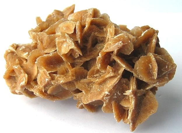

Les roses cristallisent au sommet de la nappe d'eau, à un mètre environ sous la surface du sol, là où les échantillons les plus gros et les mieux formés se trouvent. Plusieurs mécanismes peuvent contribuer à l'ascension des roses jusqu'à la surface où leur séjour sera bref. Soumises à l'action combinée de l'altération, de l'érosion et de la dissolution, le sulfate de calcium est vite entraîné dans le sous-sol où il contribuera, à nouveau, à la formation de nouvelles et délicates roses des sables.
Si les roses arrivent à l'affleurement, elles s’altèrent aussitôt. Le sable emprisonné dans la rose s'éclaircit sous l'effet de l'oxydation, tandis que la matrice gypseuse blanchit et se scinde selon les plans de clivages du cristal. En quelques années, selon la taille de l'échantillon, la rose est réduite en poudre et retourne dans le sous-sol. en generale avec le temps le sable hydraté pres les lacs du desert va former des couches cimenté sableuse. voir les fotos.
