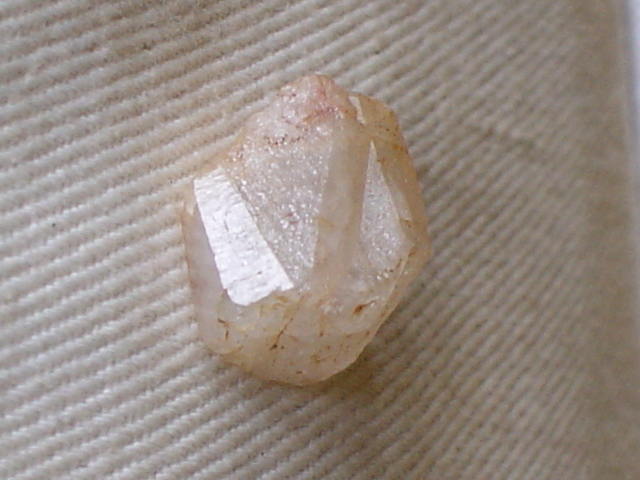

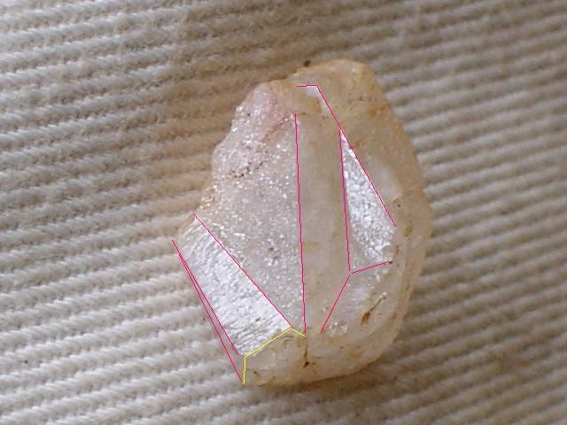

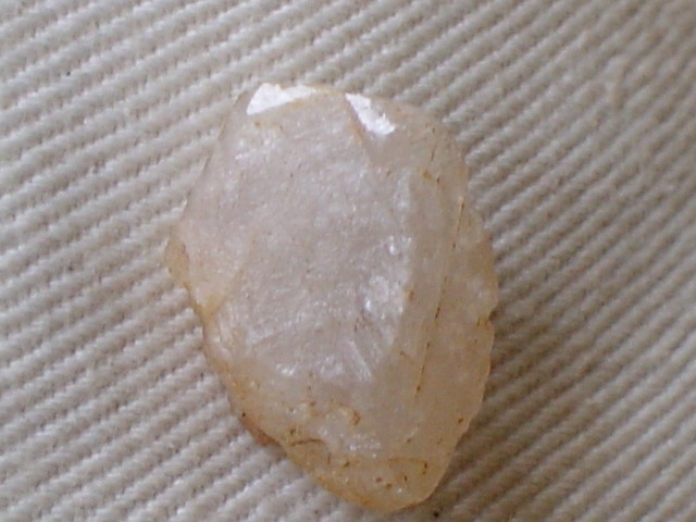

Ok, ça vient pas des Alpes...mais on va faire avec !
Contexte, toujours bordure migmatite/micaschiste et certainement des filons pegmatites dans le secteur.
Dureté : raye le quartz mais des doutes pour la topaze, ou alors difficilement
Densité, pas mesurée
Sections hexagonales, cristaux comme 'enchâssés',
surfaces vitreuses (avec quelques stries) et surfaces plus 'rugueuses' et moins vitreuses (cf.photos)
Rien de transcendant...
mais j'aimerai avoir confirmation, si c'est possible avec si peu d'indices.
A+
Bonsoir Stéphane !
" Raye le quartz ", d'accord ! Mais as-tu essayé de le rayer avec du quartz ?
Regarde attentivement les stries, celle du quartz sont perpendiculaires à l'allongement, celles de la topaze sont parallèles à l'allongement… autre chose : la cassure conchoïdale du quartz - le clivage parfait {001} de la topaze… À+

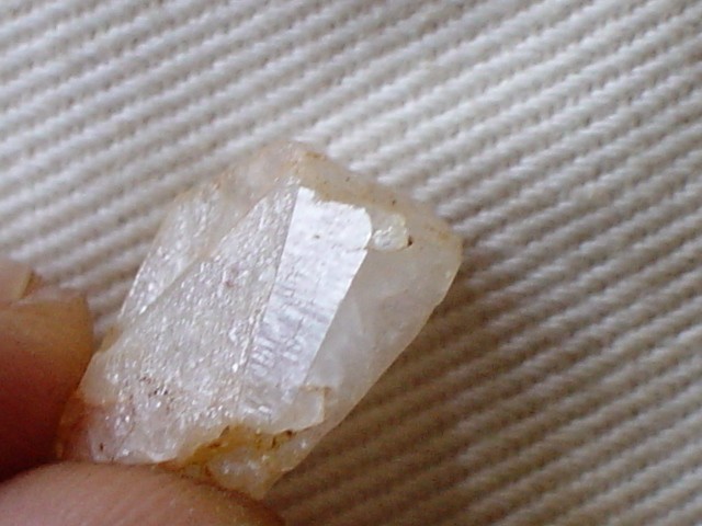

Invité akwaba
Bonsoir Papyfred
Pour les stries elles sont comme le quartz, perpendiculaires à l'allongement.
On ne peut les voir que sur 2 faces bien lisses...
Pour la cassure, oui conchoïdale...
Clivage, à vrai dire les 2 faces de la pierre 'semblent' être des faces définitives...sur les côtés des cassures.
A+
Oups, EDIT : non j'ai pas essayé de rayer la pierre avec un quartz ...

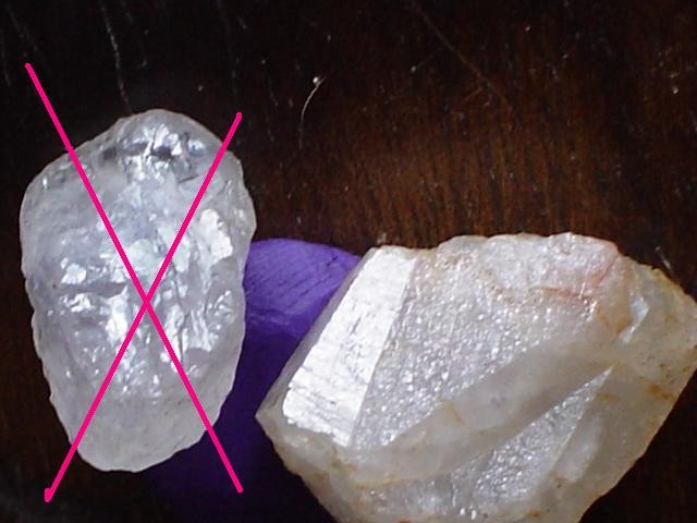

Invité phénacite
Comme dit 1 Frangin, le quartz raye le quartz !!! hé oui !! gros malin !!! mais ton truc ce n'est pas du quartz.... :trinquer:
autre topaze ???

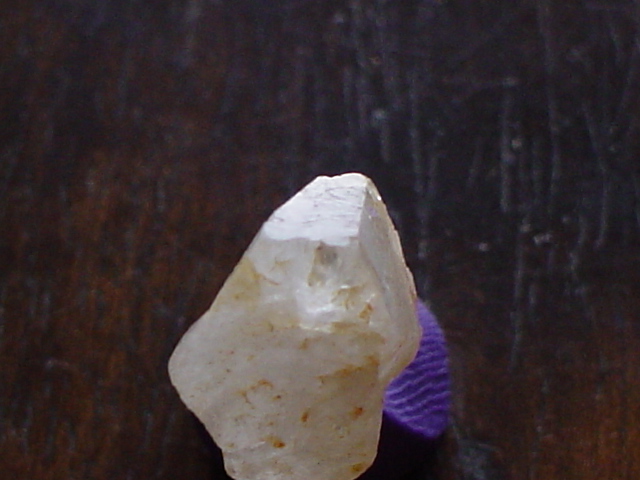

Invité akwaba
Hello
Ok, j'ai testé le quartz sur une des faces nettes vitreuses, et il y a bien
une marque. Par contre les faces plus 'rugueuses' pas de trace possible.
Je suppose dureté 7.
Pour du quartz, est-ce courant cet assemblage des cristaux (cf. contraste entre faces vitreuses et 'brutes').
Dommage de pas avoir trouver les cristaux en entier...et d'avoir un meilleur apperçu de la cristallisation.
