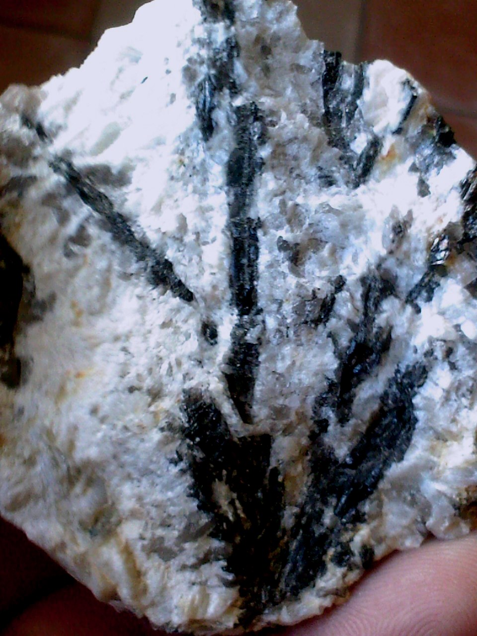

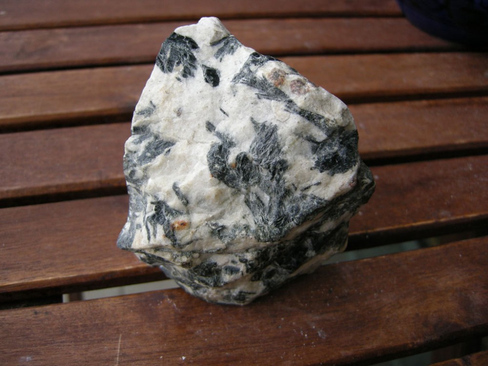

"Ca ressemble à une vache" me dit Héloïse.
Pour moi ça évoque une végétation japonaise peinte à l'encre de chine
Mais c'est quoi au juste ?

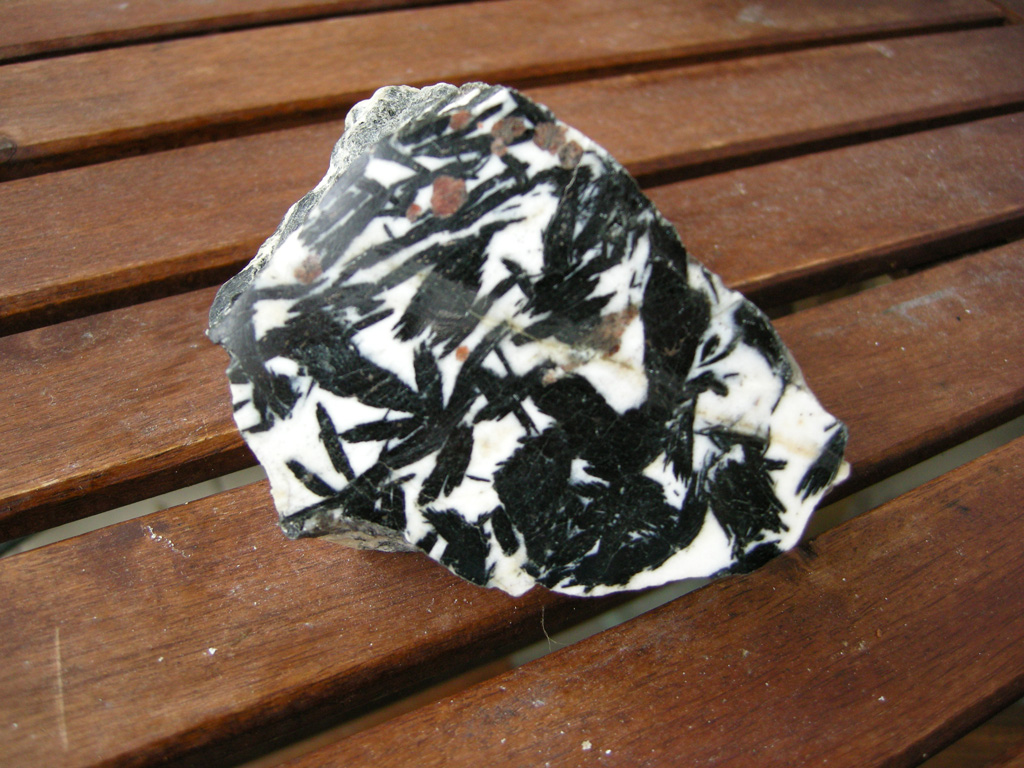

La face franchement noire et blanche est polie. Le reste est brut.

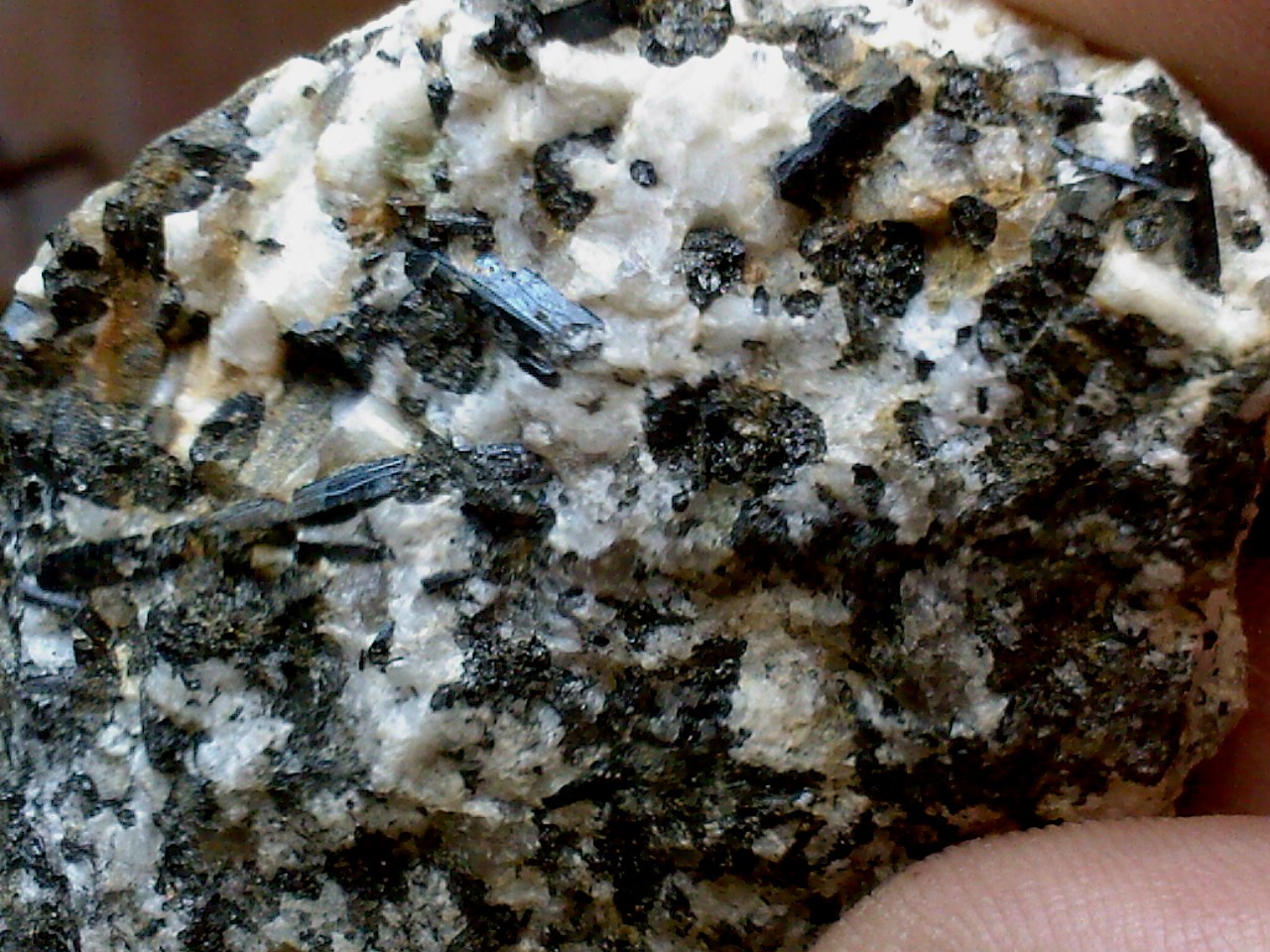

Les inclusions noires ont des reflets brillants.

Nous avons fait un test de dureté. Ni le blanc ni le noir ne sont rayables au couteau.
Les taches rouges sont plutôt de couleur "rouille". Elle ne s'enlèvent pas en grattant.
Et aucune idée sur la provenance, malheureusement.
Et son ancien propriétaire étant décédé je ne peux avoir aucune info.
Pour moi aussi le rouge est du grenat. Se voit très bien sur la photo de la face non polie.
Ce ne sont donc pas des taches mais bien des "volumes".
Tourmaline noire OK aussi.
Le blanc pourrait aussi être du quartz mais c'est pas claire, il me semble que c'est la seule inconnue qui reste.
Trouvé (il y a plus de 40 ans!) des choses très similaires dans des pegmatites du Tyrol autrichien.

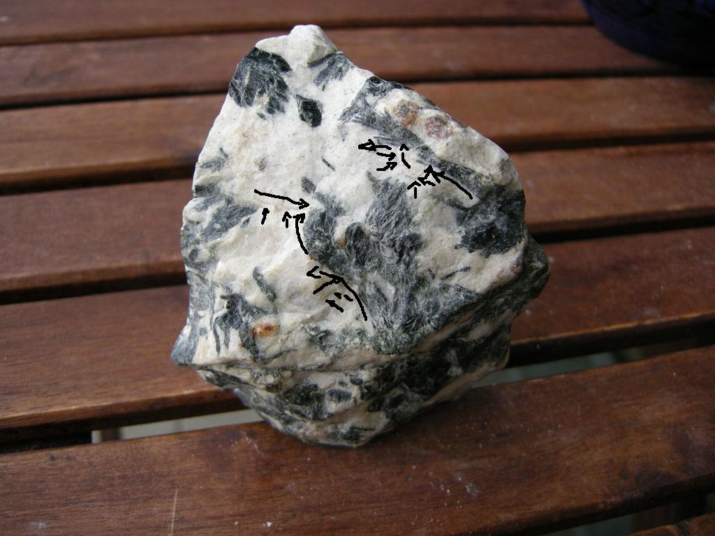

pareil que geonaute sauf qu'il y a du quartz en plus !! (structure du schorl !!)...
Phenacite, peux-tu préciser ce que tu veux montrer ? J'aimerais comprendre.
D'autre part, concernant le minéral noir, en regardant des photos de Schorl sur le net je ne tombe que sur des cristaux rectilignes. Où puis-je trouver des cristaux de schorl similaires à ceux de la pierre d'Héloise ? merci.
Nota : il y a un petit grenat visible qui dépasse de cette pierre (une petite pointe rouge foncée, non visible sur les photos) et que je n'avais pas remarqué.
Invité phénacite
Salut !
En fait je désignais de minces couches de quartz( ce dernier lors de sa croissance crée une contrainte sur le cristal voisin, là, tourmaline). Du moins, c'est ce que j'en ai déduit, comme sur celle que je trouve souvent.(par contre les miennes ne sont pas polies :surpris: )
