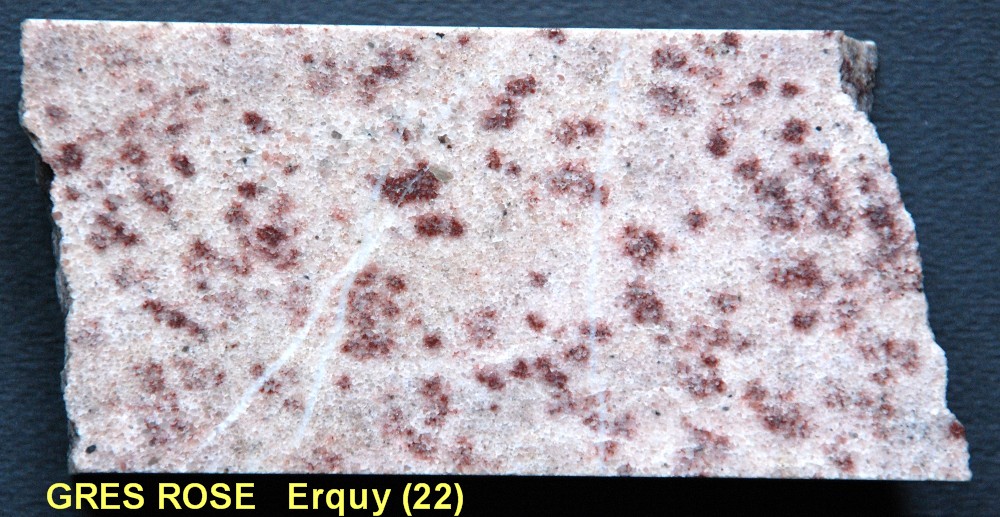

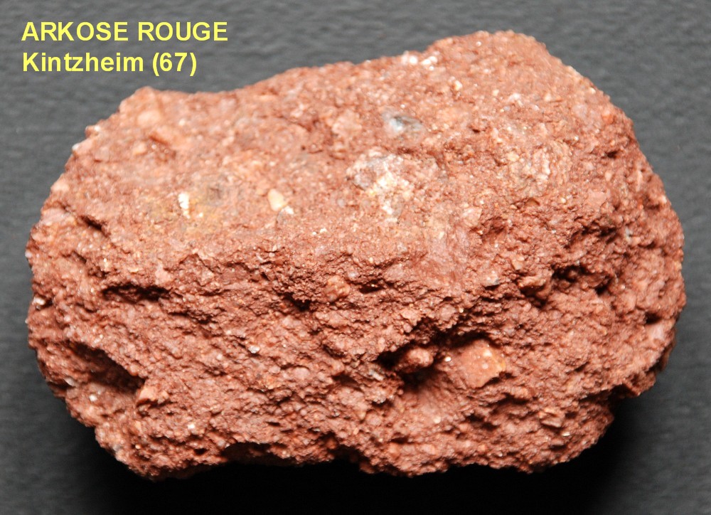

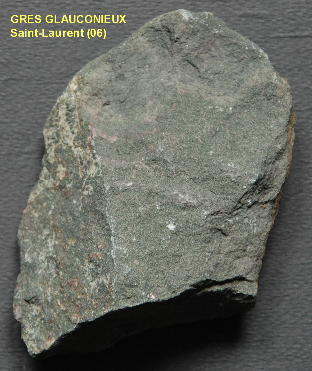

Invité TOURMALINE Posté(e) 30 janvier 2011 Signaler Posté(e) 30 janvier 2011 Bonjour Frangin, J'accéde à ta demande ce jour, voici quelques photos de grès pour wiki. Citer
