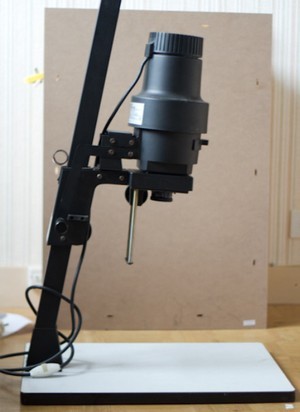

Salut Yves; tu peux poster une photo du dit statif stp? l'annonce est effacée sur le site vendeur...merci
Salut Paul,
effectivement le lien n'est plus valable.
J'ai pu récupérer une photo de l'objet mais elle est prise sous un autre angle.
Maintenant je dois l'adapter pour y attacher mon appareil.

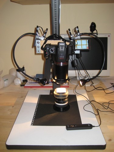

Après un peu de bricolage, voici, une autre photo de mon installation.
Elle se complète peu à peu ...
post-10708-0-62536400-1327135856_thumb.j
Pour le moment, elle est composée de :
1 pied d'agrandisseur photos,
1 panasonic FZ100 avec déclencheur souple,
2 lampes LED de chez IKEA,
1 raynox MSN202
1 objectif 50mm qui me sert d'ascenseur
Remarques :
Il faudrait que je trouve un pied de microscope car le pas obtenu avec l'objectif est de 66 microns, c'est certainement beaucoup trop grand.
Je n'ai pas encore de plateau micronmétrique style manfrotto car j'ai lu à plusieurs endroits qu'ils ne sont pas suffisament précis pour faire du staking.
Quelqu'un peut confirmer ? ou infirmer ?
Pour attacher l'appareil au statif, j'ai dû récupérer la vis d'un mini trépied avec le bon pas de vis car je n'en ai trouvé nulle part ou alors il fallait prendre toute une rotule !
Questions :
La couleur du plan de travail de l'agrandisseur est blanc, ne serait-ce pas mieux de le peindre en noir ?
Maintenant, je vais commencer à "m'attaquer" à l'éclairage et là, il y a du boulot ...
Faut-il éclairer relativement fort à travers un diffuseur ou moins fort directement sur l'objet ?
Vaut-il mieux être dans le noir ?
A priori, ce système permetrait d'arriver à un champ d'environ 2mm (voir écran de mon appareil)
Mais quand je vois la qualité des photos des pros de ce site (comme TEMPO par exemple), je me rends compte que je ne suis encore qu'au tout début d'un long, très long pélerinage :suer:
A+
Yves
Hum Yves tu as pris des options "standards" avec ton bridge j'aurai fait autrement. Pour dire je suis pas du tout actuellement dans cette optique car si tu veux faire de la bonnette simple, inutile de te casser les pieds avec tout ça. Une platine manfrotto le fera parfaitement. Le système ici est aussi très contraignant pour y placer un tube allonge pour y monter des objectifs à l'infini (et c'est ce que j'ai actuellement).
Je peux le dire, pour moi le système vertical n'est vraiment pas simple si on a pas une image sur écran d'ordi. Le système manfrotto est effectivement décrit comme insuffisant par tous sauf que c'est celui que j'ai.... ET il est bien plus que suffisant dans l'optique que j'ai prise.
On comprendra que je ne dirais pas plus sur le sujet car je vais encore recevoir et franchement je vais aller faire mon job et après quelques photos THD pour voir ce que je peux faire avec ma platine x,y et z qui est aussi bien différente des autres bricolages que je vois.
J'observe dun coté l'école classique qui est figée, de l'autre une course à la motorisation et dans tout ça et bien il y a quelques electrons libres qui voient autrement.
Je ne donnerai pas de conseils sauf que mon fond à moi dans mon montage il est très loin des pierres et donc je peux faire noir (ou blanc) mais ce sera toujours flou...
En fait, Yves tu essayes de faire, un mixte de ce que tu as vu mais l'esprit entre les differents montages n'est pas forcément le même. Je suis pour un système ultra light (et totalement transportable dans une caisse platique de 30 litres).
La msn 202 est bien pour des champs supérieur à 3 à 3.5 mm sans recadrage en dessous, tu auras bcp de problème sur les bords. Actuellement j'ai délaissé cette bonnette car je dois pouvoir faire mieux avec le système THD qui compile des champs plus petits. Je garde les bonnettes "pures" pour les champs supérieurs à 8 mm mais j'appliquerai la THD aussi rapidement normalement. Le piqué sera alors bien meilleur.
Ah oui l'école classique utilise des diffuseurs très diffusants.... Le résultat est une image sans contraste, peu colorée et assez peu personnalisée. Il n'y a pas de règle absolue cependant, il faudra s'adapter et pour ma part j'utilise toujours un mixte entre diffusion, semi diffusion et éclairage direct. j'ai de même un mixte d'éclairage pour avoir un spectre qui correspond à la correction de mon appareil...
Voilà donc ce que je peux dire. Deux Led c'est très peu par contre pour éclairer sans mettre les leds sur la pièce.... et donc peu de controle sur l'acpect directionnel des rayons lumineux.
L'école classique utilise toujours ces objo pour bouger la pierre et faire l'ascenseur.... Cependant dans mon optique moi j'ai besoin d'une course de 5 cm à 10 cm alors on comprendra que les ascenseurs ne pourraient pas me servir.
Quand je stacke je ne bouge pas la pierre sinon comment controler l'aspect directionnel de la lumière ? La réponse classique est une diffusion complète absolue et donc sans effet autre.
Une autre idée... L'ascenseur est contraignant car sa course limitée est adaptée à la méthode pour fort grossissement donc tu seras fort dépourvu quand il faudra bouger de 2 à 3 cm par exemple. Or les bonnettes permettent une grande souplesse que tu perds avec ce système. Je t'encourage avant de construire plus en avant ton système de savoir si tu veux un jour faire de fort grossissement (actuellement toutes mes photos sont avec des grossissements supérieurs à la msn 202) et dans ce cas tu vas avoir des problèmes importants de règlages avec ton système (vibration etc). Je ne dis pas qu'on ne peut pas, il n'y a aucune règle absolue en fait mais tu devras trouver des dérivatifs qui seront contraignants. La précision de la platine manfrooto est avec du doigté de l'ordre de 10 microns. Un tour représente 1 mm. On peut faire une centaine de tour si on est délicat. Mais actuellement je ne dépasse que très rarement les 0.25 mm de précision. Je laisse ce problème aux techniques standards qui ont besoin de hautes précisions. Moi je me contente de bcp moins. Quand je fais 50 tours je peux faire 400 photos avec une bonne précision de 0.25 mm ! Les stacks classiques font quoi ? 20 à 50 images.... Je suis déjà bien au dela. Pour dire la précision mécanique n'a que peu d'importance dans tout ceci. La précision que j'ai optiquement parlant est de l'ordre de 0.1 microns et donc pour stacker au maximum je dois faire une course de 10 cm pour obtenir une prodondeur de l'ordre de 1 mm..... Ma platine xyz est précise à 50 microns ce qui pour moi est encore bien suffisant. Sa course est de de 35 mm en Z et 40 mm en x et y. Si tu veux faire du vertical je te conseillerai alors de faire un système double course, un précis et un autre moins précis mais plus ample. Dans mon cas j'ai également un double système qui me permet à la fois de travailler le Z mais aussi de compenser si nécessaire sur l'objet pour la remise à zero sur le premier point net. La platine x, y et z pourra me permettre sans platine de faire de la photo du style système standard avec une précision modérée mais suffisante avec un 4x normalement. Mais ce n'est pas mon optique. Le problème de la platine manfrotto est surtout un basculement avant-arrière dans le guide. Une forme de flottement si on est à la vertical.... Mais pour moi un basculement. Une contrainte empèche ce problème. Mon cahier des charges étaient simples : Système souple et transortable, précision mécanique modérée, prix modéré. L'ensemble est donc le suivant : - Un bridge = 300 euros - Une bonnette DCR 250 (on peut en avoir d'autre mais cela ne sert pas trop) = 55 euros en neuf - Une lentille de tube de qualité en 200 mm = 250 euros en neuf - Deux objectifs CFI ou mieux APO sont suffisants. Je pense que celui qui veut peut aller directement sur les mitutoyo.... = 400 à 600 euros (voir plus si on a d'autres objo) Mais en fait je travaille surtout au CFI 4x, au 28 mm componon et au 10x CFI mais un mitutoyo neuf (prix de l'occaz doit arriver..) Un tube = 50 à 100 euros selon la qualité qu'on veut une platine XYZ pour image THD et placement simplifié des minéraux (sinon un simple pieds élévateur) = 200 à 250 euros Une platine manfrotto = 100 euros Une fixation rapide = 50 euros Eclairage varié = 150 euros Bref pour 2000 euros TTC on travaille très bien c'est le prix du reflex full frame non ? Je n'ai ni statif, ni bino, no trino, ni rien qui provient d'un microscope, pas de soufflet. La souplesse est apportée par le zoom et le montage.

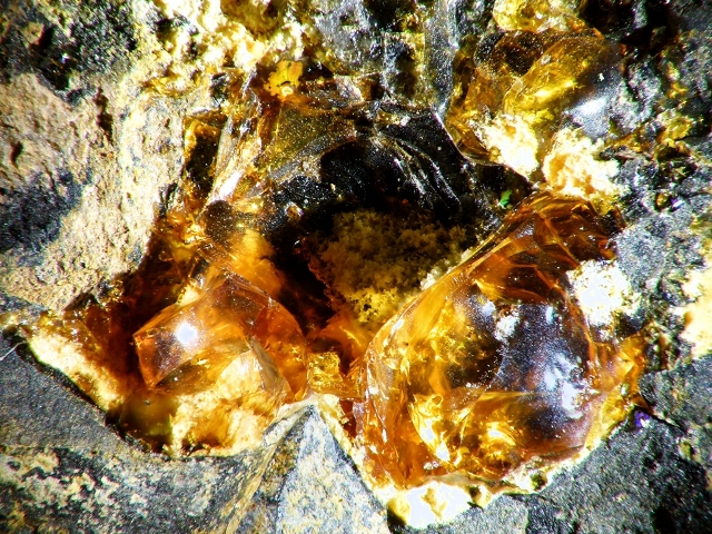

Et voici le résultat de ma première combinezdification :
post-10708-0-91055100-1327241195_thumb.j
Allophane
FZ100 + MSN 202
Environ 4mm de champ
Très curieux de voir ce qui se passerait, j'ai de suite taper haut en prenant 170 clichés.
Autant dire que je réfléchirai un peu plus la prochaine fois car le traitement sur l'ordi à duré 5h05 !
Autre constatation, je ne me suis pas embètté avec des diffuseurs pour débuter et cela se voit directement
(même pour un débutant comme moi :rigoler: )
Voilà, je suis ouvert à toutes les critiques et conseils ...
A+
Yves
vu les caractéristiques optiques de la msn 202 , pour 4mm de champs et approximativement 2,5 mm de profondeur je dirais que 20 à 30 clichés étaient suffisant (il faut environ 15% de recouvrement entre chaque cliché!
