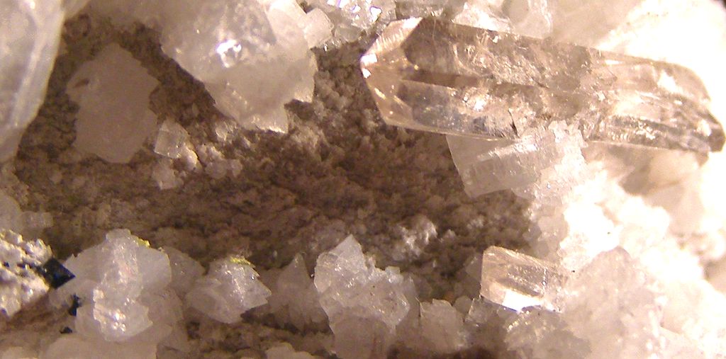

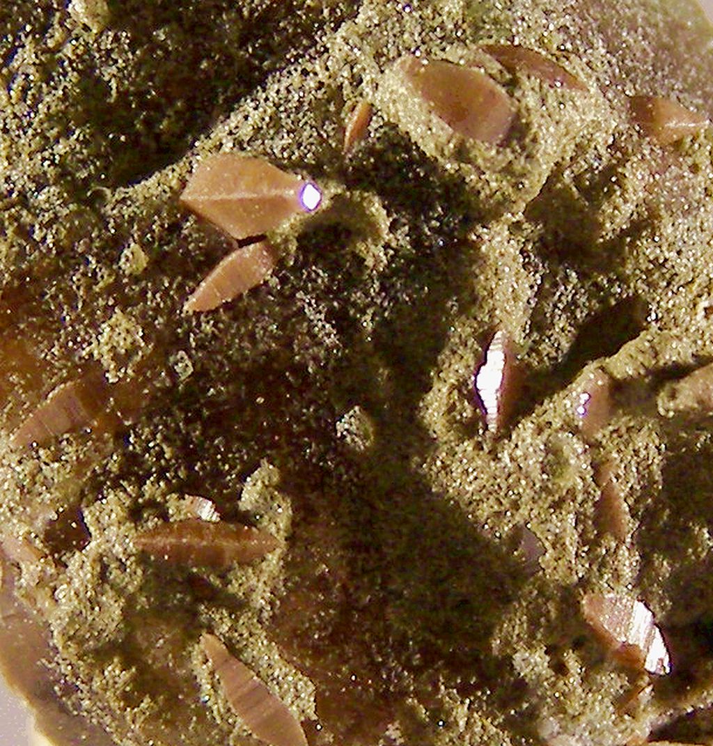

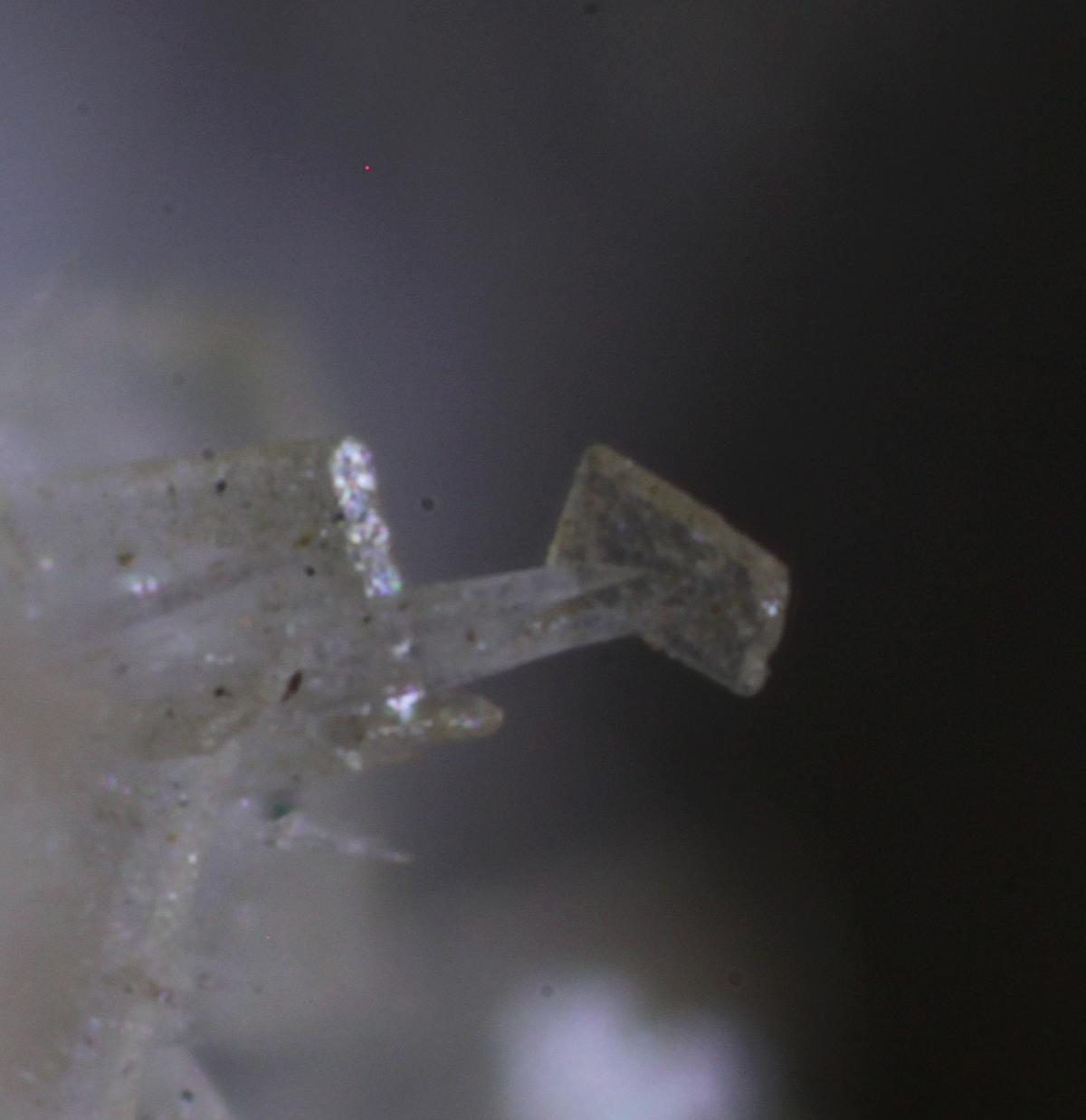

Voici un essai au maxi de mes possibilité soit un champ réel de 1.2x0.8mm
Je n'ai pas retouché les images - stack de 21 images avec CZP
en premier l'image sans recadrage; la barytine mesure donc 0.1mm
en deux le recadrage. Bon ça manque de tout, contraste ,luminosité etc, c'est juste pour ce rendre compte de la netteté.
post-7168-0-92126100-1320416956_thumb.jp
post-7168-0-50261000-1320417030_thumb.jp

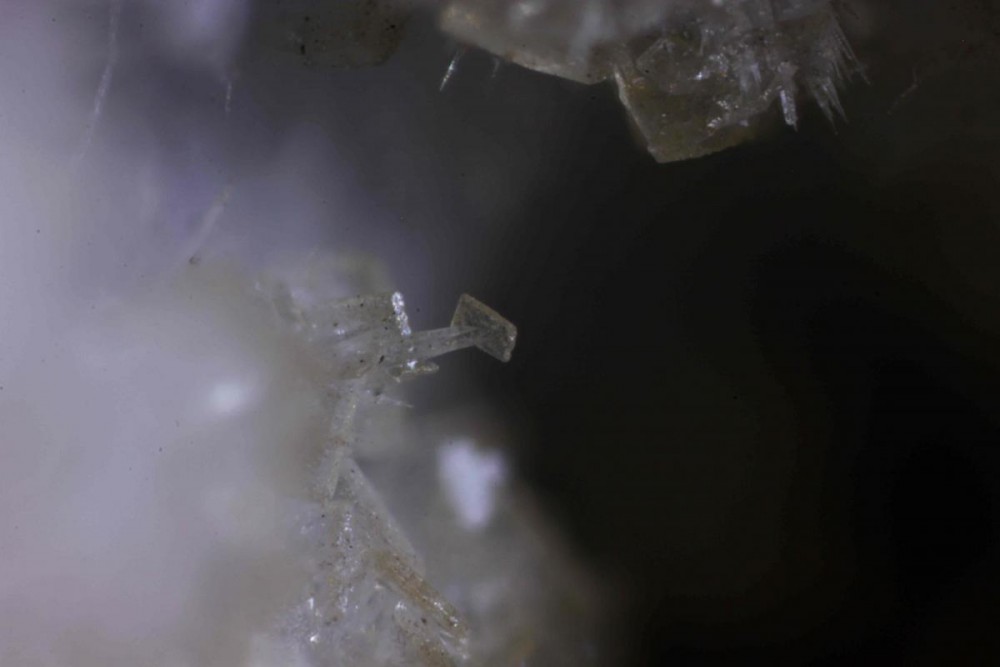

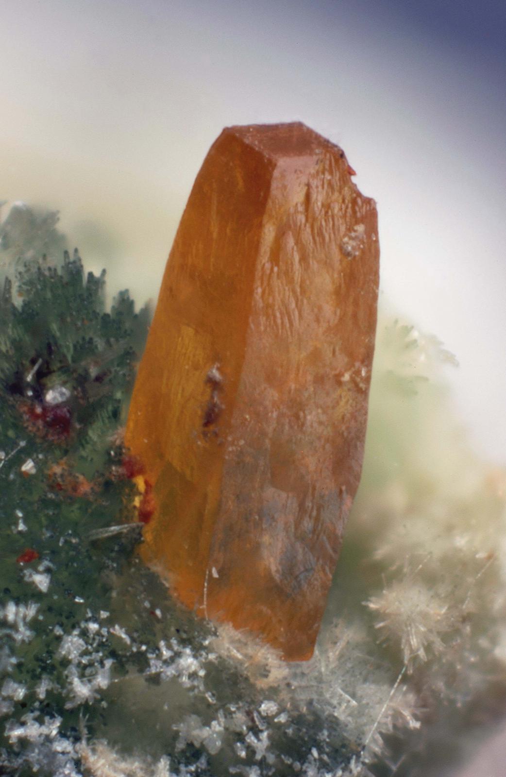

Pour le rendu, voici ce que je peux obtenir sans réelle difficulté :
post-4887-0-58143400-1320432344_thumb.jp
je peux descendre plus bas, mais ça commence à devenir compliqué - de plus mon boitier à 10 ans, ce qui le limite forcément question résolution du capteur (de plus le D1x a un capteur atypique, 6mpix d'origine, mais qui peut délivrer du 10mpix via capture NX car ses photosites sont composites).
J'ai commandé un D5100 récemment. il est plausible que je puisse obtenir de meilleurs résultats avec un boitier beaucoup plus moderne - wait & see
Pascal

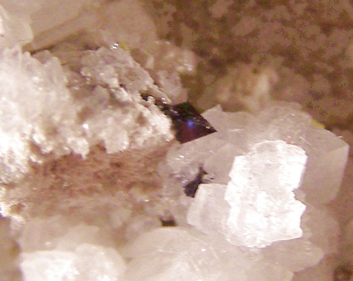

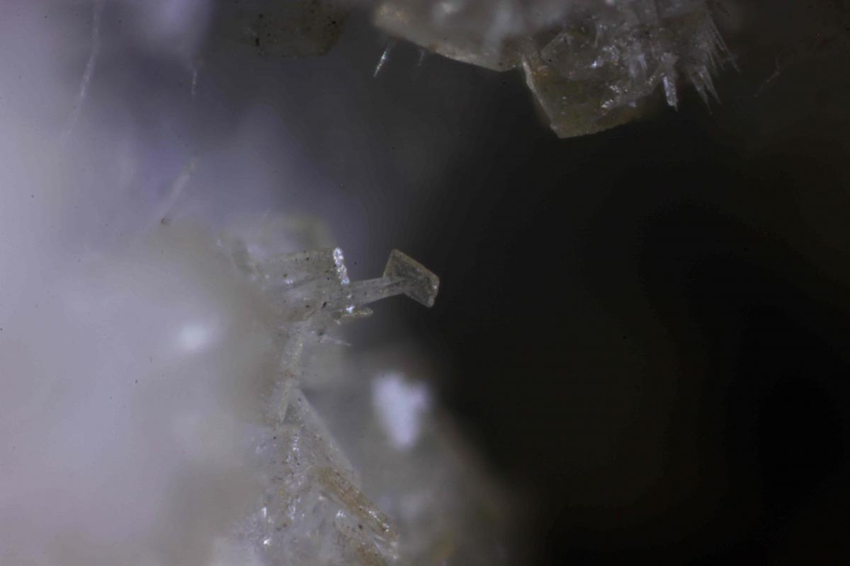

Je me lance, sans grosse prétention comparé à vous mais c'est un début.J'apprivoise le Bridge que Jef m'a envoyé cette semaine.
La lumière est importante.
Je n'ai pas encore mis mon installation mais ca prend forme, alors après ces quelques photos je serais en mesure de le faire.
Ne vous marrez pas hein! Il faut un début à tout!
C'est pas du micro mais du macro plutôt, si mon post n'a pas sa place je le changerais.
Méso
Anatase Bleue nuit
post-10254-0-25041500-1320434837_thumb.j
Anatase Bleue nuit/Quartz rose et adulaires
post-10254-0-79774700-1320434844_thumb.j
Anatases brunes alongées et chlorite verte.
post-10254-0-84330600-1320435635_thumb.j
Pourquoi se marrerait-on ? : le but de ce post est d'aider, pas de moquer. et on a tous démarré un jour
C'est un début prometteur, mais il manque deux données importantes : les légendes, et les champs photographié.
Pascal
Pascal
Merci Pascal, enfin pour le légendes je change ca.Sinon, oula ! Les champs photographié, je pense que tu dois parler de la taille réelle photographiée?
Jarosite champ de 2.3 mm au 4x puis champ de 1.1 mm au 28 mm..... Et toujours un bridge et des bonnettes : ) Petite critique quand même, la wulfénite elle est pas avec un zest de manque de netteté :).
On se demandait si mon système était pas un peu contraignant. Je confirme que non, c'est incroyablement souple en fait et vraiment "light".
Tout-à-fait. il est important d'indiquer la taille des échantillons. une anatase de 2mm et une anatase de 2cm, ce n'est pas la même chose.
et ce n'est pas le même travail pour les prendre en photo.
Pascal
Ok c'est clair que ce sont des informations importantes!
Alors la première anatase fait 1 mm et la plus grande sur la dernière fait bien 2mm :)
