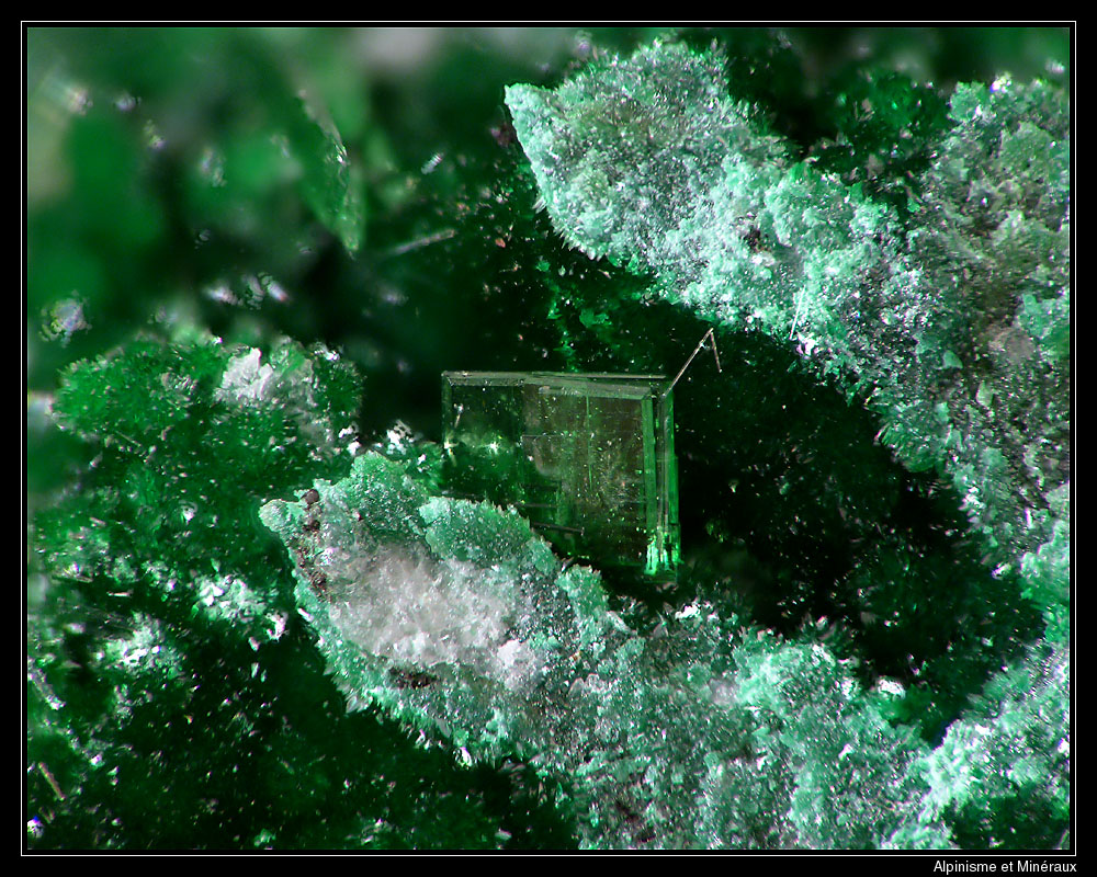

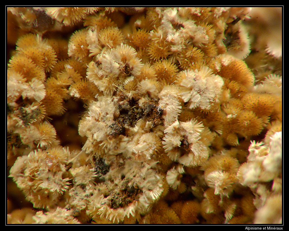

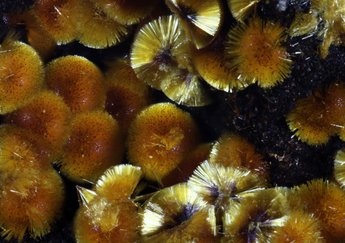

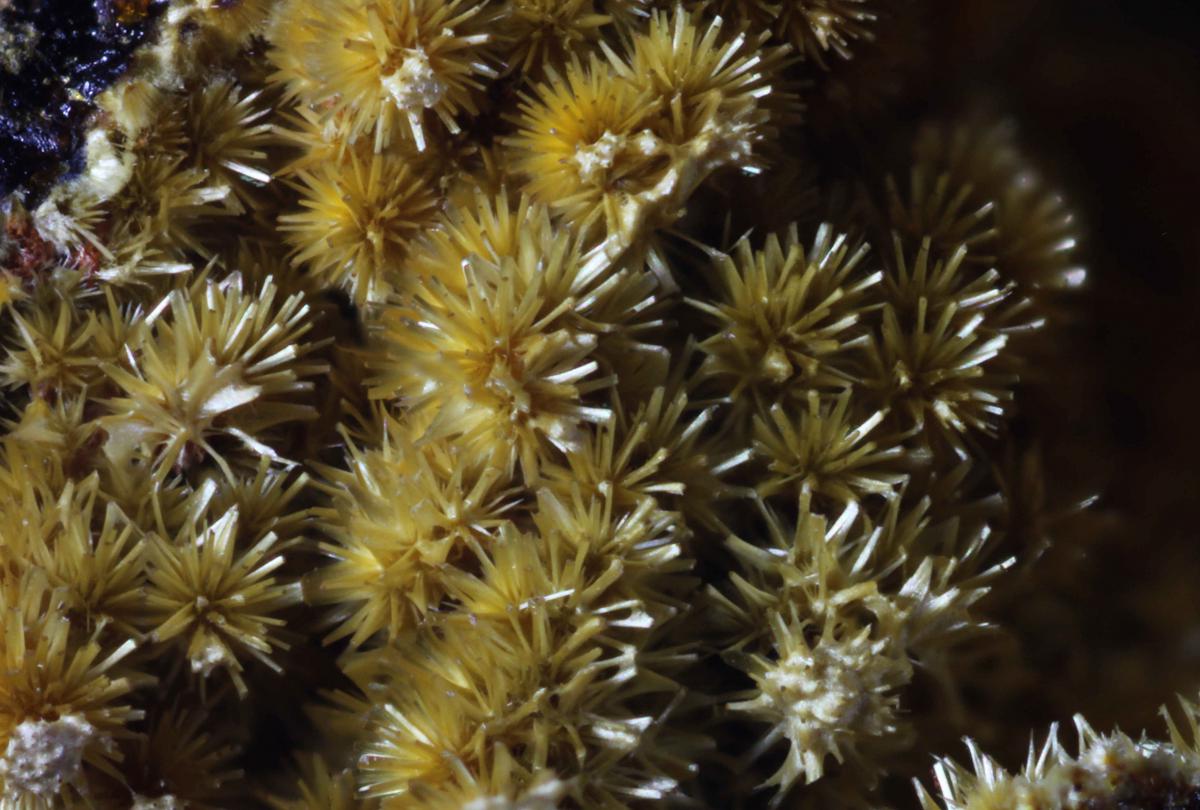

Bon quelques essais en attendant un ordi plus puissant....
Le zoom est gros et long et l'effet sur le bougé est important ! IL va falloir revoir quelques procédures....
en attendant quelques images sur mes essais.... Il y a des ajustements à faire ici et là mais des possibilités pour complèter l'autre.
Ces 2 réponses pour montrer que tout le monde peut faire des photos potables sans pour autant tomber dans le secret de fabrication.
Par ailleurs je remercie Pascal03 pour les macros à utiliser avec Combine zp; ça marche très bien et il y a vraiment des différence entre les divers réglages.

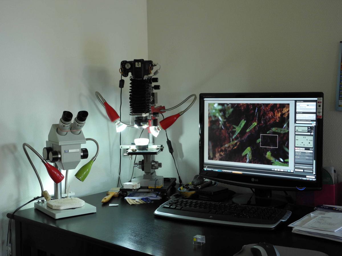

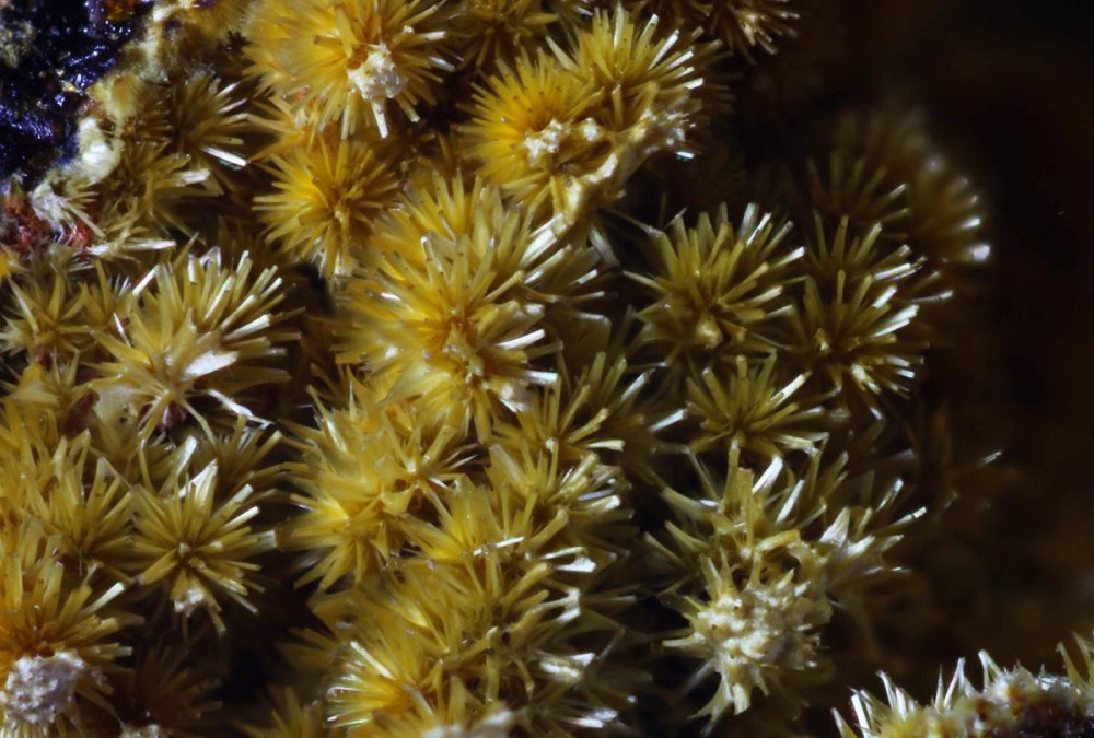

Pour mes photos, j'utilise un reflex Canon(D500)un soufflet allonge 200mm, un objectif 35mm Olympus monté à l'envers(diaphragme manuel) et un système d'ancien microscope pour déplacer le cailloux.
En ce qui concerne l'éclairage 2 lampes a led car on a pas besoin de beaucoup éclairer il suffit d'allonger le temps de pose.
J'ouvre l'objectif à 8 ou 5.6
La mise au point ce fait directement sur l'écran de l'ordi ainsi que les divers autres réglages et les images sont directement envoyées sur l'ordi sans transfert depuis l'appareil.
J'utilise Combinezm ou zp avec plus ou moins d'images(5/20)
Je ne retouche pas les photos juste un recadrage quand c'est nescésaire

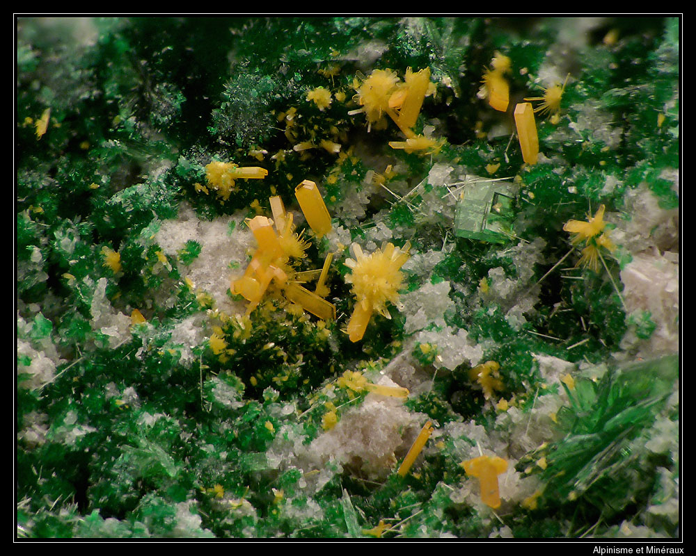

Bien !
Je vais envoyer une copie de ton post à un ami qui ne jure que par Canon, une objectif à 300 euros sur lequel il fixe une (voir 2 !) lentilles Raynox... un vrai désastre !
Par contre, tes photos sont sympas :super: Mais si je puis me permettre, je pense qu'elles manquent un peu de luminosité et de contraste.

Merci pour ta critique; donc 2 solutions ou j'éclaire plus ou je retouche.
Quel est pour toi la meilleure solution?
:coucou!:
Difficile à répondre !
Chacun voit midi à sa porte.... pour ma part, je suis obligé de retoucher mes prises de vue car j'utilise ma boîte à lumière (4 ampoules lumière du jour) et il m'est impossible de régler l'intensité lumineuse. Tout au plus atténuer cette intensité avec un cache (feuille de papier blanc ou feuille de polysthirène... heu... polisthyrène :gratte-tete: enfin bref...) donc utilisation de Photoshop (Element2) en ce qui concerne la luminosité et le contraste. Et encore, avec parcimonie!
Mais lorsqu'un sujet est sombre, j'augmente la vitesse. Par exemple 1/40 voir 1/50 pour une albite ou adulaire, alors que je prend 1/30 habituellement pour un sujet "normal". Si c'est trop foncé, je règle à 1/15 ou moins.
Toujours ISO 100 et une focale de 8,0.
Voilà... B)
